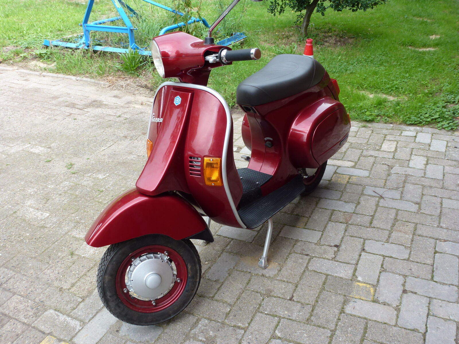

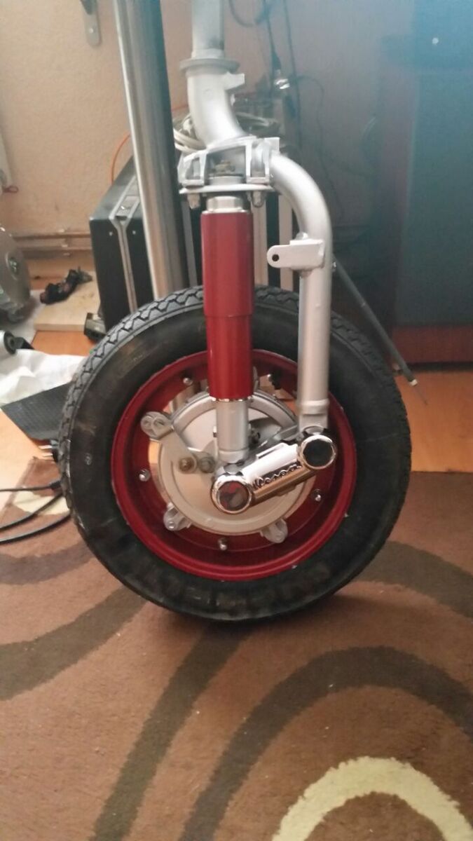

Fertig

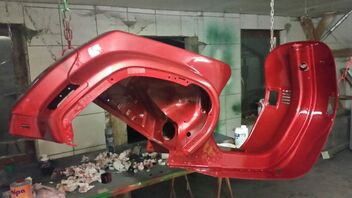

Ich hoffe sie gefällt euch alle arbeiten bis auf den roten metallic Lack habe ich durchgeführt

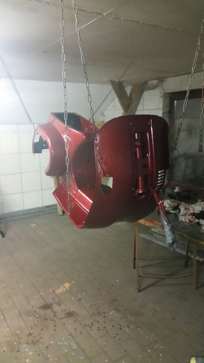

den Lack hat mein Bruder gemacht

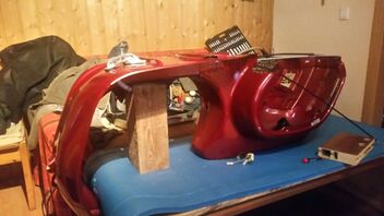

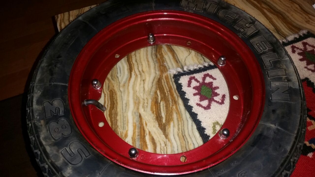

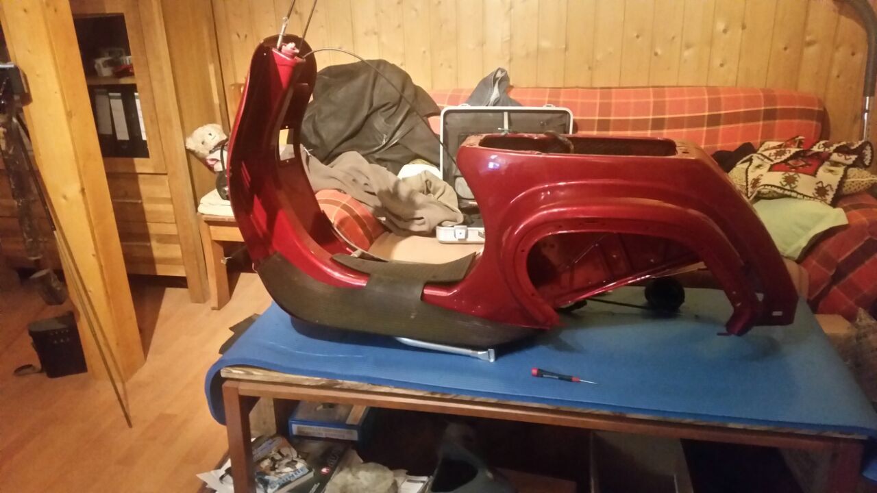

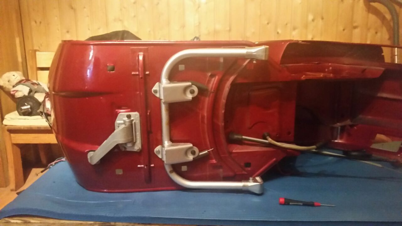

Montieren
die Schaummatte war zum Schutz des Lackes nicht zum Schutz des Wohnzimmer Tisches

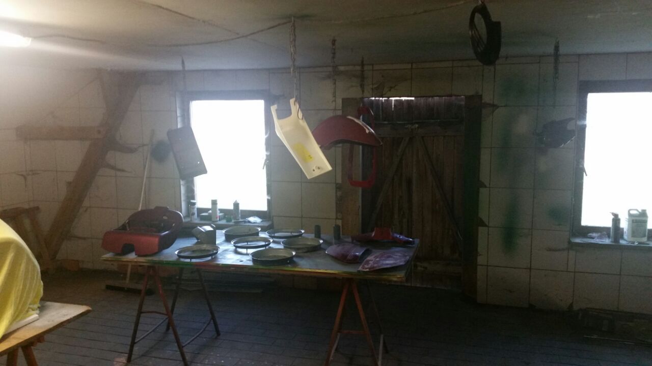

auf gehts zum Lakieren
