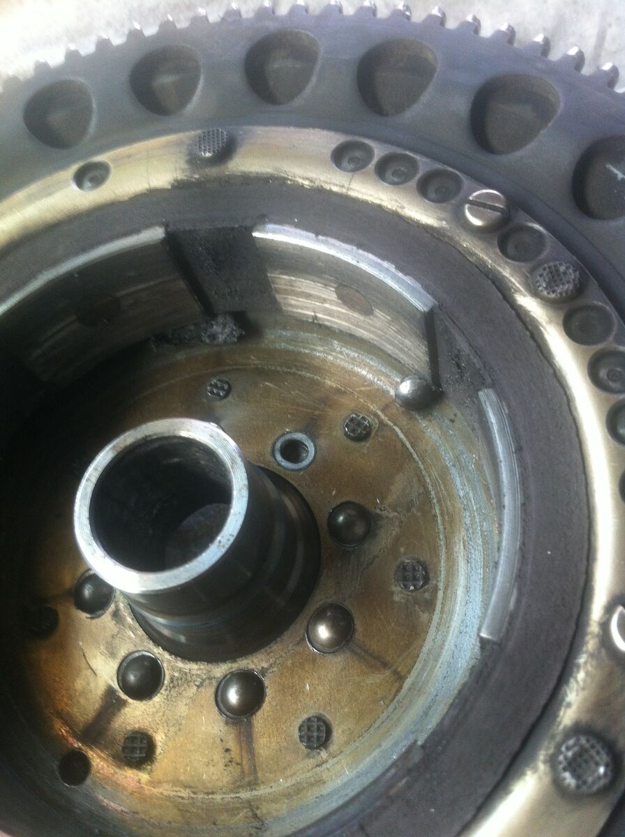

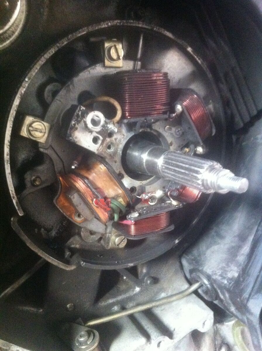

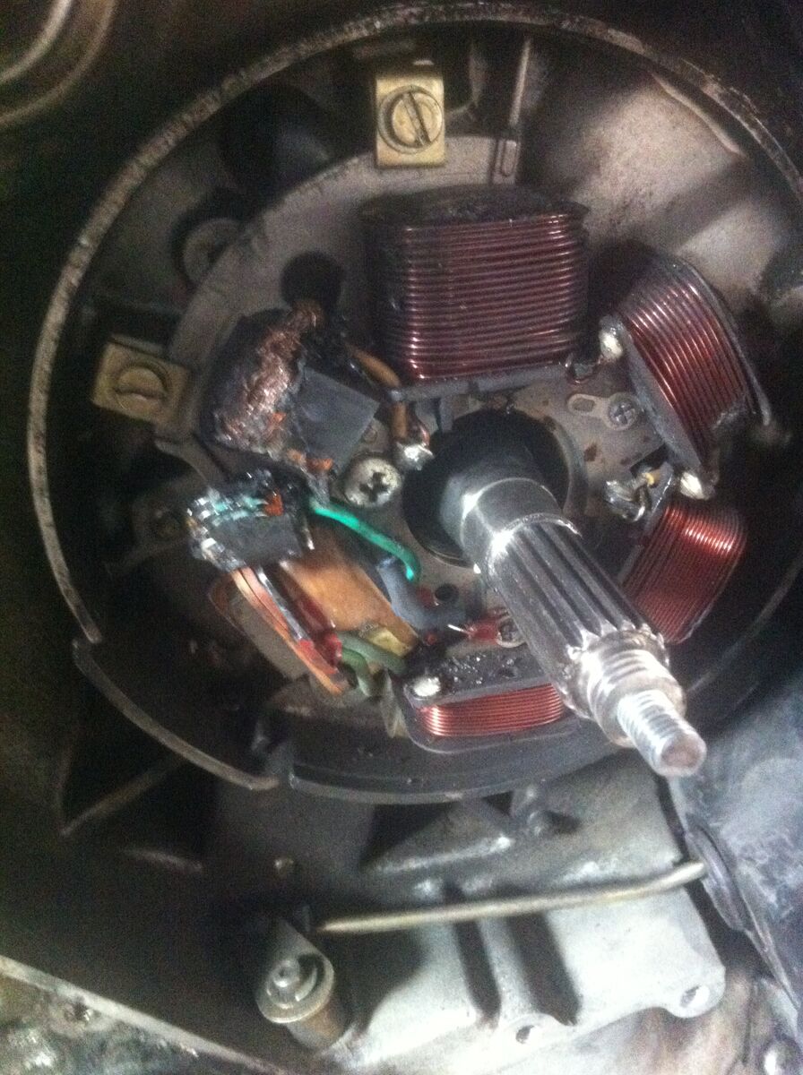

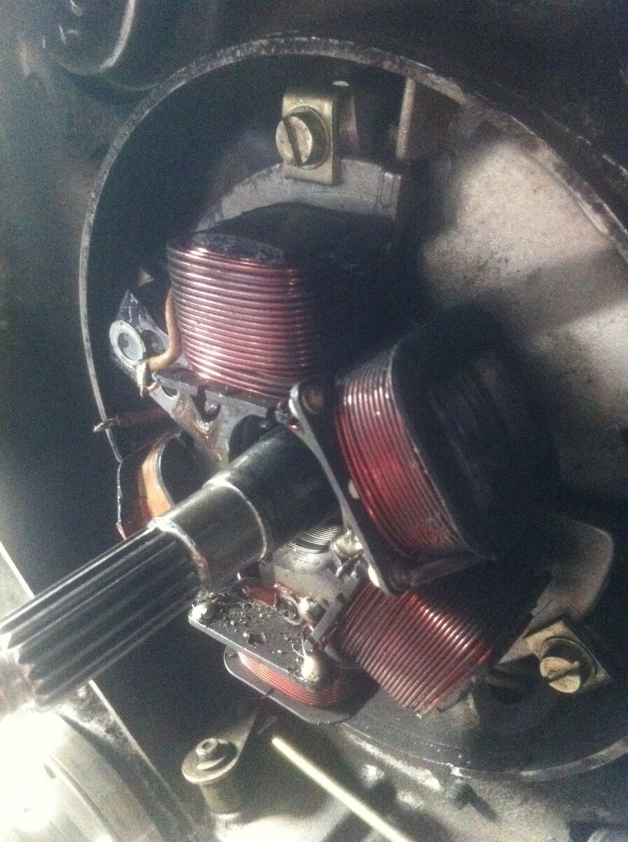

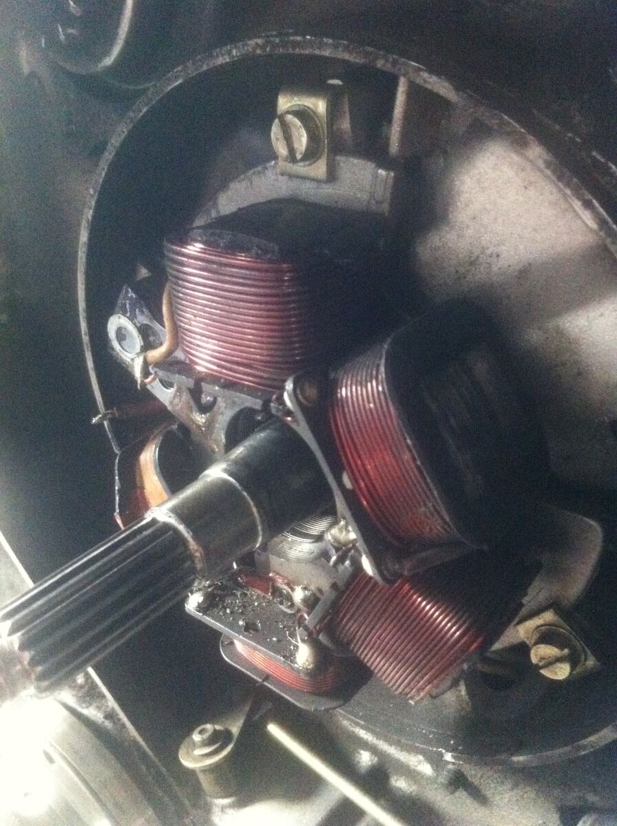

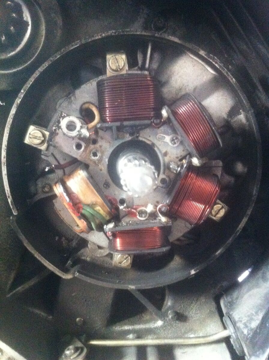

    Ich mach dann mal einen neuen Thread auf da es in den "stotter Thread" nicht mehr passt.
    Nachdem ich gestern alles zusammen hatte und die PK gut lief habe ich nun heute noch den Krümmer befestigt und alles zusammen gebaut.
    Helm auf und los. Nach 5 km dann flackern auf dem Tacho, null Zündung mehr, ausrollen und aus die Maus.
    Es roch verkokelt deshalb Sicherung kontrolliert, war durch.

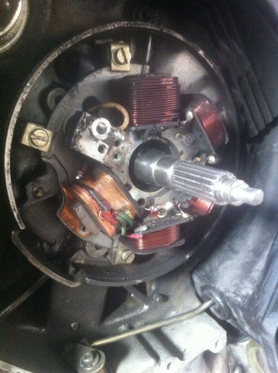

    Roller in die Halle gebracht und alles aufgemacht. Das Ergebnis ist erschreckend.

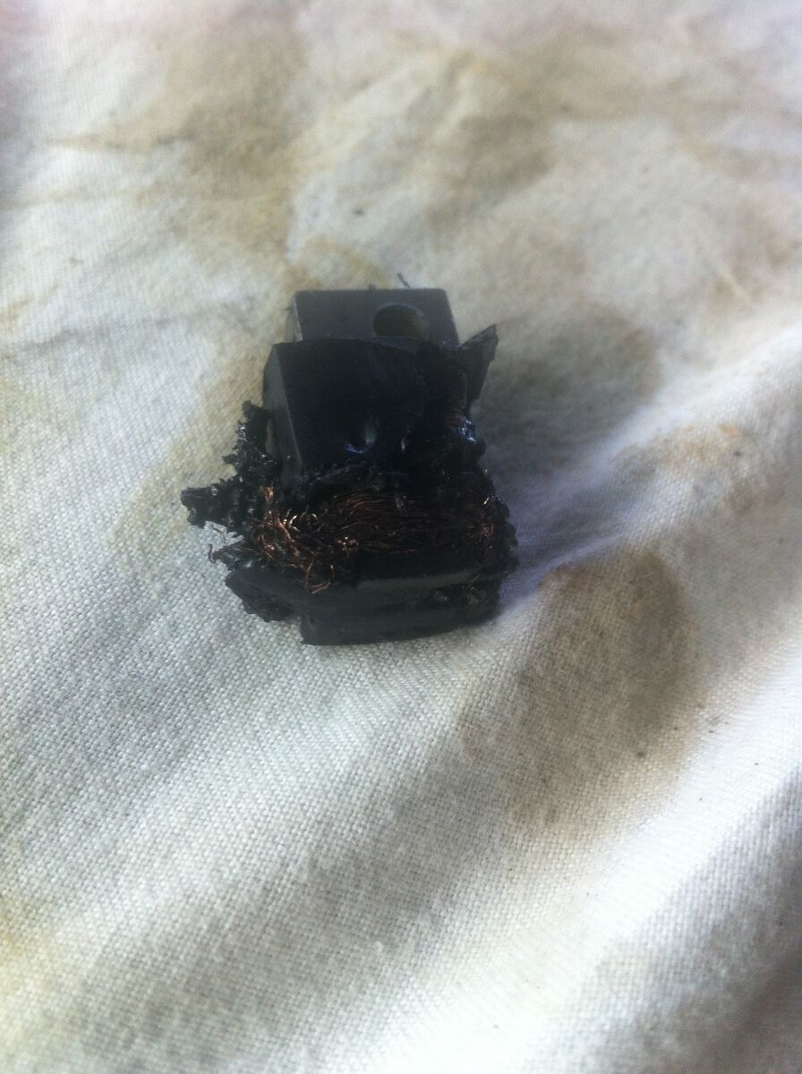

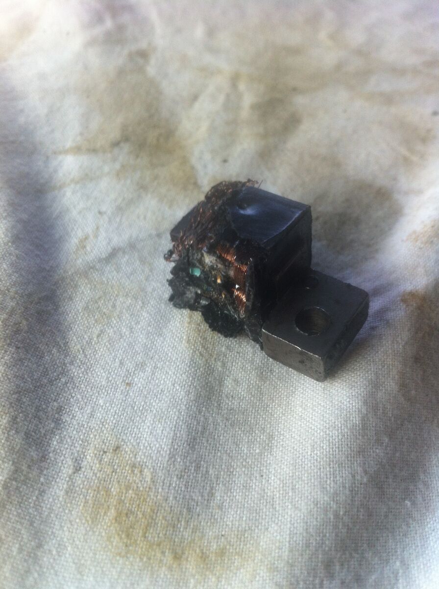

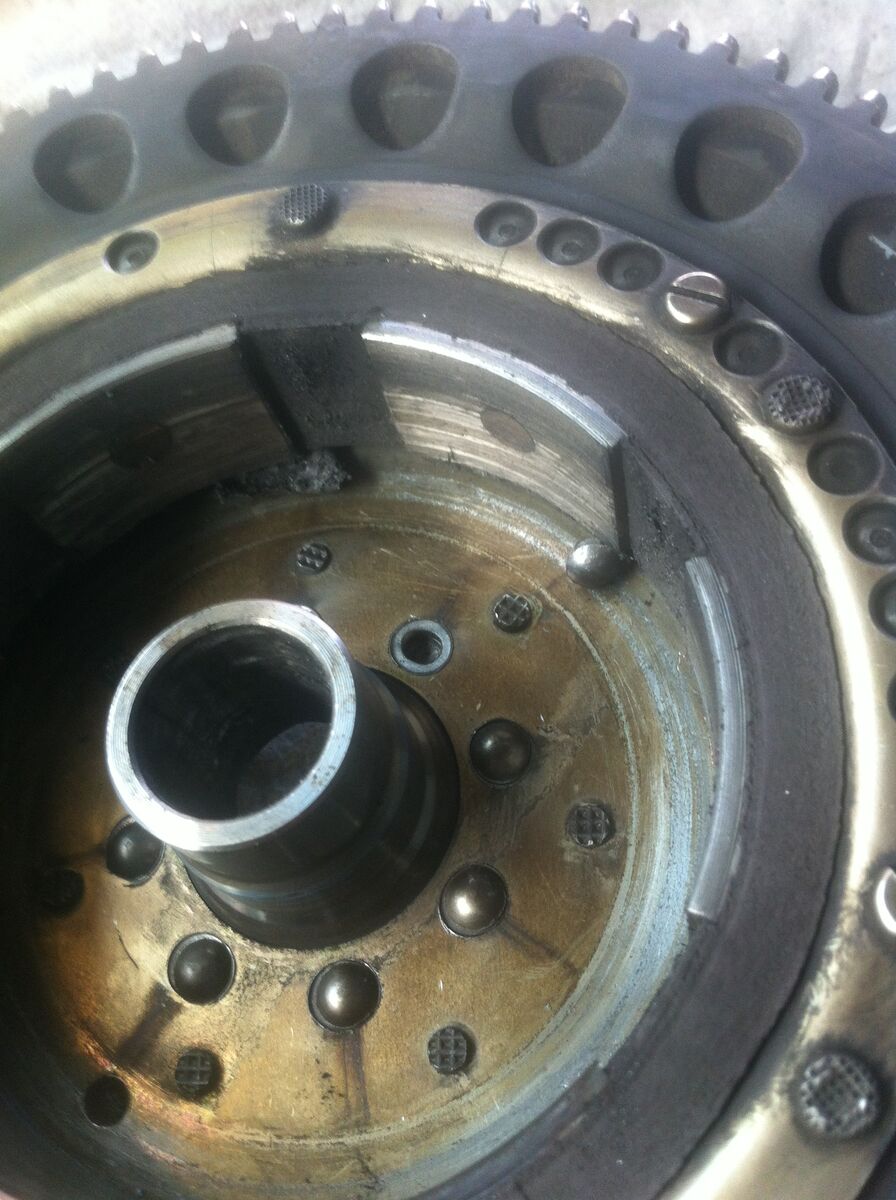

    Die konische Hülse im Polrad ist lose, hat Spiel; eine Niete lag lose im Polrad und hat vermutlich ein herliches Werk der Zerstörung auf der Zündgrundplatte verrichtet.

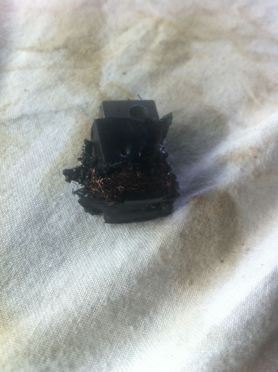

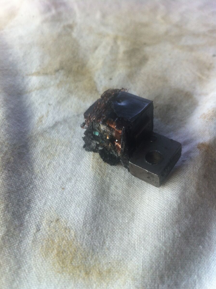

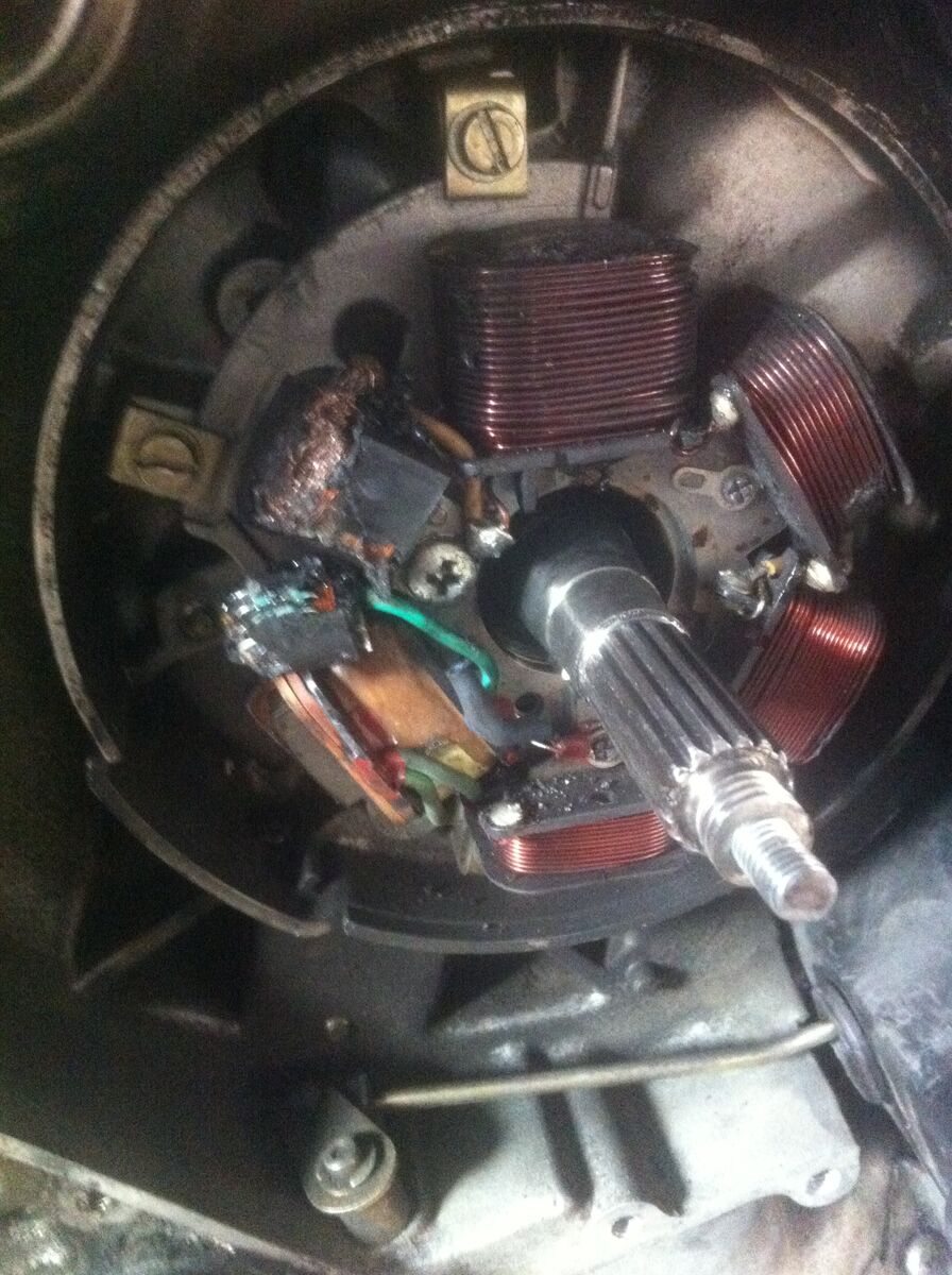

    Das Pickup ist komplett zerfrotzelt. Geschmolzen, zerstört.
    Was die Spulen angeht kann ich nicht direkt etwas zu sagen. Sieht halt alles nicht so schön aus :|
    Hat jemand einen Tip wie ich weiter verfahren soll?
    Neues Pickup und Polrad mit Schweißpunkten versehen damit es wieder fest sitzt? So denke ich das die letzten Nieten auch bald ihren Geist aufgeben.
    Was mache ich mit der Zündgrundplatte?
    Mit dem Pinasco habe ich auch das Gefühl das die Kiste mächtig warm wird. Sollte ich doch einen modifizierten ZyKopf aufbauen?

    Niete hat sich gelöst, Polrad hat geeiert und den Pickup gekillt. Ich würde ein neues Polrad nehmen. Gibts im GSF öfter mal zu kaufen

    Dein Polrad solltest Du nicht mehr verbauen, denn über kurz oder lang wird sich eine weitere Niete verabschieden. Du kannst aber bei einem guten Schlosser die Vario neu aufnieten lassen. Ist ggfs. billiger als eine gebrauchte.
    Die Spulen sehen nicht wirklich gut aus. mit viel Glück wirst Du mit einem neuen Pick Up die Karre wieder zum Laufen bekommen. Besser wäre eine neue Ankerplatte (gebraucht).
    Leider ist die Vernietung der Vario eine Schwachstelle beim Fahren mit dem 75er Pinasco, da hier deutlich höhere Kräfte wirken. Das lässt sich nur mit einem guten Polrad lösen.

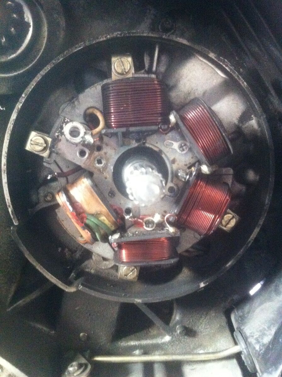

    Ich habe jetzt mein altes Pickup eingelötet. Das Polrad habe ich gepunktet.
    Dann habe ich die Flächen am Polrad mit einem weißen Edding angemalt und das Polrad aufgesetzt um zu sehen ob etwas schleift. Tatsächlich haben das Pickup und die nächsten 2 Spulen im Uhrzeigersinn Kontakt gehabt. Aufgrund der Tatsache das die ZGP eh einen weg haben wird habe ich stumpf die Laufflächen der Spulen angeschliffen. Alles zusammen gesetzt und was soll ich sagen... Null klackern im Leerlauf. Die Kiste lief solange ich sie habe noch nie so sanft und ruhig. Wahnsinn. Dann Probefahrt. Und zack, super geschmeidig bis 60 km/h.
    Also Motor und Zündung TOP.
    Und jetzt kommt das ABER.
    Es haut permanent die Sicherung durch. Blinken geht nicht. Sie leuchten nur. Scheinwerfer und Rücklicht nur schwach im Leerlauf und bei erhöhter Drehzahl, dann kommt irgendwann die Sicherung. Tankanzeige geht im Stand über Batterie, während der Fahrt dann irgendwann nicht mehr. Blinkerkontrolllampe aufm Tacho leuchtet permanent.
    Mein erster Gedanke war Lichtmaschine. Oder hat es doch noch mit einem Defekt auf der ZGP zu tun?
    Edit: ZGP wird wohl hin sein. Aber warum leuchtet die Blinkerlampe permanent? Welche Spulen sind denn für was? Pickup und Ladespule sind klar.
    Edit2: Finde bei SIP diese 3 Spulen
    Sind die richtig? Brauche ich alle 3 oder sind es gleiche auf meiner ZGP?
    Edit3: Lautgedacht die 3. Blinker leuchten permanent, Brems-, Rücklicht und Scheinwerfer gehen nicht. Hupe hupt. :D
    Tippe nun auf Spannungsregler. Ma gucken. Das bischen Lehrgeld tut nun auch nicht mehr weh. :D

    Bin dem Elektrikproblem nun auf der Spur. Also das Blinkerrelais hat es zerissen. Sowie die Bremslichtlampe. Im Blinkerrelais ist der IC durch und der davor sitzende Widerstand durch. Da ein neues Blinkrelais neu 30€ kostet werde ich einfach die Bauteile im Relais tauschen. IC ist ein DIP8 mit der Kennzeichnung "U243B" und es müsste ein 100 Ohm 2W Widerstand sein. Kostenpunkt: 3€
    Falls es mal jemand benötigt.
    Den neuen Spannungsregler hatte ich mal angesteckt, jedoch keine Veränderung beim Abblend-, und Rücklicht. Noch immer nur ein Glimmen. Da werden also tatsächlich die Spule(n) auf der ZGP hinüber sein. Schade, da gerade alles so tufte läuft. Jetzt muß es doch wieder auseinander :-|
