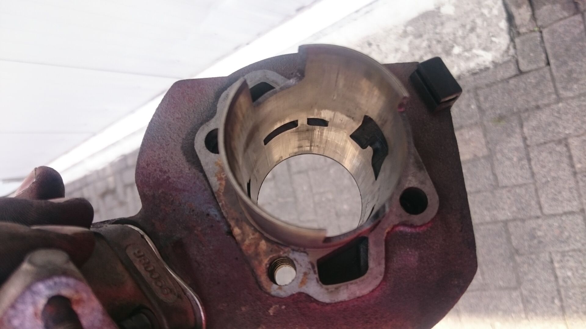

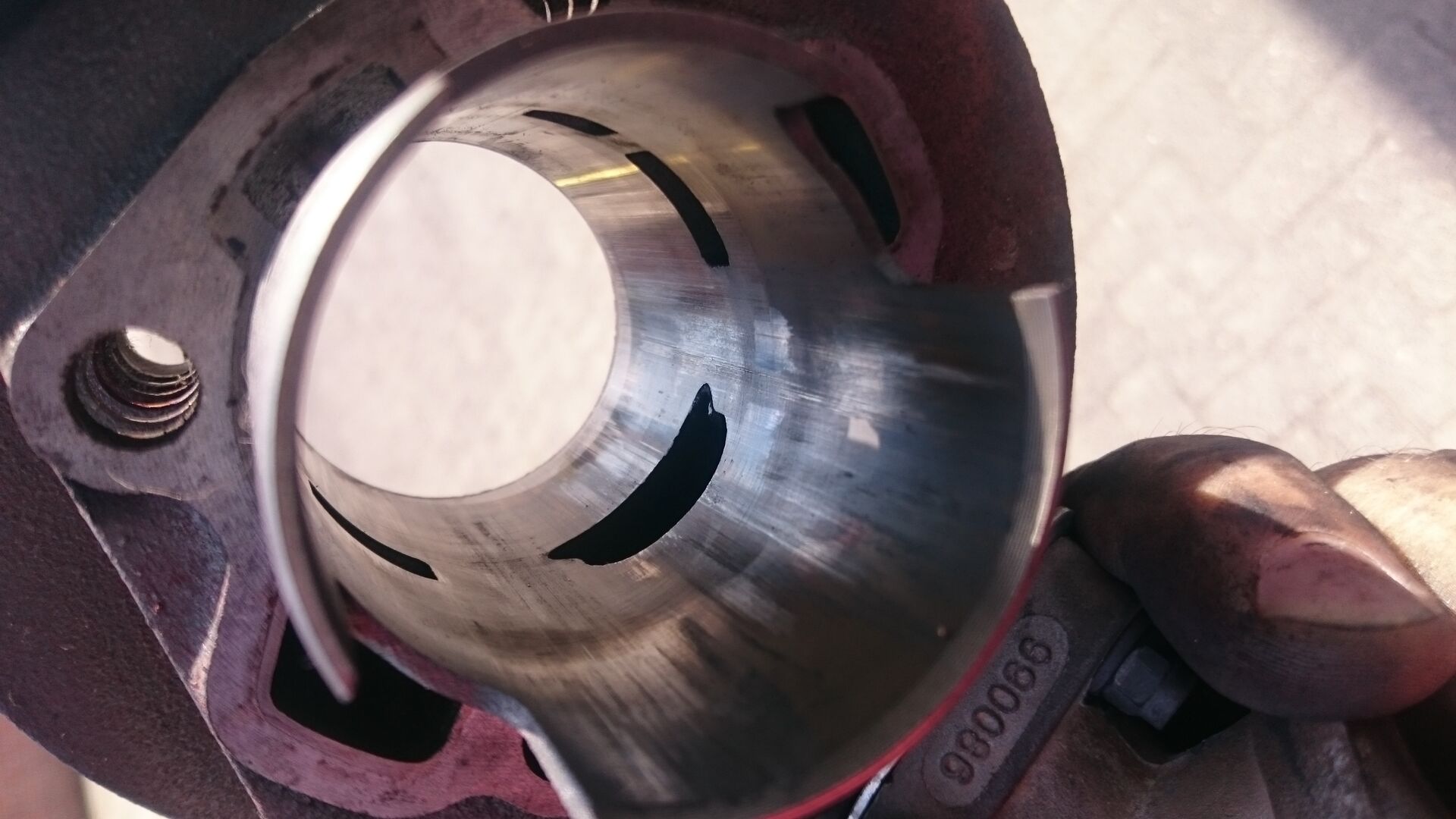

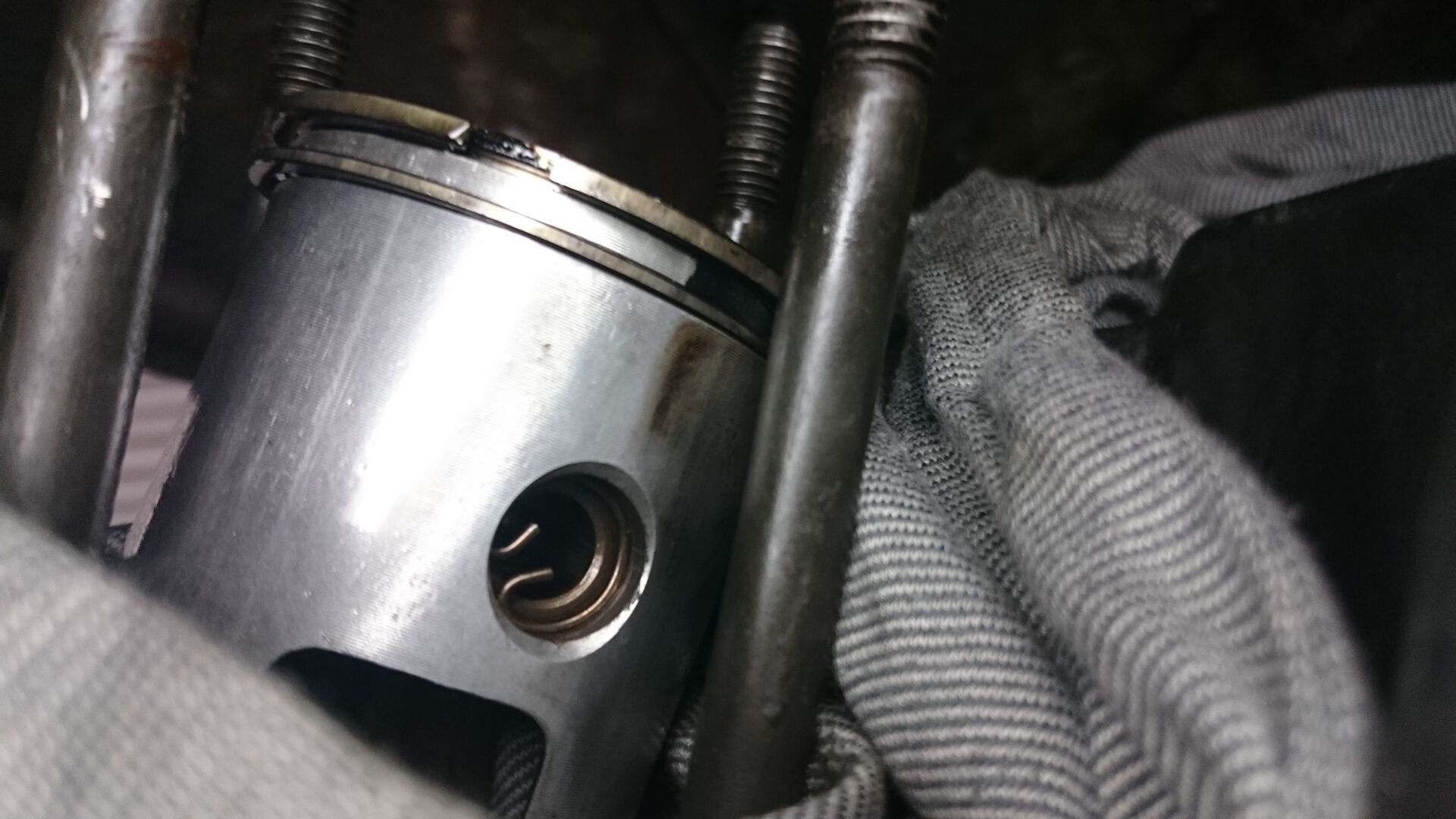

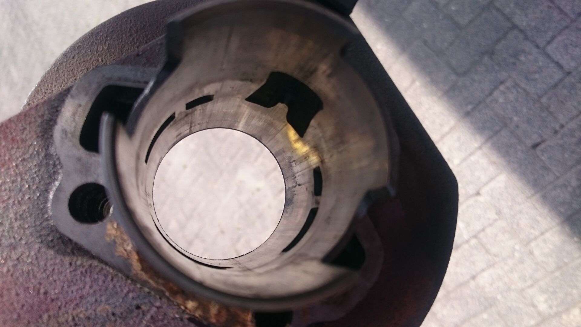

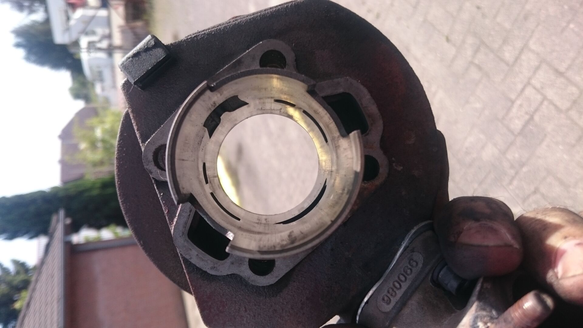

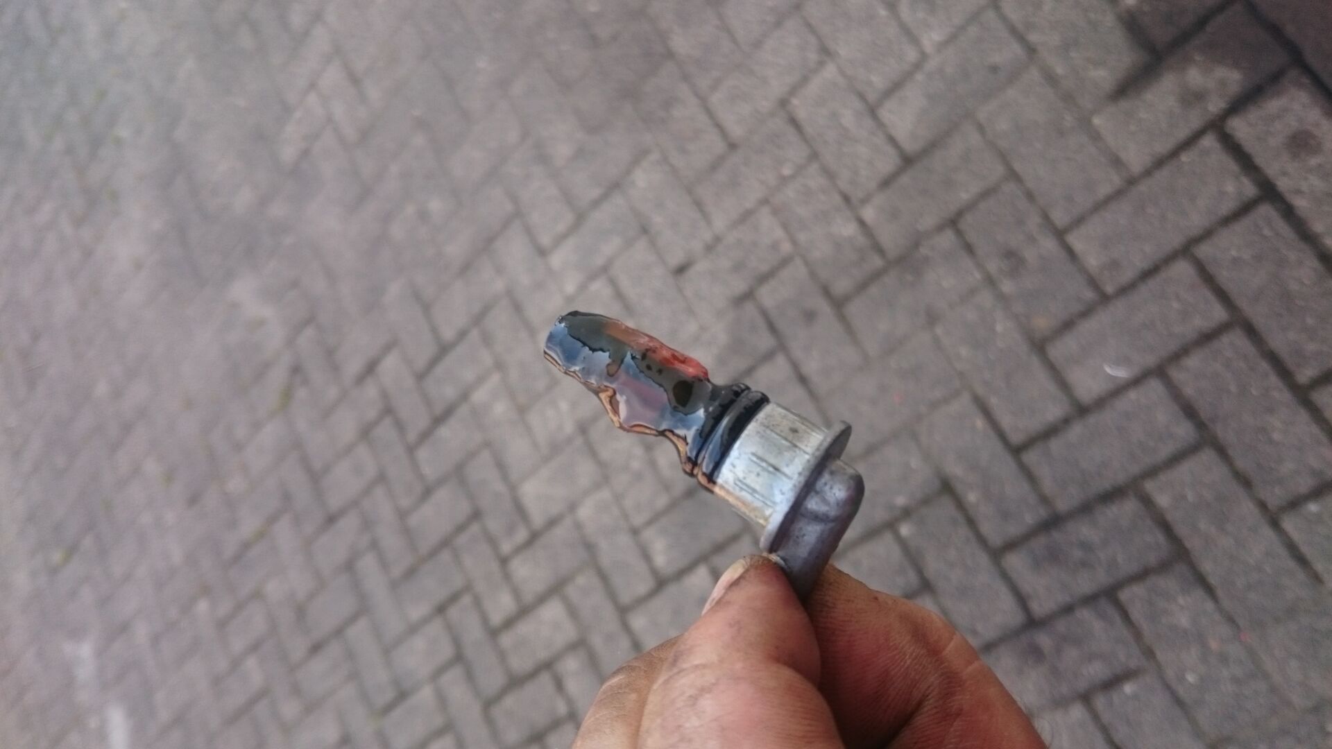

    Ich habe nun eine Probefahrt gemacht die mit Liegenbleiben belohnt wurde.
    Grund: Der eine Seegering vom Kolbenbolzen ist gebrochen und steckt nun im ZyKopf. Bilder hänge ich an.
    Den 75er Zylinder werde ich nicht mehr aufbauen. Der hat nun die eine oder andere Macke. Der neue Kolben ist auch Fratze.

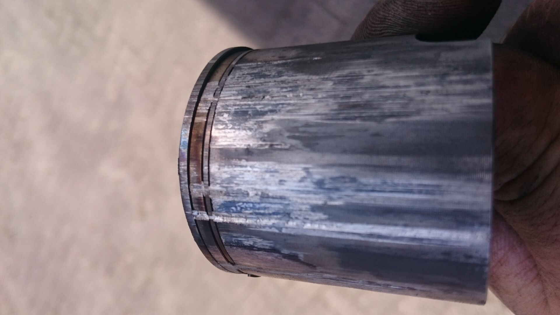

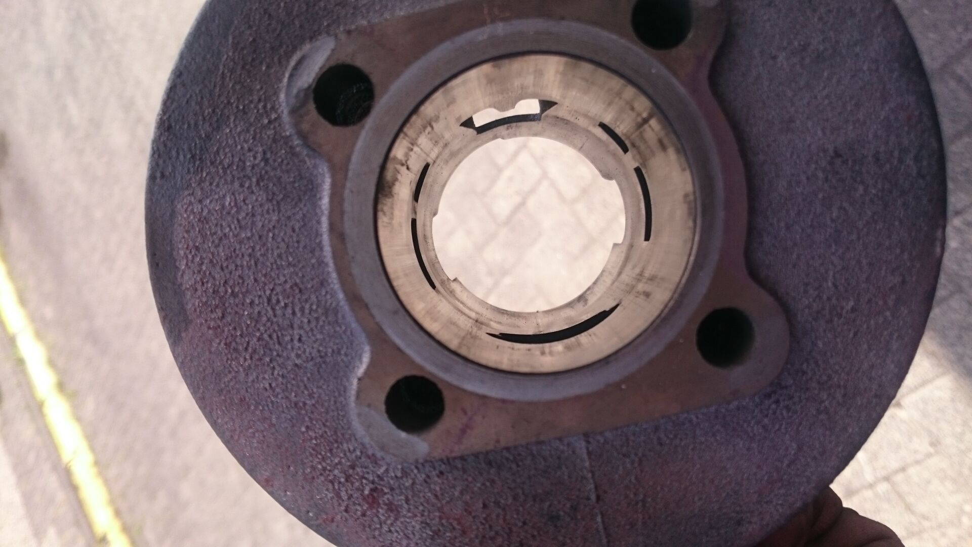

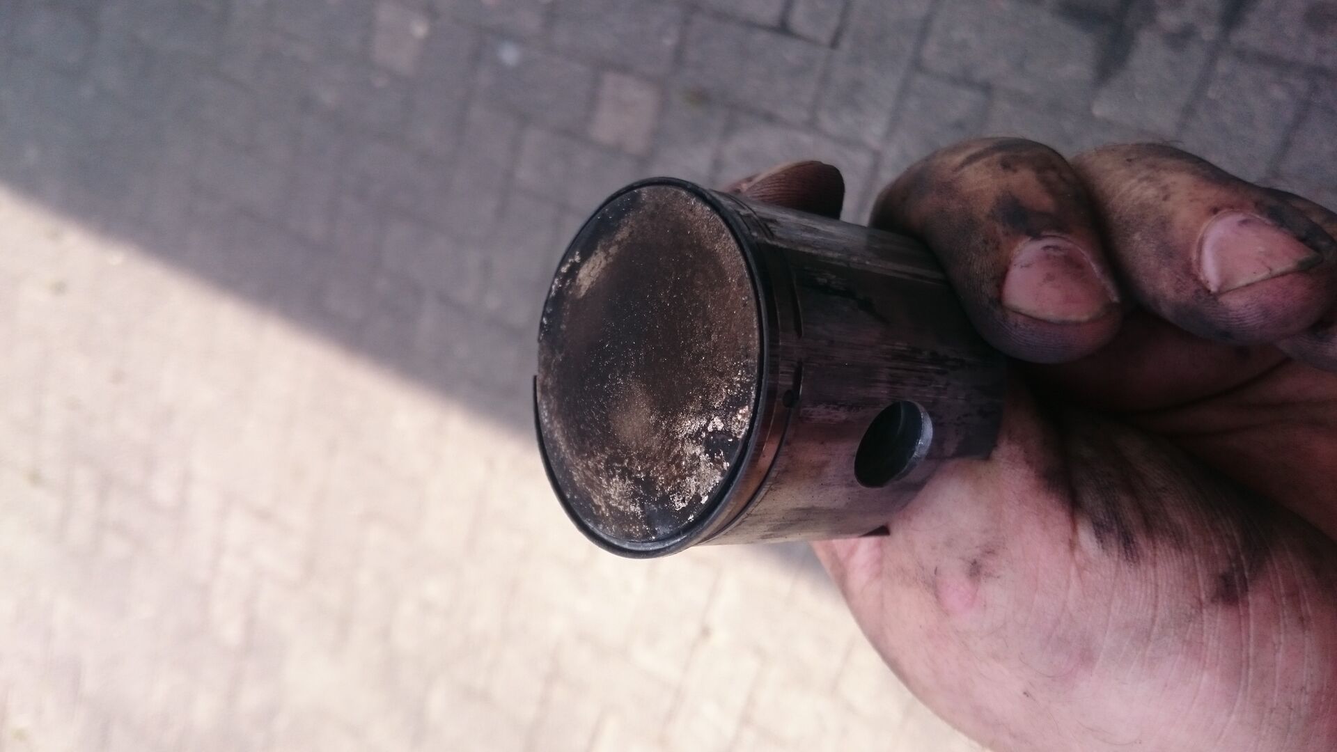

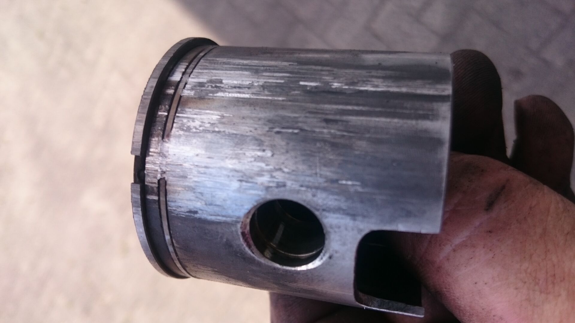

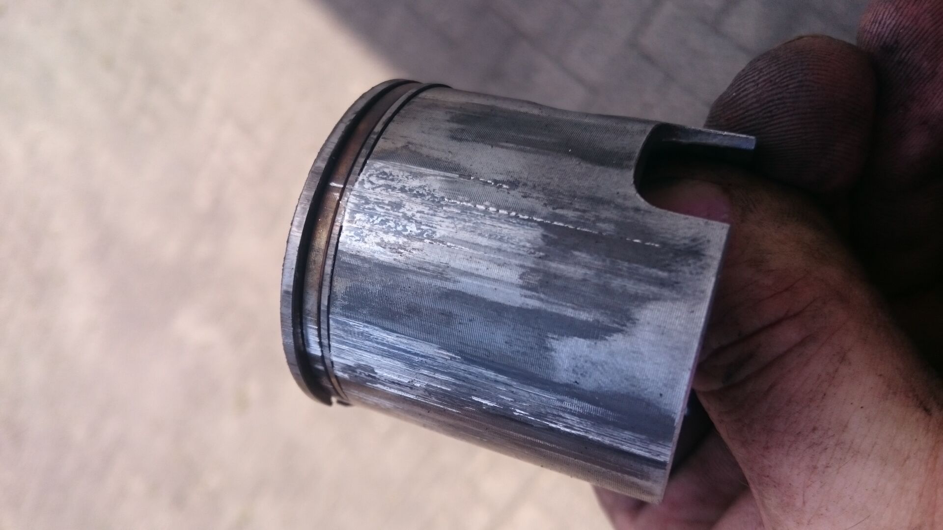

    Lange Rede... Natürlich war es ein Klemmer. Erstaunlicherweise hat es der Zylinder überlebt, der Kolben ist allerdings fratze.
    Muß dazu sagen das ich nach langer Einfahrphase neu abgedüst habe (auf 82er). Ich denke dadurch wurde es zu heiß. Zu wenig Schmierung und fertig.
    Frage ist wie ich nun weiter mache. Mit der Düse wieder hoch ist klar, und zusätzlich zur Ölpumpe noch 2T Öl in Tank schütten?
    Anbei mal ein paar Bilder.

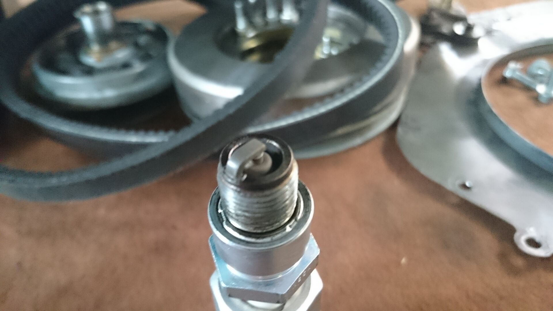

    Wie gesagt, Samstag lief sie super, Kerzenbild auch ok (eben nicht weiß, aber auch nicht schwarz. irgendwo dazwischen halt. gibt eben helle und dunkle rehe :P )

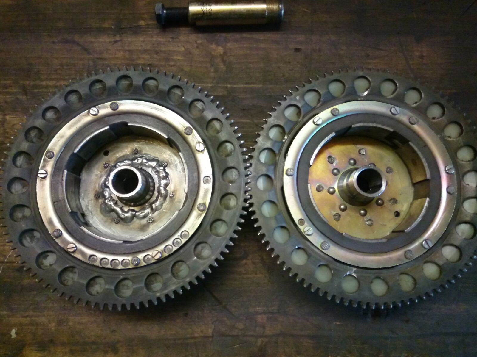

    Mein altes Polrad wollte ich einfach nicht mehr einbauen und das war auch gut so.
    Da wurde jetzt so oft drauf herumgebraten das es wohl einfach nur noch Kernschrott ist.

    EDIT: nochmal ein Foto von den Polrädern

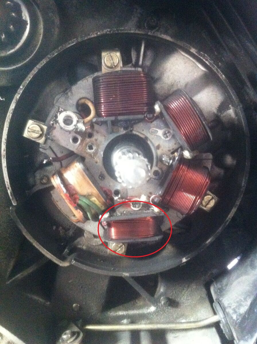

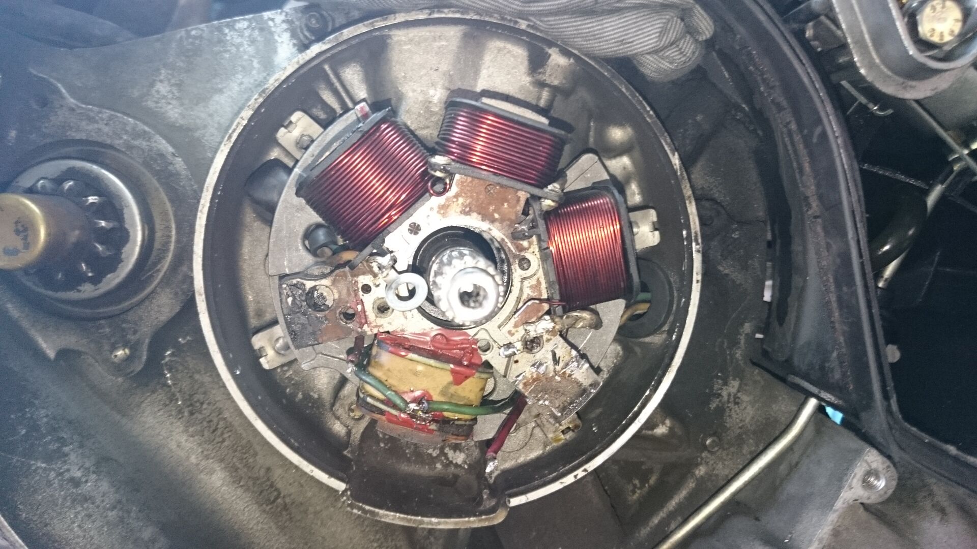

    Und wieder ist es auf der ZGP zu heiß geworden. Die untere Spule ist schwarz. Schluss nach Masse. Sicherung knallt sofort bei angeschlossener Batterie, auch ohne Zündung. Pickup gebraten.
    Ich habe die Kiste jetzt nochmal komplett zerlegt. Einmal nochmal richtig. Kolben zum Auslass gedreht, Zylinder sieht soweit gut aus. Kerzenbild ist auch top würde ich sagen. Der Kolben hat ein paar Schmauchspuren unterhalb der Öffnung vom Kolbenring. Zudem werde ich den Krümmer jetzt mit Kupfermuttern befestigen. Ich denke wenn es da oben raus bläst ist es auch nicht förderlich zur Kühlung.
    Aber was mir eben noch sorgen bereitet ist tatsächlich die ZGP. Es wird einfach zu heiß. Gut zu sehen weil es zwischen Spule und Kern heraus quillt.
    Ich hänge mal ein paar Bilder zum Veranschaulichen an. Würde gerne wissen welche Spule ich bestellen muss, da ich eine hier habe die nicht passt vom Innendurchmesser.

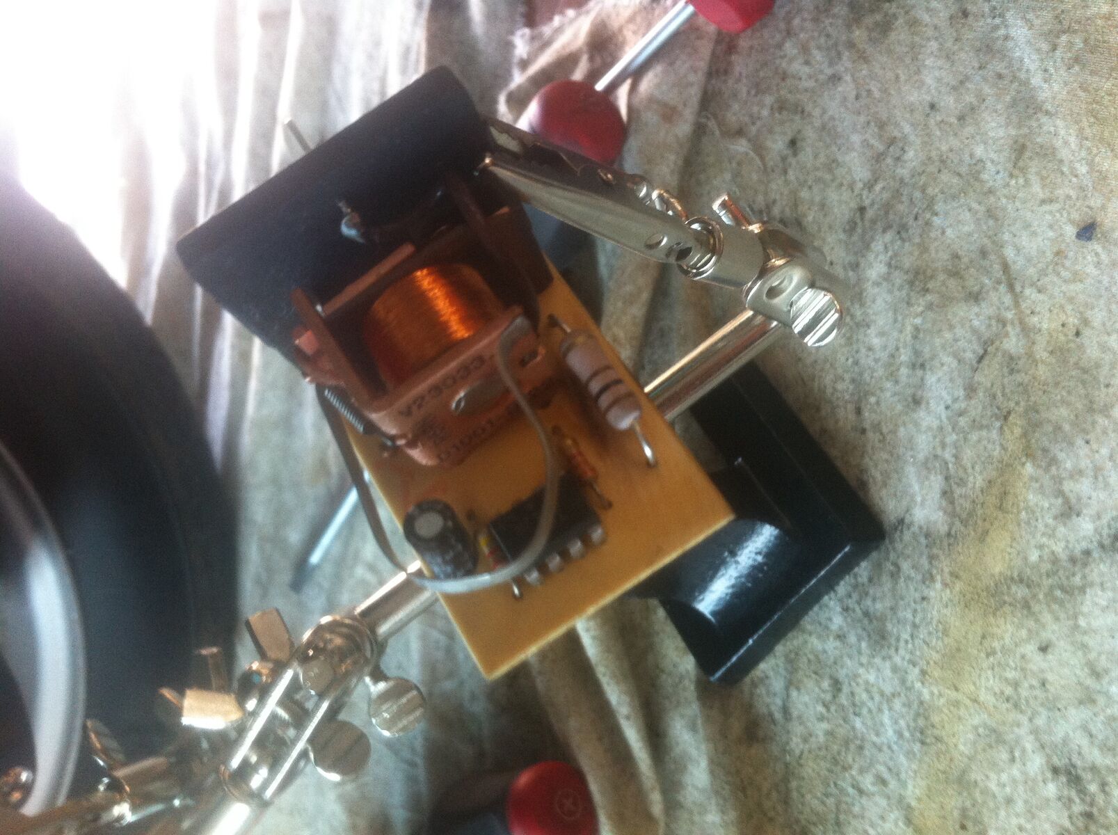

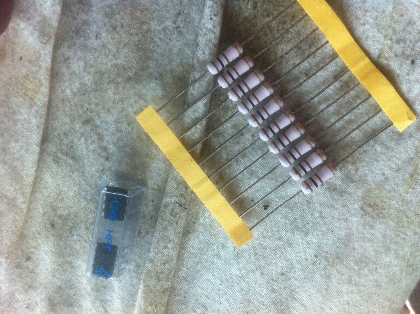

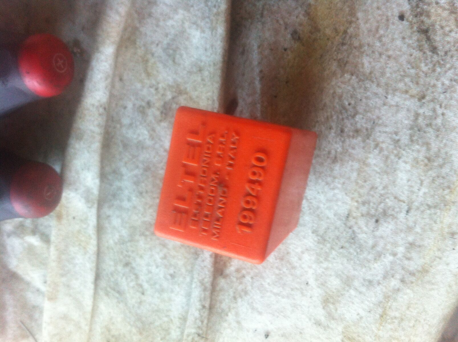

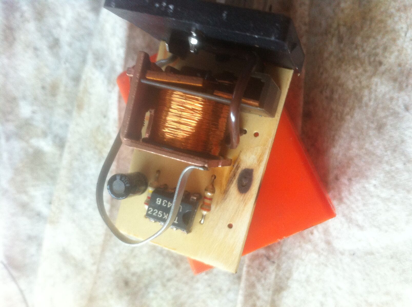

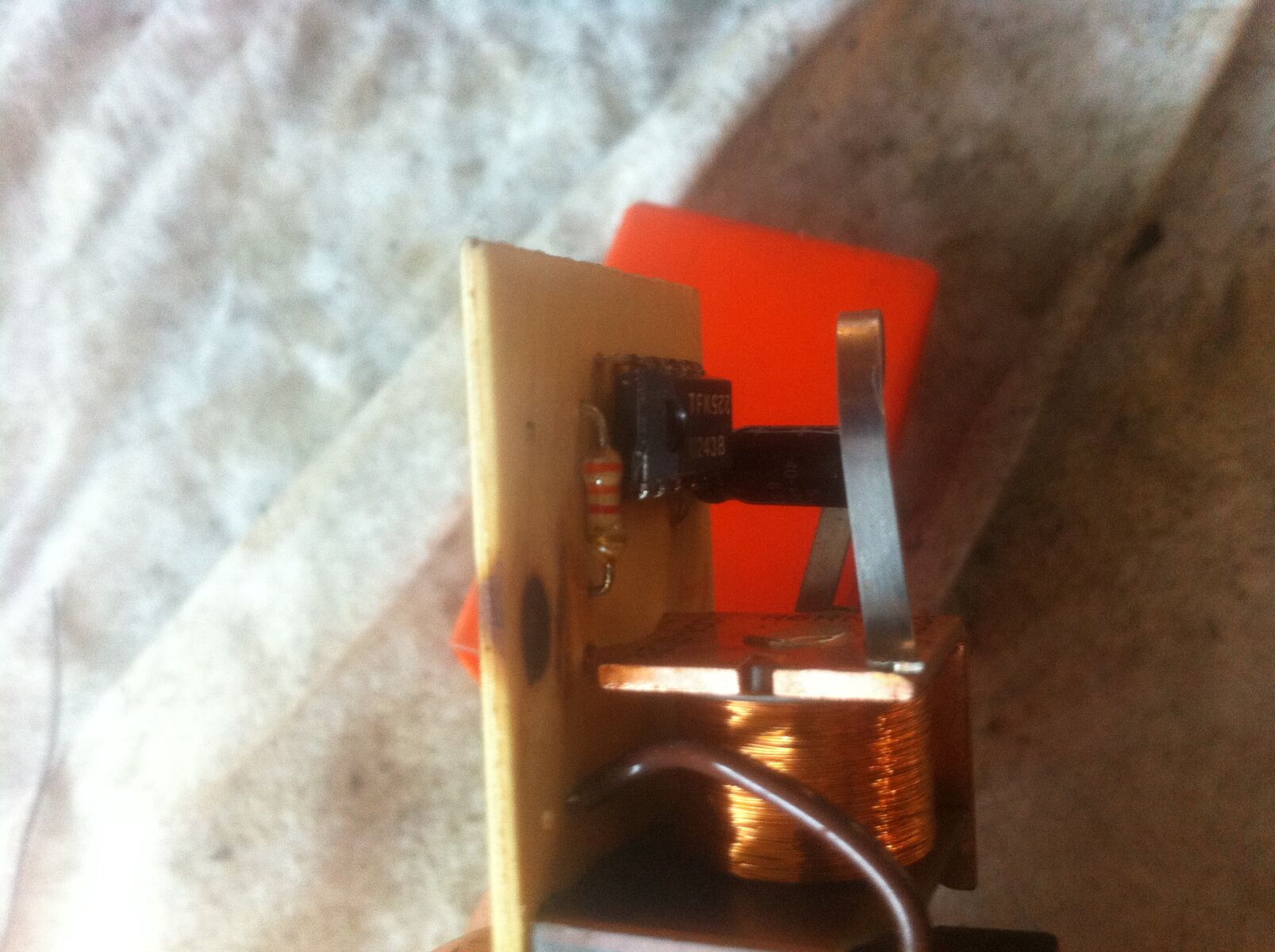

    Blinkrelais ist geflickt. Neuen Widerstand rein, IC getauscht.
    Man sieht deutlich die verkohlte Stelle vom Widerstand, und den offenen IC. Der ist mir auch so auseinander gefallen nachdem er ausgelötet war.
    Das ganze hat nun ca 2,50€ gekostet, kein vergleich zum Neupreis eines Relais.
    Testen konnte ich es nicht da die komplette ZGP noch fehlt. Hoffe der Kollege hat die schon rausgeschickt :-/
    Selbes Problem.
    Mach es mal auf. Bei mir war der Widerstand vor dem IC unkenntlich gebrannt. Und der IC (der ja für den Blinktakt zuständig ist) war auf. Hat also ordentlich Dampf Pin 1 bekommen.
    Wenn die Teile da sind werde ich berichten. Sollte aber soweit hinkommen mit dem 100 Ohm Widerstand. Nur auf 2W achten. So ein standard 0,25W Widerstand riecht denke ich sehr schnell bei der Last :)

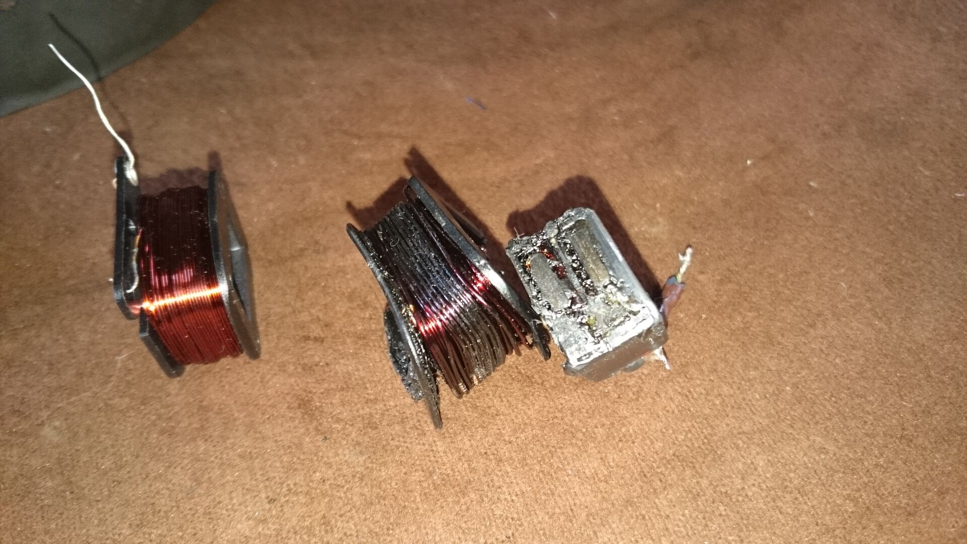

    Edit: ZGP bekomm ich nun eine neue von ezio_auditore. Die alte habe ich mal auseinander genommen, und da wird mir auch klar warum alles durchgebrannt ist. Die Spulen haben sich alle nett an den Kern geschmolzen. War gar nicht so leicht die runter zu bekommen. Das da n Kurzer fabriziert wurde erklärt sich von selbst. Pickup scheint nichts abbekommen zu haben. Ladespule weiß ich nicht, aber mit der neuen ZGP hat sich das dann wohl auch erledigt und ich habe ein Ersatzteil mehr im Karton ;)
