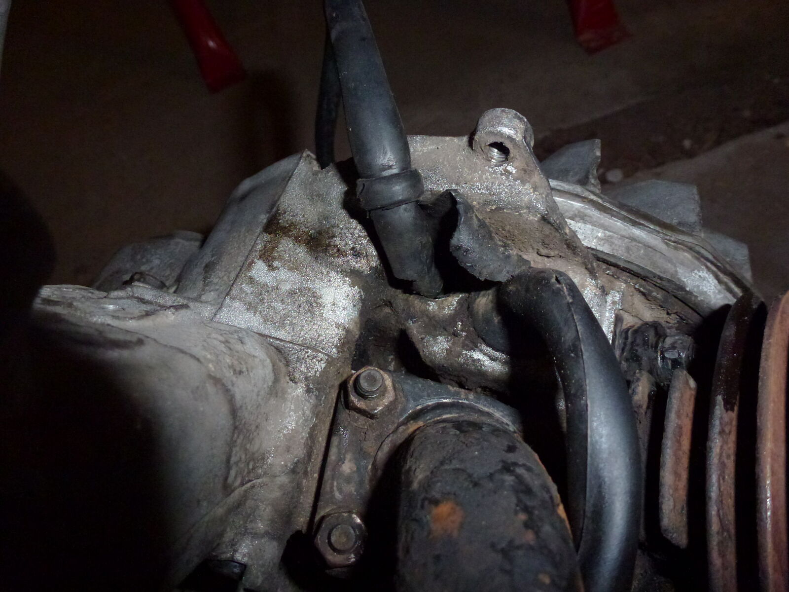

    Ich baue meine pk 50 XL2 neu auf dabei fielen mir an der Polrad seite 2 kabel auf
    das eine ist ein kurzes das andere geht zur cdi
    die Einführung des cdi Kabels ist unbrauchbar beim suchen nach Kabel Einführung habe ich vieles gefunden aber nix relevantes das selbe mit Tülle hat jemand eine Ahnung ob man es überhaupt einzeln
    bekommt ? wenn nein wie dichte ich das vernünftig ab ?
    gruss neutrin0

    hier mal ein bild

    Das kannst du so lassen. Soweit ich weiss bekommt man nur noch die Tülle für das Obere Loch

    hm schade , naja mal sehen was ich da draus machen kann mit Schrumpfschlauch oder so
    • September 7, 2014 at 19:59
    Einfach mit Silikon abdichten

    Kannst du als Ersatzteil kaufen. Geh mal auf Vespaschmiede. Da bekommst du es, hatte es auch gebraucht für meine PK.

    hab heute auch im scooter center gefunden artikel 3330827
    danke für eure hilfen
