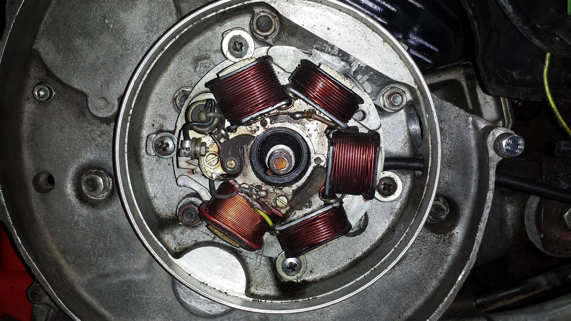

  • Sooo ich glaub ich habs.meine pk hat anscheinend nen zündkontakt den sie eigentlich nicht haben sollte weil ja 1vx.und haben eigentlich kontaktlose zündung laut net.ode kann das doch sein.sonst hat dat einer msl vorher geändert.durch die wartungsöffnung kann nan ihn sehen. Und der is total platt......muss ich jetzt bei v50 gucken oder woran erkenne ich den richtigen Kontakt wegen bestellen und so.....
  • Soooo da bin ich wieder.es wird der kontakt sein.nachdem ich welche bestellt hatte habe ich festgestellt das die leider nicht passen.die nase die auf der nocke läuft war zukurz und so konnt ich den kontakt nicht einstellen.den alten gesäubert und rundherum auch mal alles sauber gemacht.eingestellt auf 0.4 mm und zack schon läuft die wespe.nach ein paar kilometer fahren ruckelt sie leicht.entweder der olle kontakt oder der kondensator??????

    geschwindigkeit liegt jetzt bei nullachtfünfzehn einstellung bei 72.5 laut gps...aber den 4 gang kann ich nicht wirklich drehen....da kommt sie nicht so recht auf touren.kerzenbilder sieht aber gut aus.lufi is jetzt drauf.einstellung:gemischschraube 2 umdr.auf,nd52,HD88,sportlufi
    sonst bin ich mit dem bisher erreicht schon seeehr zufrieden.immerhin war sie vor 2monaten noch klinisch tot....
    anbei bilder der zündung vor dem kontakt ausbau un der reinigung....
