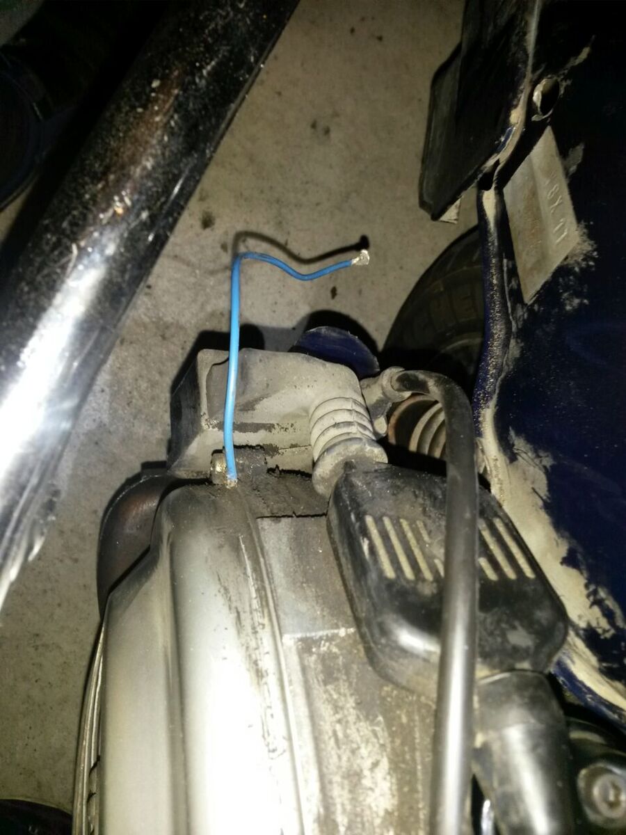

    mein letzter Post erging noch zu meiner PK 50 Xl und jetzt muss ich euch leider um Hilfe bei der PX 80 fragen. Ich bin leider ziemlicher Vespa Neuling und daher etwas schwer von Begriff. Die Vespa ging leider letztens bei Höchstgeschwindigkeit einfach aus und seit her nicht mehr an. Auch Anschieben bringt nichts. Zündkerze gereinigt und Vergaser gesäubert hilft leider alles nichts. Erst dachte ich es kommt kein Sprit im Motor an, weil der Benzinhahn (Wie die ganze Vespa vom Vorbesitzer leider verbastelt ist) falsch steht. Hab dann mal in meiner Verzweiflung Benzin direkt in die Zündkerzenöffnung gesprizt aber da startet sie ebenfalls nicht.
    Vielleicht hat ja jemand ne idee? Hab dann auch ein loses Kabel entdeckt das ich nicht zu ordnen kann. Bild hänge ich mal an. Hat es damit was zu tun?

  • Hol dir mal eine Kleine Getriebeölflasche. Da füllst du dann Gemisch oder Benzin rein, jenachdem ob die Getrenntschmierung noch dran ist. Dann schließt du das an den Vergaser an und startest nochmal.
    Sollte es das Massekabel der CDI sein, so tausche diese bitte

  • Angenommen dieses Kabel ist schon seit geraumer Zeit ab (Keine ahnung da erst gekauft) kann es sein das es mir etwas durchgebrannt hat und deswegen die Gute nicht mehr anspringen will? Wenn ja wie kann ich das Überprüfen ob es daran liegt?

  • Hallo Winz,
    neue CDI und kontaktfreudiger Kerzenstecker, dann sollte das wieder gut sein.
    Ich bin auch eine Weile (2 Jahre/10000 km) ohne Massekabel gefahren und habe keine Sekundärschäden bemerkt.

  • Vielen Dank erst einmal für eure Anregungen. Als erstes werde ich dann mal den CDI austauschen und es nochmal versuchen. Sollte es dann nicht gehen werde ich den Vergaserbenzin-Anschluss-Trick versuchen von fgib98.

  • Ich weiss der Thread ist alt, aber falls jemand den liest und das selbe Problem hatte. Es lag nicht an der Elektrik. Der Kolben hatte ein fresser, sodass zwar noch kompression vorhandne war aber leider nicht mehr genug zum laufen.
