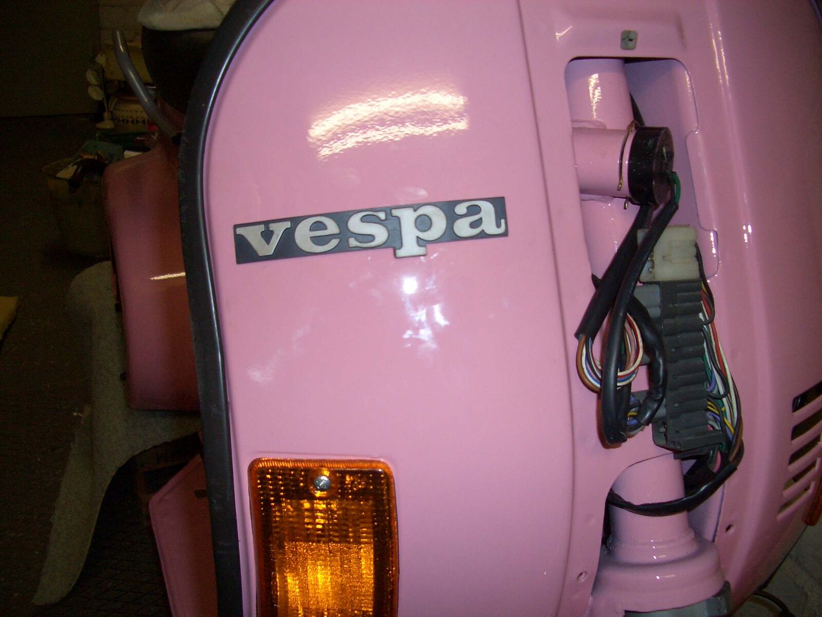

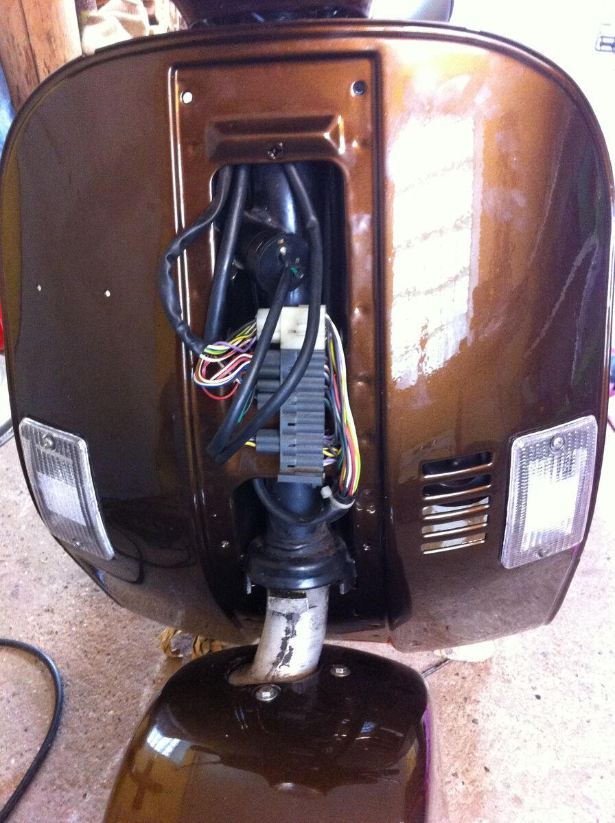

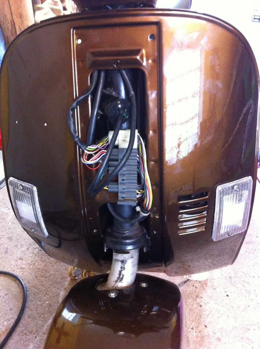

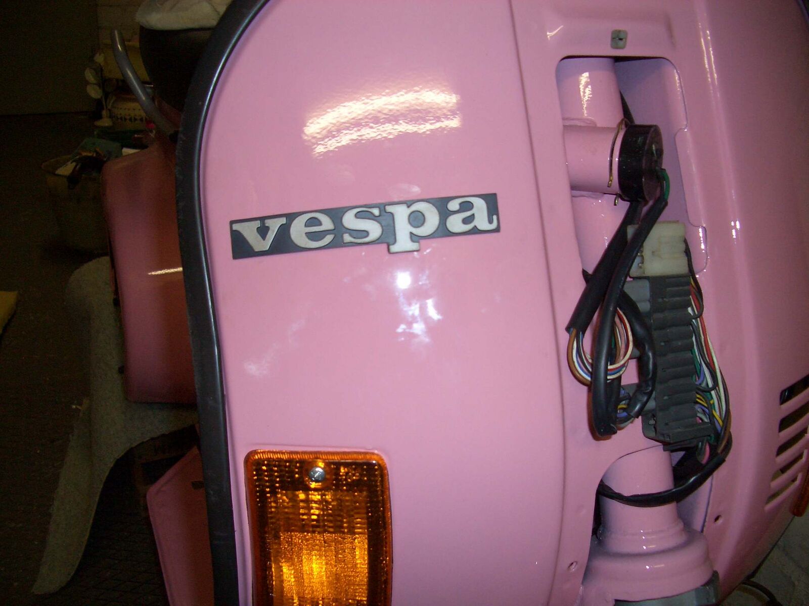

    ich habe ein Problem mit der Verkabelung meiner PK50XL. Ich habe mir nicht aufgeschrieben welches Kabel wohin gehört. Zumal es ja mehrere gleichfarbige Stecker gibt die in mehrere Steckplätze passen. Wäre sehr Dankbar wenn wir jemand helfen könnte.
    LG.
    • September 13, 2014 at 13:41

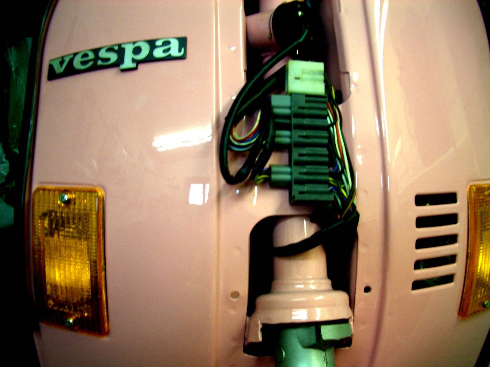

    Redest Du über eine XL2 ? Von den Steckern unter der Kaskade?

    Seinem Profil nach gehe ich davon aus das er eine XL1 oder 2 meint
    Die unter der Kaskade passen nur einmal. Oder meinst du die unter der Linken seitenbacke? Dann musst du noch sagen ob deine Vespa einen Elektrostarter oder nicht hat.

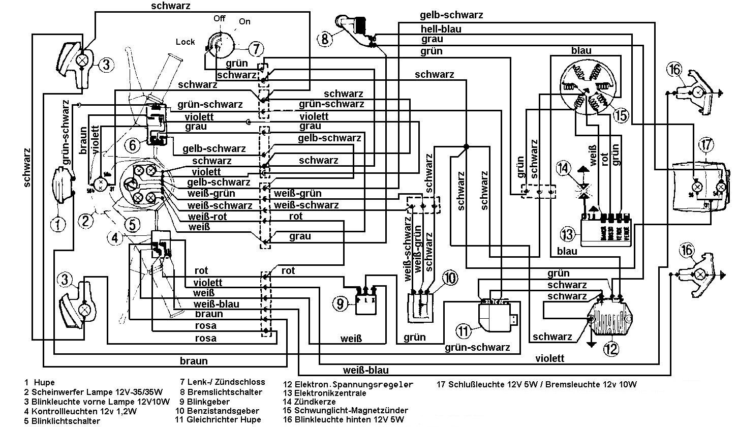

    Unter der Seitenbacke sitzt der Spannungsregler, die Anschlüsse sind gekennzeichnet, und das Relay für den Blinker, die Abschlüsse sind farbig gekennzeichnet und der Hupengleichrichter, der hat einen unverwechselbaren Stecker. Das müsstest Du mit dem Schaltplan hin bekommen.

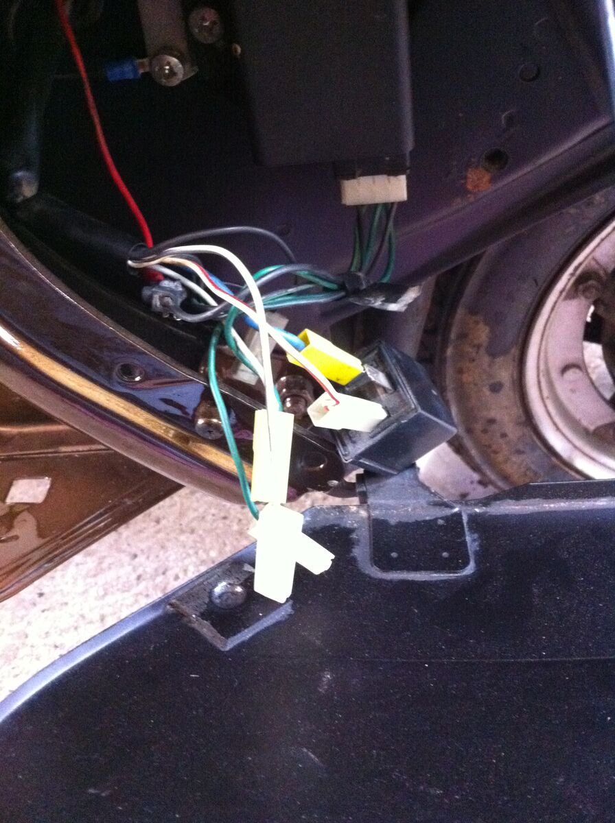

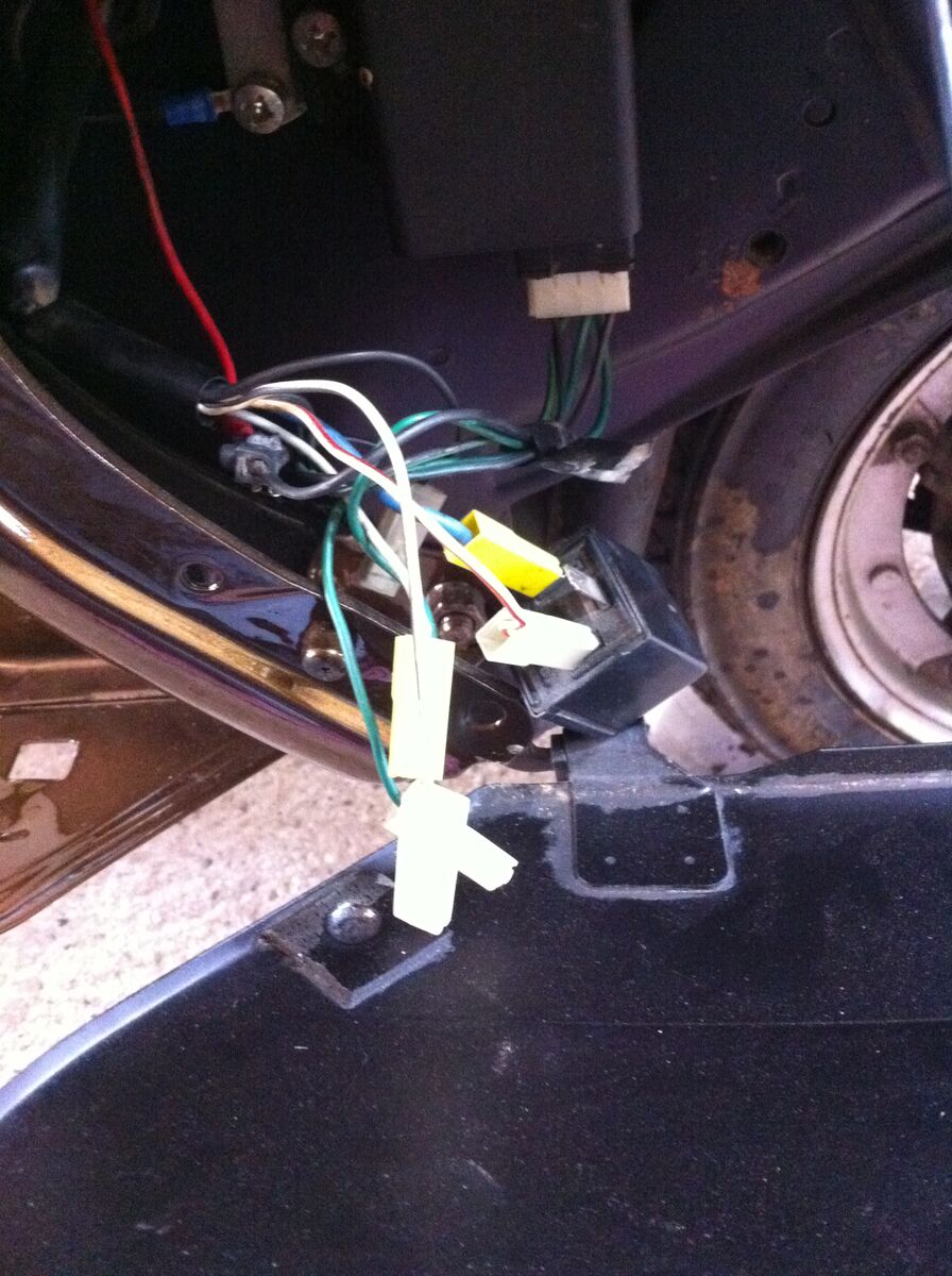

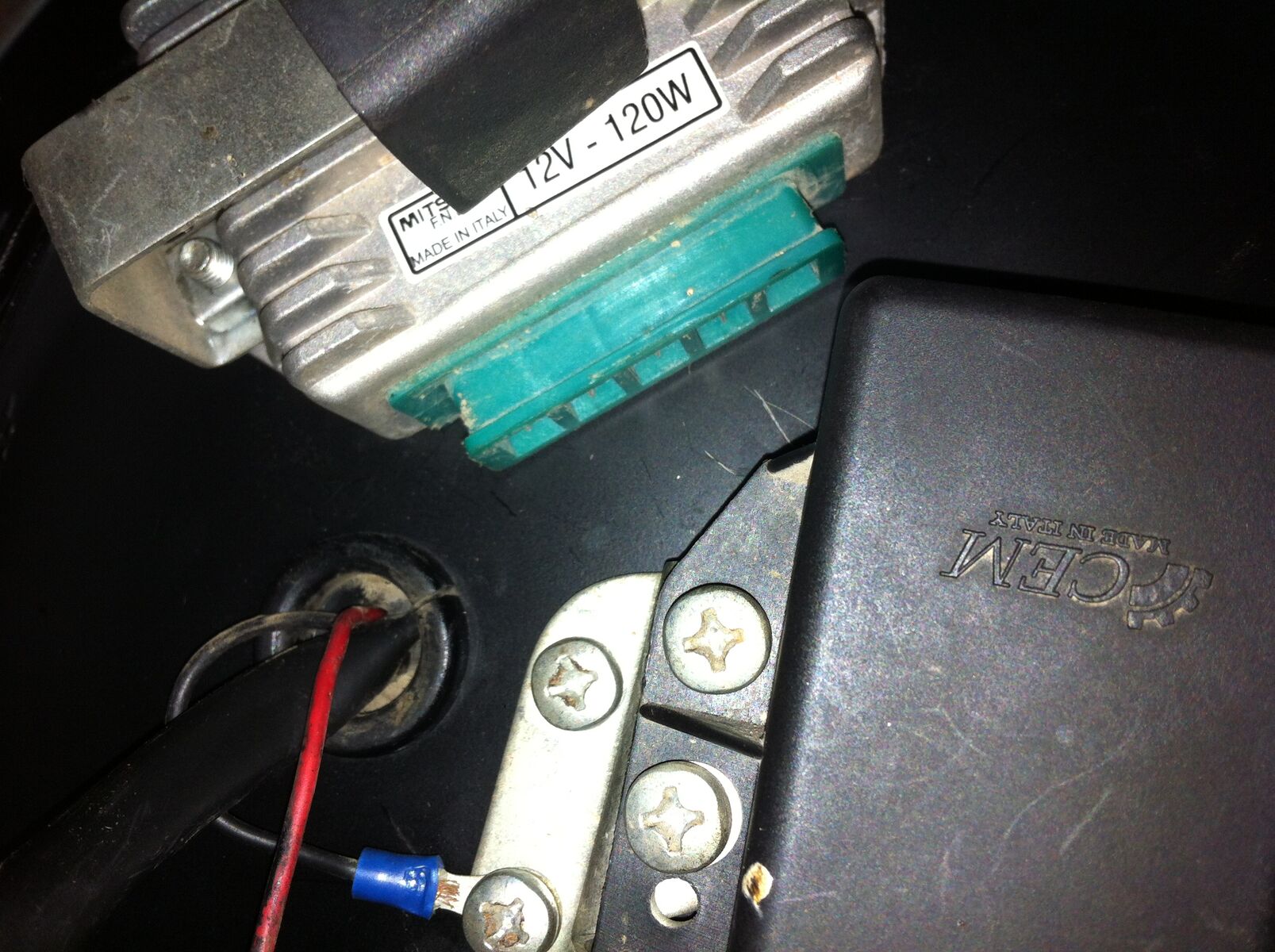

    Hallo Kasonova das Problem ist bei mir,es ist nichts farbig gekenzeichnet.
    Lade mal paar Bilder hoch damit Du es siehst.
    Es dreht sich um das Blinker Ralley und den Spannungswandler.
    LG.

    Hi, wir viele Pinns sind in dem Regler vorhanden?
  • volkerhemberger
    70
    12
    Limbach
    PK 50 XL
    • September 13, 2014 at 15:07
    Hallo es sind vier Pins
    • September 13, 2014 at 15:12
    Dann ist es erst mal der Falsche, da gehört einer mit drei Pinns rein. Wechselstrom von der Lima blau, direkt da neben grau zum Zündschloss und am anderen ende schwarz als Masse. die Anordnung am Relais kannst Du aus dem Bild ersehen.
  • volkerhemberger
    70
    12
    Limbach
    PK 50 XL
    • September 13, 2014 at 15:17
    Der war doch aber verbaut und es hat alles funktioniert ????
    Aber Dankeschön für die Antworten.
    • September 13, 2014 at 15:21
    Regler mit 4 Pinns gehören in eine Cosa, Anschluss GGG M. (Generator 3x Masse 1x). Du hast aber nur einen vom Generator ????

    Das sind alles Farben welche ich si nicht kenne, lt. Plan und meinem Wissen am Regler schwarz, grau und blau. Am Relais lt. Plan: weiß rot grün. Da kann ich nichts mit anfangen, da müsste ich zu Messgerät greifen.
