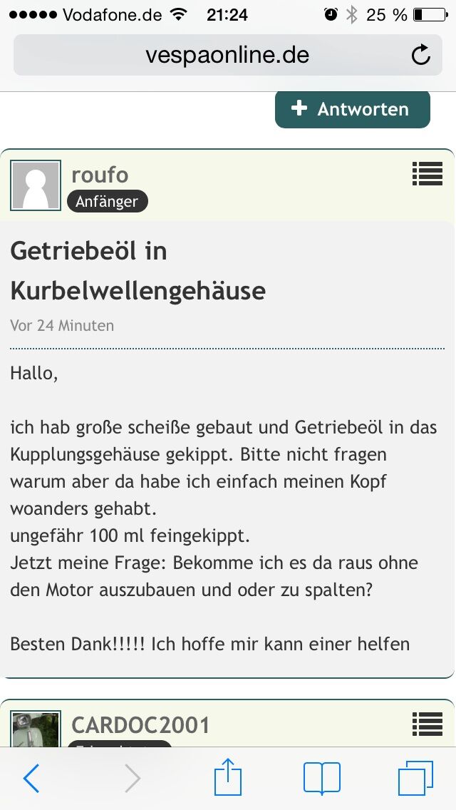

    ich hab große scheiße gebaut und Getriebeöl in das Kupplungsgehäuse gekippt. Bitte nicht fragen warum aber da habe ich einfach meinen Kopf woanders gehabt.
    ungefähr 100 ml feingekippt.
    Jetzt meine Frage: Bekomme ich es da raus ohne den Motor auszubauen und oder zu spalten?
    Besten Dank!!!!! Ich hoffe mir kann einer helfen
