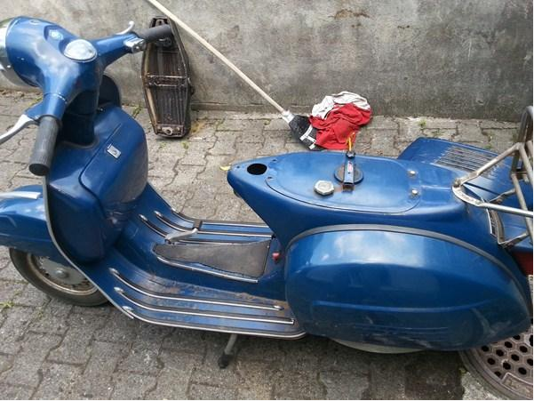

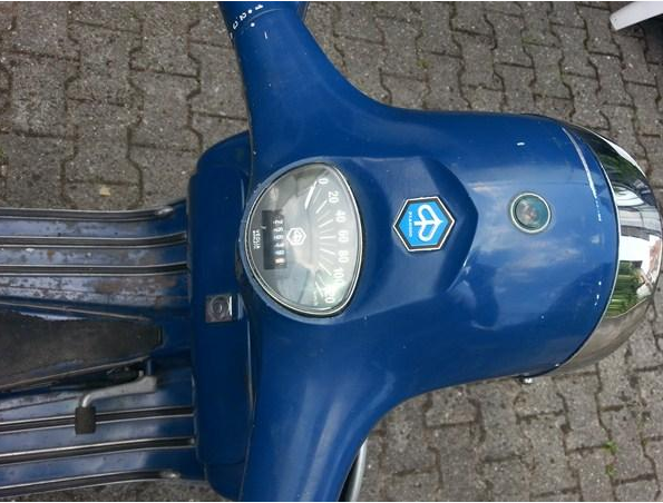

    apropos TS, ich habe ja auch eine in Arbeit (siehe Restaurationsthread) Frage:
    Ist Dir bekannt, ob's in der CH eine Art "Blau" als Originalfarbe gegeben hat?
    Meine war unten drin nämlich blau.

    interessant, von orange höre ich jetzt das erste mal, muss wohl sein, dass da für verschiedene Länder auch andere Farben angeboten wurden. Ich kenne jedenfalls nur dieses Blau, das hatte meine auch "unten drunter" (Bilder hatte ich im Ricardo gefunden)
