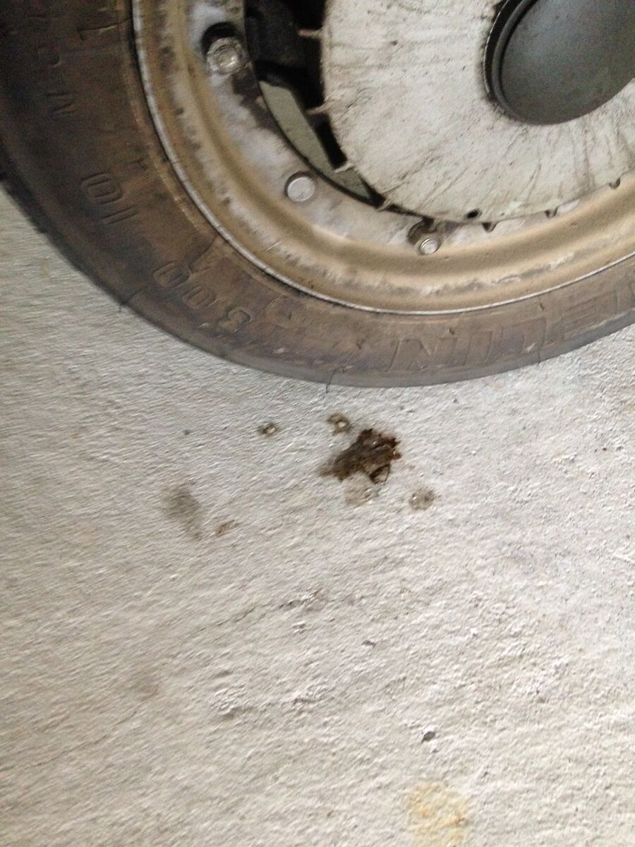

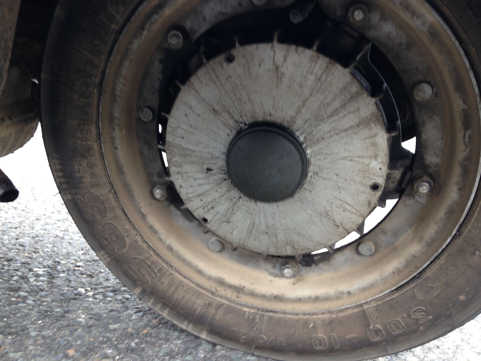

    kann mir jemand anhand der Bilder sagen was an meinem Roller undicht ist und wie sich das Problem beheben lässt!?
    Beim fahren wird die Felge von Mal zu mal ölverschmierter weil dieses aus der Mitte austritt... auch im Stand tritt leicht Öl aus.
    Bin für antworten und Hinweise sehr dankbar.

    Klingt als ob entweder die Bremstrommel nicht richtig fest oder der darunterliegende Simmerring hin ist.
    • September 29, 2014 at 20:58
    Ich behaupte mal frech, dass das nichts mit dem Simmerring zu tun hat, sondern einfach nur systemimmanenter (Zweitakter halt) Ölrotz aus dem Auspuff ist, der auf der Bremstrommel landet und dann der Zentrifugalkraft folgt. Diese Annahme wäre bestätigt, wenn am Endröhrchen des Auspuffs schwarzes, zähflüssiges Öl klebt.
    Fürs Gewissen kannst du trotzdem mal die Plastiknabenkappe abnehmen und schauen, ob es darunter ölig ist. Wahrscheinlich wirst du dort aber höchstens etwas serienmäßiges Fett finden.

    Es kommt auf jeden Fall aus der plastikkappe heraus. Ich habe das Rad letztens komplett gesäubert und dann konnte man es deutlich erkennen. Was ist das für Öl? Könnte der füllstand für dieses evtl. bald zuneige gehen?

    • September 29, 2014 at 21:58
    Wenn es am Simmerring austritt dann ist es Getriebeöl.
