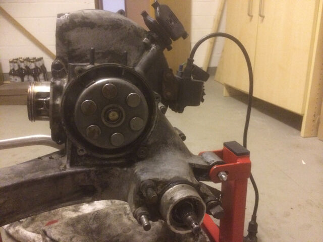

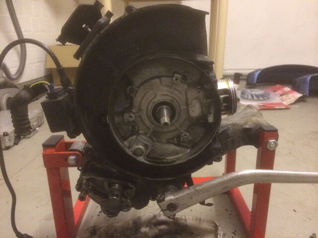

    Ja, sind doch 12stück oder?!? Moment ich schick mal n Foto

    Hier sind am Fotos:

    Und ja: jetzt sind alle bolzen entfernt...

    am hinteren ende des motors ist ein passstift im gehäuse.
    diesen mal erwärmen

    Probiere ich morgen mal aus. Muss dazu sagen: es sieht aus als wenn zusätzlich dichtmasse verwendet wurde. Bin also für jeden tip dankbar:)

    wenn dichtmasse verwendet wurde hilft klopfen alleine nicht.
    schau mal ob du irgendwo vorsichtig und ohne die dichtfläche zu beschädigen ein schraubenziehr ansetzen kannst.

    Mhmm... Bei meinem Glück gehts da sicher was kaputt... Aber anders gehts ja nicht:/

    du musst nur ganz leicht rein danach kannste mit nem messer sie dichtung aufschneiden wenn sie nicht schon von alleine auf geht.

    Kupplung muss runter !!!Die Gehäusehälfte im Bereich des Führungsbolzen leicht erwärmen und den Bolzen in die Große Hälfte etwas rausschlagen dann gehts

    wieso muss die kupplung runter?!?

    Frag ich mich auch grade.
    alle Lager in der limaseitigen Hälfte sind loslager.
    Also bleibt alles in der großen hälfte.

    Habe gerad noch einmal geguckt und probiert. Also es tut sich nichts!!! Kein Millimeter und auch niiiiiirgendwo eine kleine Öffnung wo ich Hebeln könnte.... die kleben wie verschweißt aneinander. Ich verzweifelt langsam:/ was würdet ihr tun? und mehr als die 12 Schrauben gibts doch nicht oder? Und 5 bolzen bleiben stehen und 7kann ich rausnehmen, richtig?

    so, kleines Update: der passstift hat soviel ärger gemacht, dass ich ihn aufbohren musste. Es tut sich langsam was. jetzt macht nur noch der Bolzen beim kickstarter ärger. Der wartet nun in viel wd40 und hoffe es tut sich morgen was :)
