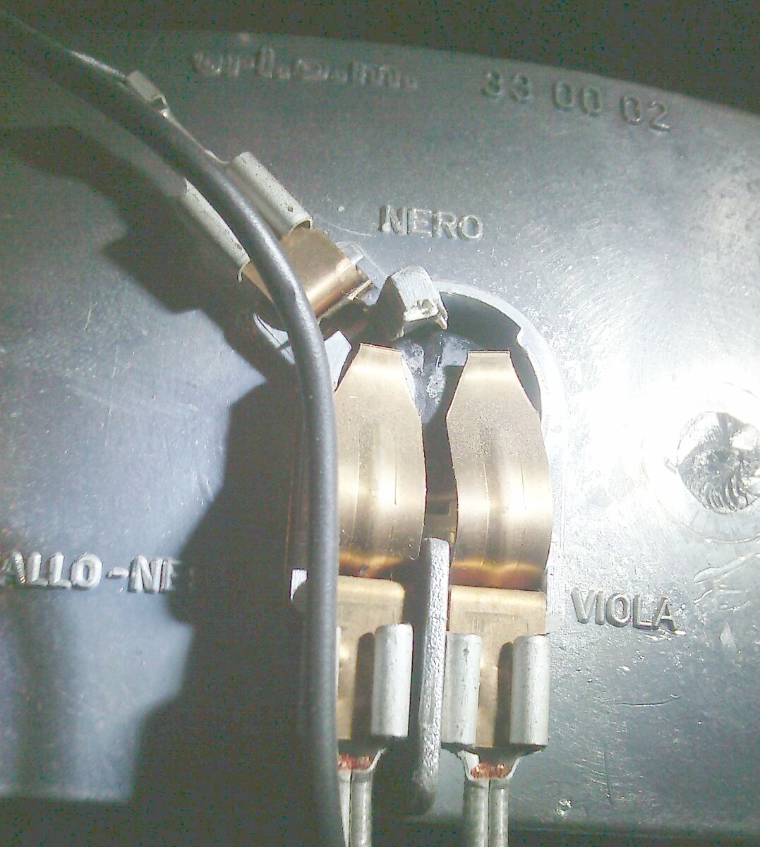

    • October 13, 2014 at 17:47
    Ratschlag:
    "Anstatt der Sicherung eine 20W Glühbirne hilft, den Übertäter zu
    finden. Ich würde aber zuerst einmal beim Rücklicht anfangen.Die Kontaktzungen verbiegen nämlich leicht..."
    ich habe gerade eine Foto vom geöffneten Rücklicht gemacht.
    Sind das die Kontaktzungen, welche sich verbiegen können und den Kurschluss verursachen?
    Gruss Otmar

  • Micha-San
    213
    34
    Cosa 125 FL
    • November 9, 2014 at 18:51
    Moinsen
    Zitat von Otmar49
    ich habe gerade eine foto vom geöffneten rücklicht gemacht.
    sind das die kontaktzungen, welche sich verbiegen können und den kurschluss verursachen?
    gruss otmar
    ja genau die meine ich. weil man das nicht immer ganz klar sehen einfach mal den stecker trennen und schauen ob es was gebracht hat.
