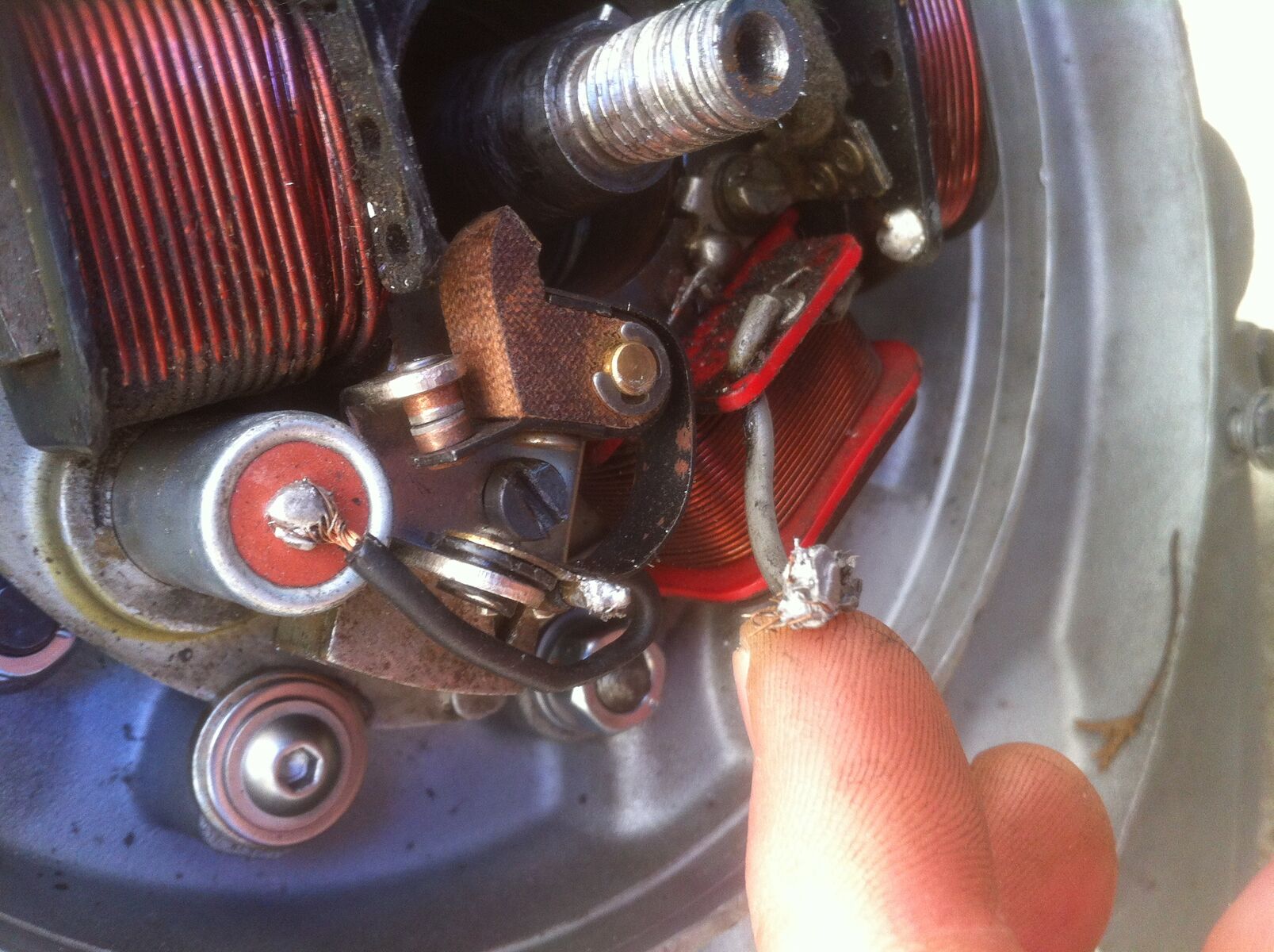

    ]So hab gerade mal das polrad abgeschraubt. Siehe da,ein angelötetes Kabel (grau) hat sich irgendwie gelöst.

    Gehört eigentlich auf den Kondensator. Nach auflöten sollte sie wieder laufen. Der graue Kabel sollte eigentlich von einer spule kommen. ....
    Das sollte es dsnn gewesen sein....
