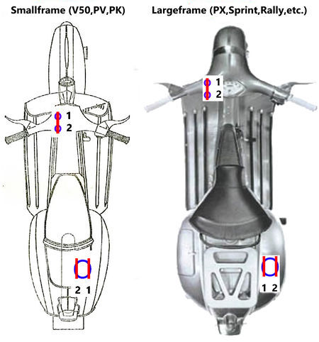

    hat jemand ein foto von diesem schaltsegment in leerlaufstellung? ich würde die züge gerne festmachen weis aber nicht wie das runde teil positioniert sein muss wenns im leerlauf ist.

    Schaltwaage in Fahrtrichtung ganz nach links stellen (1. Gang) und dann eine Raste nach rechts. Da sollte der Leerlauf sitzen.

    Der Äußere Zug (Lüfterradseite) zieht in den 1. Gang und der innere Zug (Kupplungsseite) zieht in 2-3-4 --> 1-0-2-3-4.
    • October 28, 2014 at 10:13
    Oder (chup´s) Eselbrücke: Der VORRRRdere Zug in FahRRRRtrichtung zieht rrrrrechts. Bei Smallframes zumindest. ;)

    Bei den Largeframes genau umgekehrt
