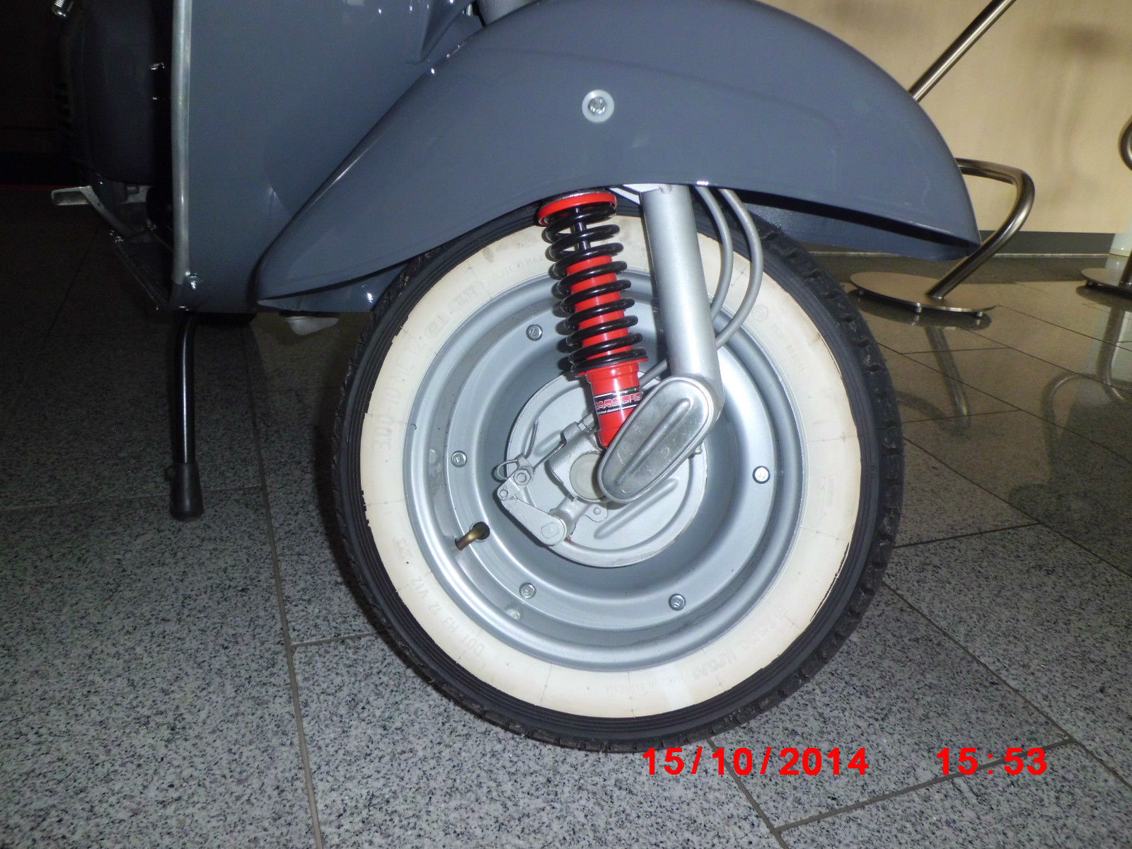

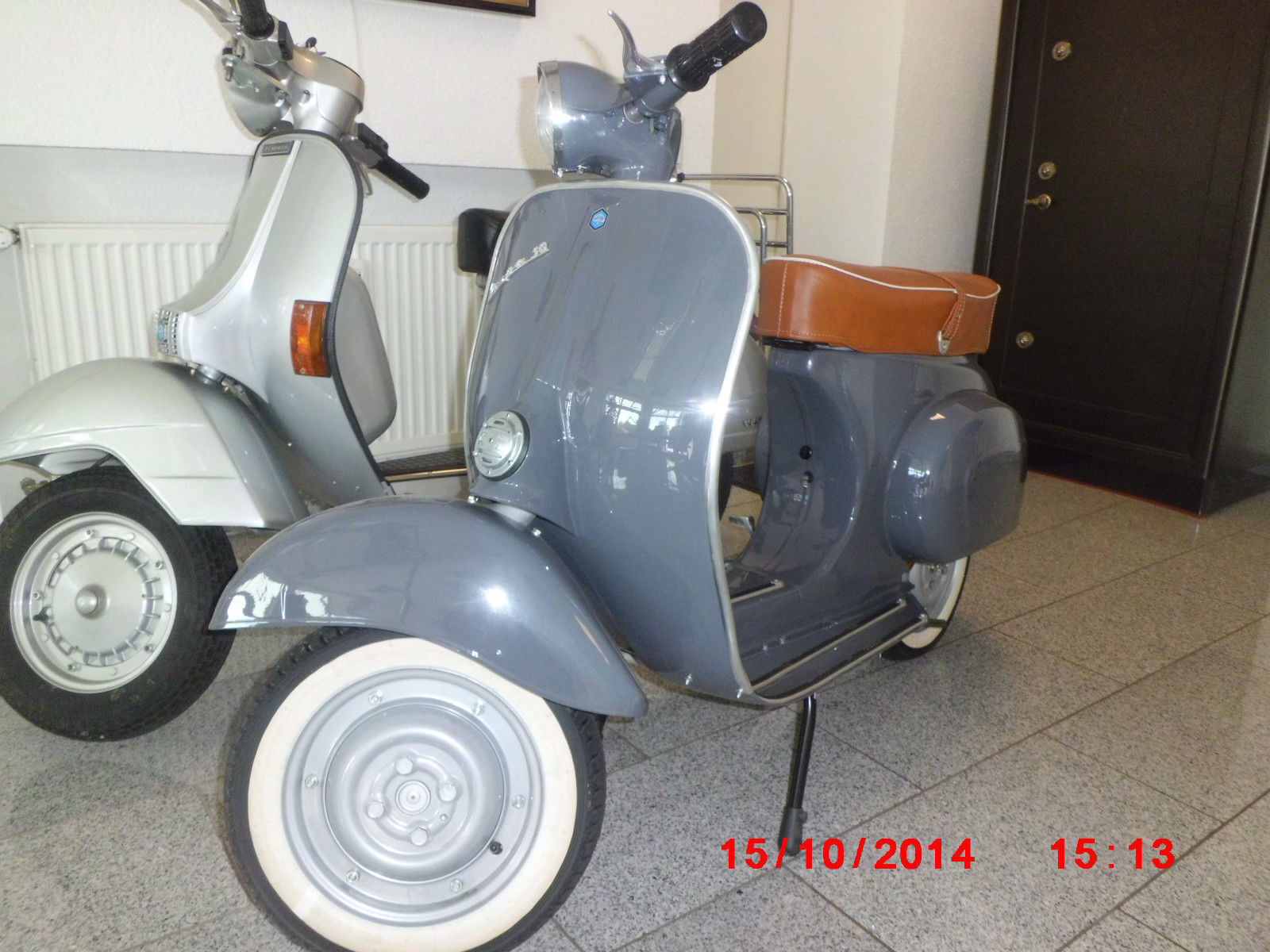

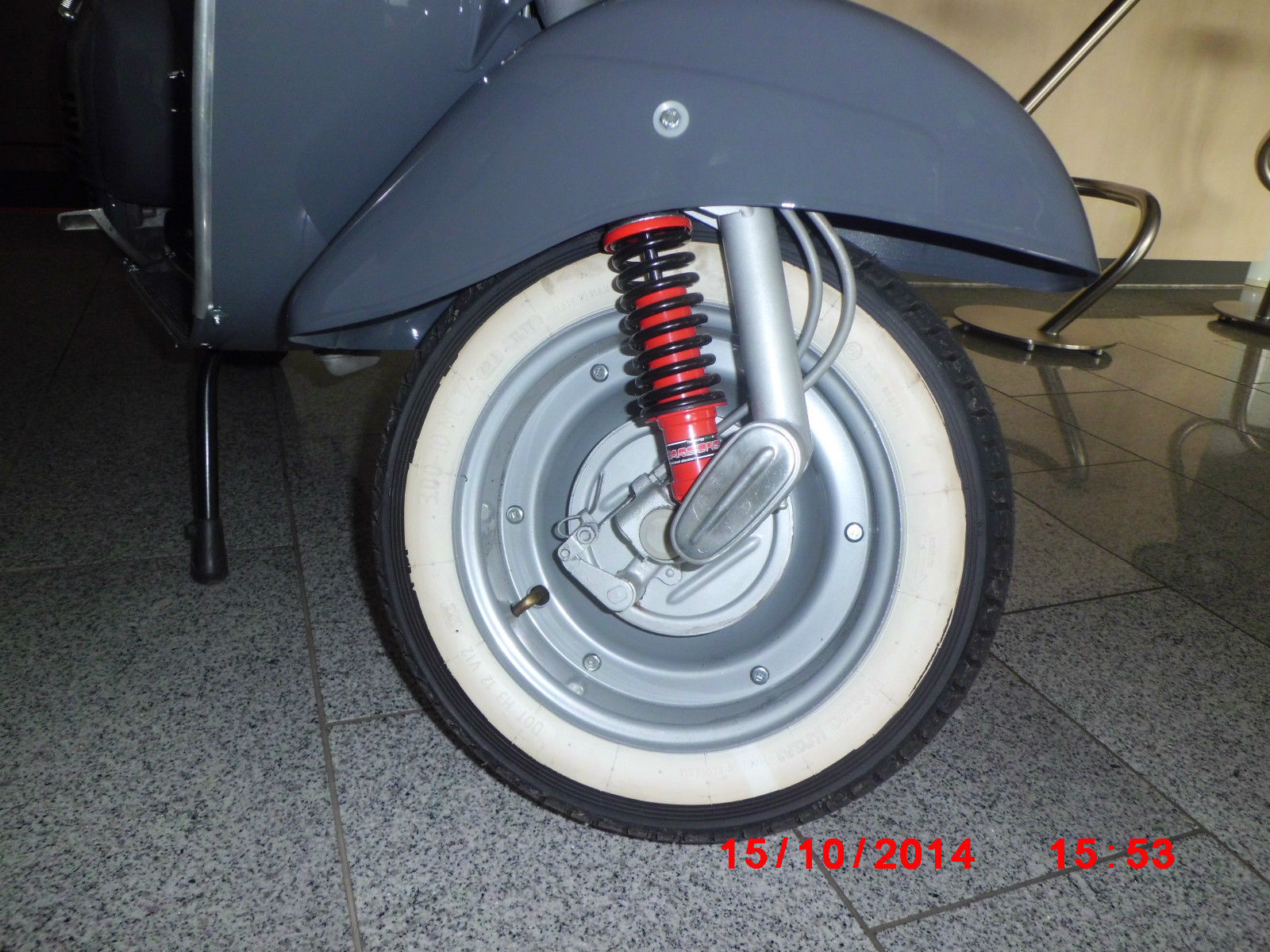

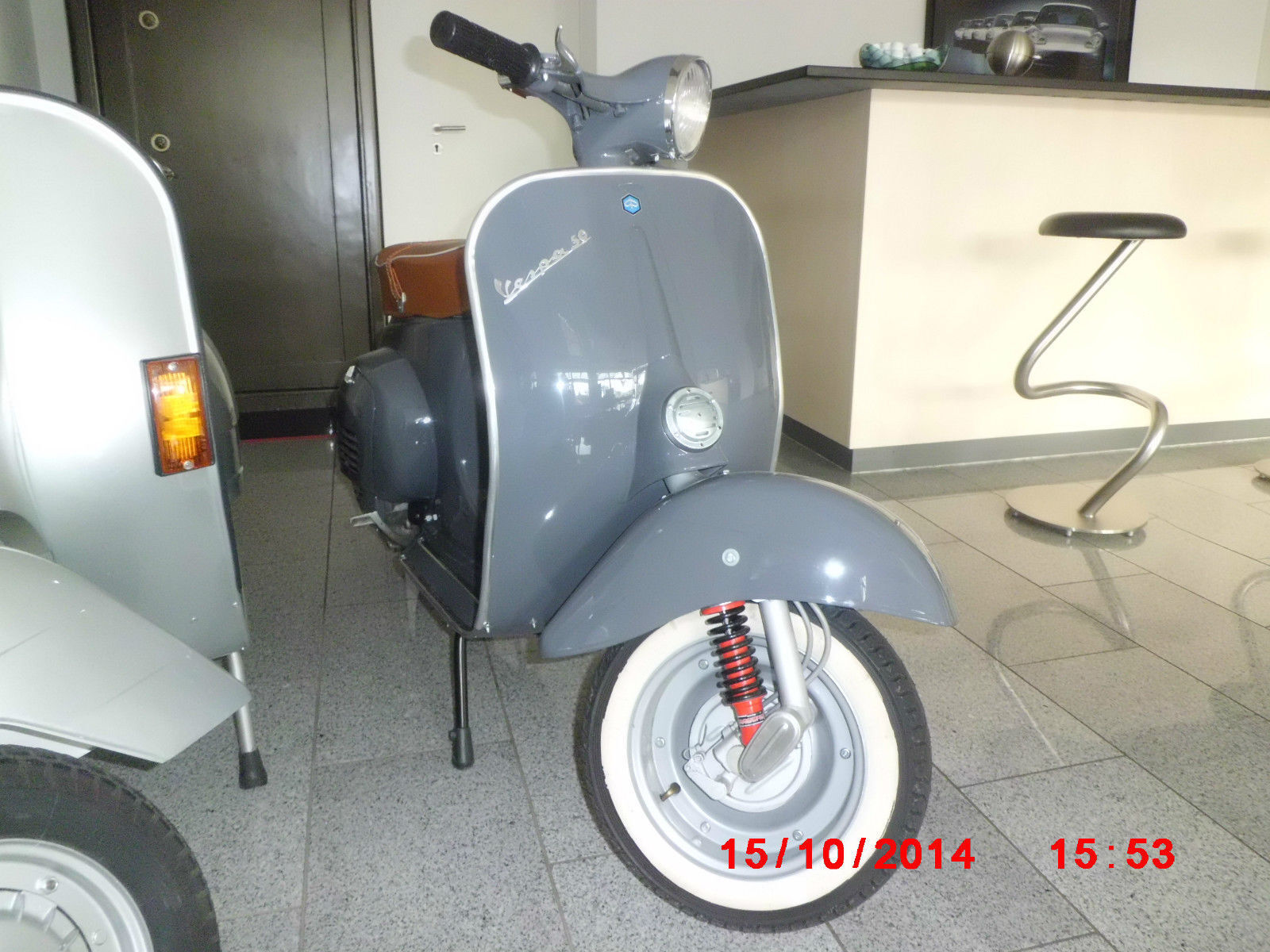

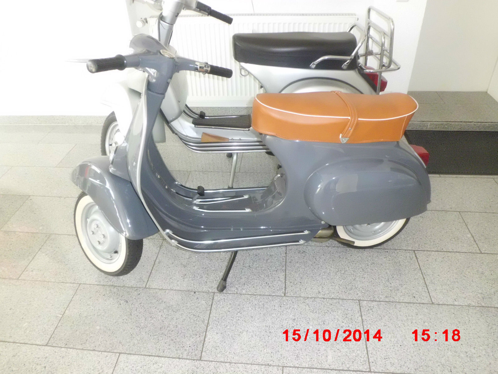

    Moin zusammen,

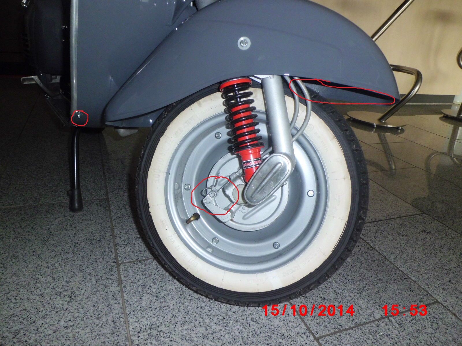

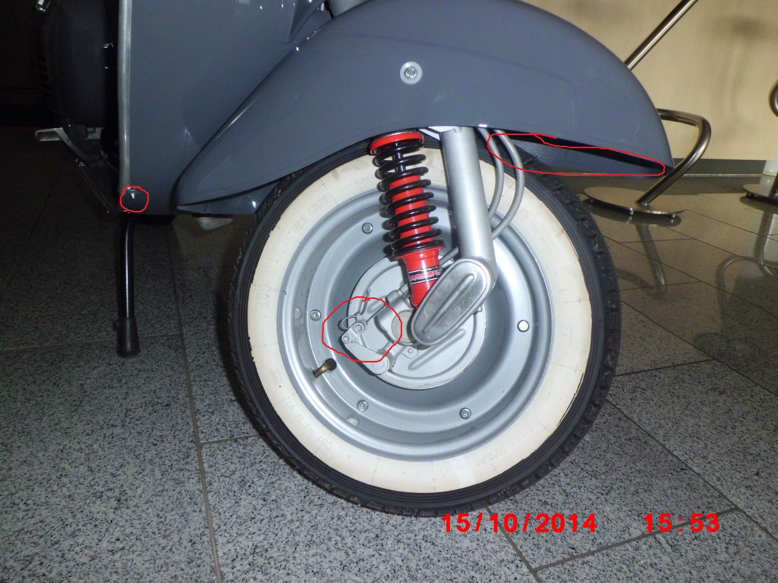

    an meinem neuen Schätzchen stört mich etwas der neumodische vordere Stoßdämpfer.
    Leider sagt mir das Modell nichts. Kennt jemand das Modell und kann dazu was sagen.
    Finde es einen kleinen Stilbruch im Vergleich zum Rest :/

    Dem Aufkleber nach zu urteilen (vorausgesetzt ich lese richtig) ist das n Carbone Stoßdämpfer.
    Mal allgemein zum Thema Stoßdämpfer, entweder Stilbruch und einen einigermaßen vernüftigen Stoßdämpfer oder ein Original Oldschool Look mit den Orig, Rotz Repro Dämpfern.
    Dazwischen gibt es nix und alle v50 Fahrer müssen sich für das eine oder andere entscheiden.
    Was noch möglich wäre ist die Feder Lacken zu lassen wenns dich so extrem stört...
    Apropo stören, mich würde viel mehr stören, wenn ich seh das Schrauben an der Bremse und vorallem der Sicherungs Draht mit Lackiert wurden bei einer "Vollrestauration" :rolleyes:
    Hast du nochmehr Fotos? Wäre auch mal interessant wieviel du auf den Tisch legen sollst für die Kiste

    Die Schraube am Bremszug sieht auf dem Bild wirklich leicht überlackiert aus, kann aber auch täuschen.
    Die 2. Schraub am Trittbrett ist nicht lackiert, genauso wenig wie alle anderen Schrauben die ich erkennen konnte.
    Siehe auch Kotflügen vorne oben.

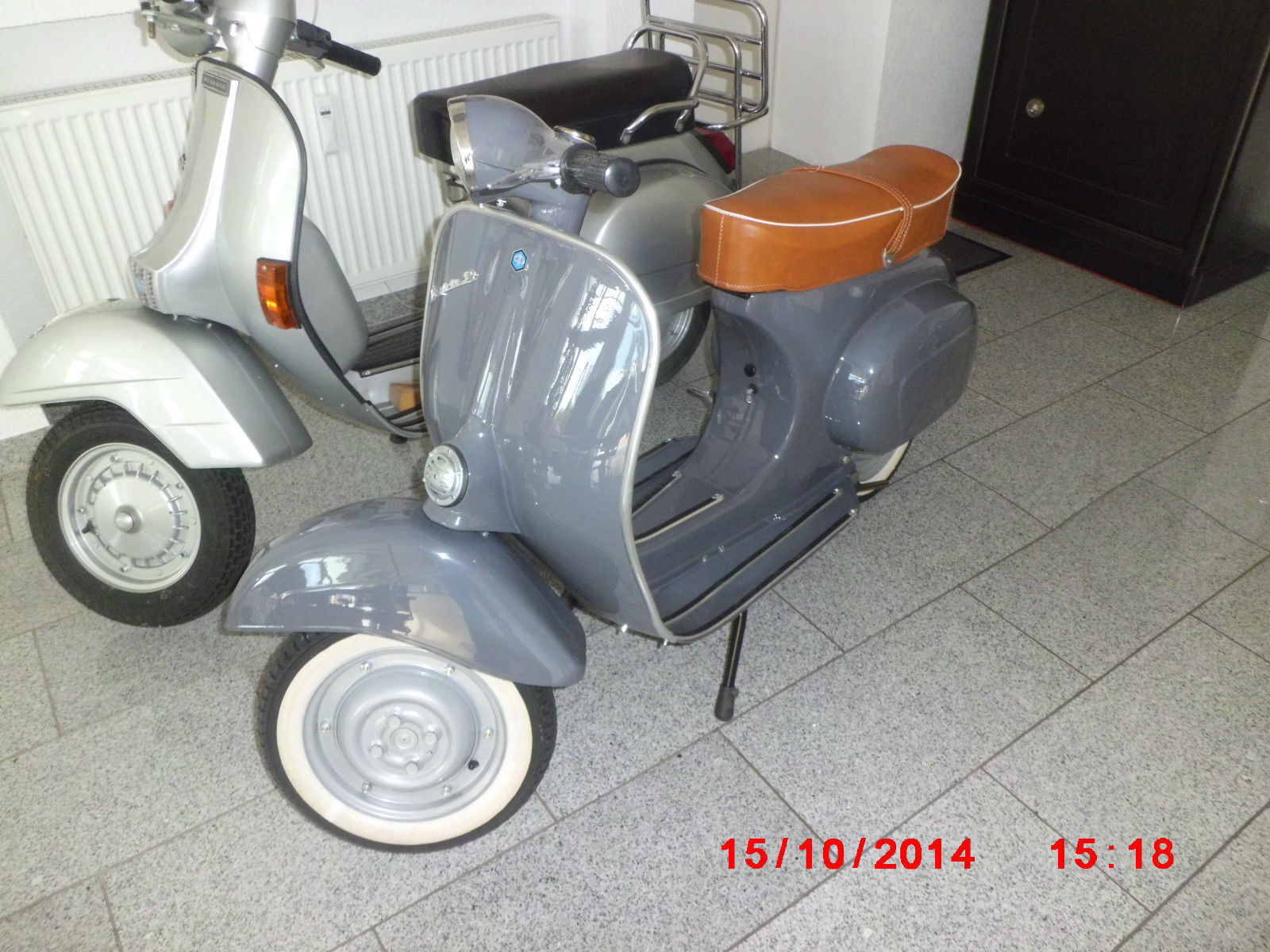

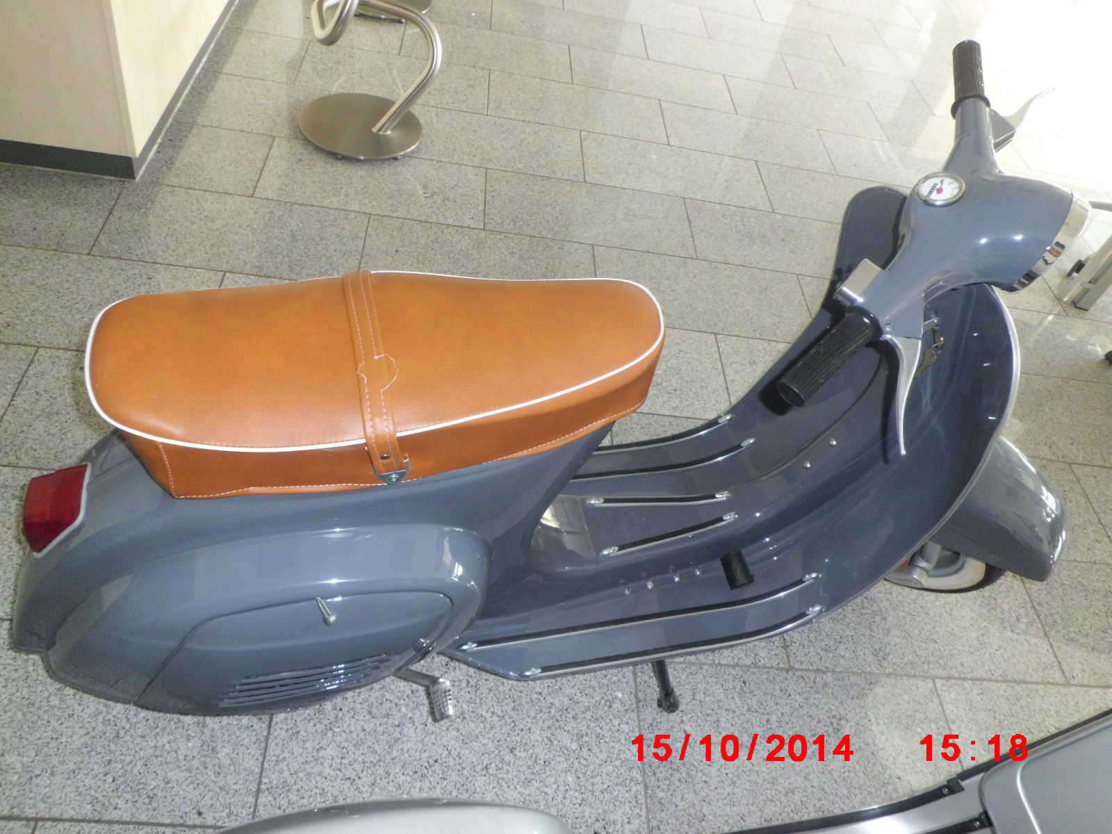

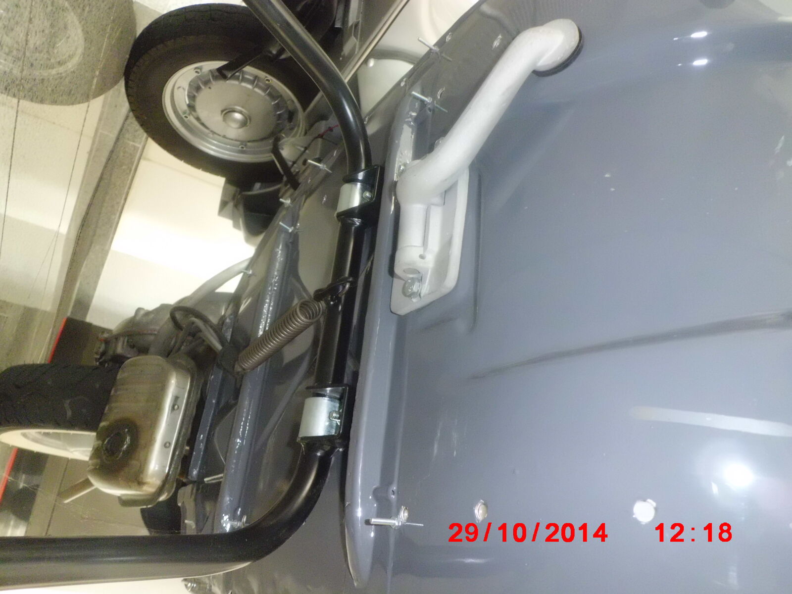

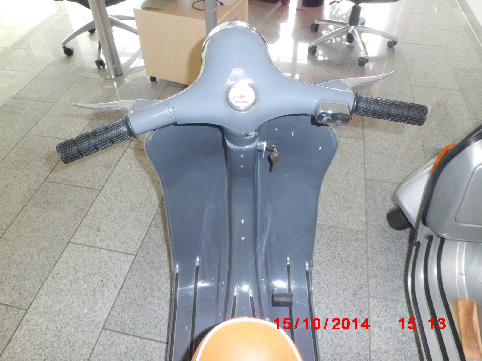

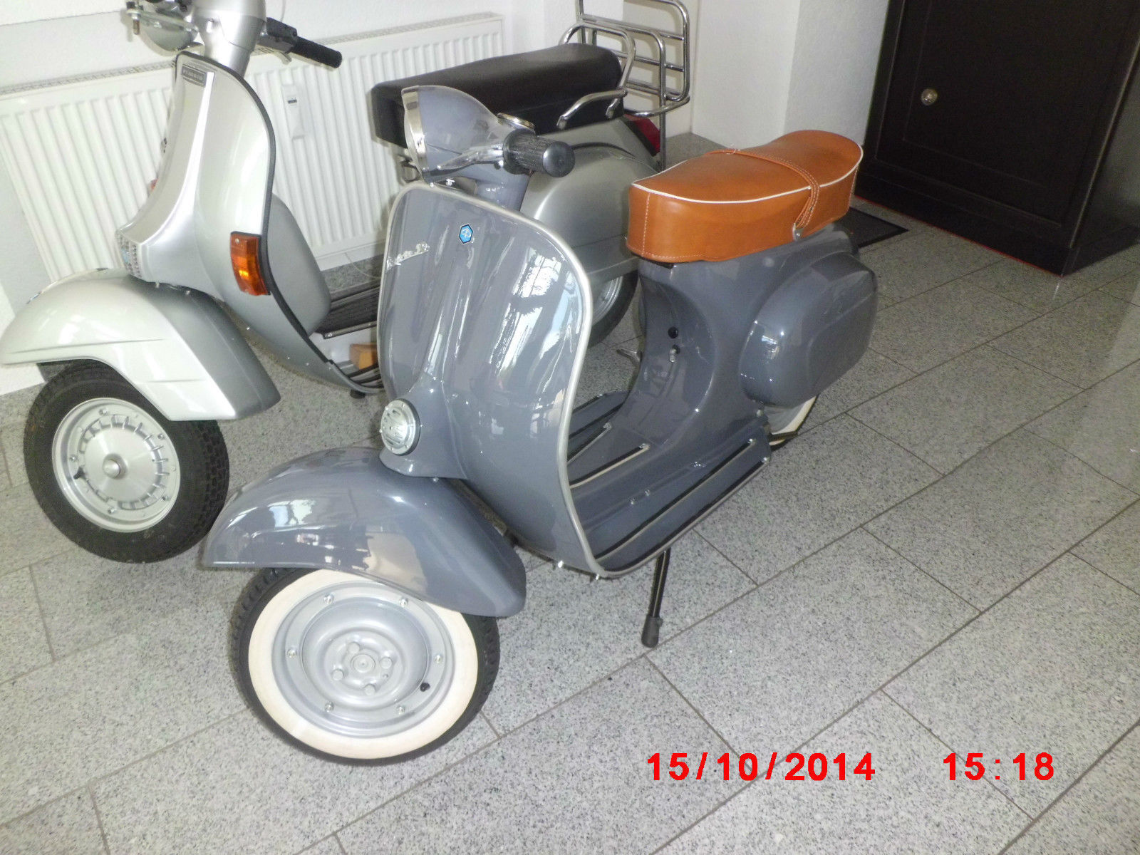

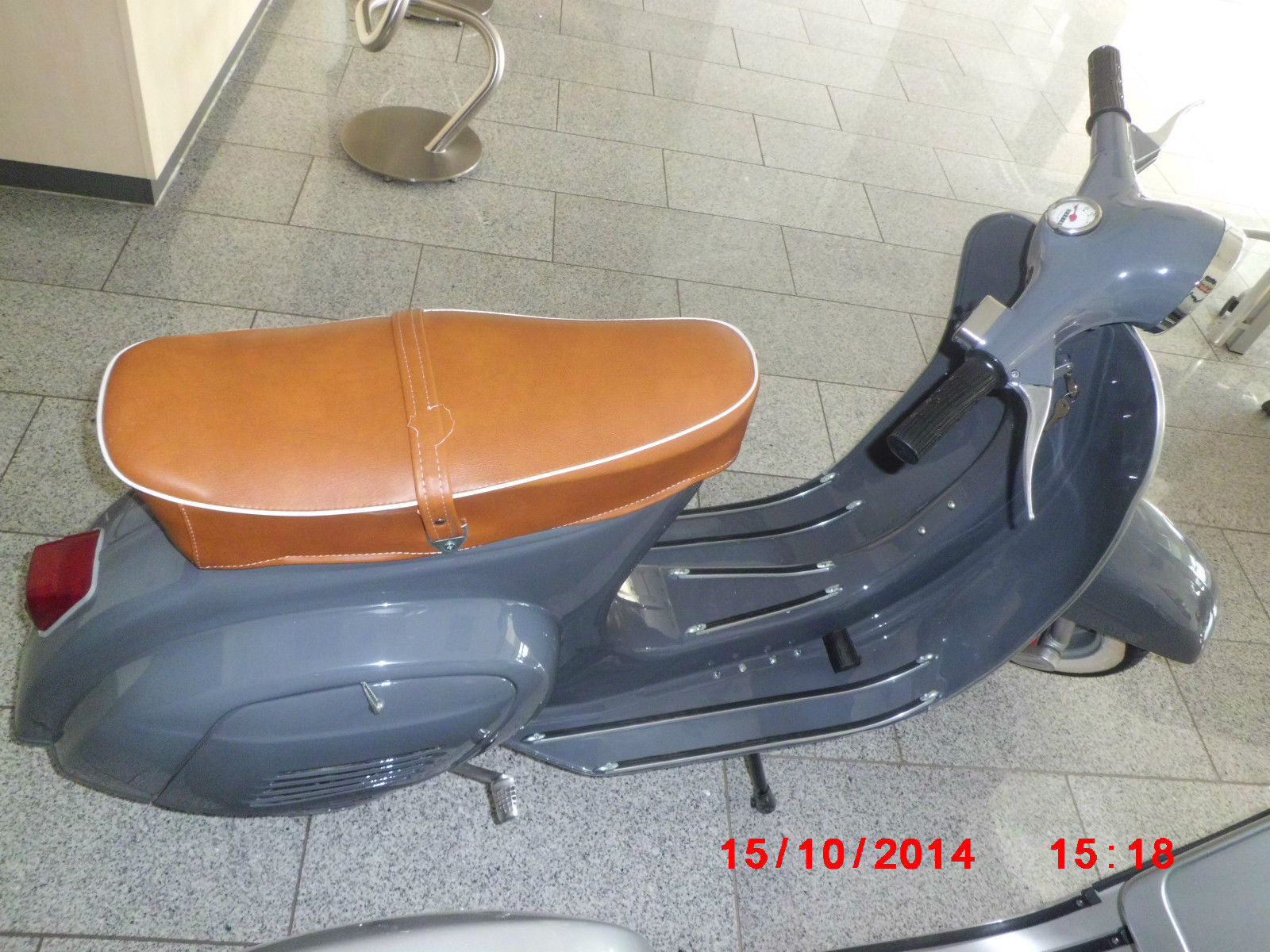

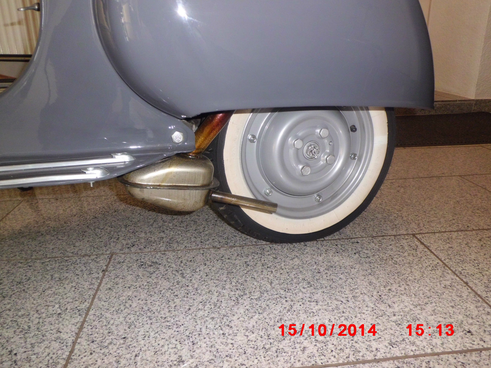

    Vorab sei dir gesagt das du das Wertgutachten einrahmen und aufs Klo hängen kannst, sorry aber sowas sagt garnix über die Qualität der Resto aus. Unterbodenschutz hat mMn nix auf ner Vespa egal wo zu suchen und schon garnicht lackt man den über, aber egal, das ist anscheinend nur das geringste Übel...

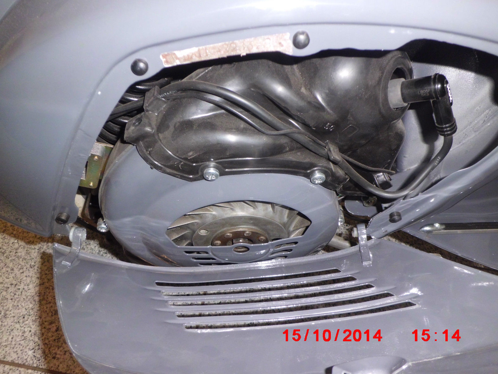

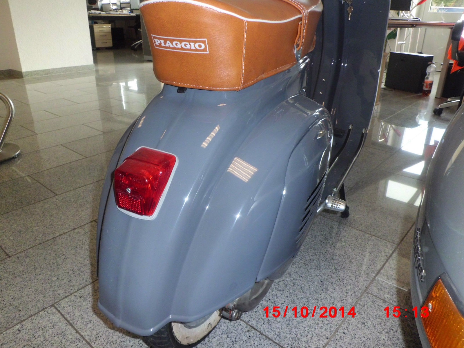

    Hab mir die Bilder angeschaut...
    Puuuhhhh nun gut wo fang ich an wo hör ich auf....
    Vorab ist das mMn alles nur halbherzig gemacht
    Definitiv ist das ne Garagen Lackierung
    Wenn ich schon die Felgen Lackiere dann doch bitte von beiden Seiten und nicht nur die Seite die einem als erstes in Auge sticht (siehe das Bild mit dem Motor)

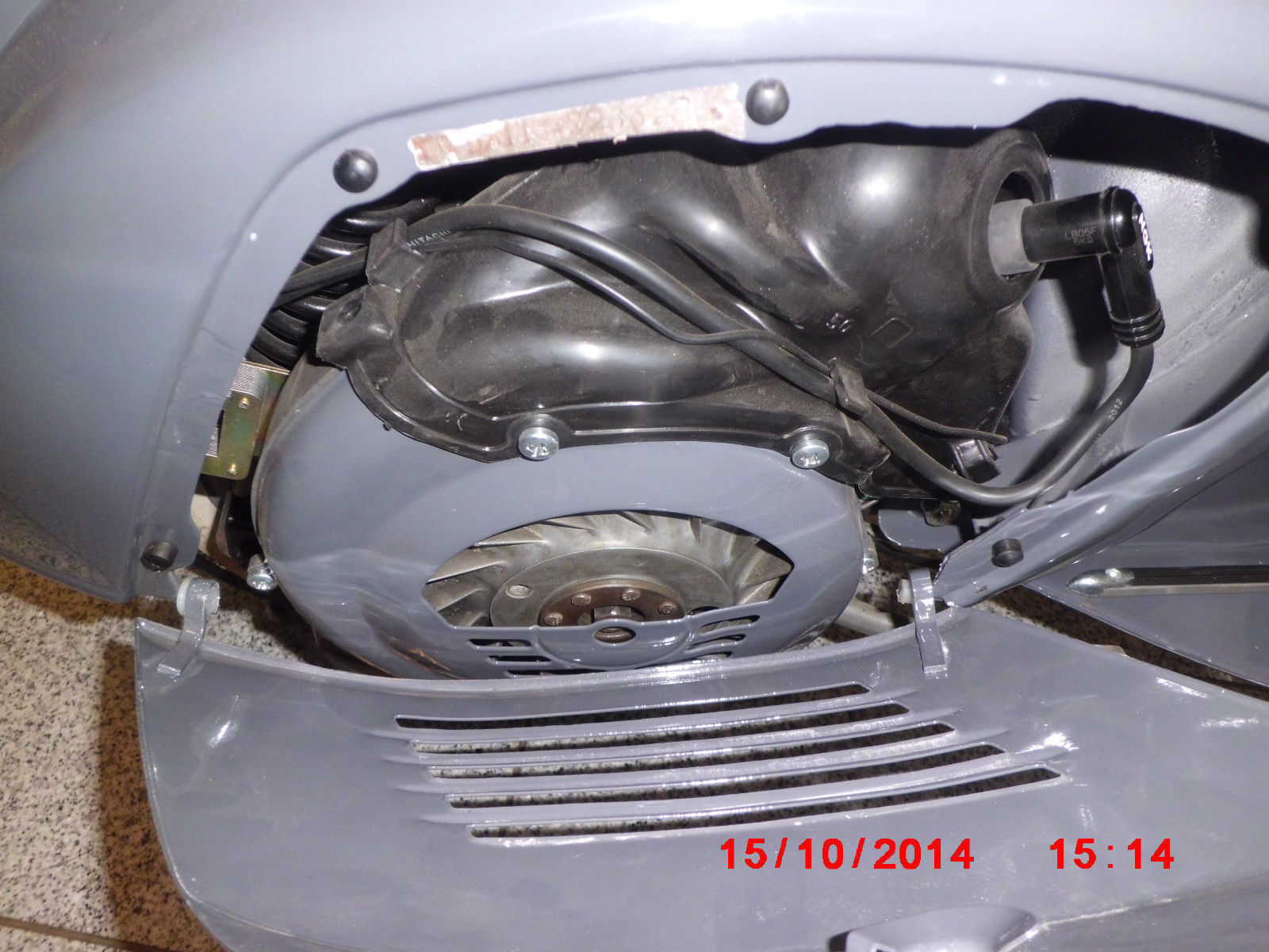

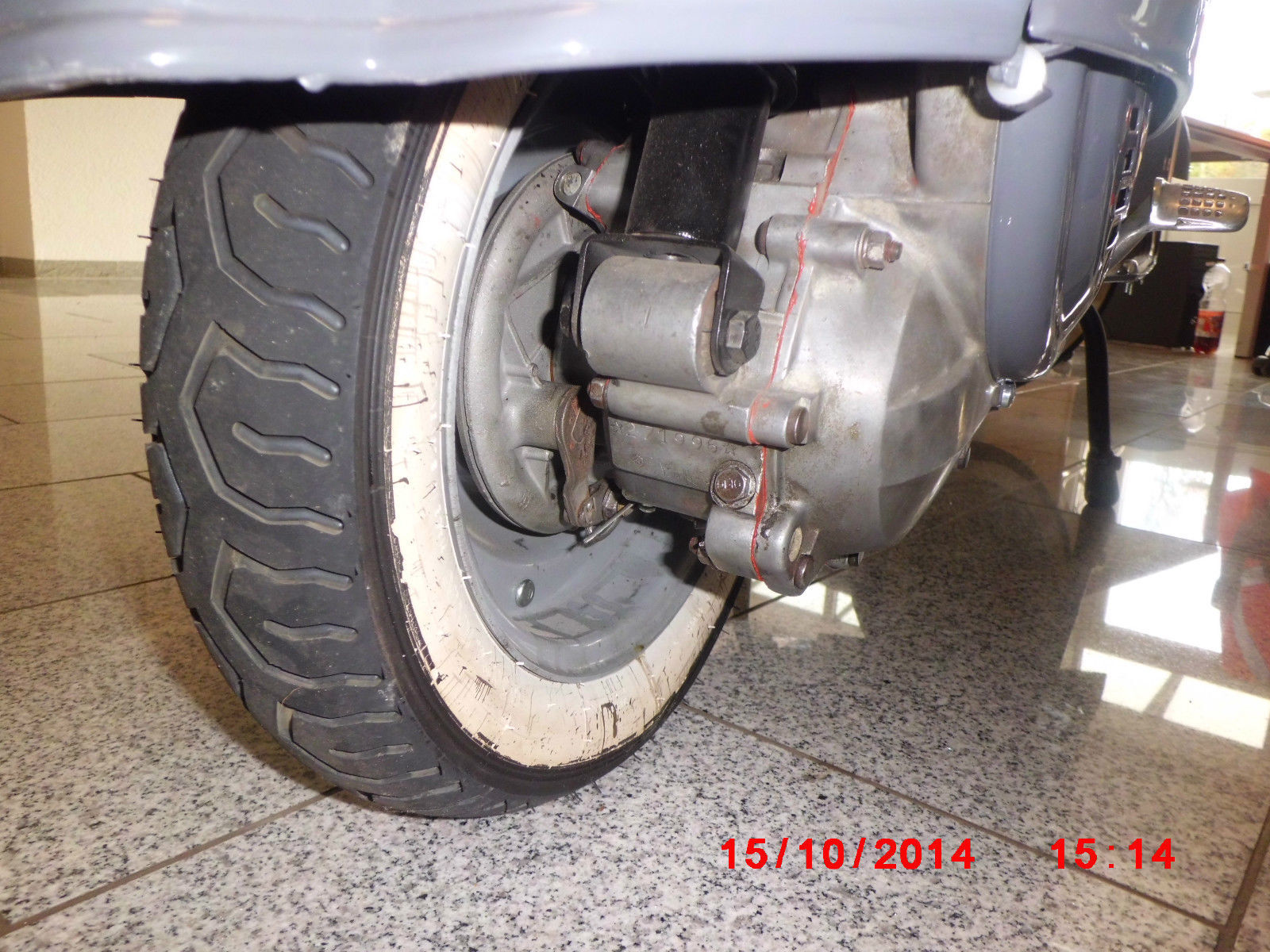

    Achja Motor: Dichtmasse ist ja ok aber man sollte dann doch nicht den halben Motor damit einkleistern
    Wenn der Typ dir erzählt das er den Motor überholt hat geb Ihm gleich ne Backpfeife und erzähl ihm das dazu bitte auch der Wechsel von alten porösen Silentblocks mit zu gehört(mir grauelts bei dem Anblick)

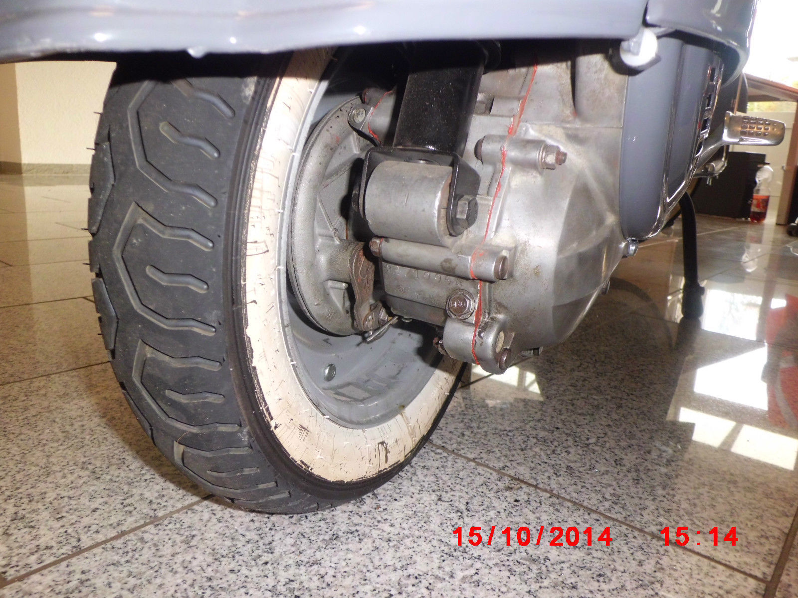

    Noch schlimmer ist, das definitiv der Sicherheitsdraht bei einer Resto an der Hinterradbremse neu gehört und nicht den alten verrosteten mist drin lassen, sowas ist lebensgefährlich!
    Ölschraube ist irgendwie rangepappt, so gehört das nicht
    Bremsankerplatte sieht aus als wurd da überhaupt nix gemacht
    Motorschreuben verrostet und muttern mit Felgensilber übergemalt?
    Erst 18km gefahren nach der Resto und schon gehen die Nähte der braunen Sitzbank auf?
    Motorseitig sehen die Reifen aus als hätten die schon 500KM gesehen

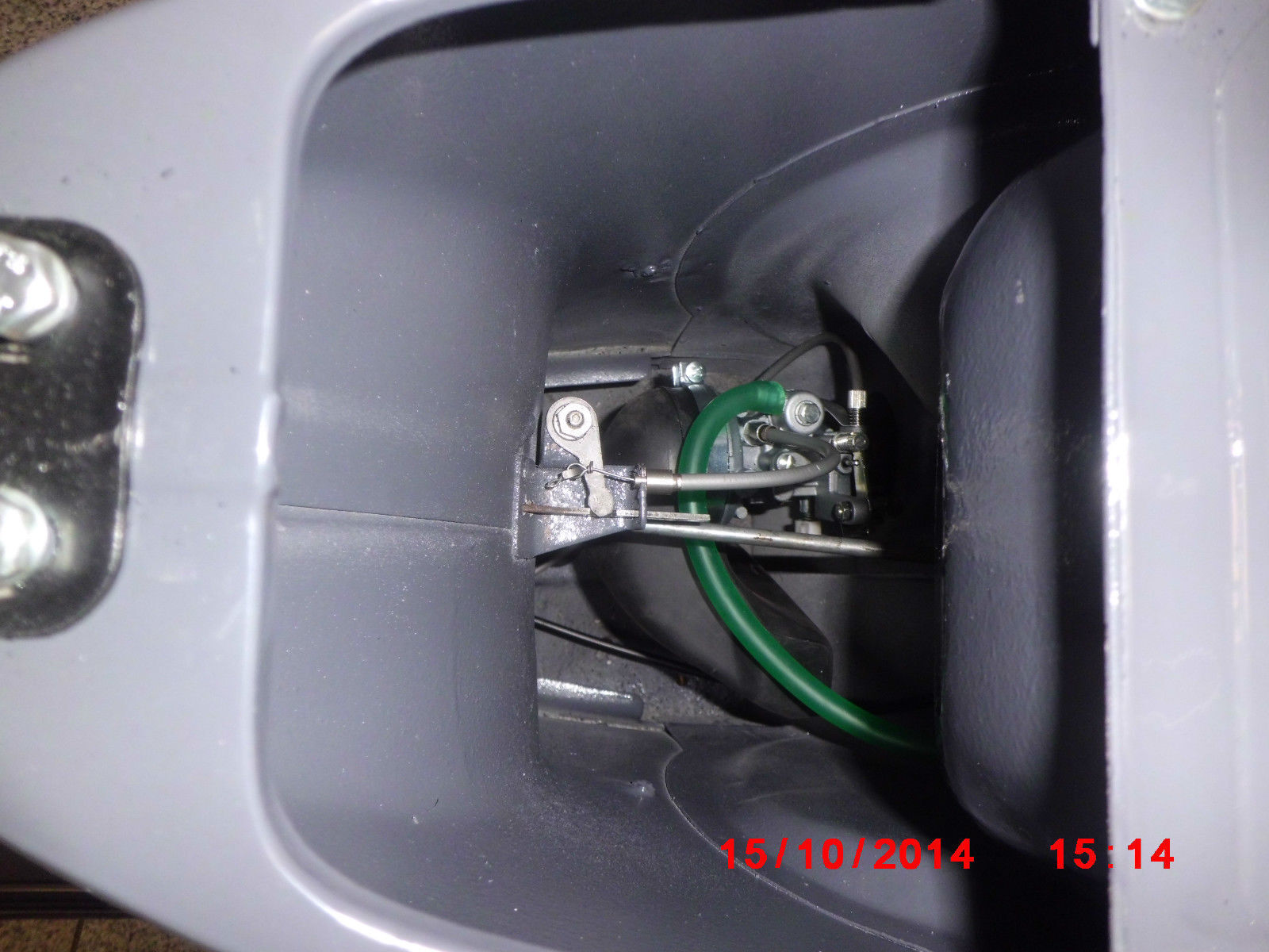

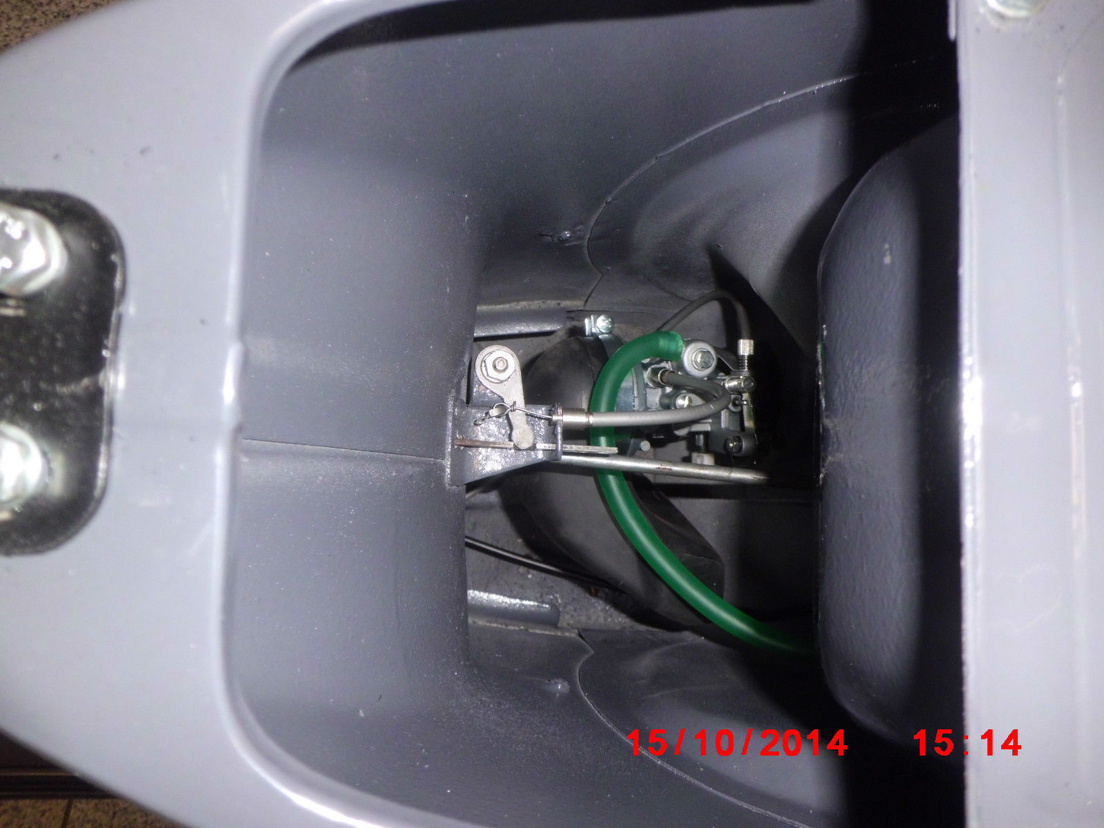

    Beim Vergaser am Benzinschlauch bzw Gartenschlauch oder was immer das auch ist gehört ne Schelle (dort wo er an den Vergaser gesteckt wird)
    wie schon gesagt Vorne ist die Komplette Bremse mit Schrauben und sicherheitsdraht und auch die Felgenschrauebn lackiert
    Ich glaub ich hör hier jetzt mal auf, bevor ich mir noch den rest des Tages versau :rolleyes:
    So jetzt mal Butter bei die Fische, was will der Typ haben für den Übergelackten Eimer?
    PS: Hoffe der Eimer kommt nicht rein zufällig aus Wemding :huh:

    Dichtmasse ist denke ich ist jetzt das kleinste Übel. Kann man ja noch von außen nacharbeiten.

    Von welchem Sicherheitsdraht an der Hinterradbremse sprichst du, sehe da jetzt nichts "furchtbares".

    Von welchen Motorschrauben sprichst du, sehe da keine Übermalten.
    Ja habe mich auch über den Dreck an der Motorseite gewundert,
    aber kann mir gut vorstellen, dass der noch etwas geleckt hat und daher der Dreck.
    Es ist ja wirklich nur Dreck. Ich hätte es für die Bilder zwar weg gemacht aber ich gebe dir Recht.
    Sieht man die Streifen auf dem Weißwand-Teil sieht es aber nach einer Flüssigkeit aus.
    Ich beobachte da mal ob irgendwo was ausläuft.
    Jo den grünen Gartenschlauch bereite ich noch eine Schelle.

    Vorne mit der Bremse hast recht, wirkt etwas nachlackiert.
    Da schaue ich auf jeden Fall noch einmal nach.

    Ohh man ich will dir die Vespe echt nicht schlecht reden aber ich glaube du versuchst dir die Kiste grade schön zu reden ;)
    Zitat von issue
    wie kommst du bei solch schlechten bildern darauf, dass es eine garagenlackierung ist?
    ganz einfach, erstens wurden teile vergessen zu lackieren (felgen) dann schrauben überlackiert, nasen hinten auf dem motorbild zu sehen (denke das das nicht wasser ist, da der roller drinnen steht. ausserdem schau dir mal die fläche unter dem vergaser an, da hat man sich noch nicht einmal die mühe gemacht den alten rotz rauszuwischen, strahlen oder wie auch immer zu entfernen bevor da drübergelackt wurde
    Zitat von issue
    auf bilder gerade mit blitz sieht alles scheisse aus
    stimmt aber die bilder sind doch garnicht so schlecht ;)
    Zitat von issue
    das aber in bereichen die man sonst nicht sieht der lack nicht die qualität hat wie im sichtbereich
    ist aber was ich im allgemeinen gesehen habe standard.
    genau deswegen neigt der profi dazu felgen nur halb zu lackieren, ist ja standard
    Zitat von issue
    motor neu abgedichtet
    alle züge neu
    super und was ist mit den motor lagern, simmeringen, oringen die zu einer resto dazu gehören? ohh bremsen auch nicht gemacht...
    Zitat von issue
    was genau ist dieser silentblock und wie kann ich den tausch kontrollieren? bzw. prüfen?
    das ist die gummi aufname hinten am motor wo die stoßdämpfer schraube durchgeht und prüfen kannst du dir sparen, ist mehr als ersichtlich das die nicht getauscht wurden und porös sind..
    Zitat von issue
    wie macht man denn eine ölschraube schön dran?
    hierzu sag ich mal nix...
    Zitat von issue
    aber kann mir gut vorstellen, dass der noch etwas geleckt hat und daher der dreck.
    wenn der neu gedichtet wurde, leckt da nix
    Zitat von issue
    ich wollte halt was fertiges haben.
    dann ist das der falsche roller
    Zitat von issue
    schließlich reden wir hier von einem fast 50 jahre alten roller.
    ja tun wir, vorallem von einem 50j alten "vollrestaurierten" roller!
    Zitat von issue
    noch speziell was beim motor beachten, das ist ja denke ich mal das wichtigere.
    na dann, wenn dir der motor wichtiger als eine funktionierende bremse und dein davon abhängiges leben ist...
    Zitat von issue
    wie schaut es mit der bremse aus, hat der irgendwo einen flüßigkeitsbehälter.
    nö, son alter roller hat nur bremsbacken, die aber bei dir nicht erneuert wurden
    ich betone gerne nocheinmal, weder will ich dir den roller schlechtreden, noch dich irgendwie angreifen oder so, aber von einer vollrestauration erwarte ich etwas mehr als züge wechseln und motor neu abdichten :whistling:
    manchmal muss man der wahrheit ins auge schauen auch wenn der anblick einem nicht gefällt

    Die Felgen wurden meines Erachtens nicht vergessen zu lackieren.
    Für mich macht es eher den Eindruck, dass die Vespa lackiert und zusammengebaut wurde und bei der ersten ausfahrt hinten irgendwo noch Flüssigkeit ausgetreten ist.
    Deswegen ist das hintere Rad auch nur an der Innenseite so versifft.

    erkennen kannst ob die Klötze bereits getauscht sind ist mir schleierhaft :)
    Sind wahrscheinlich mit der Trommelbremse am PKW zu vergleichen was die Bauart angeht oder?
    Mit Silentblock und Bremsklötzen bin ich da ja bei ca. 30€ - Einbau bekomme ich selbst hin.
    Was mir gerade noch auffällt, fehlt vorne an am Seilzug noch nicht eine kleine Rückstellfeder?
    Werde auf jeden Fall eine ausgiebige Probefahrt mit der kleinen machen.

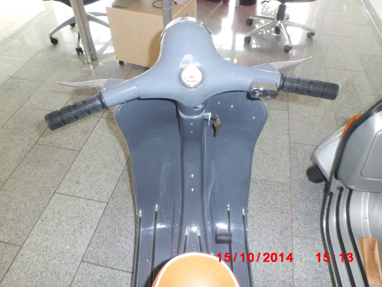

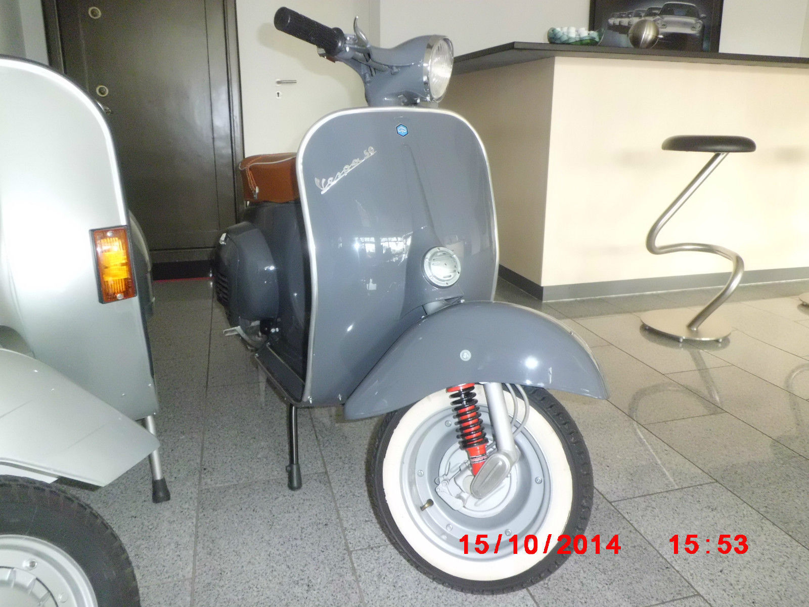

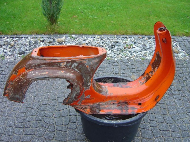

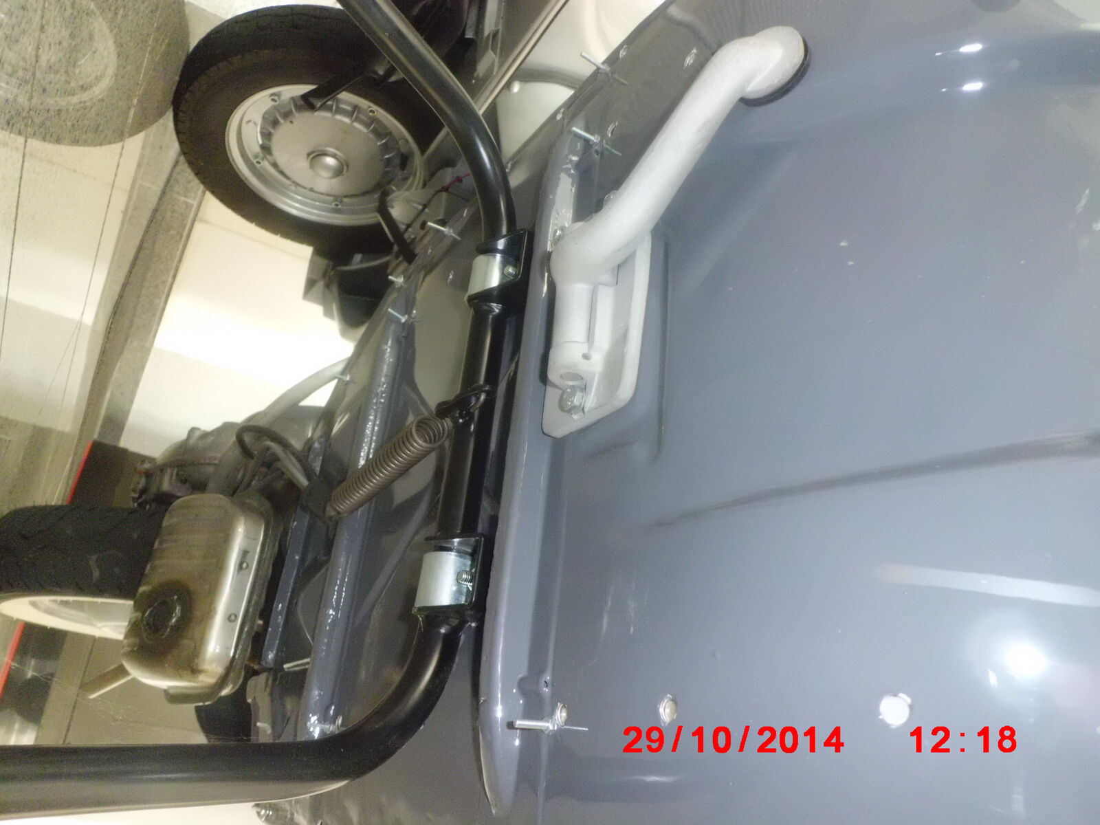

    Mit Spachtel wurde da jedenfalls nicht gespart: Die normalerweise deutlich sichtbare Sicke an der Unterkante der in Fahrtrichtung linken Backe ist quasi nicht mehr erkennbar, auch die Mittelnaht unter dem Rücklicht ist total verschwommen. Da ist richtig dick Material aufgetragen worden, solche Schichtdicken neigen auch zum Reißen.
    Ganz ehrlich würde ich für das Geld Abstand von dem Fahrzeug nehmen. Auch und gerade weil du meinst, damit etwas zum sorglosen Rumfahren zu erwerben.
    Es ist und bleibt eine Frickel-"Restauration" mit dem Ziel maximalen Erlöses für minimalen Einsatz, von Originaltreue mal ganz zu schweigen. Überall Schrauben, die da -zumindest in der verwendeten Form- nicht hingehören, billige Reproteile wie Sitzbank, Felgen und Tacho, bei Nässe lebensgefährliche Sava-Reifen (aber Hauptsache Weißwand für die Optik), Luftfilter ist auch kein Originalteil, sondern vermutlich Polini.

    Ok also meint ihr, dass dies mehr ein Blender als eine echte schicke Vespa ist?
    Vielleicht habe ich mich ja wirklich zu sehr von dem ersten Eindruck blenden lassen.
    Da Ersatzteile wie ich gerade gesehen habe nicht die Welt kosten doch lieber nach eines ehrlichen
    ggf. noch nicht restaurierten suchen und die Arbeiten selbst durchführen wäre also eher euer Tip.
    Auch in Anbetracht dessen, dass man das weiß was man hat?
    Ich meine mal so eine Vespa ist ja kein Hexenwerk und Wunderwerk der Technik.
    Da ich selbst einen Lackierer an der Hand habe sollte ich also lieber dazu tendieren mich noch mal etwas
    genauer umzuschauen und sie ggf. selbst zu restaurieren?
    Ok, und billige Reproteile heisst also kein originalzubehör sondern Nachbau in schlechter Qualität?
    Möchte auf jeden fall eine Rundlicht haben die ich mit dem kleinen Kennzeichen fahren kann.
    Werde ich wohl den Winter über die Augen noch etwas offen halten müssen :/

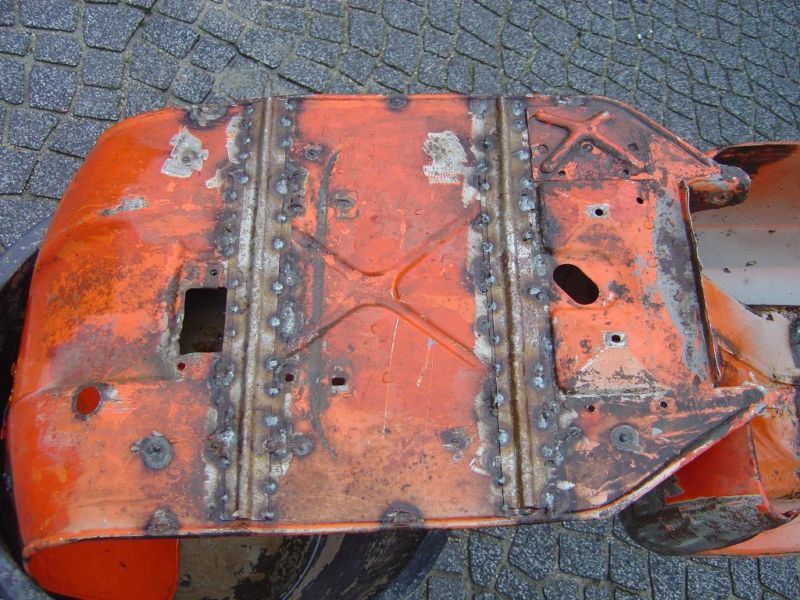

    • October 29, 2014 at 12:17

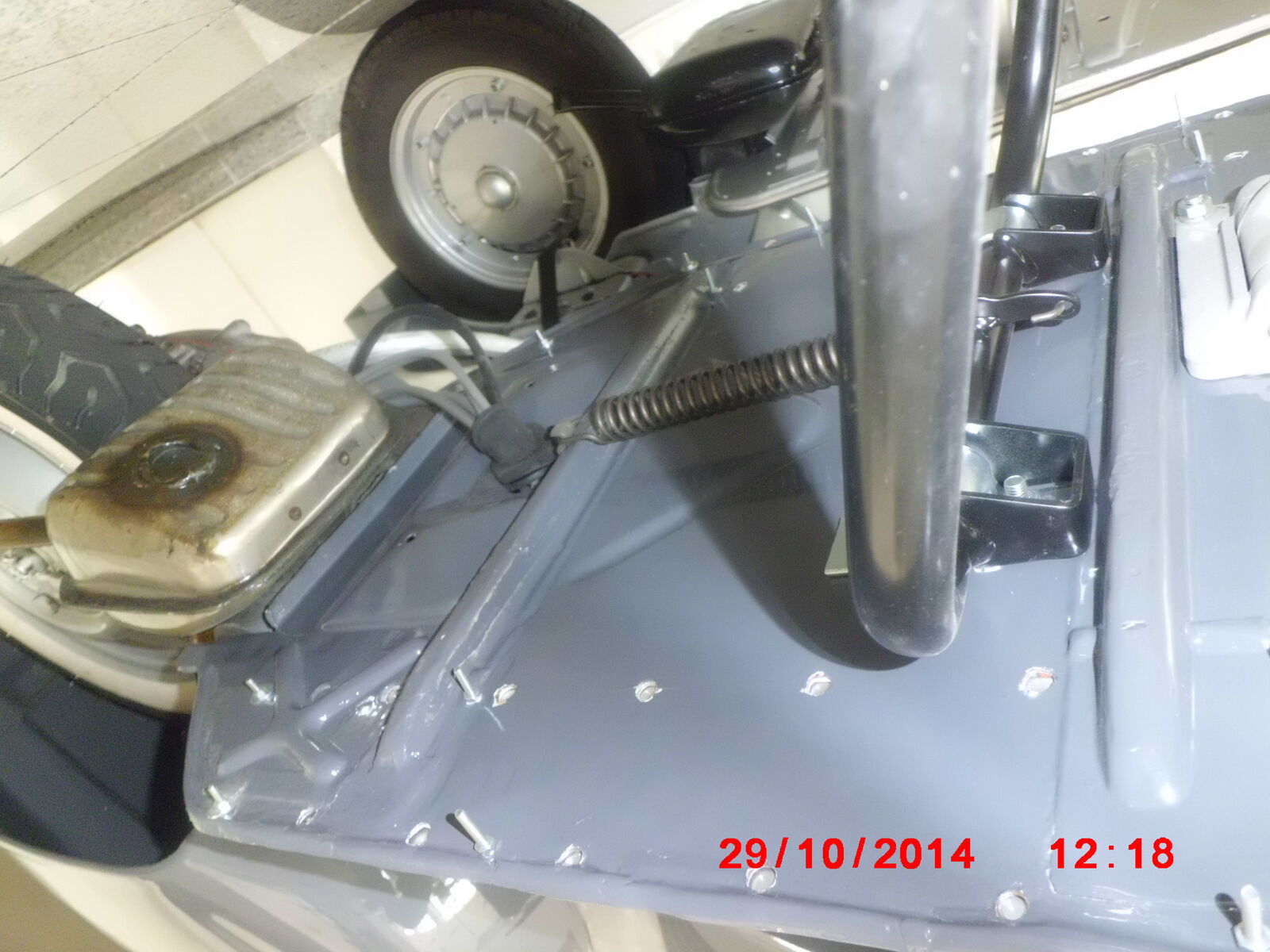

    Der Roller kommt ursprünglich von Rolleninsel aus Don in Bayern.
    http://home.mobile.de/ROLLERINSEL#ses
    Hier noch 2 Bilder von unten die ich bekommen habe.
    Platzt ja schon der Lack an den Bohrungen ab :(
