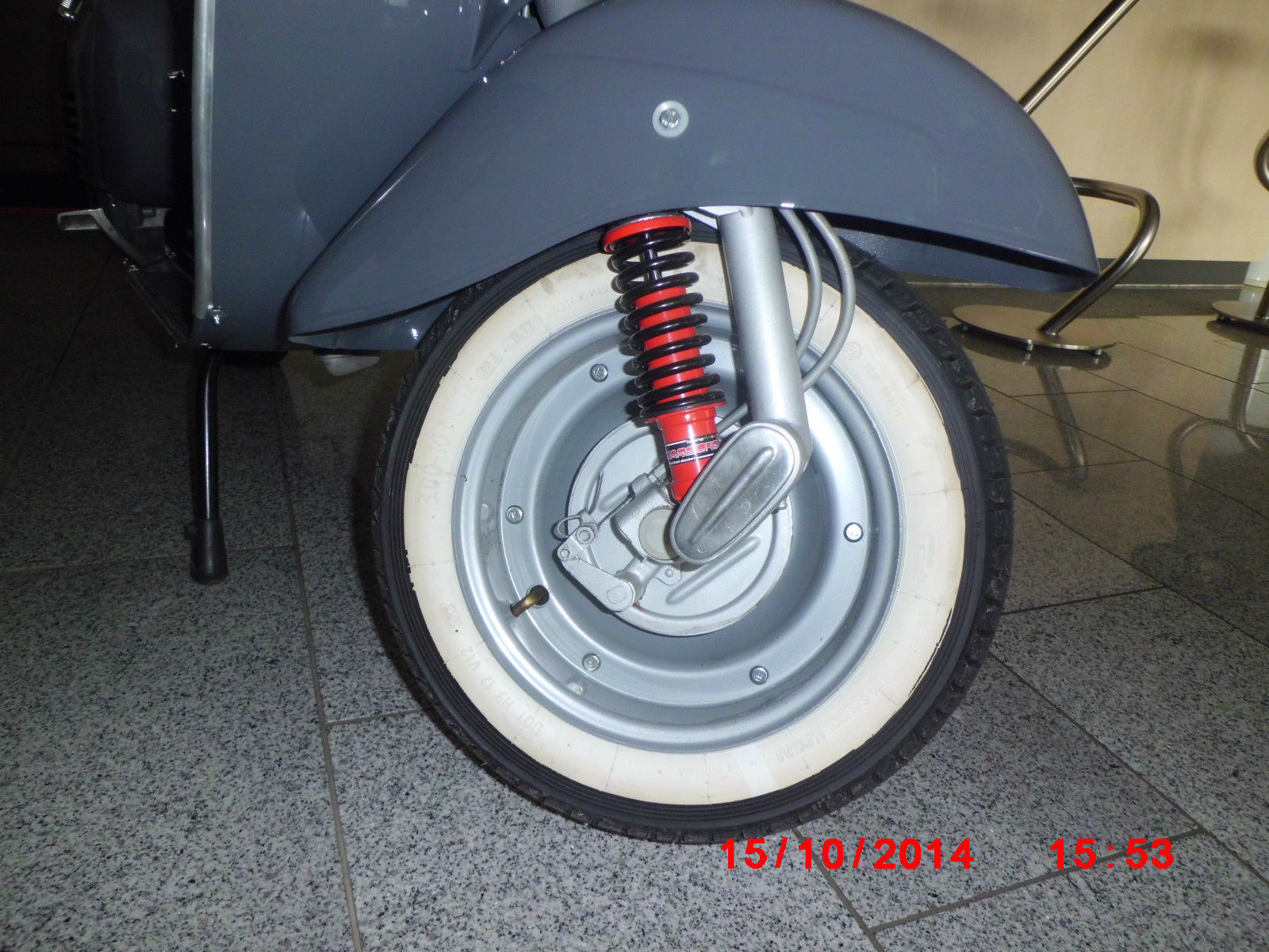

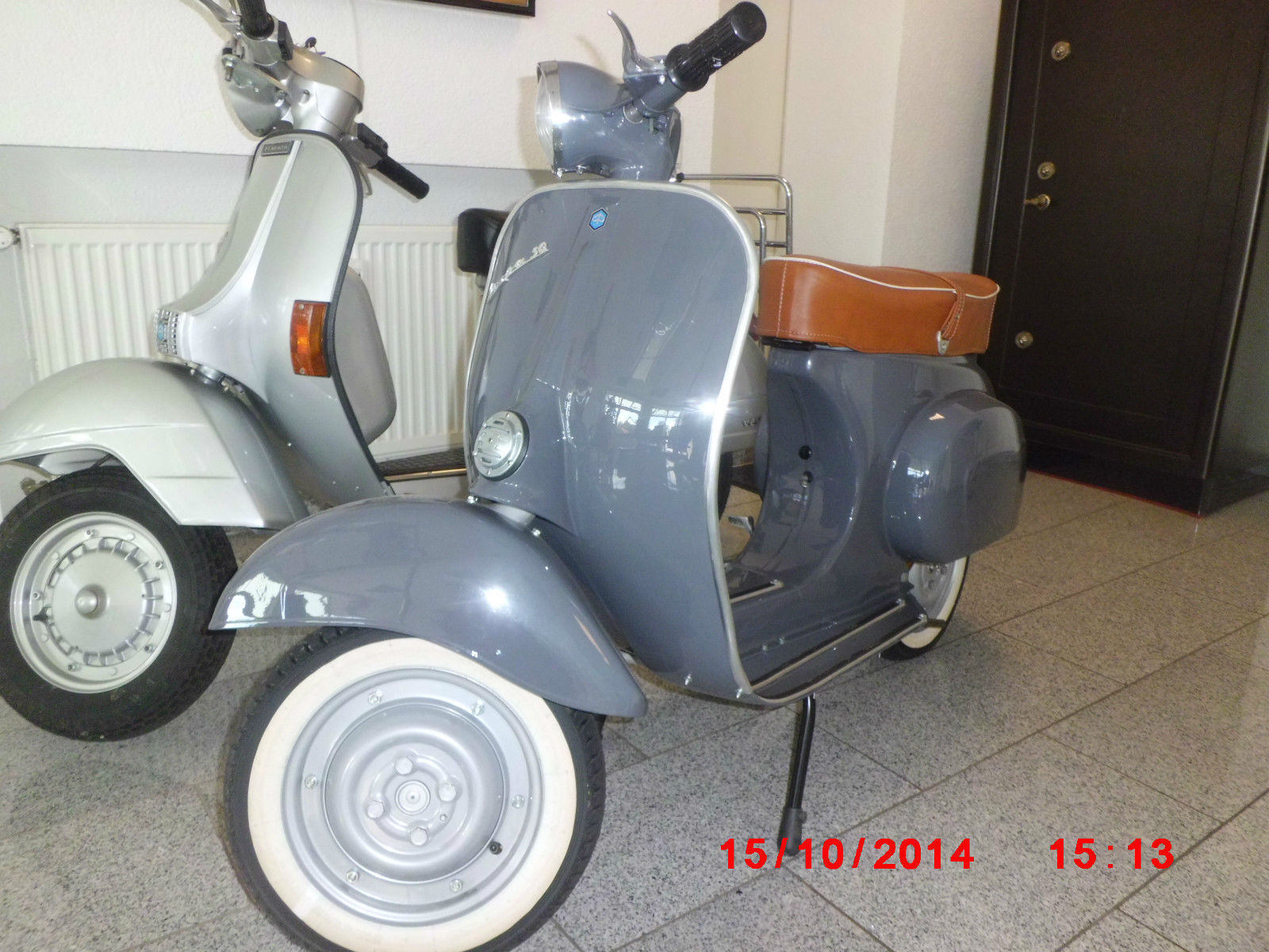

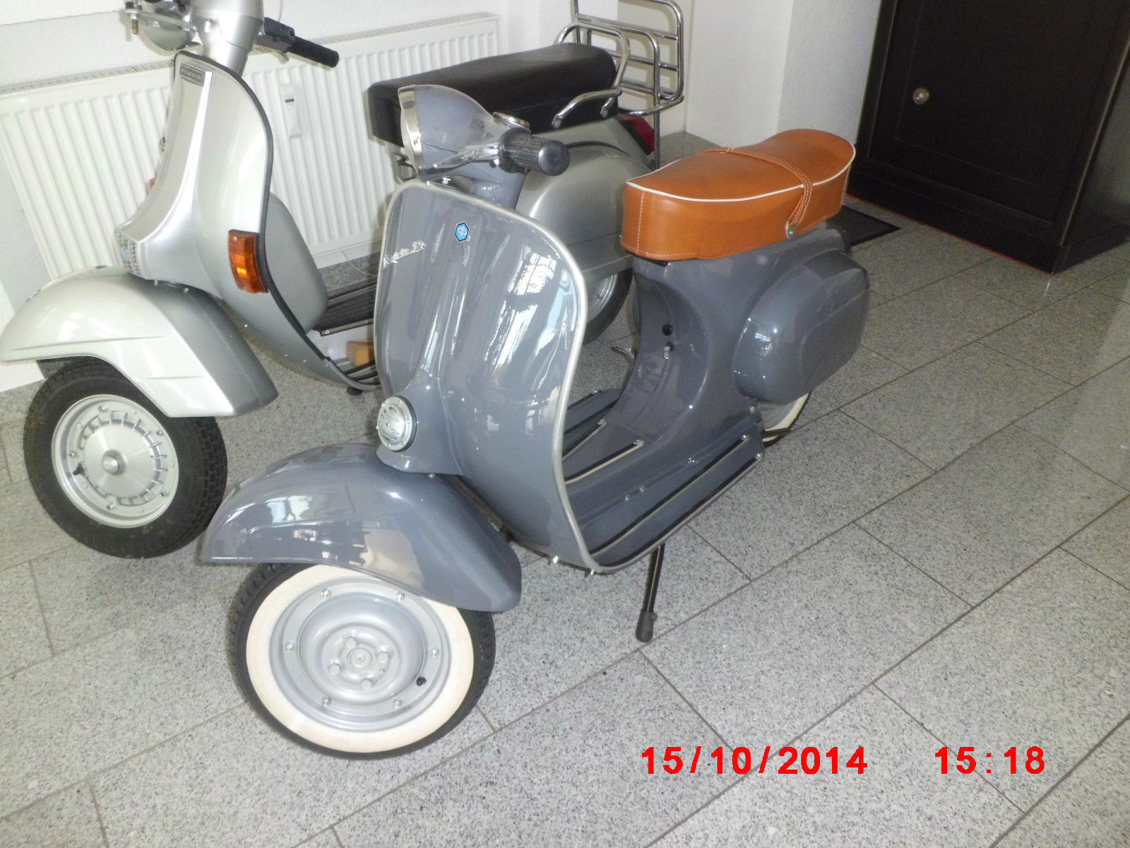

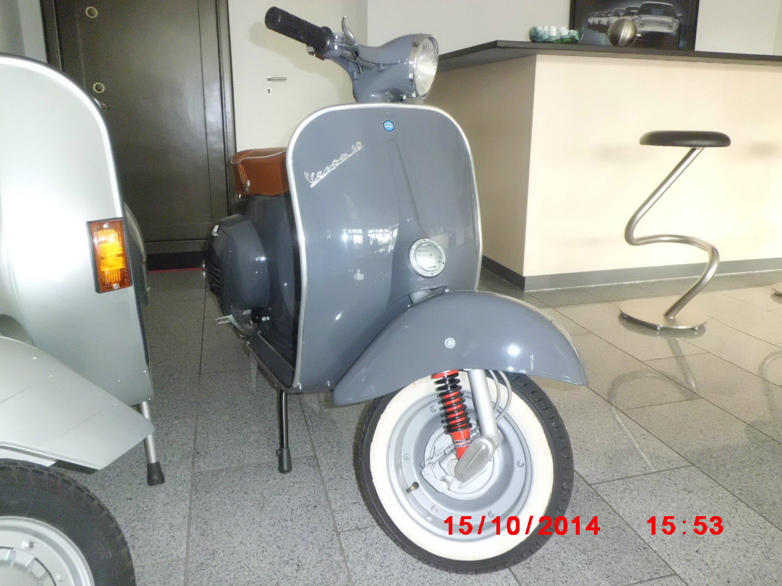

    Moin zusammen,
    an meinem neuen Schätzchen stört mich etwas der neumodische vordere Stoßdämpfer.
    Leider sagt mir das Modell nichts. Kennt jemand das Modell und kann dazu was sagen.
    Finde es einen kleinen Stilbruch im Vergleich zum Rest :/
  • hosch
    180
    2,555
    463
    • October 28, 2014 at 10:54
    Dem Aufkleber nach zu urteilen (vorausgesetzt ich lese richtig) ist das n Carbone Stoßdämpfer.
    Mal allgemein zum Thema Stoßdämpfer, entweder Stilbruch und einen einigermaßen vernüftigen Stoßdämpfer oder ein Original Oldschool Look mit den Orig, Rotz Repro Dämpfern.
    Dazwischen gibt es nix und alle v50 Fahrer müssen sich für das eine oder andere entscheiden.
    Was noch möglich wäre ist die Feder Lacken zu lassen wenns dich so extrem stört...
    Apropo stören, mich würde viel mehr stören, wenn ich seh das Schrauben an der Bremse und vorallem der Sicherungs Draht mit Lackiert wurden bei einer "Vollrestauration" :rolleyes:
    Hast du nochmehr Fotos? Wäre auch mal interessant wieviel du auf den Tisch legen sollst für die Kiste

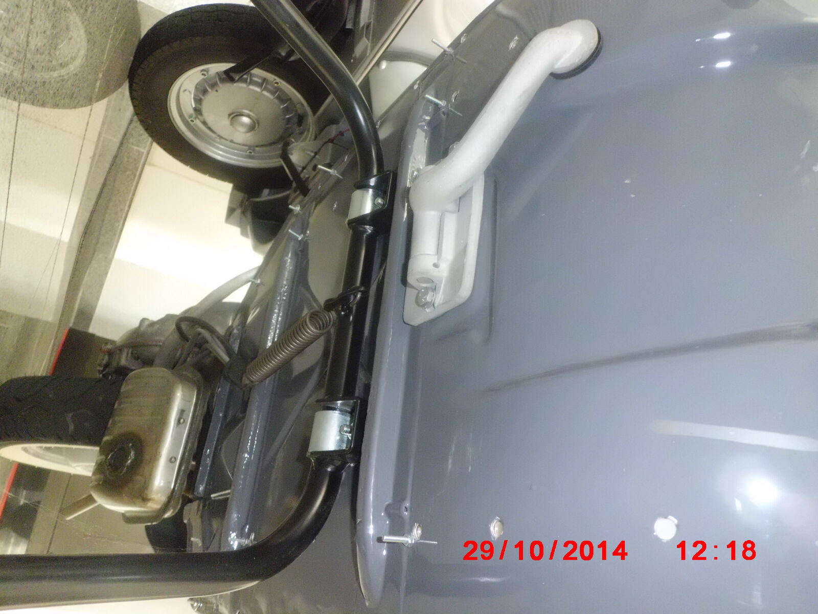

    Zu deiner Frage im Vorstellungs Topic, ich beantworte die mal hier:
    Magnet mitnehmen, schaun ob du Spachtelorgien findest.
    Achte auf überlackierte Schrauben etc (gerne werden die Schrauben vom Ständer und der Bremse beim Trittblech übergejaucht)
    Lenkanschlag prüfen, runde drehen und mal freihändig fahren und schaun ob sie die spur hält.

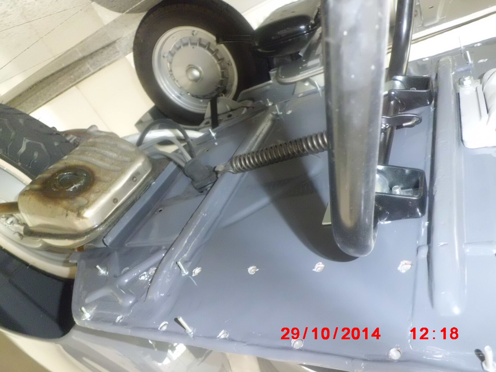

    Schau dir die Kiste von unten an, ob da nur drüber gelackt wurde oder vernünftig gearbeitet wurde (wie auf deinem Foto zu sehen sieht es im Kotflügel innen nicht so toll gemacht aus bei der Orangenhaut)
    Normaler weise würde man auch noch den Tank ausbauen und sich die Stoßdämpfer aufname anschauen, da dies ne kritische stelle ist.
    Übergelackte schraueben etc lassen immer auf eine halbherzige, schnell bling bling resto schließen ;)
    Edito sagt: schau dir mal das bearbeitete Bild von mir an, das was ich da sehe find ich jetzt irgendwie nicht soooooo toll
    Edito frag auch noch: Deutsche Papiere dabei? Typenschild an der Seite (rechts) aufm Tunnel und Nummer stimmt überein mit der Rahmennummer unter der Motor "Klappe" oben am Rand eingeschlagen?

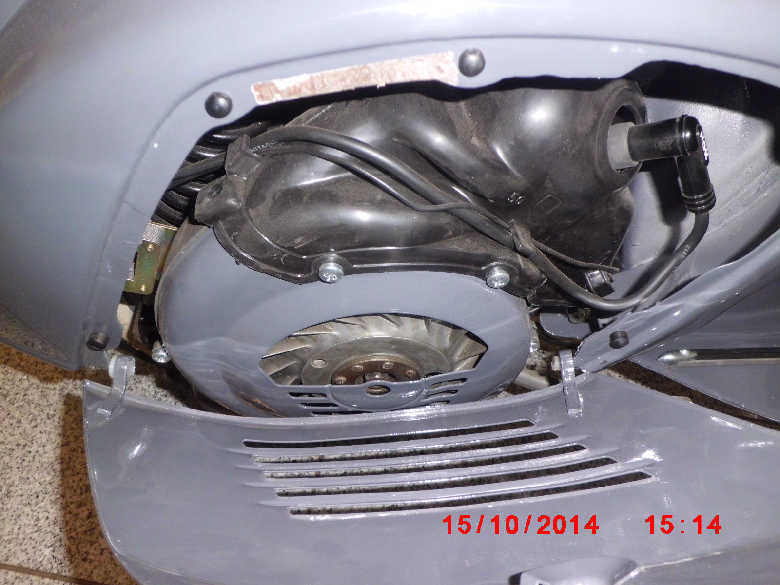

    Den Lack im Kotflügel schaue ich mir mal genauer an, Vllt. hat er ja nur noch mit Unterbodenschutz gearbeitet und diesen dann lackiert.
    So würde ich es zumindest machen.
    Die Schraube am Bremszug sieht auf dem Bild wirklich leicht überlackiert aus, kann aber auch täuschen.
    Die 2. Schraub am Trittbrett ist nicht lackiert, genauso wenig wie alle anderen Schrauben die ich erkennen konnte.
    Siehe auch Kotflügen vorne oben.

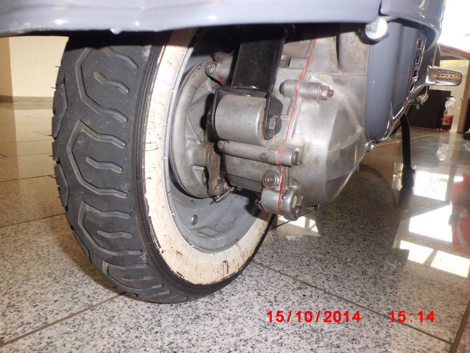

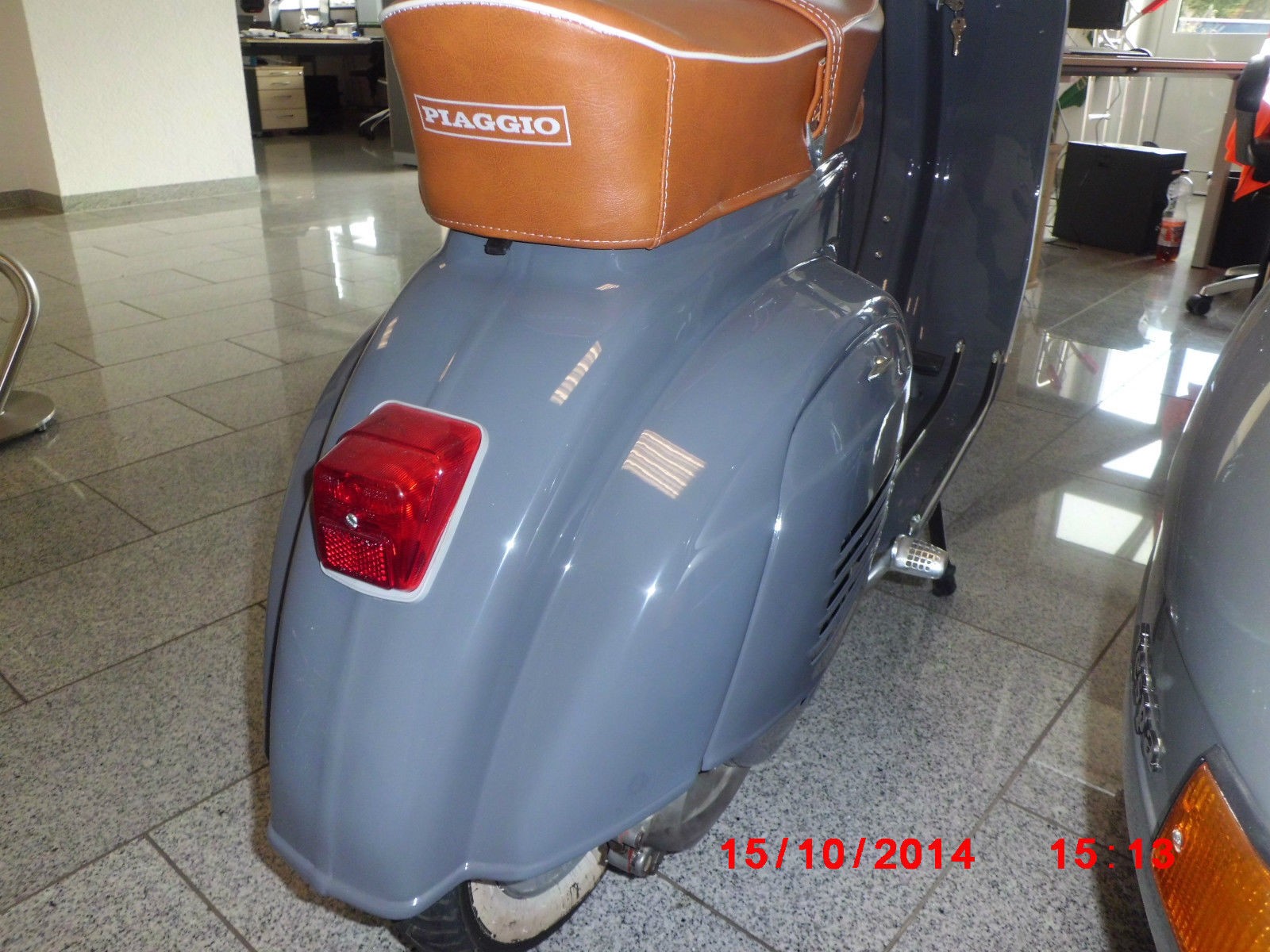

    • October 28, 2014 at 12:14
    Vorab sei dir gesagt das du das Wertgutachten einrahmen und aufs Klo hängen kannst, sorry aber sowas sagt garnix über die Qualität der Resto aus. Unterbodenschutz hat mMn nix auf ner Vespa egal wo zu suchen und schon garnicht lackt man den über, aber egal, das ist anscheinend nur das geringste Übel...
    Hab mir die Bilder angeschaut...
    Puuuhhhh nun gut wo fang ich an wo hör ich auf....
    Vorab ist das mMn alles nur halbherzig gemacht
    Definitiv ist das ne Garagen Lackierung
    Wenn ich schon die Felgen Lackiere dann doch bitte von beiden Seiten und nicht nur die Seite die einem als erstes in Auge sticht (siehe das Bild mit dem Motor)
    Achja Motor: Dichtmasse ist ja ok aber man sollte dann doch nicht den halben Motor damit einkleistern
    Wenn der Typ dir erzählt das er den Motor überholt hat geb Ihm gleich ne Backpfeife und erzähl ihm das dazu bitte auch der Wechsel von alten porösen Silentblocks mit zu gehört(mir grauelts bei dem Anblick)
    Noch schlimmer ist, das definitiv der Sicherheitsdraht bei einer Resto an der Hinterradbremse neu gehört und nicht den alten verrosteten mist drin lassen, sowas ist lebensgefährlich!
    Ölschraube ist irgendwie rangepappt, so gehört das nicht
    Bremsankerplatte sieht aus als wurd da überhaupt nix gemacht
    Motorschreuben verrostet und muttern mit Felgensilber übergemalt?
    Erst 18km gefahren nach der Resto und schon gehen die Nähte der braunen Sitzbank auf?
    Motorseitig sehen die Reifen aus als hätten die schon 500KM gesehen

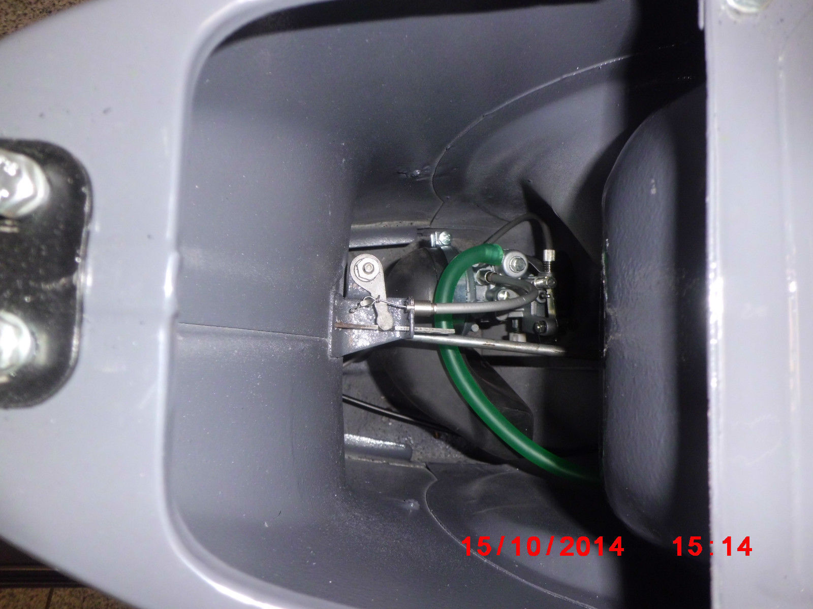

    Beim Vergaser am Benzinschlauch bzw Gartenschlauch oder was immer das auch ist gehört ne Schelle (dort wo er an den Vergaser gesteckt wird)
    wie schon gesagt Vorne ist die Komplette Bremse mit Schrauben und sicherheitsdraht und auch die Felgenschrauebn lackiert
    Ich glaub ich hör hier jetzt mal auf, bevor ich mir noch den rest des Tages versau :rolleyes:
    So jetzt mal Butter bei die Fische, was will der Typ haben für den Übergelackten Eimer?
    PS: Hoffe der Eimer kommt nicht rein zufällig aus Wemding :huh:

    Jo den grünen Gartenschlauch bereite ich noch eine Schelle.

    • October 28, 2014 at 13:13
    Ohh man ich will dir die Vespe echt nicht schlecht reden aber ich glaube du versuchst dir die Kiste grade schön zu reden ;)
    Zitat von issue
    wie kommst du bei solch schlechten bildern darauf, dass es eine garagenlackierung ist?
    ganz einfach, erstens wurden teile vergessen zu lackieren (felgen) dann schrauben überlackiert, nasen hinten auf dem motorbild zu sehen (denke das das nicht wasser ist, da der roller drinnen steht. ausserdem schau dir mal die fläche unter dem vergaser an, da hat man sich noch nicht einmal die mühe gemacht den alten rotz rauszuwischen, strahlen oder wie auch immer zu entfernen bevor da drübergelackt wurde
    Zitat von issue
    auf bilder gerade mit blitz sieht alles scheisse aus
    stimmt aber die bilder sind doch garnicht so schlecht ;)
    Zitat von issue
    das aber in bereichen die man sonst nicht sieht der lack nicht die qualität hat wie im sichtbereich
    ist aber was ich im allgemeinen gesehen habe standard.
    genau deswegen neigt der profi dazu felgen nur halb zu lackieren, ist ja standard
    Zitat von issue
    motor neu abgedichtet
    alle züge neu
    super und was ist mit den motor lagern, simmeringen, oringen die zu einer resto dazu gehören? ohh bremsen auch nicht gemacht...
    Zitat von issue
    was genau ist dieser silentblock und wie kann ich den tausch kontrollieren? bzw. prüfen?
    das ist die gummi aufname hinten am motor wo die stoßdämpfer schraube durchgeht und prüfen kannst du dir sparen, ist mehr als ersichtlich das die nicht getauscht wurden und porös sind..
    Zitat von issue
    wie macht man denn eine ölschraube schön dran?
    hierzu sag ich mal nix...
    Zitat von issue
    aber kann mir gut vorstellen, dass der noch etwas geleckt hat und daher der dreck.
    wenn der neu gedichtet wurde, leckt da nix
    Zitat von issue
    ich wollte halt was fertiges haben.
    dann ist das der falsche roller
    Zitat von issue
    schließlich reden wir hier von einem fast 50 jahre alten roller.
    ja tun wir, vorallem von einem 50j alten "vollrestaurierten" roller!
    Zitat von issue
    noch speziell was beim motor beachten, das ist ja denke ich mal das wichtigere.
    na dann, wenn dir der motor wichtiger als eine funktionierende bremse und dein davon abhängiges leben ist...
    Zitat von issue
    wie schaut es mit der bremse aus, hat der irgendwo einen flüßigkeitsbehälter.
    nö, son alter roller hat nur bremsbacken, die aber bei dir nicht erneuert wurden
    ich betone gerne nocheinmal, weder will ich dir den roller schlechtreden, noch dich irgendwie angreifen oder so, aber von einer vollrestauration erwarte ich etwas mehr als züge wechseln und motor neu abdichten :whistling:
    manchmal muss man der wahrheit ins auge schauen auch wenn der anblick einem nicht gefällt

    erkennen kannst ob die Klötze bereits getauscht sind ist mir schleierhaft :)
    Sind wahrscheinlich mit der Trommelbremse am PKW zu vergleichen was die Bauart angeht oder?
    Mit Silentblock und Bremsklötzen bin ich da ja bei ca. 30€ - Einbau bekomme ich selbst hin.
    Was mir gerade noch auffällt, fehlt vorne an am Seilzug noch nicht eine kleine Rückstellfeder?
    Werde auf jeden Fall eine ausgiebige Probefahrt mit der kleinen machen.
      • 303.21 kB
      • 568
      • 343.93 kB
      • 564
      • 288.82 kB
      • 519
      • 323.78 kB
      • 563
      • 385.97 kB
      • 513
      • 217.83 kB
      • 536
      • 292.92 kB
      • 508
      • 364.01 kB
      • 484
      • 341.03 kB
      • 479
      • 356.17 kB
      • 479
      • 282.17 kB
      • 497
      • 301.88 kB
      • 643

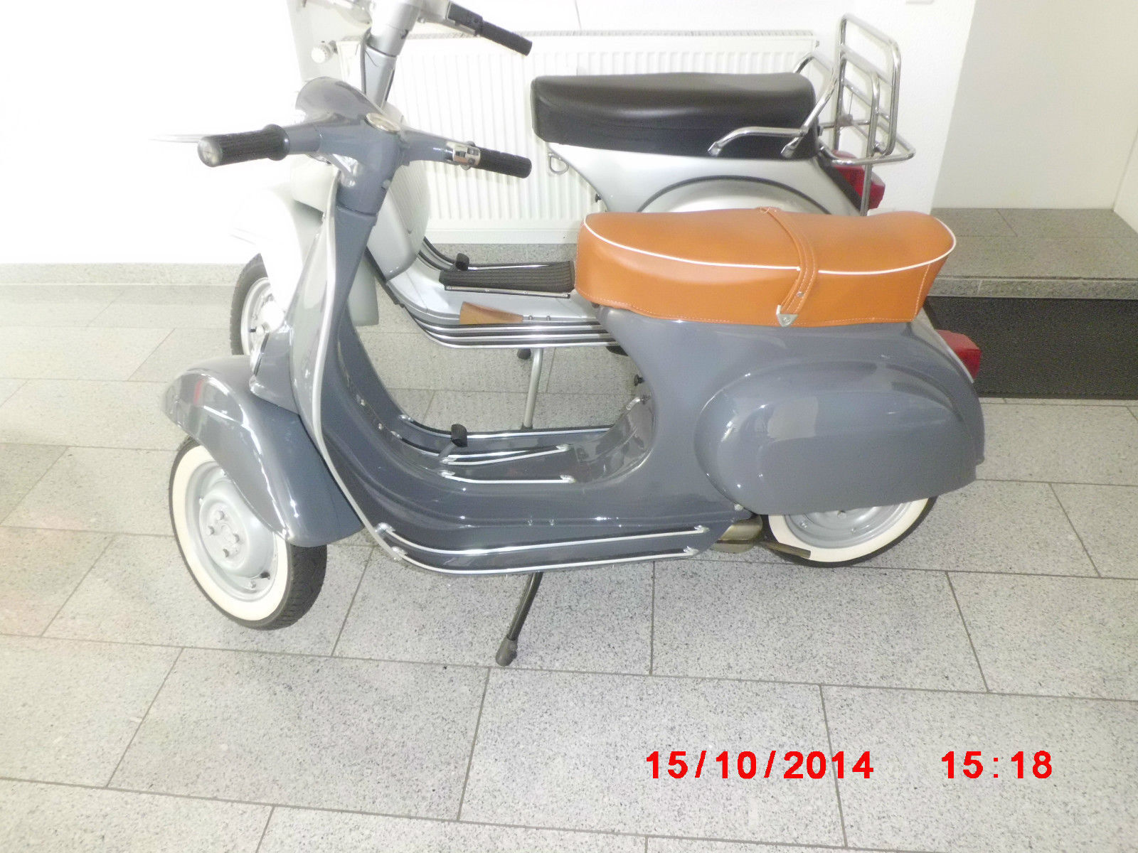

    Mit Spachtel wurde da jedenfalls nicht gespart: Die normalerweise deutlich sichtbare Sicke an der Unterkante der in Fahrtrichtung linken Backe ist quasi nicht mehr erkennbar, auch die Mittelnaht unter dem Rücklicht ist total verschwommen. Da ist richtig dick Material aufgetragen worden, solche Schichtdicken neigen auch zum Reißen.
    Ganz ehrlich würde ich für das Geld Abstand von dem Fahrzeug nehmen. Auch und gerade weil du meinst, damit etwas zum sorglosen Rumfahren zu erwerben.
    Es ist und bleibt eine Frickel-"Restauration" mit dem Ziel maximalen Erlöses für minimalen Einsatz, von Originaltreue mal ganz zu schweigen. Überall Schrauben, die da -zumindest in der verwendeten Form- nicht hingehören, billige Reproteile wie Sitzbank, Felgen und Tacho, bei Nässe lebensgefährliche Sava-Reifen (aber Hauptsache Weißwand für die Optik), Luftfilter ist auch kein Originalteil, sondern vermutlich Polini.
      • 113.81 kB
      • 800 × 600
      • 436
      • 110.08 kB
      • 800 × 600
      • 414
      • 109.82 kB
      • 800 × 600
      • 424
      • 119.62 kB
      • 800 × 600
      • 464

    Ob du sie kaufst oder nicht kannst nur du entscheiden.
    Zitat von issue
    bekomme ich denn (natürlich mit selbst eingesteckter handarbeit) in der preisklasse selbst was hin?
    kommt drauf an was du willst, zum thema ersatzteile und billig, täusche dich da bitte nicht. in eine vespa die man gnadenlos ohne kompromisse restauriert, verschwinden ganz schnell mal 1000€ und mehr in teilen.
    wie pkracer schon sagte, lieber eine mit originalllack kaufen, wo die karosse ok ist und erstmal nur das wichtigste neu machen.
    evtl motor komplett überholen, bremsen und züge neu, auch evtl noch reifen neu und dann erstmal fahren fahren fahren
    bei deinem budget kannst aber auch glück haben das das alles schon gemacht wurde

    • October 29, 2014 at 12:17

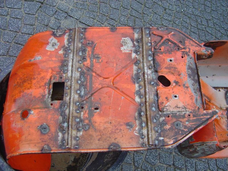

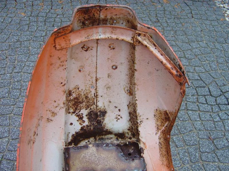

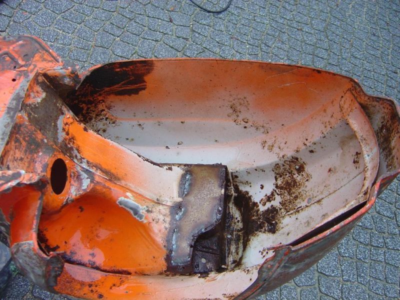

    Der Roller kommt ursprünglich von Rolleninsel aus Don in Bayern.
    http://home.mobile.de/ROLLERINSEL#ses
    Hier noch 2 Bilder von unten die ich bekommen habe.
    Platzt ja schon der Lack an den Bohrungen ab :(
      • 193.83 kB
      • 686
      • 196.73 kB
      • 546
    • 1
