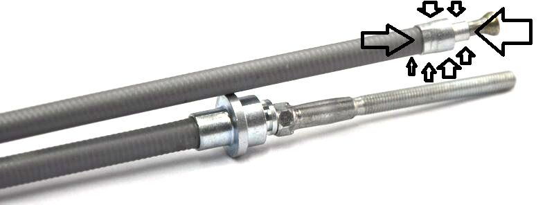

    Ja das hab ich mir gedacht mit was meint ihr mit haltehülse ? Die Umschalung des Zugs ?
  • fgib
    222
    15,187
    2,890
    Burgwedel, Deutschland
    PK 50 XL1, PX80 Lusso
    Die Milden Jungs
    • February 26, 2015 at 12:59
    • #26
    Das aufgeschobene Metall stück am oberen nippel

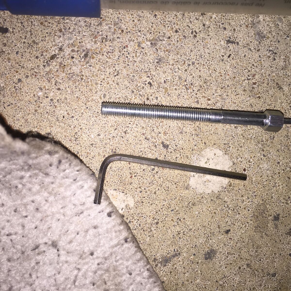

    Leute das Loch ist etwas dicker als dieser inbus Schlüssel

    Aber bin mir ziemlich sicher das zughülse nicht durch das Loch passt

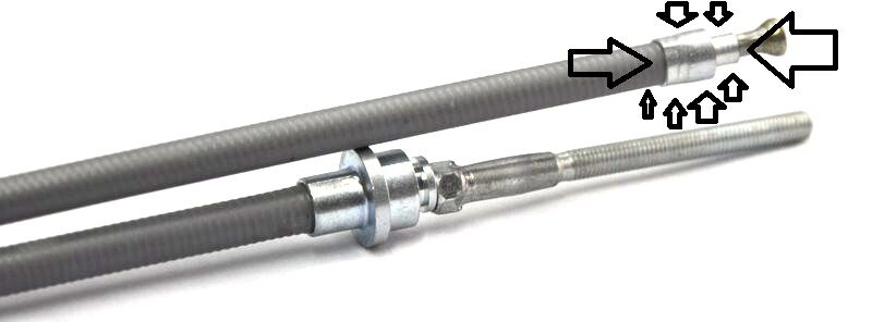

    Zitat von fgib
    https://www.vespaonline.de/219799-bremszu…4558#post854558
    ']knips diese haltehülse ab. die brauchst du bei der pk eh nicht, das hält durch den lenker. dann klappt das auch, hatte das selbe problem schon
    einfach machen was man dir sagt
    hier nochmal ein bild
    das soll weg
