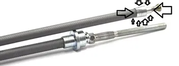

Der zug und das problem Loch
Bremszug vorne px xl 1 ausbauen
Das war im Loch ist das normal ?
Haltehülse ab und der Zug passt. Man sieht doch beim Reinschieben das die Hülse da nicht durchpasst
hier stand blödssinn auf grund beschissener bilder
Ja das hab ich mir gedacht mit was meint ihr mit haltehülse ? Die Umschalung des Zugs ?
Das aufgeschobene Metall stück am oberen nippel
Leute das Loch ist etwas dicker als dieser inbus Schlüssel
Werde es heute Abend nochmals probieren
Aber bin mir ziemlich sicher das zughülse nicht durch das Loch passt
Mensch mach doch einfach was man dir sagt!
Glauben ist leider nicht wissen.
Hey fgib, habe es gestern probiert. Also der kegelförmige Nippel passt nicht durch das Loch habe jetzt schon alles vesucht. Der Gf von is parts aus düsseldorf meinte zu mir ich muss das abziehen?könnt ihr euch bitte mal das Foto dazu angucken

']knips diese haltehülse ab. die brauchst du bei der pk eh nicht, das hält durch den lenker. dann klappt das auch, hatte das selbe problem schon
einfach machen was man dir sagt
das soll weg
