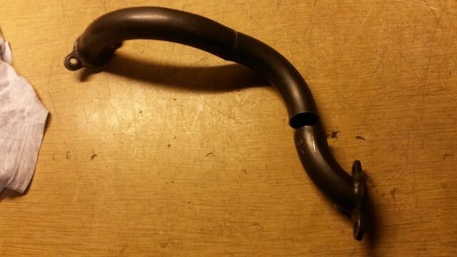

ich habe den Auspuff bekommen und bin nun dran den Krümmer abzuändern. Mittlerweile ist er an einer Stelle eingesägt und gebogen, die muss ich im Laufe der Woche wieder zuschweißen. Desweitern noch ein Stücken am Krümmer verlängern. Ich werde erst mal alles heften, dann schauen wir weiter ob er spannungsfrei passt. Meiner Ansicht nach geht es relativ knapp her beim ETS -Krümmer.

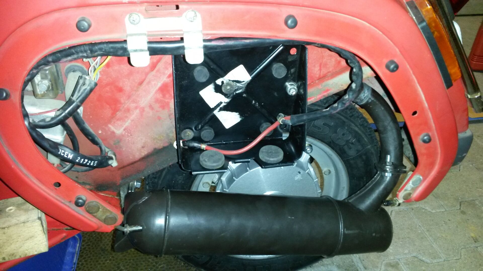

So wie es bis jetzt aussieht "wandert" der Batteriehalter nach links oben, ich werde aber wahrscheinlich einen neuen aus Edelstahl bauen evtl. mit kleinem Werkzeugfach.

So nun ein Bild vom Krümmer.
Wenn du ihn fertig dran hast, mach den Bogen mit der Flamme ein Mal glühend heiss, dann setzt sich die ganze Sache. Bei meinem Sito war das so, festschrauben war fast nicht möglich. Nur mit Gewalt hab ich den Krümmer am Zylinder verschraubt bekommen. Jetzt nach dem heissmachen passt er wie ein originaler!!

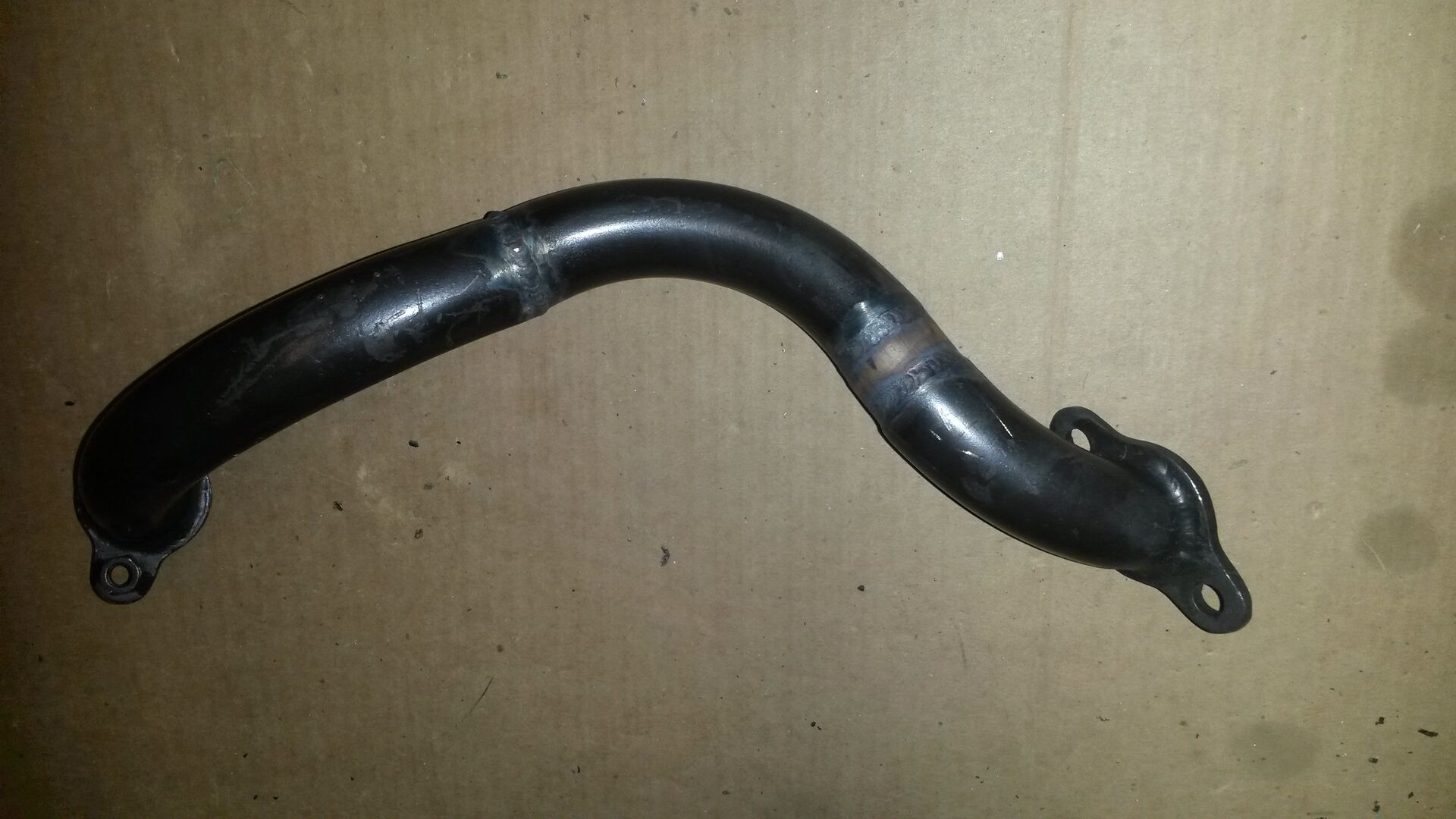

Krümmer ist nun optimiert. Am Wochenende mal einbauen.Bild:
So, Krümmer ist fertig. An einer Stelle einen Keil eingesägt und um 17 mm verlängert, passt meiner Meinung nach recht gut. Platz für den Federweg ist auch vorhanden. Für den wo es interessiert ein Bildle:
Super, das ist ja gar nicht so viel was da geändert werden muss. Werde ich auch machen. Aber berichte bitte auch vom Sound und der Leistung.

So, habe noch einen Batteriekasten von der PX 80 bestellt und die vorhandenen Löcher vom Rahmen auf den Batteriekasten übertagen. Auspuff passt nun echt gut nachdem ich diesen nochmals leicht verändert habe.

Das sieht super aus!! Bin gespannt wie das läuft und sich anhört.
Sag doch noch mal, welcher Hersteller ist das?Jetzt noch mal zu den Äusserungen von den anderen, die hier geschrieben haben das man die Banane nicht mit Batterie fahren kann: Lasst doch,
wenn ihr keine ausreichend Erfahrung habt, das kommentieren sein. Da passen locker zwei Batterien rein. Man muss nur etwas keativ sein und mit zwei Handgriffen ist das alles machbar. Ich, und viele ande stellen hier Fragen und geben auch Antworten weil wir uns gegenseitig helfen wollen. Man verliert schnell den Mut wenn man solche Halbwarheiten leist. Ich will hier keinen persönlich angreifen abr denkt mal beim nächsten mal vorher drüber nach!
