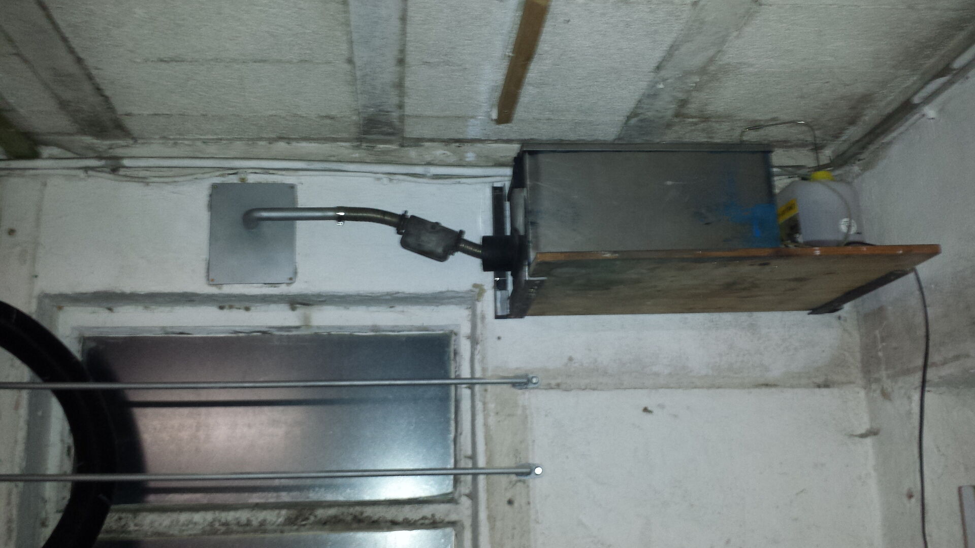

    Also falls es jemanden interessiert: man braucht die batterien (habe 2 x 24 volt lkw batterien) als Puffer, da die standheizung "taktet" und somit sehr hohe Spannungsspitzen entstehen. Will hier keinen auf Albert Einstein machen aber so hat es mir ein serviceberater von webasto erklärt. Meine heizung hat 3,2 kw und ich bekomme damit mein hallenabteil ( 4×6 meter) recht gut gewärmt. Vorgestern von 2.6 ° auf bis zu 15 °, wobei hier und da immer noch nicht alles isoliert und komplett dicht gemacht ist. Also bin recht zufrieden. Hier mal ein bild vom Gerät:
