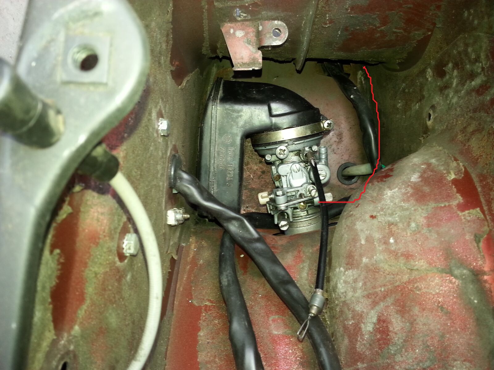

    Hallo, ich bin gerade dabei den gaszug mit Hülle einzuziehen. Wo am Fahrgestell bzw. in welches Loch kommt der Gaszug? Die gleiche Frage zum kabelbaum, er ist drinn aber ich weiß nicht mehr wo er bzw. in welches Loch das Kabel/ Stecker zum Motor kommt. Ist eine PK 50 Bj. 1994. Am besten wäre ein bild, danke. ?(

    Das kabel vom motor, also das mit dem stecker geht unten unter der Trittfläche in den innenraum....
    das andere geht zur cdi.
    Das mit dem Gaszug kann ich mir gerade nicht genau vorstellen was du meinst.

    Hallo, danke erstmal, geht der Gaszug durch die gleiche Öffnung wie der Kabelbaum?

    Hi
    Hab dir mal semi profisionell in rot eingezeichnet wo der gaszug her laufen sollte.
    lg Micha

    Hallo, super vielen Dank. Manchmal stellt man sich halt blöd an aber ich hab echt gerätselt und wusste es nicht mehr.Lg Kurt
