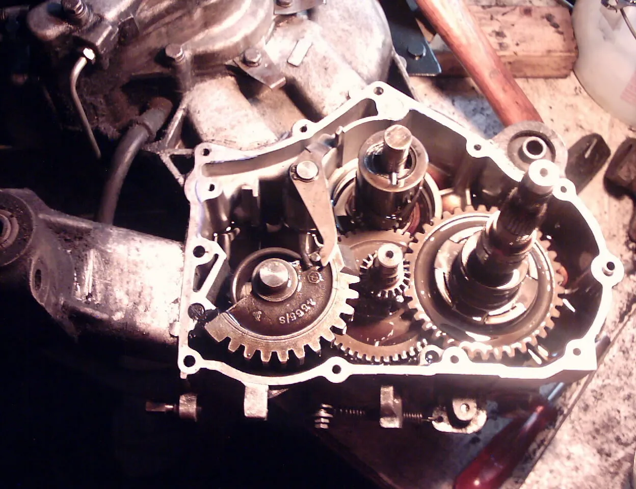

  • Hi, zuerst die gute Nachricht, es hängt nicht mit dem Getriebe zusammen. Sondern mit dem Kickstarter. Der KIckstarter treibt das Getriebe an und über den Keilriemen den Motor, Wenn Du schreibst der Kickstarter hat geknackt und geht nicht, so hat der warscheinlich das Getriebe blockiert. Auf dem Bild siehst Du unten links das Kickstartersegment. Das Gegenzahnrad ist NICHT eingebaut. Ich vermute an der Stelle die Blockierung. Du wirst wohl nicht an einer Öffnung des Getriebes vorbei kommen.
    klaus na dieses.
    Einmal editiert, zuletzt von kasonova (June 15, 2008 at 15:09)
  • Hi ist nicht so schlimm. Erst Radmutter lösen (geht am besten wenn der Motor noch eingebaut ist), dann Oel ablassen, Rad, Bremsträgerplatte abschrauben. Die restlichen Schrauben siehst Du auf dem Bild oben. Besorg dir auch ne neue Dichtung. Die Schrauben sind unterschiedlich, nicht verwechseln.
    klaus

  • Hi, na irgend etwas wird wohl nicht OK sein, sonst würde es ja alles funktionieren. Was Du brauchst sieht Du erst wenn es offen ist, aber auf jeden Fall braucht Du eine neue Dichtung. Ob der Motor raus muß, auf jeden Fall Fall muss der Auspuff ab. Aber raus mus der nicht unbedingt.
    klaus
