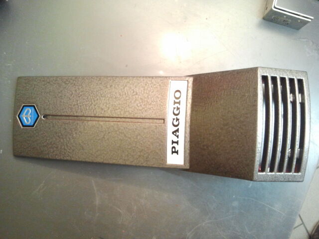

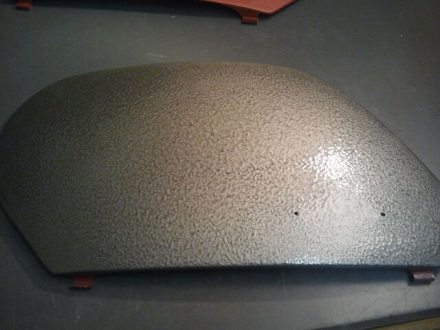

    hab damit meine gesamte PK lackiert... bis auf die Felgen ;)
    Denke aber ich kann dir sicherlich dennoch helfen.
    Gruß Mike

    Hast du das gestrichen oder gespritzt?

    gestrichen
