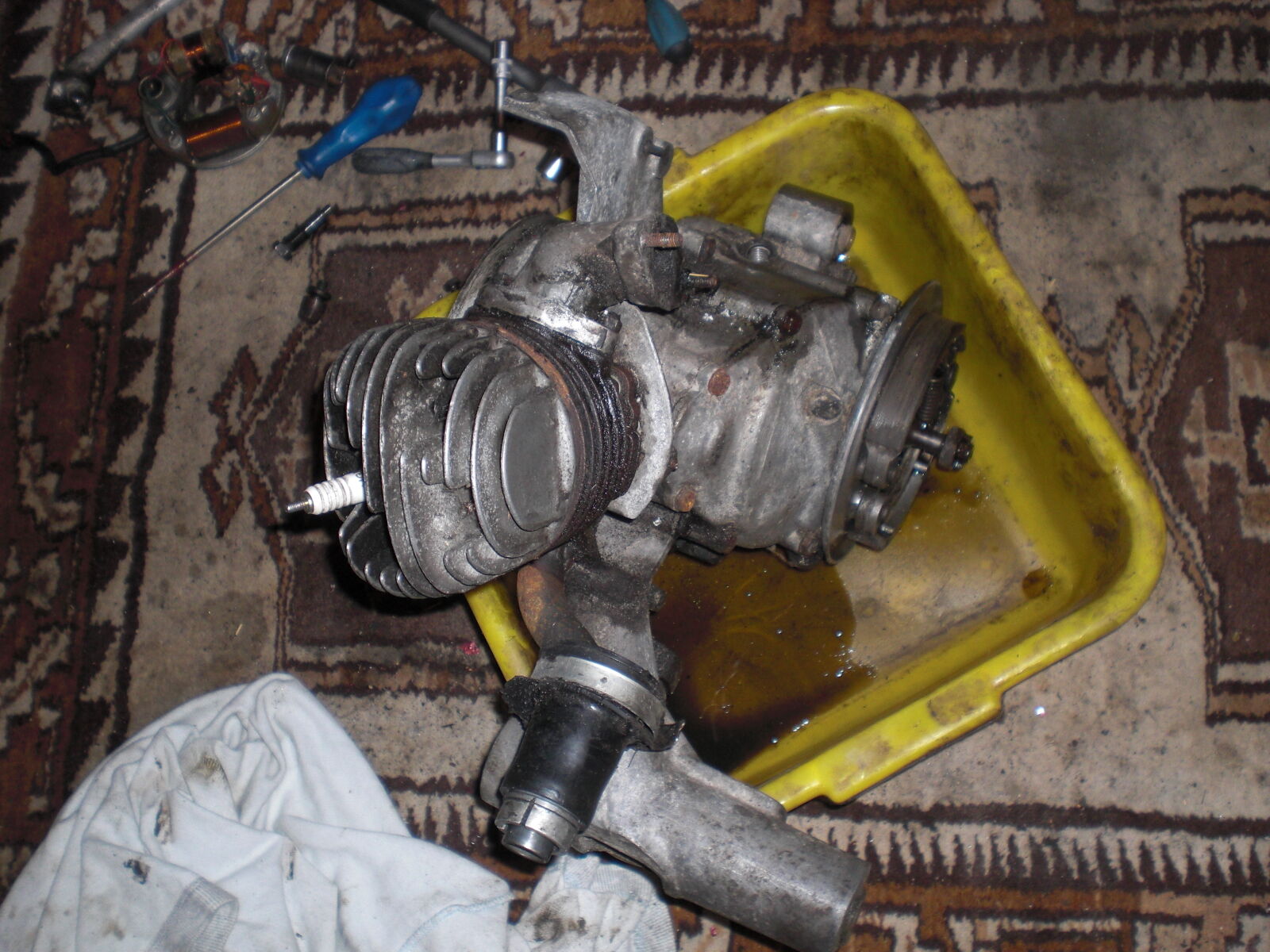

Habe jetzt meine 2. vespa angefangen zu zerlegen.
Leider ist mehr Kaputt wie auf den Fotos zu sehen ist. Egal muss ich jetzt Durch
[attach=118389[attach=118390,'none','2'][/attach]

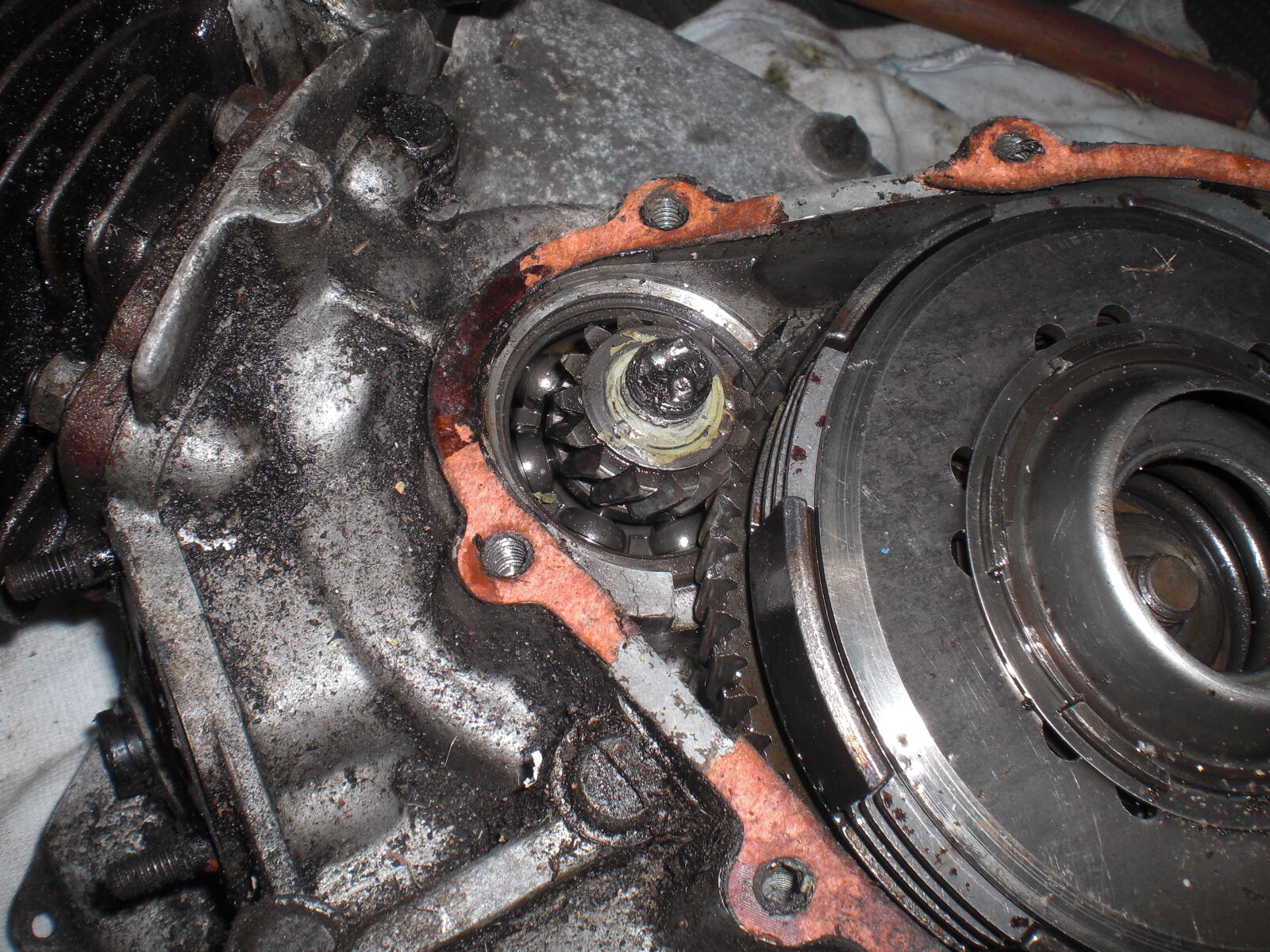

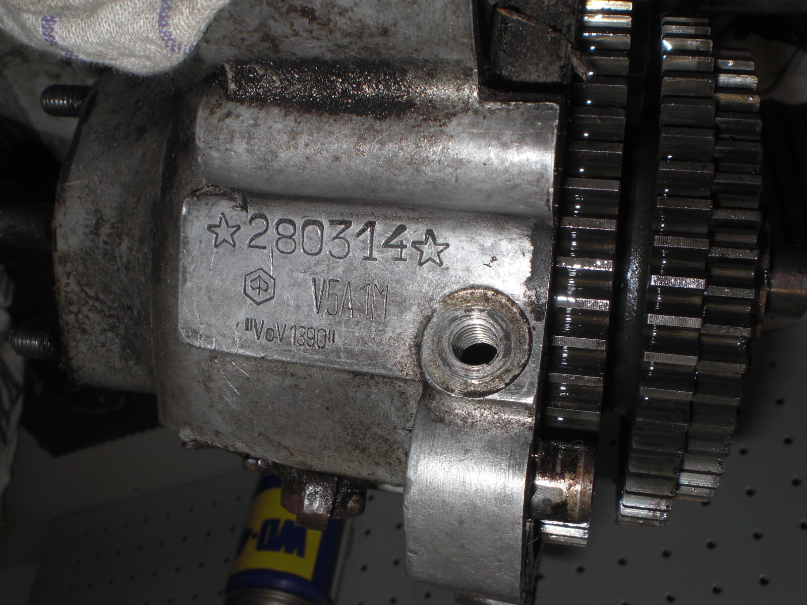

Beim Motor wurde die Kurbelwelle mit der Mutter verschweißt, also brauche ich da eine neue,
Hab gelesen das man bei der Motorrevision die Kurbelwelle der Erstserie sowieso Tauschen soll.
Welche würde den passen ???
Vespa 50 N Restauration mit Bildern
Na gut dann erzähle ich Euch mal die Geschichte von dem Motor des Grauens

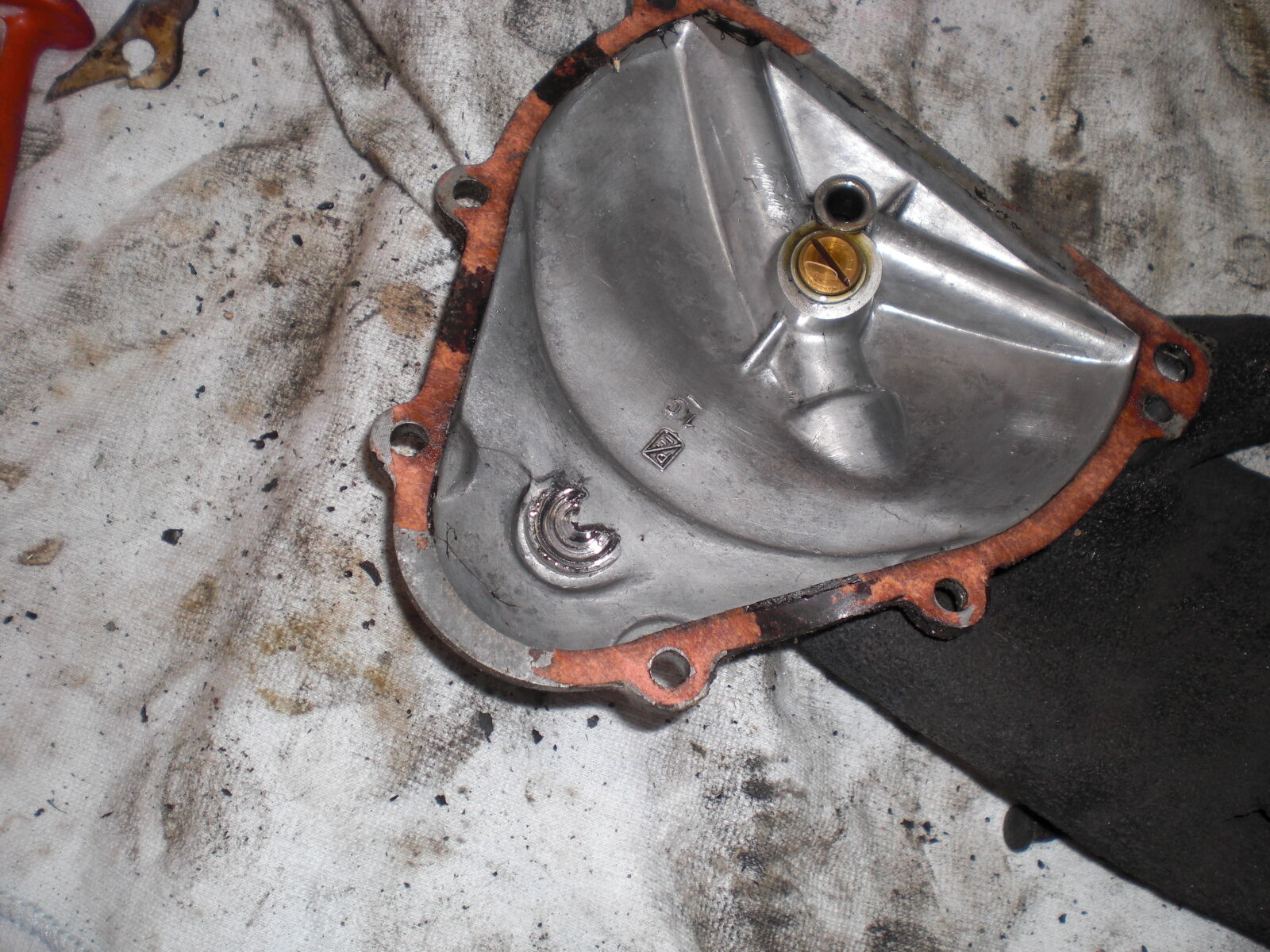

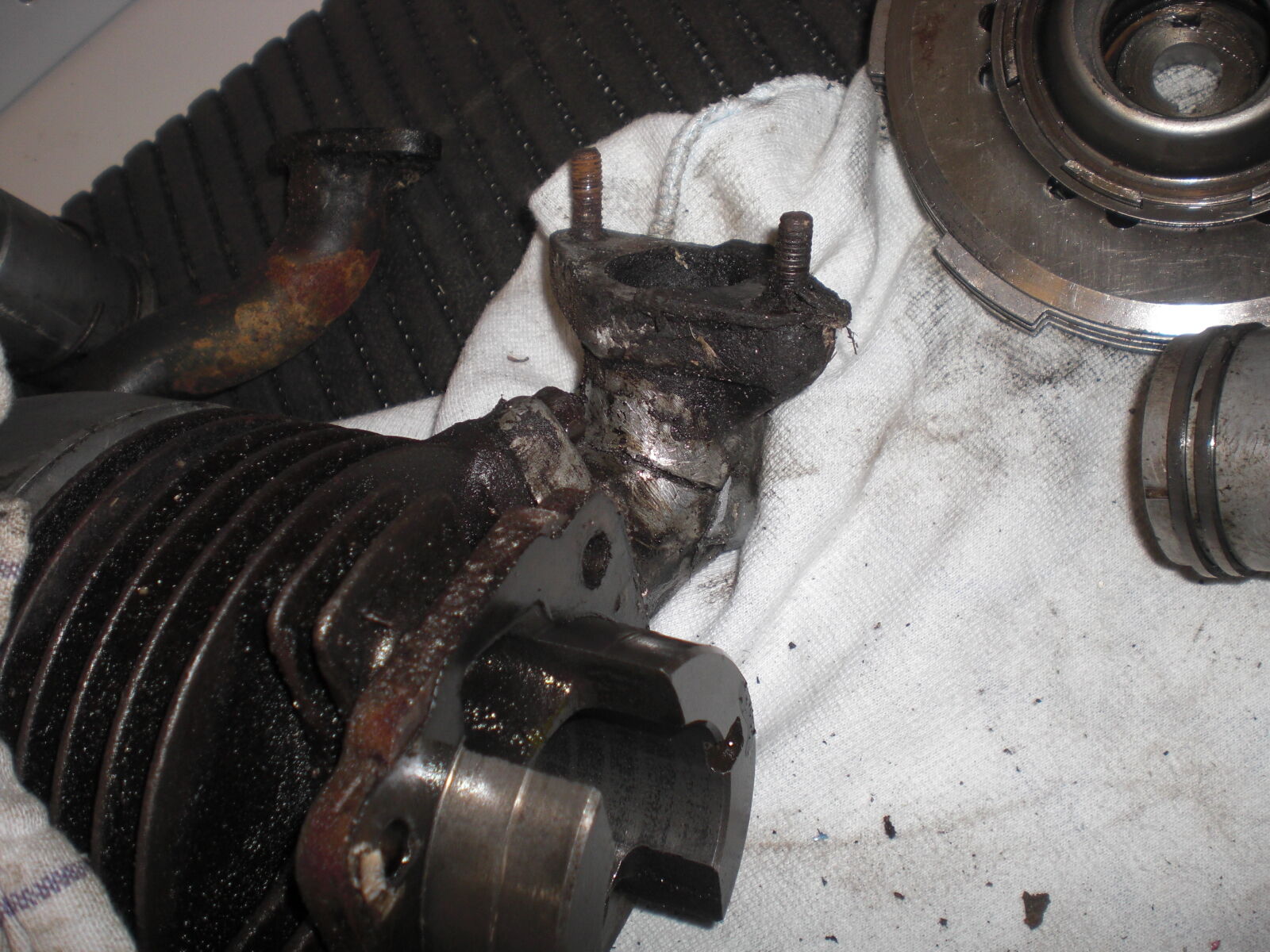

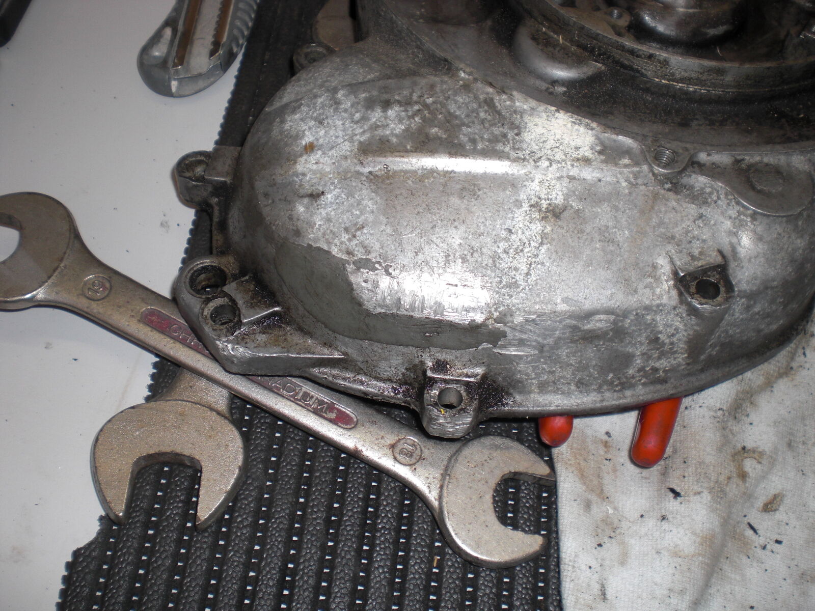

Von außen sah mann schon das der Deckel und der Auslasstutzen geflikt worden ist.
Die Kurbelwelle ist mit der Mutter verschweißt worden
Kickstarter Gummi war ein Gartenschlauch

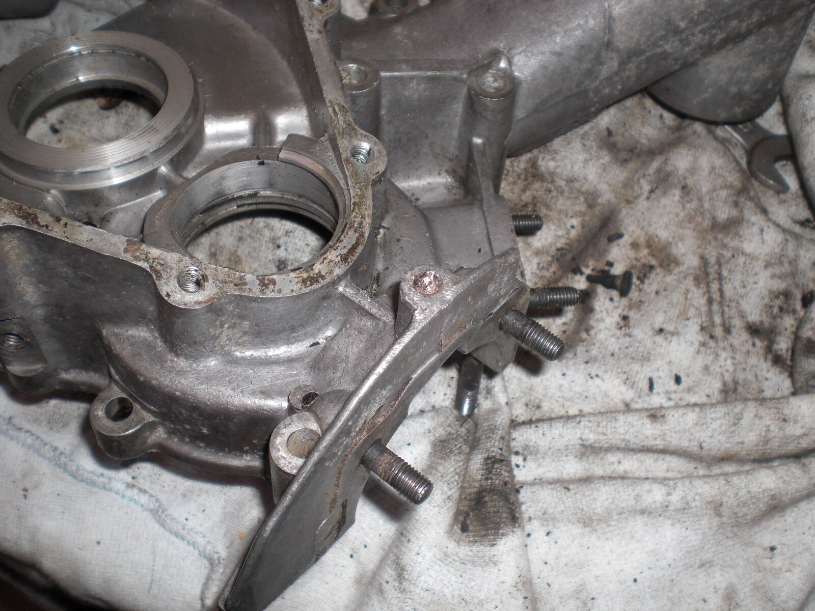

Zylinderhauben befestigung war auch kaputt
Und Motornummer ist sogar mit Sondernummer
Auf dem Wege suche ich eine neue Kurbelwelle für das Schätzchen -

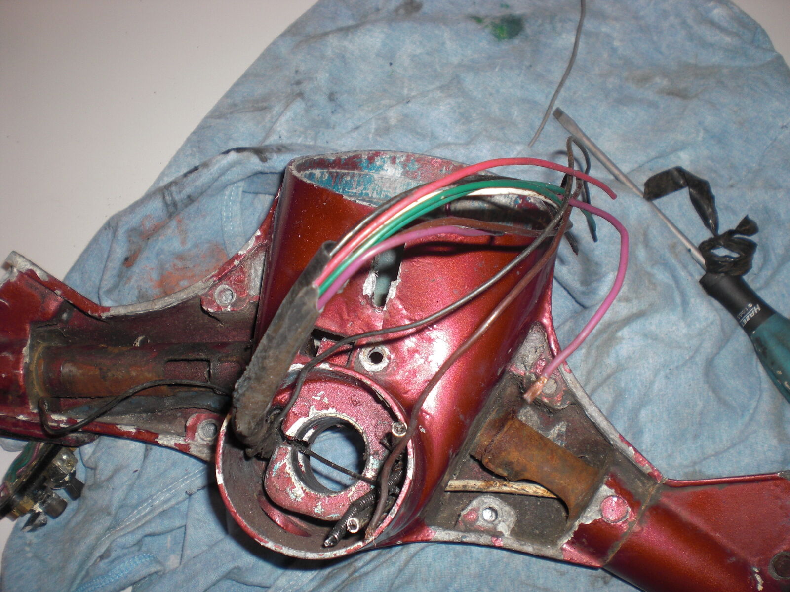

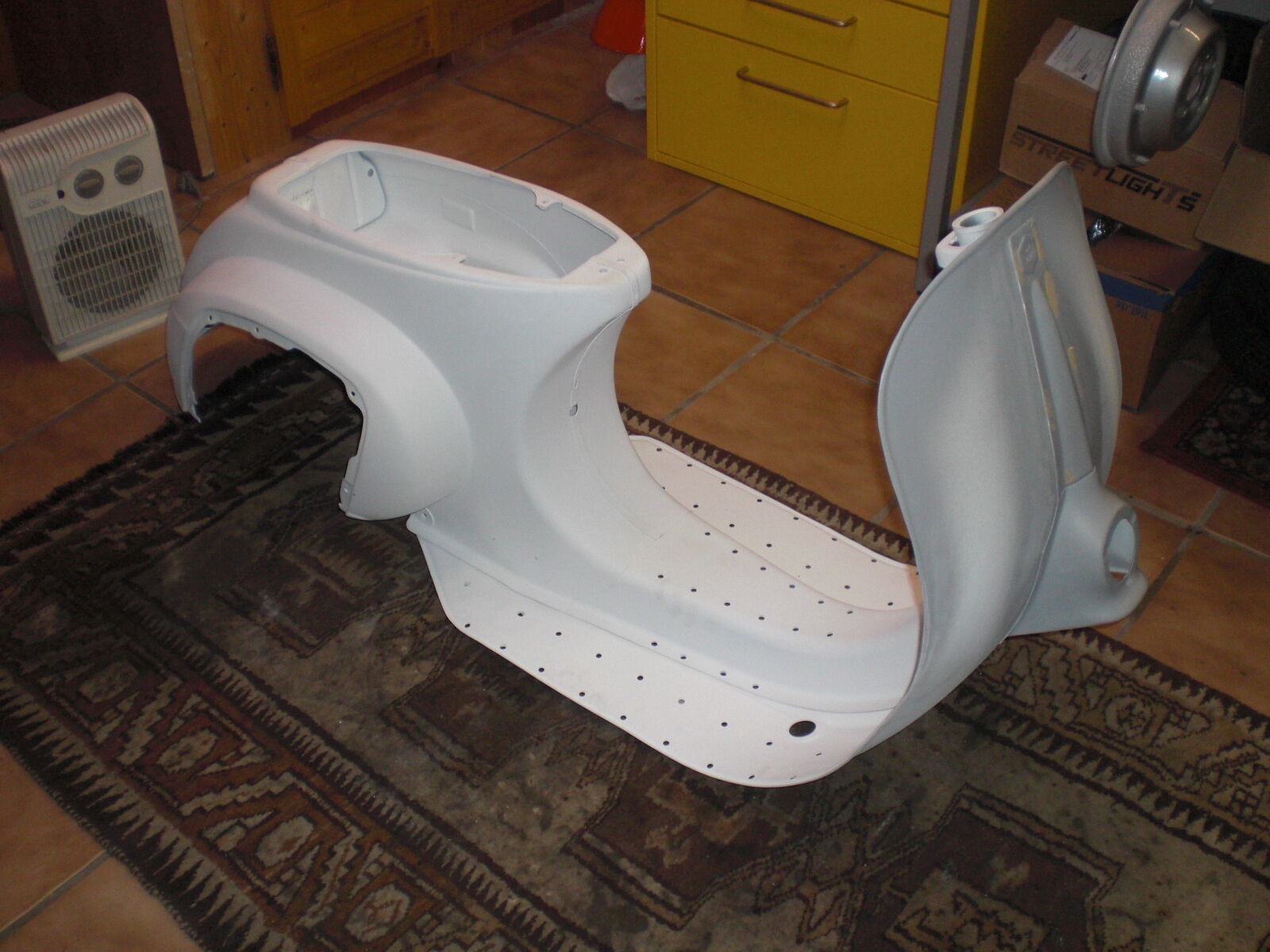

Werde die Woche den Rahmen und Kleinteile zum Strahlen bringen.
Altes Beinschild ist schon raus !
Den Kaputten Motordeckel möchte ich auch gerne Ersetzen, falls jemand noch einen hat bitte melden.
Wenn die Teile zurück sind werde ich mal das neue Beinschild einschweißen, mir grault schon vor der Kaskade

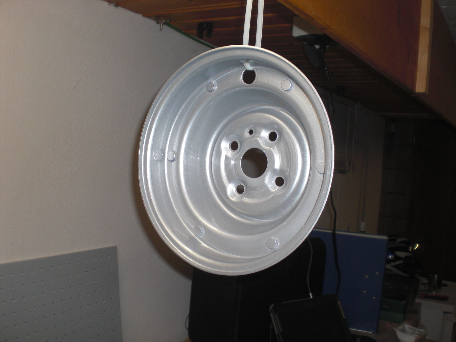

Die Vespa die ich gekauft habe V5A1T 227886 hat 9 zoll Felgen drauf, also eine Italiennische, mit 10 zoll wäre es dann eine Deutsche oder ??

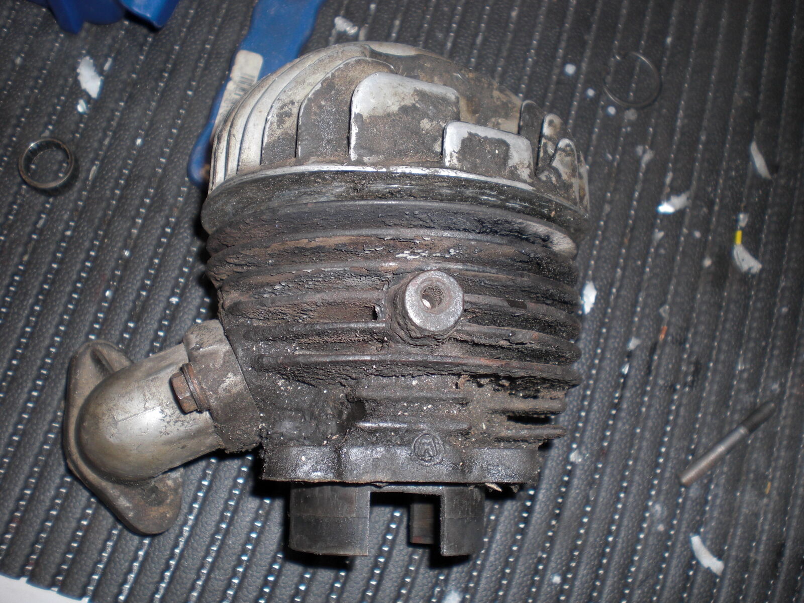

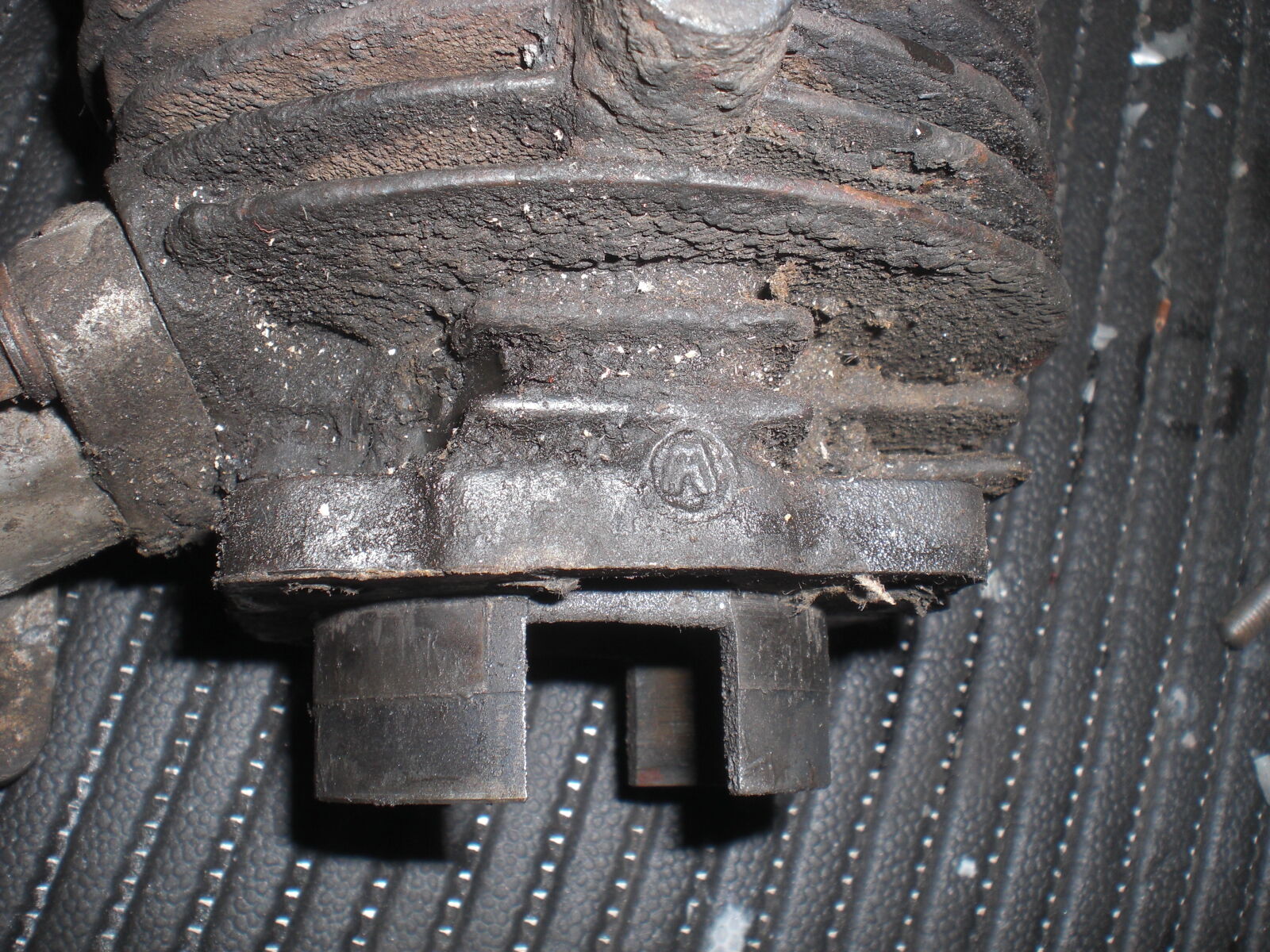

Hub der Kleinen ist ja bekannt, 43 mm, kann man auch flugs im NEt finden. Bohrung haste gemessen. Zylindervolumen berechnen wie in der Schule, πr²h, sonst "zylindervolumen berechnen" in eine Suchmaschine schmeißen. Kommen rund 71,9 cm³ raus. Vermutlich hast Du ungenau gemessen und es ist ein 75-cm³-Zylinder.
Nein das meinte ich nicht. Meinte das M auf dem Zylinder. Steht das für Morini ??
Vielleicht ist es ein Metrakit?
