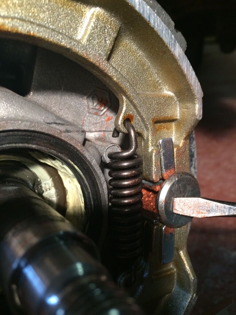

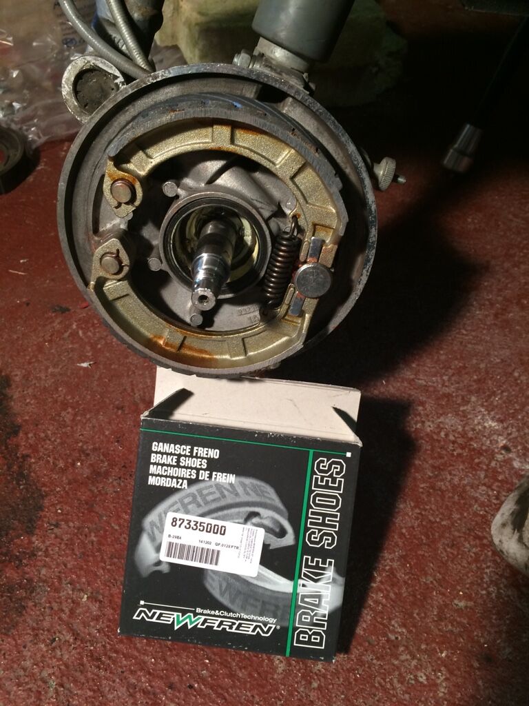

    Hi zusammen, nach Wechsel der Bremsbacken, paßt da was nicht. Die Backen spreizen sich auch nicht wie hinten auseinander, Feder und Backen sind neu, was ist hier falsch? Keine Ahnung....kennt sich jemand aus? Lieben Dank und LG Michl

    du musst den bremszug entspannen.
    so wie ich das auf den bildern erkennen kann hast du zu viel spannung auf dem seil.

    Guten Morgen zusammen☺️ das Bild ist ja mit angezogenem Bremshebel gemacht, um zu zeigen, dass die Backen aus der Führung irgendwie "rausrutschen"....

    Hättest du davon was in deinem beitrag rrwähnt und nicht geschrieben das die backen nicht spreizen... naja egal
    Wenn die Trommel drauf ist wirst du die bremse nicht so weit ziehen können wie auf dem bild gezeigt.

    @seb.de hattest Recht, Deckel drauf, probegefahren, zu leicht eingestellt aber ALLES GUT Danke nochmal LG
