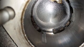

    Nachdem ich sehr sachte die ersten 70 km abgespult habe, habe ich mal kurz Gas gemacht und auf stramme 60 beschleunigt. Was dann..... Gas weg und Klemmer..... Hinterrad kurz blockiert und dann lief sie wieder. So eine Scheisse. Zündung stimmt, Lüfterrad ist io, Hutze drauf. Was ist da los??? Den Zylinderkopf hab ich abgenommen, es sind Klemmspuren zu sehen aber kaum zu Fühlen. Nun ist guter Rat teuer. Was machen???
    Weiter fahren. Aber: Kerzenbild prüfen und Ölstand (2-T Öl) prüfen. Gegebenenfalls Gaser neu einstellen. Hast Du beim Verbauen des 75er Satzes die Kanten der Kanäle gebrochen (Sandpapier)? wenn nein, wundert mich der leichte Klemmer nicht.

    Schön das du dich meldest Automatix. Ich zerbreche mir schon Tagelang den Kopf. Das komische ist, das Teil hat immernoch Leitung und geht locker echte 60.
    Ich habe gestern eine 84er und eine 86er Düse bestellt. Damit werde ich die Temperatur etwas senken. Ich bin echt so sauer auf die Diva...... Andere würden jetzt alles in die Ecke schmeissen aber jetzt erst recht. Ich hoffe das alles diese Saison läuft, ab Herbst wird sie eh nach Plan restauriert und dann ist der Motor dran. Ich werde mich um die Kühlung und die Vaio kümmern, denn der Klemmer ist ganz klar eine Folge von Überhitzung. Die Automatik ist ein echt wunderbarer Roller, ich habe den direkten Vergleich!!!!

    Klemmer

    ich würds glatt schmirgeln und nochmal fetter probieren

    Hab jetzt die 86er Düse verbaut. Läuft sehr gut, schon ca. 100km. Mal sehen wie es weitergeht.

    also ich erlebe den pinasco im gegensatz zu anderen zylindern auch als eher robust. aber wenn nicht genug schmierung da ist, dann frisst dir jeder kolben fest. wollen wir mal hoffen, das es das war.
