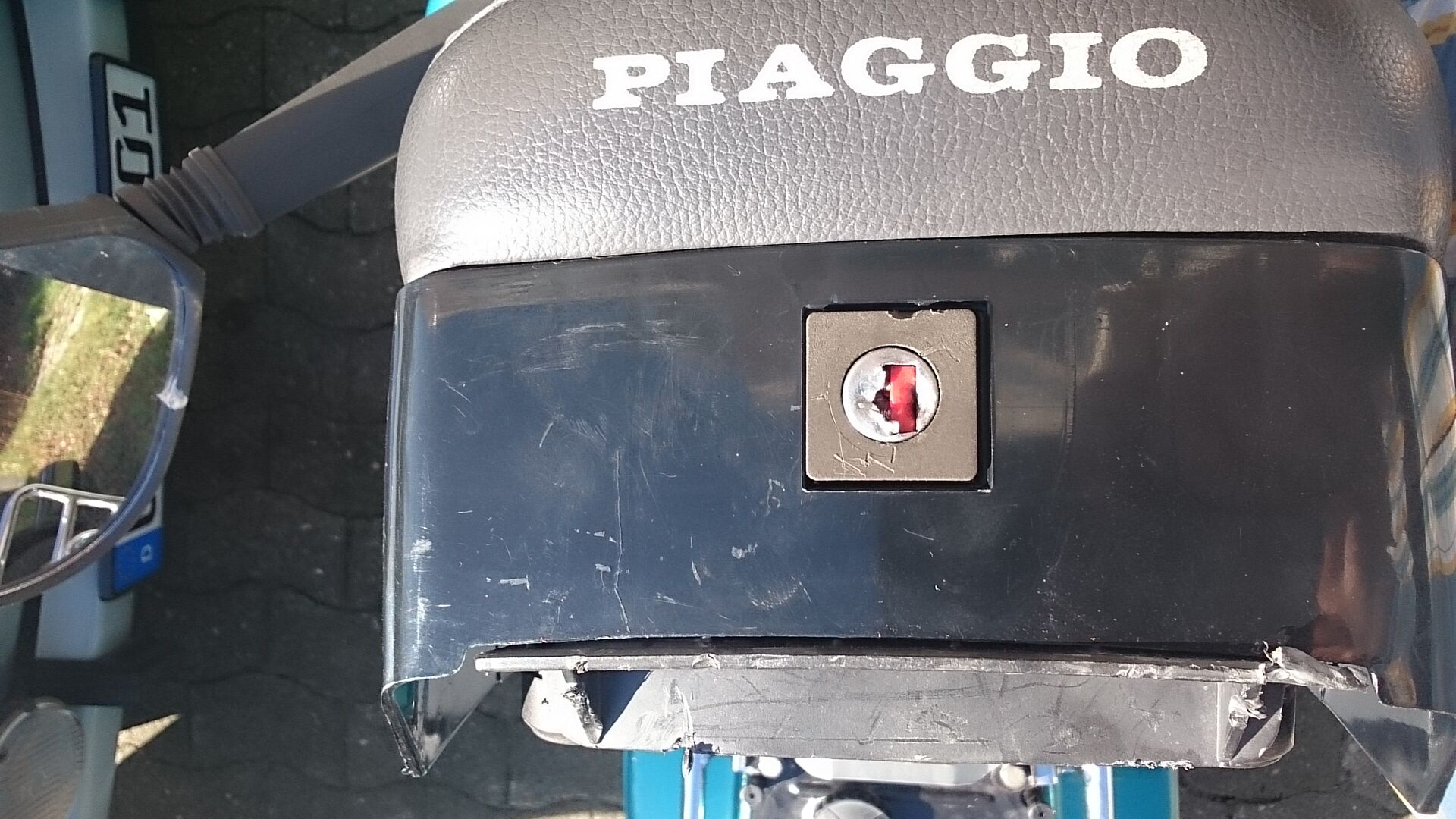

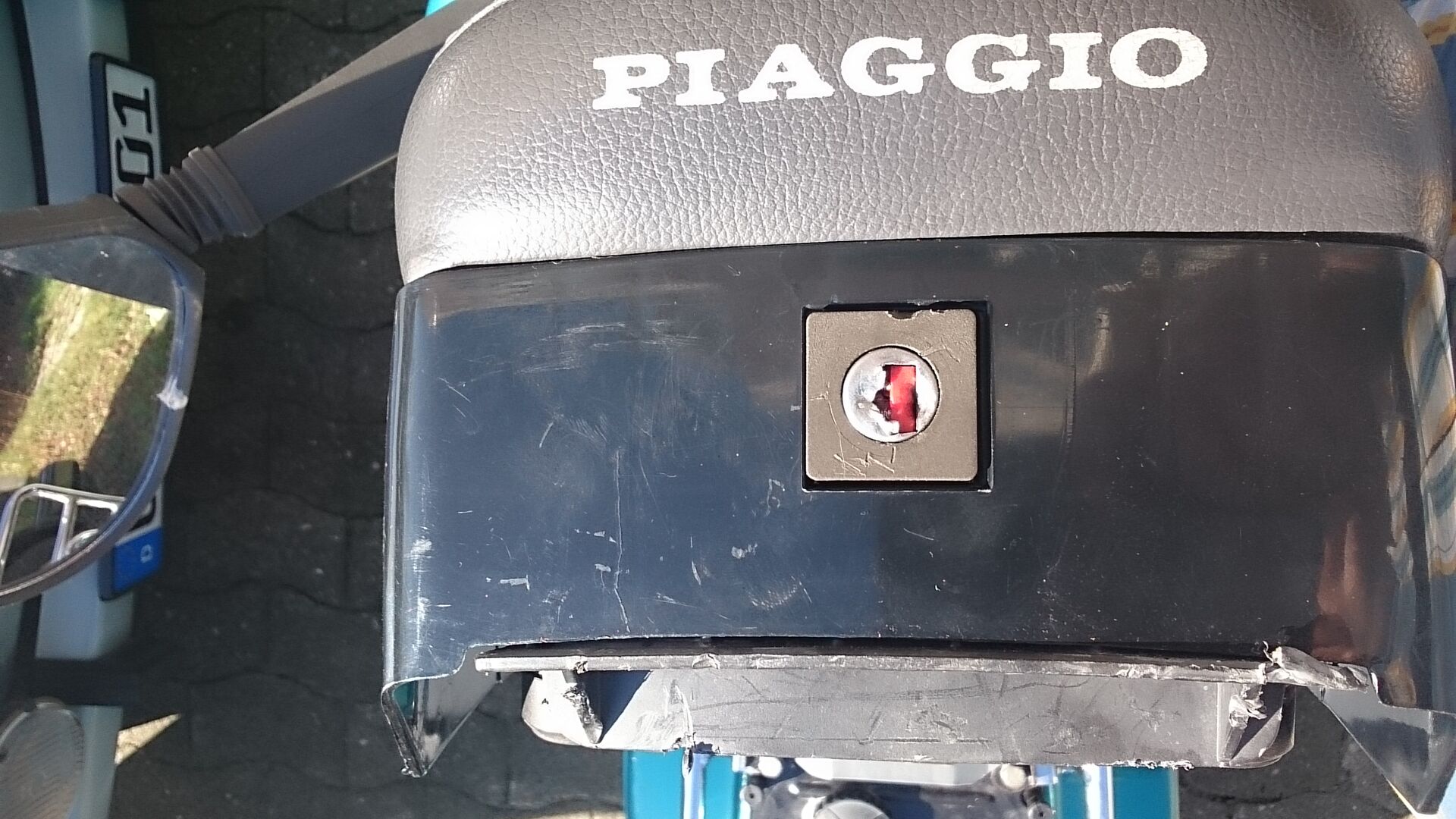

    Was mir gerade noch einfällt, bei meiner vespa ist das Gegenstück vom sitzbankschloss was auf dem Tank sitzt nicht mehr vorhanden, kann mir da jemand ein Bild zeigen was ich da genau brauche?
    Ein neues schloss brauche ich wohl auch da es ein wenig zerstört wwurde.

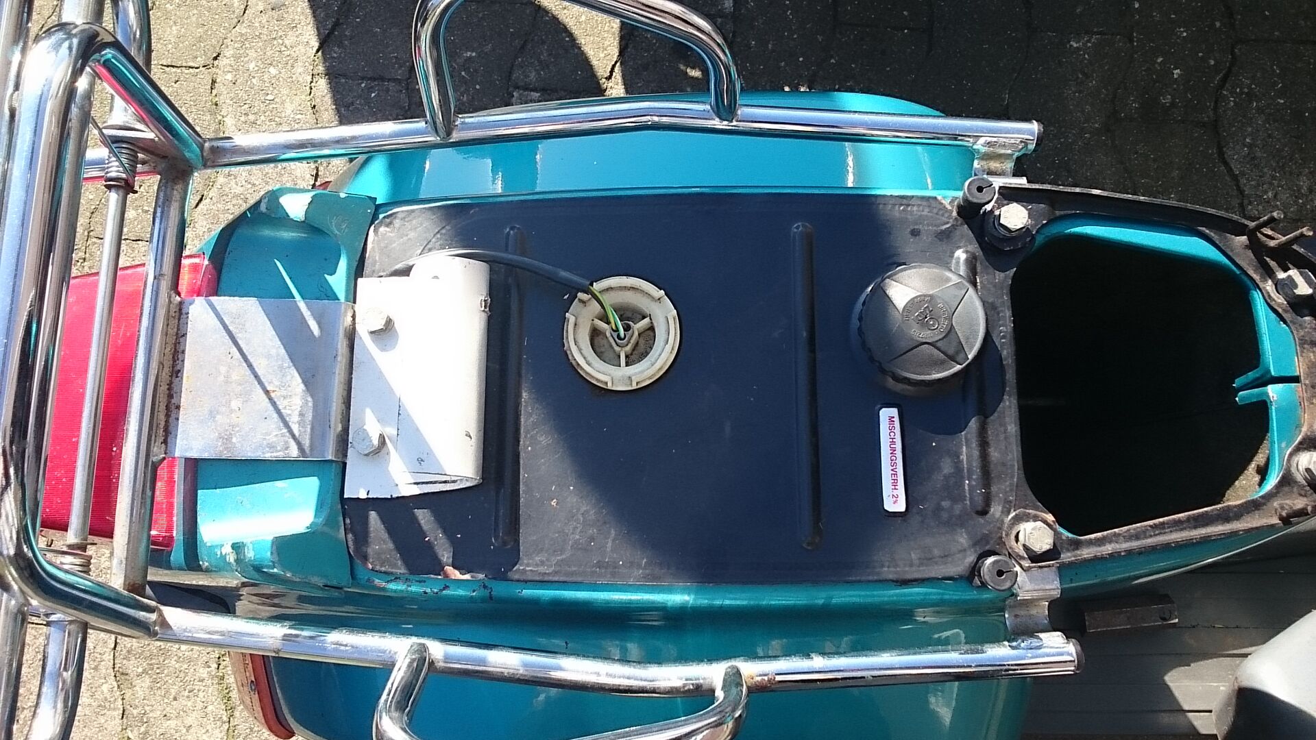

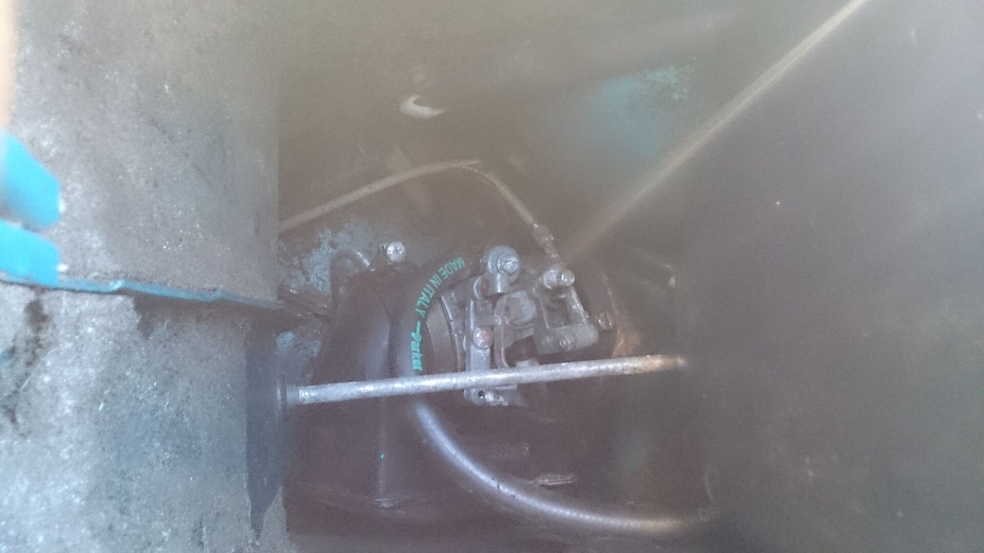

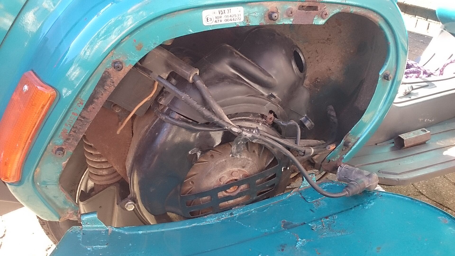

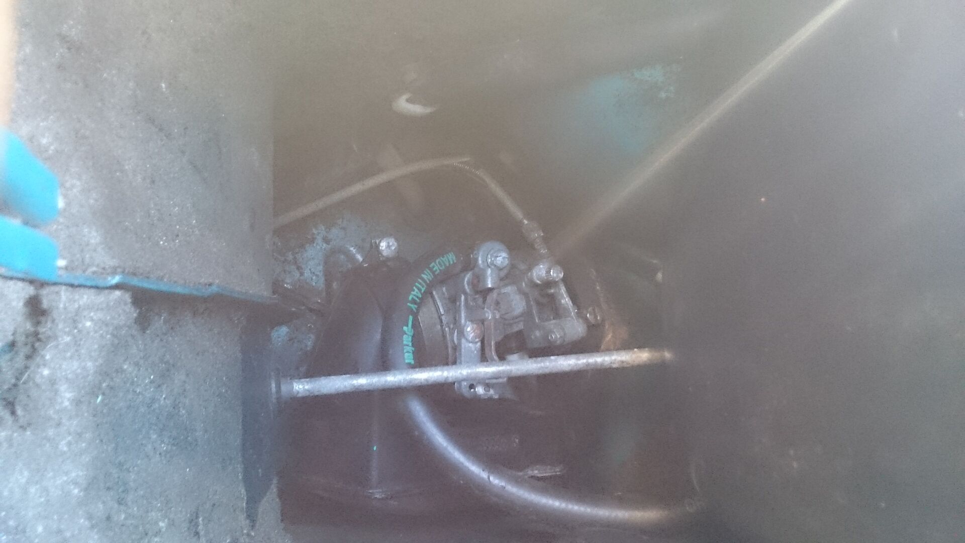

  • Habe mal Bilder gemacht
    Kann das geschulte Auge sehen ob was nicht passt oder fehlt?
    Habe übrigens ein Ngk br6hs, welche ist den gleich von Bosch?
    Was mir noch gerade einfällt, ist eine XL1 oder eine XL2?

  • Schließzylinder muss neu, Sitzbankhalter fehlt, Deckel für Tanggeber fehlt, Gaszughülle beschädigt, Zylinderhaube beschädigt.
    B6HS würde passen, eine BR6HS (Entstört) geht auch, ist aber nicht so doll für die CDI auf die Dauer. Ist eine XL2
  • Super da ich gerade an einer Bestellung sitze, sollte ich die Zylinderhaupe auch neu besorgen oder ist das noch so wie es ist ok?
    Bis auf die Zylinderhaube habe ich alles zusammen, Zündkerze werde ich auf bosch gehen und die W5AC nehmen
