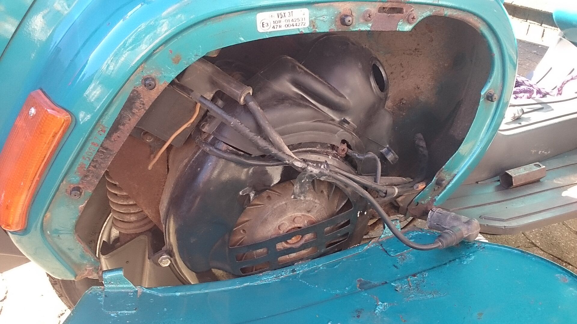

  • Habe mal Bilder gemacht
    Kann das geschulte Auge sehen ob was nicht passt oder fehlt?
    Habe übrigens ein Ngk br6hs, welche ist den gleich von Bosch?
    Was mir noch gerade einfällt, ist eine XL1 oder eine XL2?

  • Schließzylinder muss neu, Sitzbankhalter fehlt, Deckel für Tanggeber fehlt, Gaszughülle beschädigt, Zylinderhaube beschädigt.
    B6HS würde passen, eine BR6HS (Entstört) geht auch, ist aber nicht so doll für die CDI auf die Dauer. Ist eine XL2
