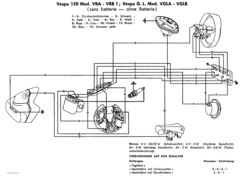

  • Hallo zusammen,
    bei meiner VBB hat die Beleuchtung bis vor kurzem funktioniert - vorne sowie hinten.
    Problem: nach Öffnung des Lampengehäuses vorne und Einzug eines neuen Bowdenzuges für die Vorderradbremse funktioniert die Rückbeleuchtung nicht mehr.
    Hat jemand einen Tip woran das liegen könnte? (verteilerdose hatte ich bereits auf, alle drähte sind angeklemmt)

    Alles erledigt!
    Vermute ich hab die 5 W mit der 10 W Birne vertauscht - glaube die 10 W ist für die Rückleuchte und die 5 W fürs Bremslicht.
    Folglich war die 5er schwarz und durch. Dann gingen hinten beide nicht mehr.

    Bei Bremslicht und Rücklicht sind aber 6V/3Watt Birnen normalerweise verbaut
    wenn es aber eine VBB2 ist, dann würde deine Watt-Anzahl schon passen (Rücklicht 6V/5W und Bremslicht 6V/10W bzw. Standlicht auch
    6V/5W)
