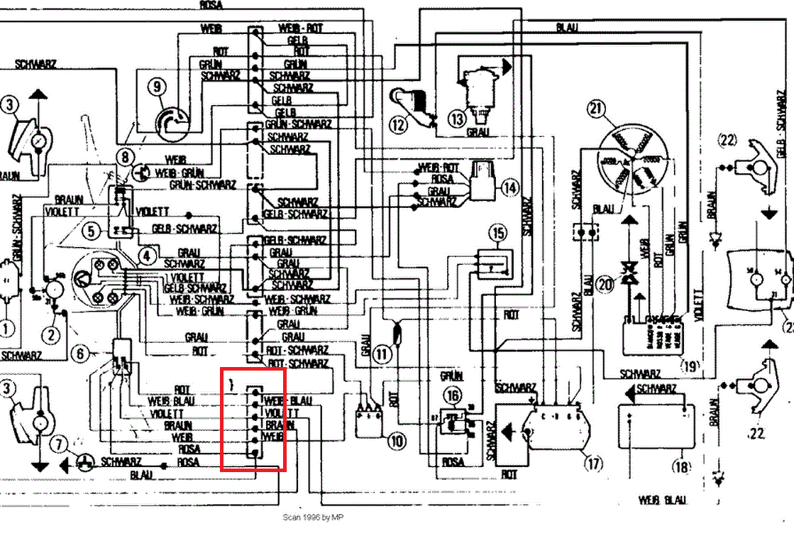

wie in der Überschrift schon steht: der Blinker hinten links geht nicht bei meiner PX 125 Lusso von 1993. Kann mir jemand die Belegung des Schalters bzw die 6 Kabel und deren unterschiedlichen Farben verraten?

Hab' mal was gefunden, wo befindet sich die im Schaltplan rot markierte Verbindungsstelle an der Vespa?
edit: gefunden!
So, Fehler gefunden. Es war der Masse Übergang Rahmen/Backe.
