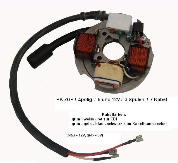

    ich habe eine Frage zu der aktuellen "elektrischen Konfiguration" meiner PK50S. Es handelt sich um ein italienisches Import-Modell und im Moment habe ich laut Kabelbaum diese ZGP verbaut:
    Da ich immer wieder Probleme mit durchbrennenden Scheinwerfer- und Rücklichtbirnen sowie Soffitten habe, wollte ich mich erkundigen, ob es für diese ZGP eine Ideal-Konfig gibt, was die Volt- und Wattzahl der Birnen angeht?
    Danke & viele Grüße
    Max

    • April 7, 2015 at 10:00
    Hast du keinen Spannungsregler?
  • sprat
    672
    122
    Pfaffenwinkel
    PK 50 S
    • April 7, 2015 at 12:01
    Nein, Spannungsregler ist bei diesem Importmodell keiner verbaut - zumindest befinden sich in den Seitenbacken lediglich Zündspule & Blinker-Relais...
