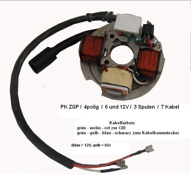

    ich habe eine Frage zu der aktuellen "elektrischen Konfiguration" meiner PK50S. Es handelt sich um ein italienisches Import-Modell und im Moment habe ich laut Kabelbaum diese ZGP verbaut:
    Da ich immer wieder Probleme mit durchbrennenden Scheinwerfer- und Rücklichtbirnen sowie Soffitten habe, wollte ich mich erkundigen, ob es für diese ZGP eine Ideal-Konfig gibt, was die Volt- und Wattzahl der Birnen angeht?
