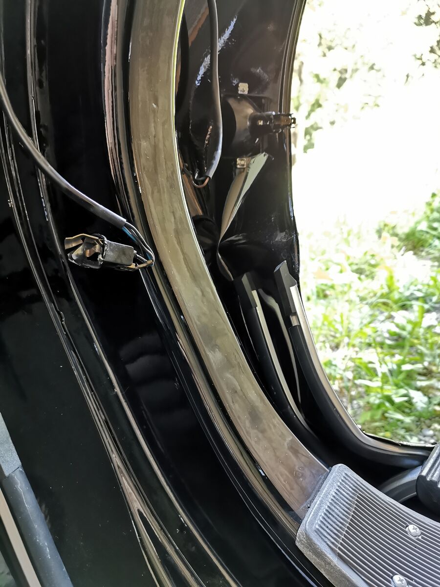

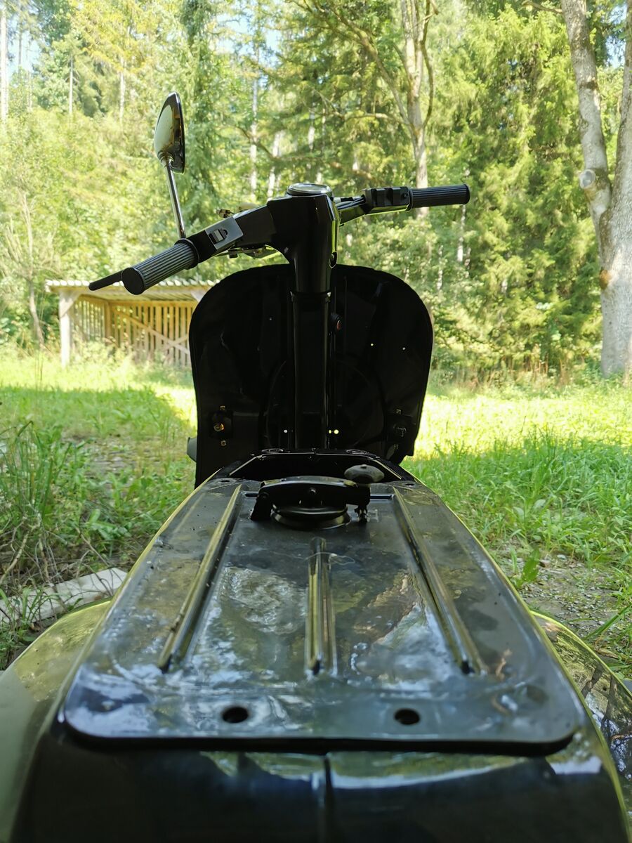

    Einen richtigen Knick kann ich zum Glück ausschließen, anbei nochmal bei besserem Licht. Fühlen kann man auch rein gar nichts.

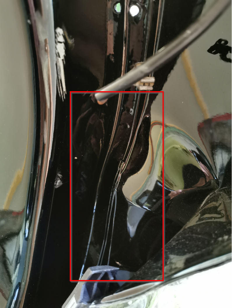

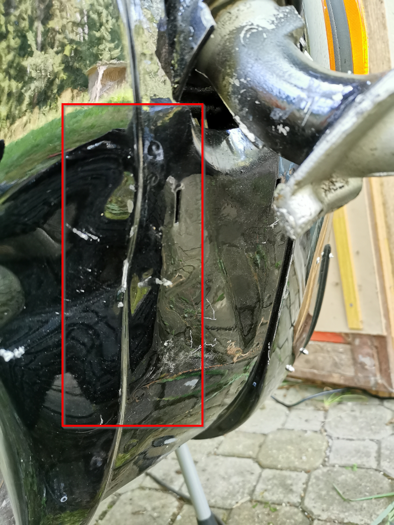

    Was ich allerdings noch am überlegen bin, ob der Tunnel ganz leicht nach links zeigt, zweites Foto. Der Einschlag kam in Fahrtrichtung von rechts. Was meint Ihr? Wie kann ich sowas sicher ausschließen bzw vermessen? Eine Wasserwaage bündig mit der "Sacknaht" des Hecks bis vor zum Rahmentunnel auflegen?
    Einen rostfreien PK50XL Rahmen hab ich mittlerweile für einen super Kurs bekommen, also Blech steht nun ausreichend zur Verfügung.
    Beste Grüße!
    Edit sagt: Der Tunnel hat nach Wegflexen des Kotflügels nun evtl. doch was abbekommen - zumindest von vorne. Kann ma da noch was machen oder weg damit?

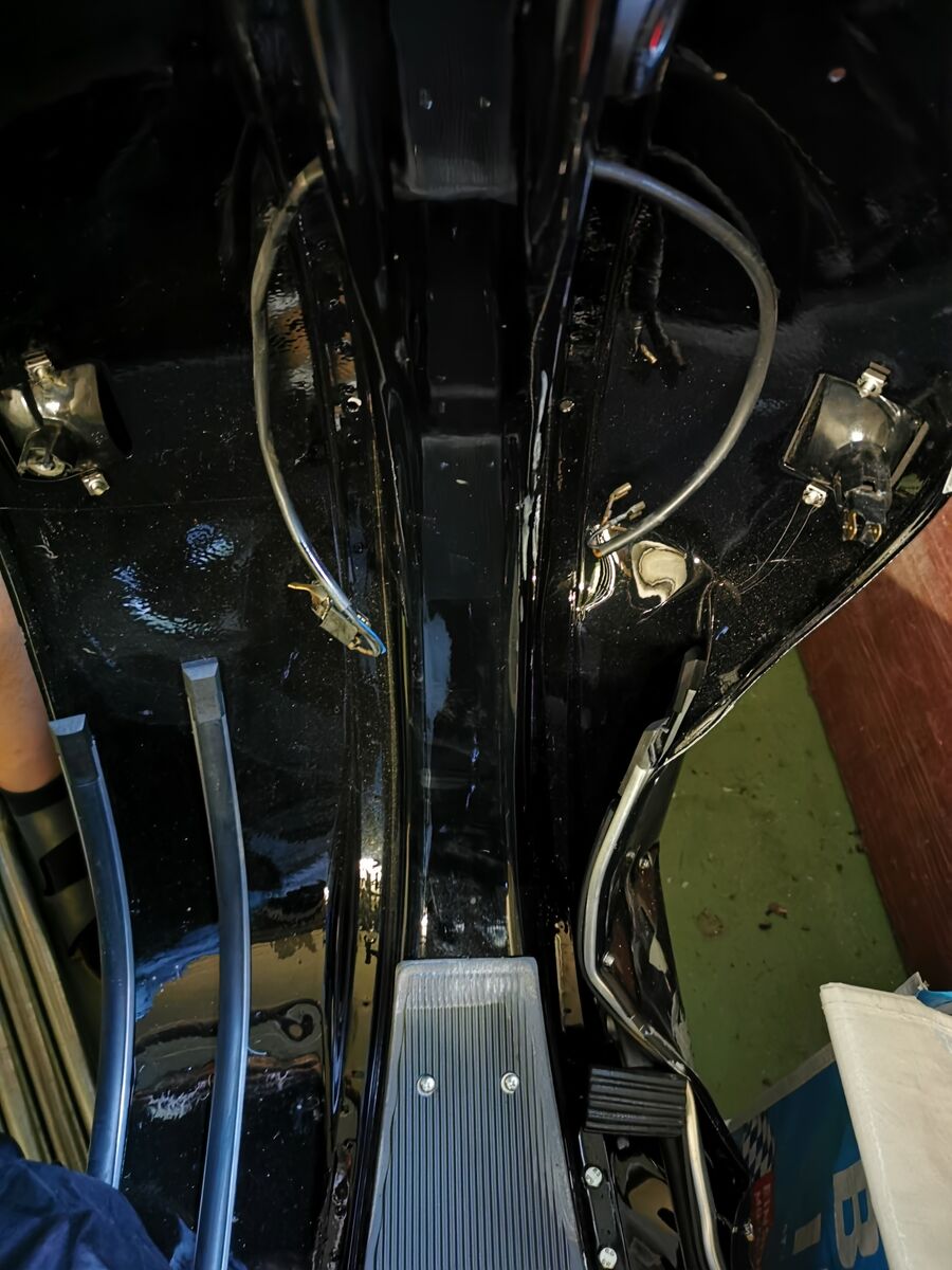

    Hauptbaustelle ist definitiv der Rahmen, augenscheinlich ist der Tunnel intakt bzw hat keinen Knick oder Deformierungen. Kann man den Tunnel zuverlässig vermessen bzw gibt es hier Möglichkeiten, das Ganze für intakt zu beurteilen? Foto anbei.
    Wenn das passen sollte, geht es primär um das Blech @ Beinschild und das Bodenblech. SIP hat das PK-Reparaturblech leider nicht mehr im Programm und Schlachtrahmen finde ich leider auch nichts brauchbares bzw bezahlbares.

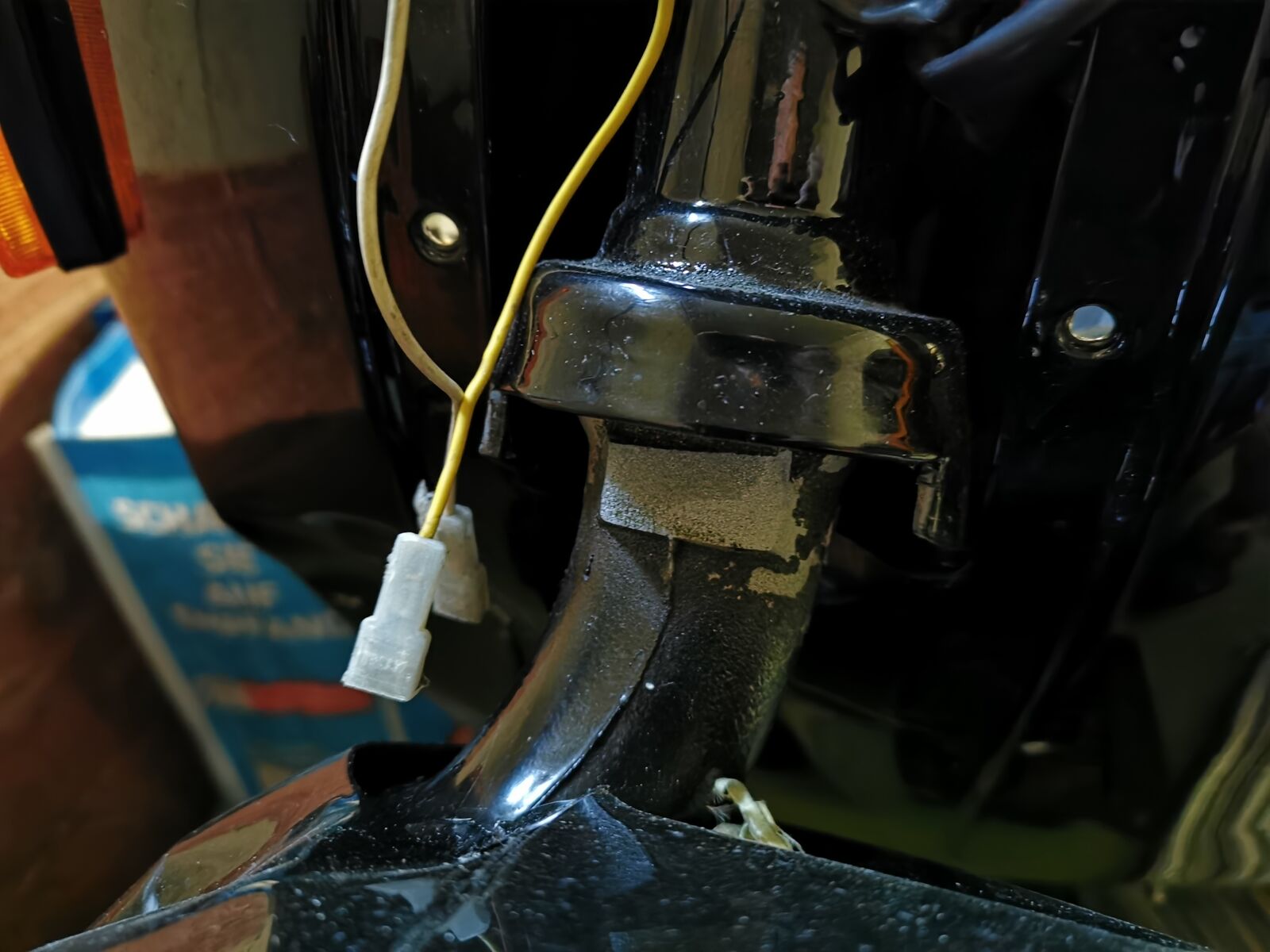

    Hat jemand Erfahrung damit, ob man ein 50 / V50 Beinschild an ne PK hinbekommt? Ich hab nen recht fähigen Spengler an der Hand, der das definitiv anpassen kann, was die Passform angeht, die Ausschnitte für den Blinker stellen auch kein Problem dar. Ich bin aber bei der Durchführung der Aufnahme vom Lenkrohr etwas skeptisch.

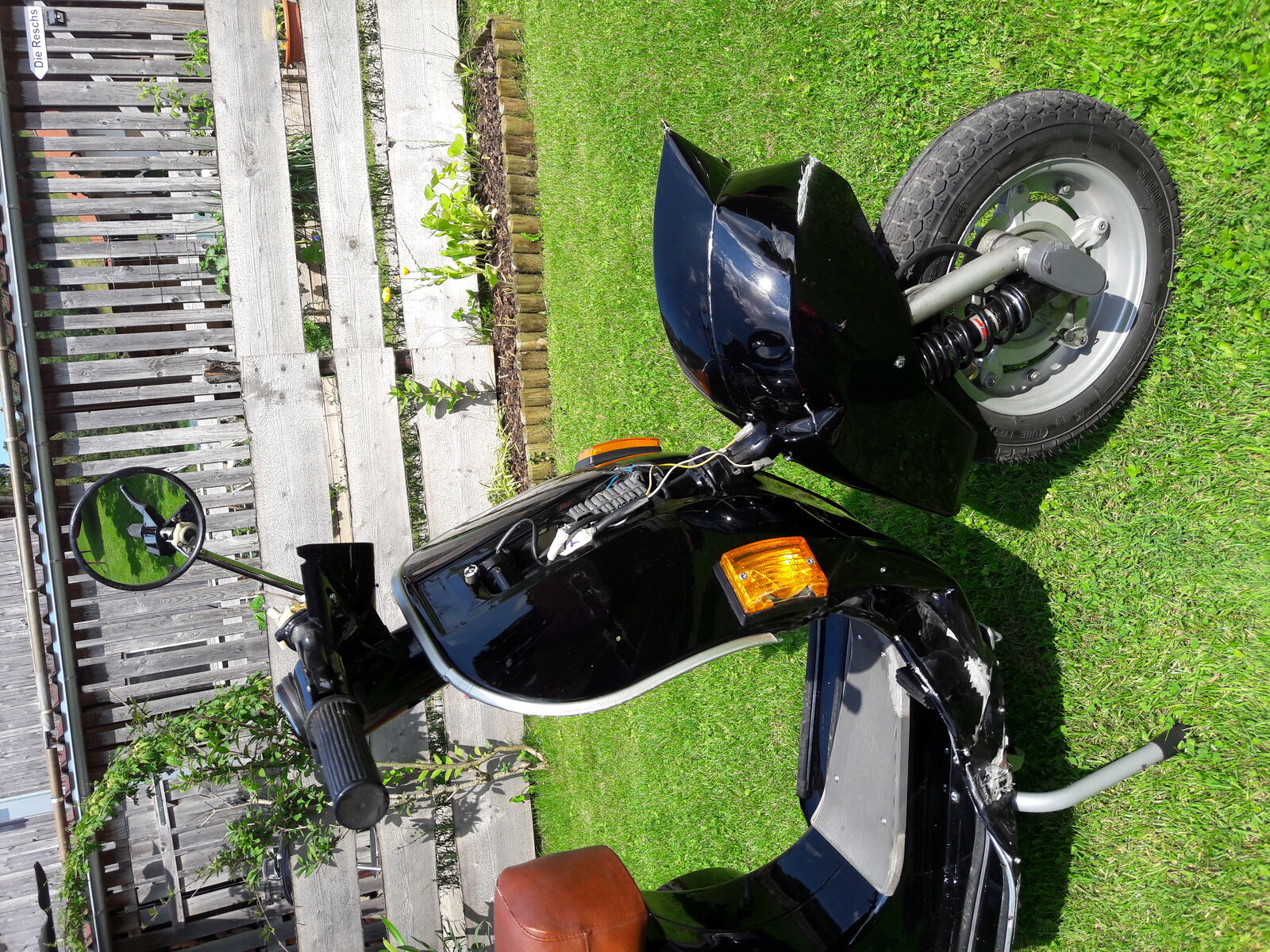

    Letzteres hat leider auch was abbekommen, hier ist der Lenkanschlag abgebrochen. Macht man hier das komplette Lenkrohr neu oder lässt sich hier ggf. was basteln? Foto ist ebenfalls anbei.
    Weitere Schäden:
    - div Blechteile verkratzt , leicht deformiert oder wie Kotflügel komplett ersetzen
    - Lenkkopfabdeckung gebrochen
    - Vordere Felge eiert minimal - Aufhängung, Bremse & Stoßdämpfer in der Funktion und sonst augenscheinlich in Ordnung, meiner Meinung ist das Eiern sogar zu verkraften. Meinungen hierzu?

    Ich bin gespannt - der Rahmentunnel hat nach ausführlicherer Begutachtung doch ne leichte Delle seitlich. Dazu folgende Schäden:
    Lenkerabdeckung
    Kaskade
    Kotflügel
    Schwinge
    Lenkrohr
    Scheinwerfer
    Bremshebel vorne
    Gasgriff
    Beinschild
    Bremspedal
    Trittleisten rechts
    Schnarre
    Mehrfachstecker Kabelbaum
    Felge vorne
    Bremstrommel vorne
    Ggf. kompletter Rahmen
    Blinker rechts & links
    Handschuhfach
    Diverse Lackkratzer am gesamten Rahmen vom Rutschen nach Frontflip
    Seitenbackendeckel rechts
    Hauptständer

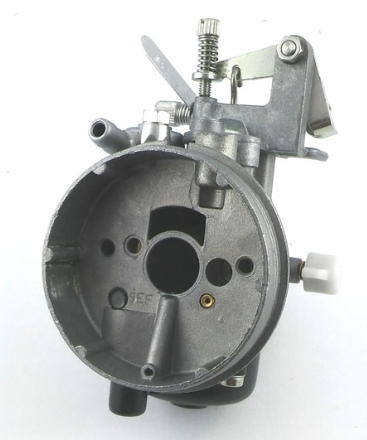

    Schau, daß Du nen passenden 16/15 (ohne F!) Vergaser bekommst, gibt es auch gebraucht für ca. 35 €.
    Und spar Dir das ganze rumgebastel mit dem nicht-passenden 16/15f-Vergaser.
    Toller Tipp! Der Vergaser ohne F macht mit dem Blechluftfilter im Rahmen der PK massive Probleme, so dass dieser bearbeitet werden muss. Grad erst bei meiner PK50S gehabt. Es gibt 16.15F Vergaser ohne Wippe (hab hier zufällig einen neben mir liegen), die da rein gehören - sonst nichts!
