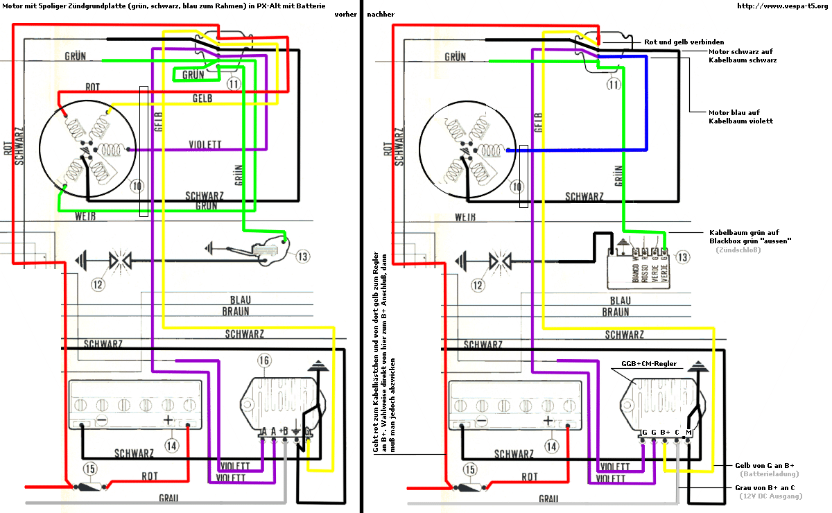

    Ich habe diese Sache mit dem nicht Laden der Batterie auch immer mal wieder gehabt.
    Deshalb habe ich jetzt drei Regler.
    Eines Tages entdeckte ich dann, dass die zwei roten Pl us Leitungen, welche von der Lichtmaschine zur Batterie gehen einen Wackelkontakt hatten. Somit kam kein Strom in der Batterie an, sondern nur raus.Also lag es an Kabelbaum. Auf die zwei Drähte habe ich eine neue Adernhülse gepresst und seit dem keine Probleme mehr. Also vorher schauen ob der weg von der Lichtmaschine zur Batterie auch guten Kontakt hat, sonst kannst noch 10 Regler kaufen.

    Es war genau die Stelle links von der Sicherung Nummer 15
