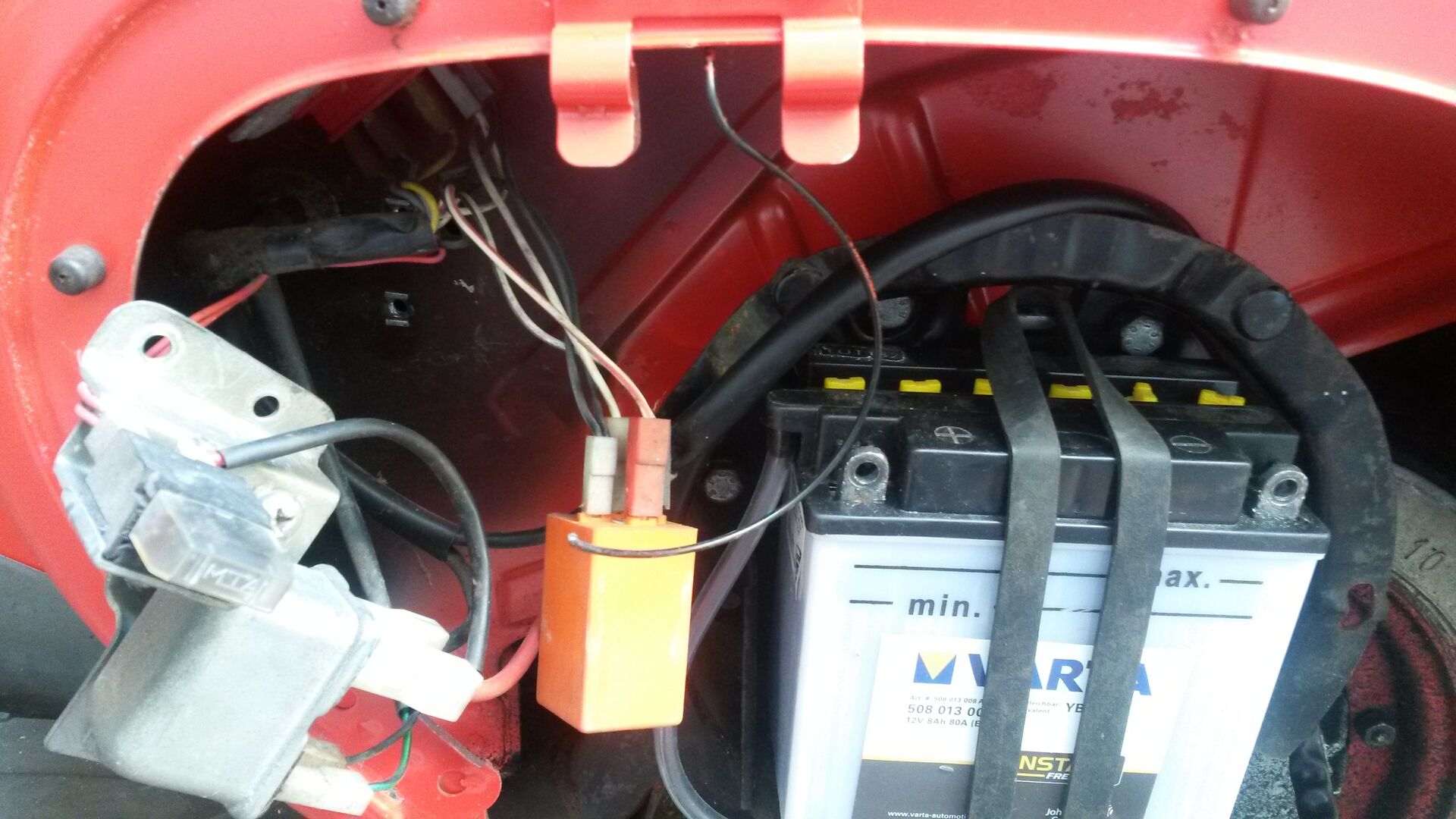

    Im Anhang ein Foto. Ihr seht das dünne schwarze Kabel, dass von oben von der Karosserie kommt. Hab keine Ahnung wo das hingehört...Könnte es sein, dass das eine zusätzliche Masse ist und noch zusätzlich an den Minuspol gehängt werden muss? Das eigentlich schwarze, dicke Minuskabel geht mit dem roten Pluskabel von der batterie zusammen in den Motorraum.

    • May 23, 2015 at 22:42
    Das schwarze "Kabel" ist das SeitebdeckelhalteBand. Es sorgt dafür das dir der Deckel beim Öffnen nicht auf den Boden fällt. Diese reissen aber oft.
    Kann man tauschen, indem man die Schrauben der Verriegelung 2 Umdrehungen löst, das Alte Band rauszieht und das neue reinsteckt.
