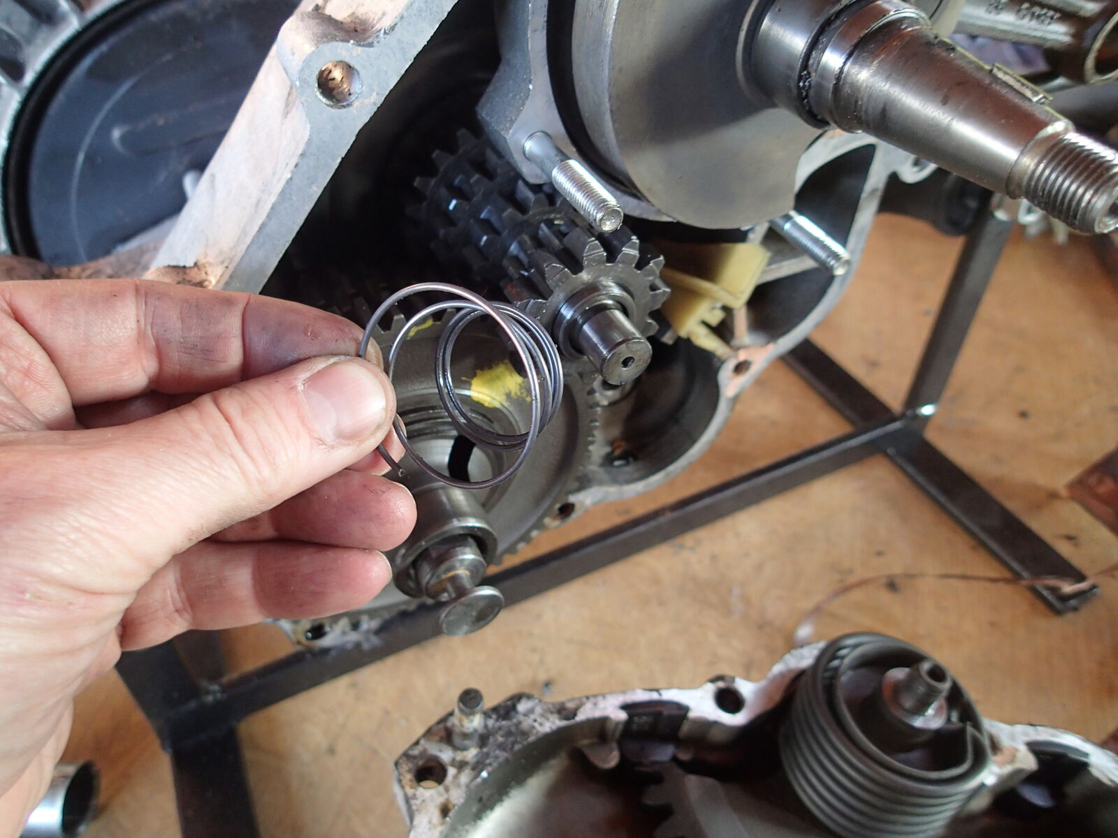

  • Hallo Zusammen,
    beim Zerlegen des Motorblocks ist mir eine Feder entgegen gekommen, deren ursprünglichen Sitz ich nicht gesehen habe. Auf den mir zur Verfügung stehenden Explosions-Zeichnungen und Reparatur-Anleitungen finde ich das Teil auch nicht. Kann mir jemand einen Tip geben, wo das Teil hin gehört ...
    Stefan
  • Die gehört mit der schmalen Seite auf das Kickstarterritzel (das bei Dir gerade noch auf dem Tannenbaum= Nebenwelle steckt), mit der anderen (dickeren Seite in die andere Gehäusehälfte. Bei der Montage am besten mit Fett in die Nut auf der anderen Gehäusehälfte "kleben"...
    Pos. 07 in dieser Zeichnung, leider aber zum falschen Produkt verlinkt...
    Einmal editiert, zuletzt von Likedeeler (May 27, 2015 at 21:34)
  • Danke für die Info. Auf meinem Foto halte ich es ja nach Deiner Beschreibung schon richtig herum. Auf der "Explosionszeichnung Vorgelege" sieht es aber genau anders herum aus. Dicke Seite ( größerer Durchmesser ) zum Kickstarter-Ritzel und dünne Seite ( kleinerer Durchmesser ) zum Gehäusedeckel.
  • Die Zeichnung ist falsch. Wenn Du Dir die Nut im Gehäuse anguckst passt die dicke Seite der Feder da "schmatzend" rein.
