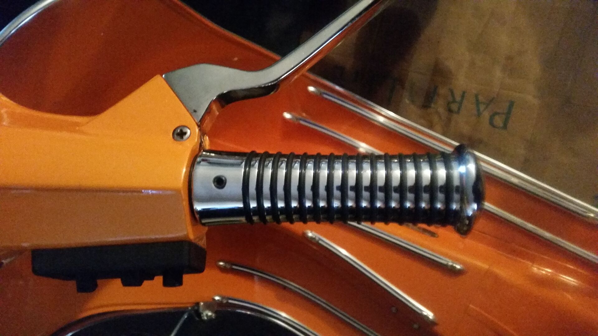

    Ich hab an meiner 50 Special Chrom griffe mit Prinzen (siehe bild) Nun würde ich diese gerne Orange verchromen lassen. Meine Frage jetzt: Ist dies bei bereits schon mal verchromten Teilen möglich und wenn ja kann mir jemand jemanden empfehlen der das macht!?

    Orange verchromen gibt es meines Wissens nicht. Du könntest die vorhandenen Chromgriffe aber in lasierendem orange pulverbeschichten lassen.
    Sähe dann in etwa so aus:

    Oder eloxieren lassen ... Sieht dann Kupfer farbig aus
