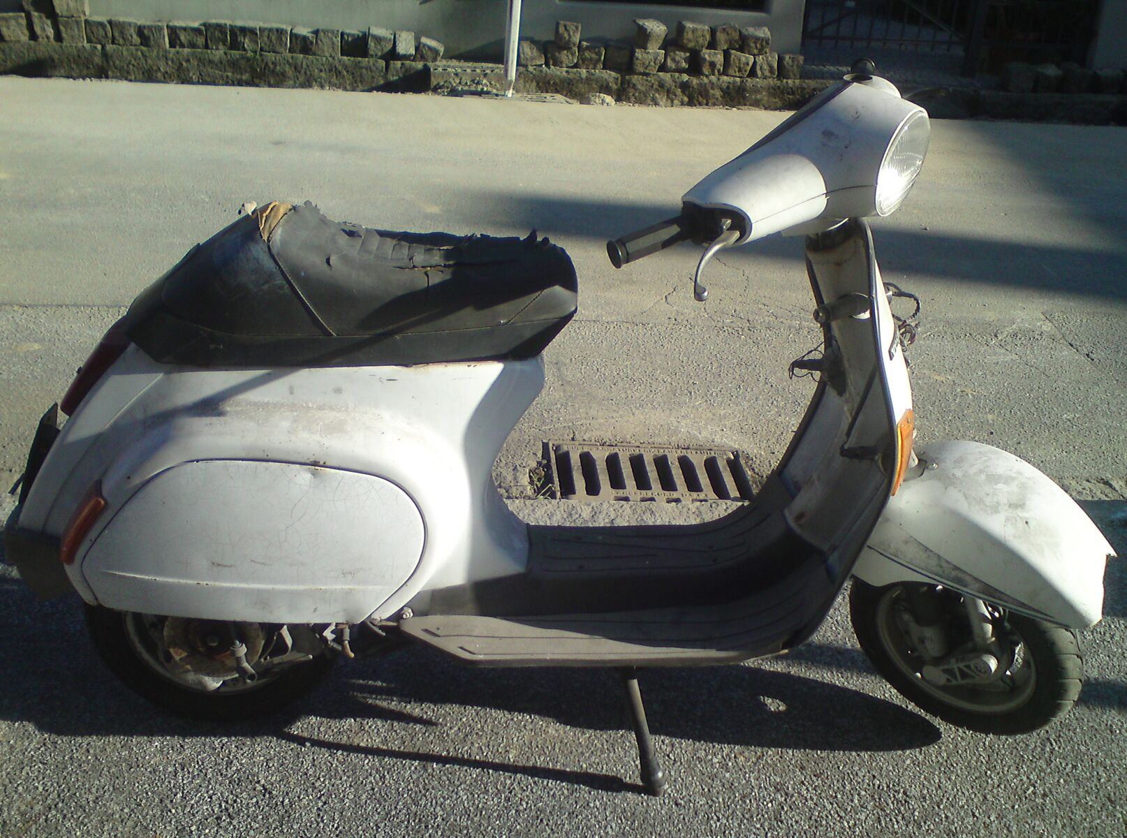

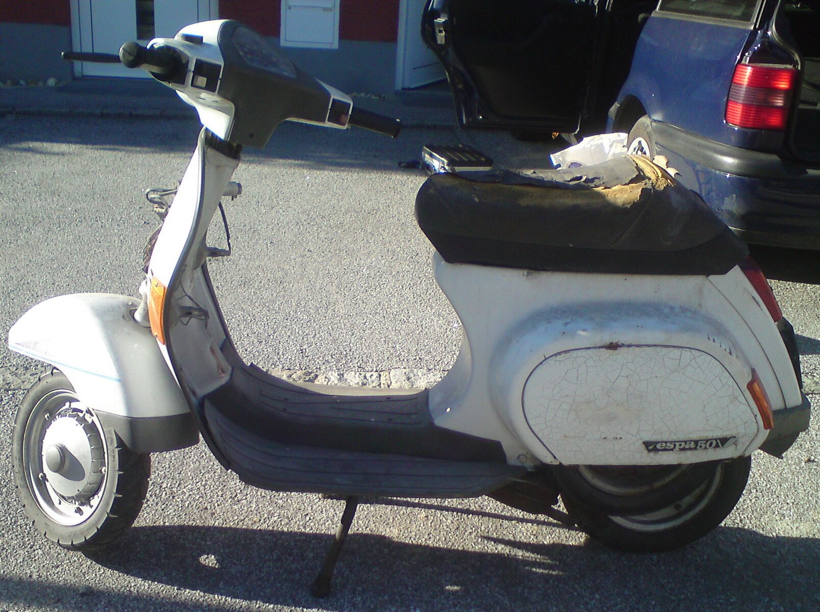

    Servus Leute,
    bin ein Neuling hier und hab mir einen Scheunenfund ohne Papiere zugelegt, soll für meine Freundin ein geschenk werden.
    Leider ohne Typenschild am Schacht.
    Bezüglich Tüv-Abnahme etc, hab ich mich hier im Forum schon umgehend eingelesen, nur bin ich erstmal auf der Suche nach der genauen Typenbezeichnung
    Ich vermute es ist eine Pk 50 XL 2 Automatica, aber ganz sicher bin ich mir nicht.
    Motornumer ist die V5P2M
    und im rechten Seitenteil steht drin:
    V5P2T (Vespa 50 Automatica) DGM 52878 V-OM
    könnt ihr mir weiterhelfen?
    Vielen Dank schonmal

    Ist eine XL2 Automatik, würde da allerdings kein Geld für ausgeben.
    Einige Fehlteile sind schwieriger zu finden.

    ist aber komplett, einfach mal zum laufen bringen, vergaser putzen, ölwechseln, seilzüge etc. und dann mal weitersehen
    noch das gute alte Zündkerzenthema?!
    NGK B8ES ?
    gruß

    Für mich fehlt da schonmal Kaskade, Handschuhfach und Riemenscheibenabdeckung.
    Würde mir persönlich keine Bastelbude mehr anschaffen (Insbesondere keine Automatik)
    Wenn man überlegt wie viel Zeit und Geld man darin versenkt, ist man mit einer Kompletten besser bedient.
    Kerze gehört eine Langgewindekerze rein, beispielsweise eine W4CC

    ist noch alles dabei, nur nicht am foto :)
    mal abwiegen, was mich am wochenende alles erwartet, dankeschön
