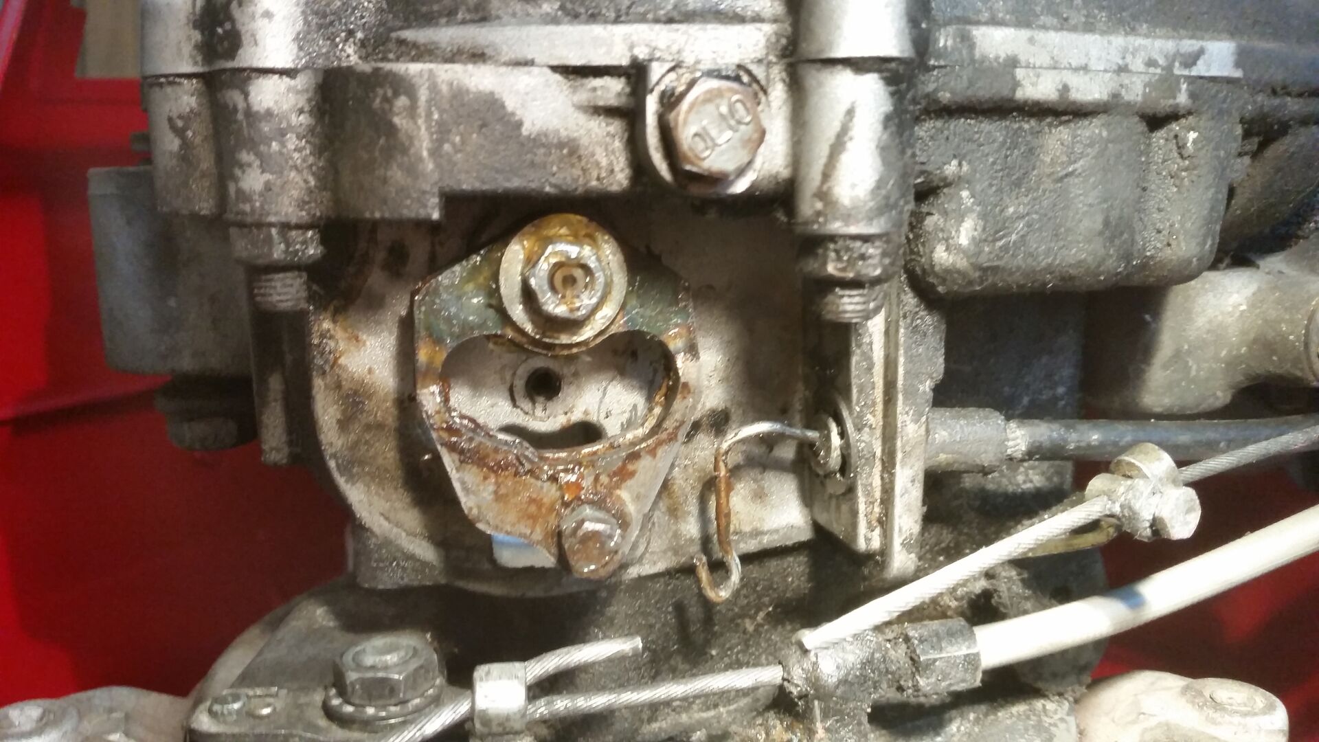

    Ich habe da mal eine frage
    Ich wollte meine pk50xl2 wieder zusammen schrauben und habe beim schaltdraht entdeckt das dieser so eigenartig verbogen ist...
    Wobei die Biegung definiert aussieht, oder doch nicht? Auf jeden Fall weiß ich jetzt nicht genau wie ich es anschließen soll...
    Habe etwas im Forum gestöbert aber da scheint es so als wäre der Draht an dem ende einfach grade in den schraubnippel eingefädelt
    Ich weiß es war schon so verbogen als ich es vor 2 Monaten demontiert habe und die Schaltung hat auch definitiv funktioniert... daher bin ich jetzt etwas verunsichert :p

    Ich schließe daraus es sollte grade sein?
    3,158
    31,741
    5,696
    • June 29, 2015 at 19:28
    Genau, der Draht sollte gerade sein. Dann wird er in die auf dem Bild unten liegende Verschraubung gesteckt, eingestellt und
    fest verschraubt.
