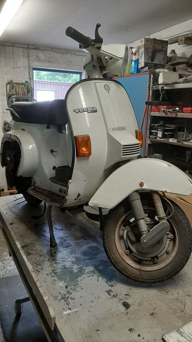

    Seit einigen Jahren schraube ich nun schon an Vespa verschiedener Modelle herum.
    Das blieb meiner Frau natürlich nicht ganz verborgen.
    Sie wollte nun endlich auch mal eine Vespa für sich allein haben.

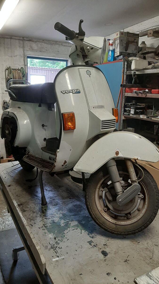

    So eine PK würde ihr ganz gut gefallen, sagte sie... ( von Automatik hatte sie aber nichts gesagt ).
    Nagut, Ausschau gehalten, vor allem hier im Forum und: fündig geworden !
    Eine soweit originale und fast komplette PK 50 Automatik aus Bereich des mittleren Westens von Deutschland fand ihren Weg zu uns nach Hause.
    Dafür sei schon mal ein ganz großer Dank an Menzinger ausgesprochen, der sich nicht zu schade war, meine Neuerwerbung einen Großteil
    der Wegstrecke zu mir in den Norden in seinem Fahrzeug zu transportieren.

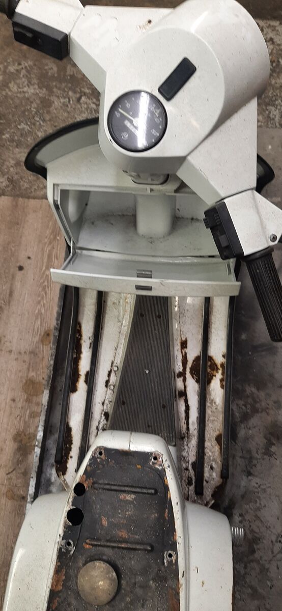

    Zu Hause angekommen habe ich den Blindkauf grob unter die Lupe genommen und dabei festgestellt, dass schon mal der obligatorische Pinsaco-Zylinder eingebaut wurde. Eine grobe Reinigung des Vergasers und eine neue Zündkerze mussten reichen, um zumindest den Motor zum Laufen zu bringen und eine kurze Probefahrt zu machen.
    Das klappte auch !
    Danach war aber auch erstmal Ruhe im Automatik-Haus, andere Arbeiten mussten vorher erledigt werden.
    Nun ist ja " Winterzeit " und ich habe mir die PK als Winterprojekt vorgenommen.
    Manche werden sich nun fragen, warum ich gerade eine Automatik wieder aufbauen will, bei der die Ersatz- und Reparaturteillage mehr als angespannt ist ? Naja, weil ich Bock drauf habe !
    Dass es da noch einige Probleme geben wird, ist klar ! Aber die sind einzig und allein zum Lösen da !
    Vorgestellt habe ich mir für meine Frau eine technisch und optisch 1a dastehende Vespa PK Automatik.
    Das erste Problem lies nicht lange auf sich warten: welche Farbe möchte meine Frau auf ihrer Vespa haben ?
    ... bis heute nicht gelöst ! Bleibt ja aber auch noch etwas Zeit.
    2 Mal editiert, zuletzt von Volker PKXL2 (December 17, 2020 at 12:25)

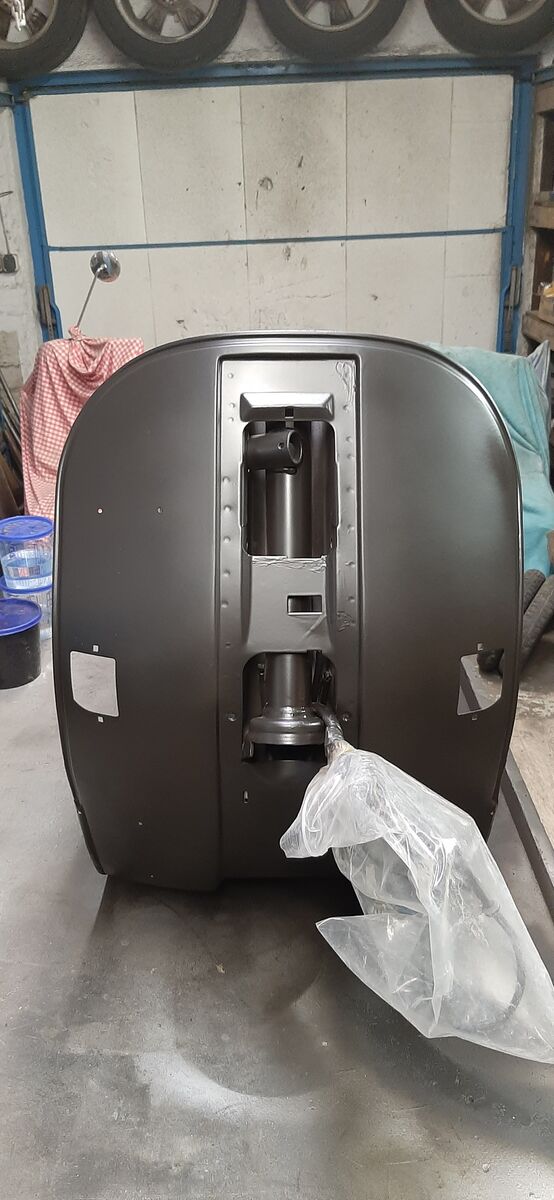

    • January 15, 2021 at 00:54

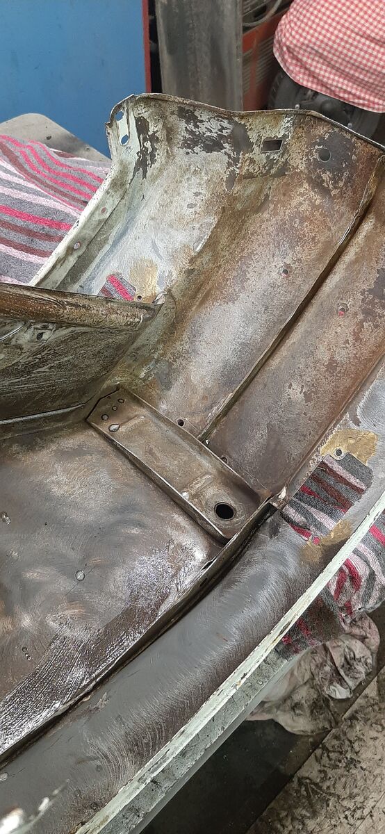

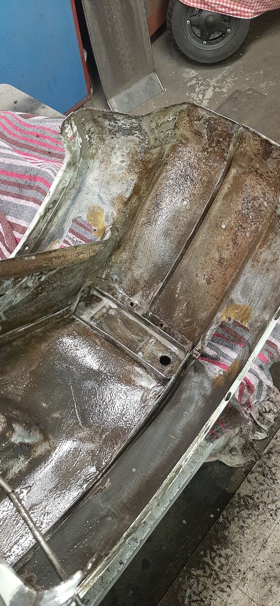

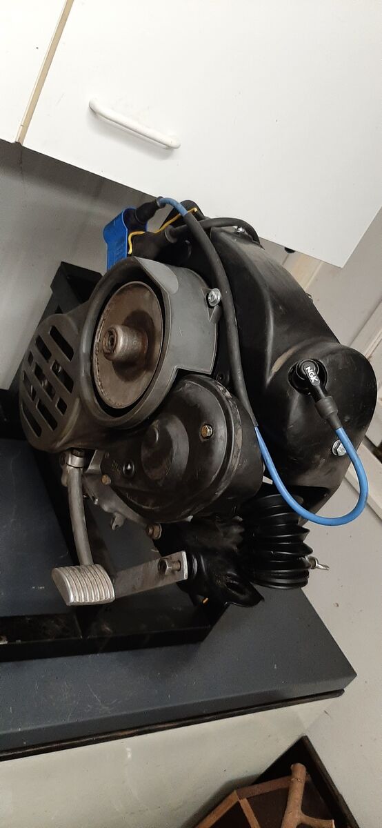

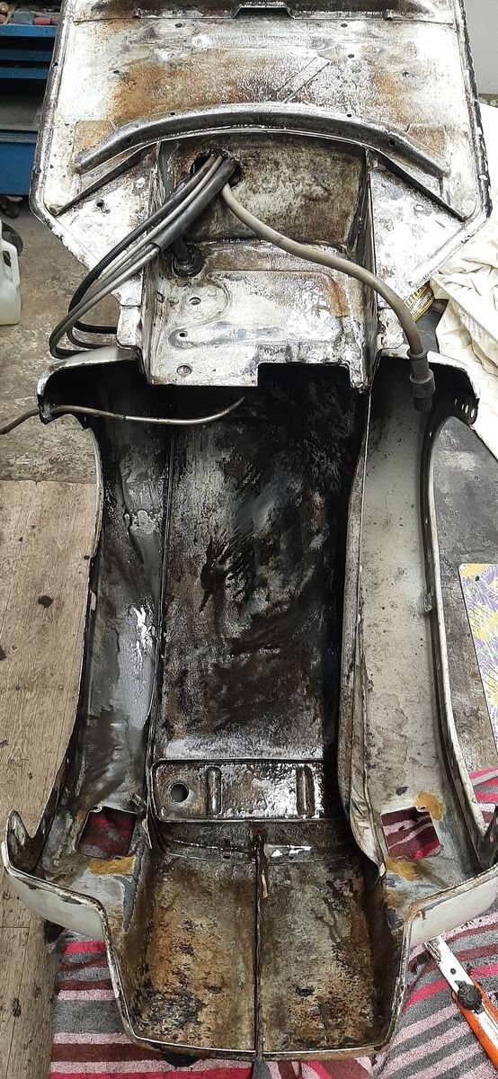

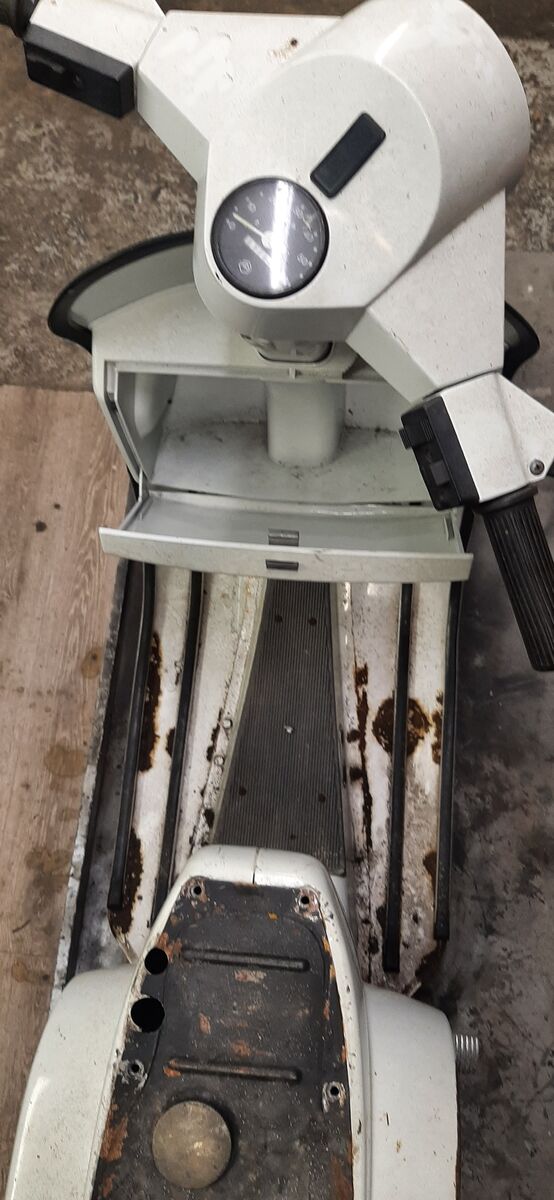

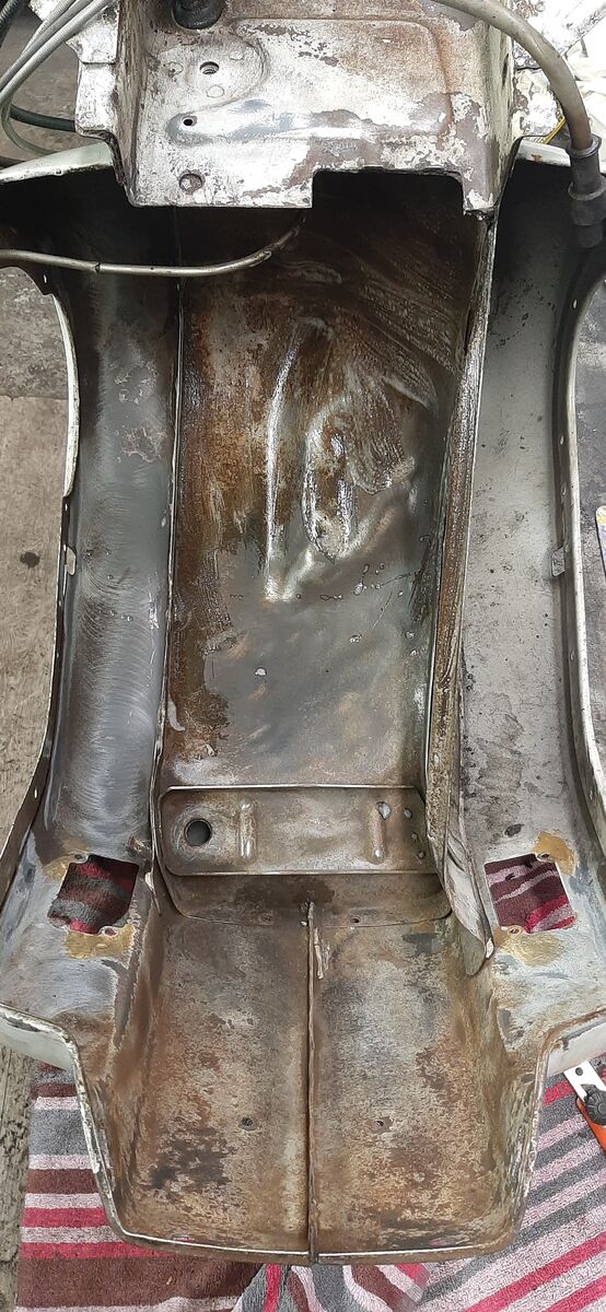

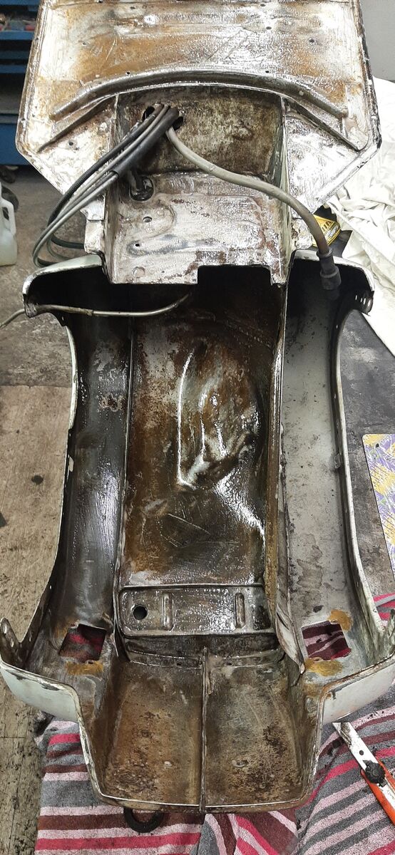

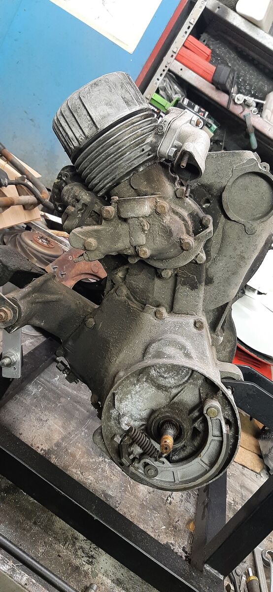

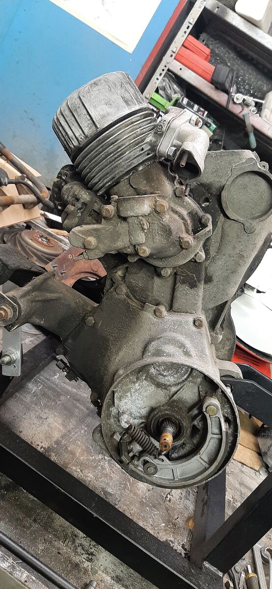

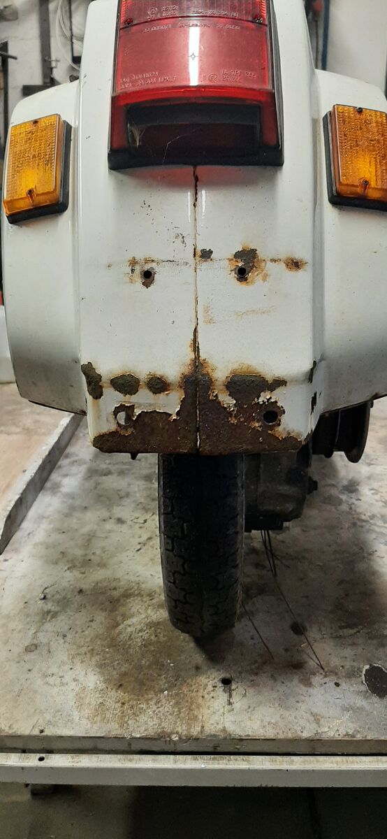

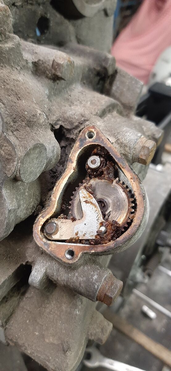

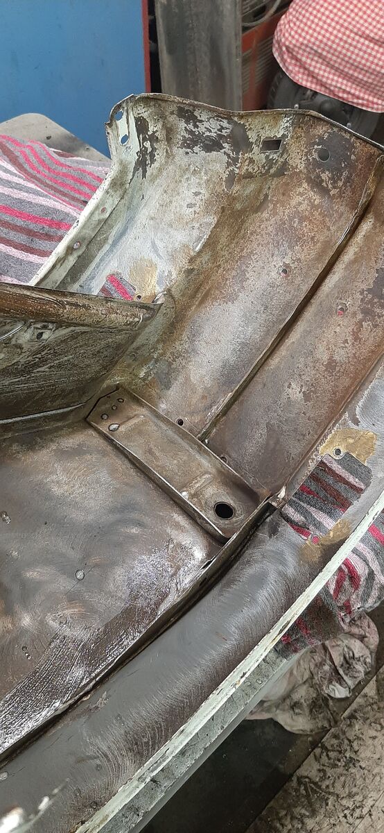

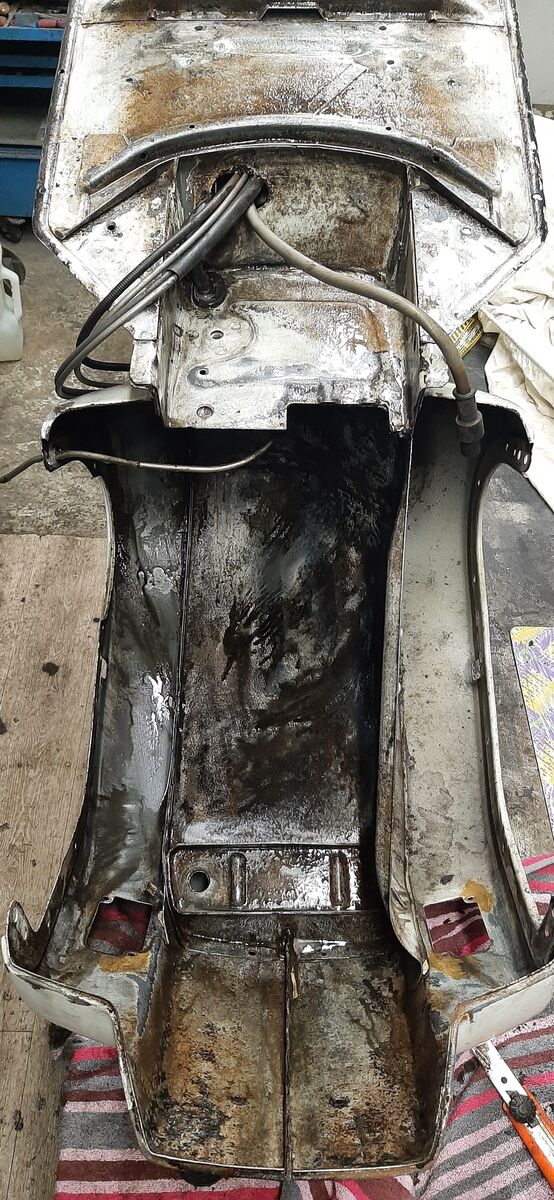

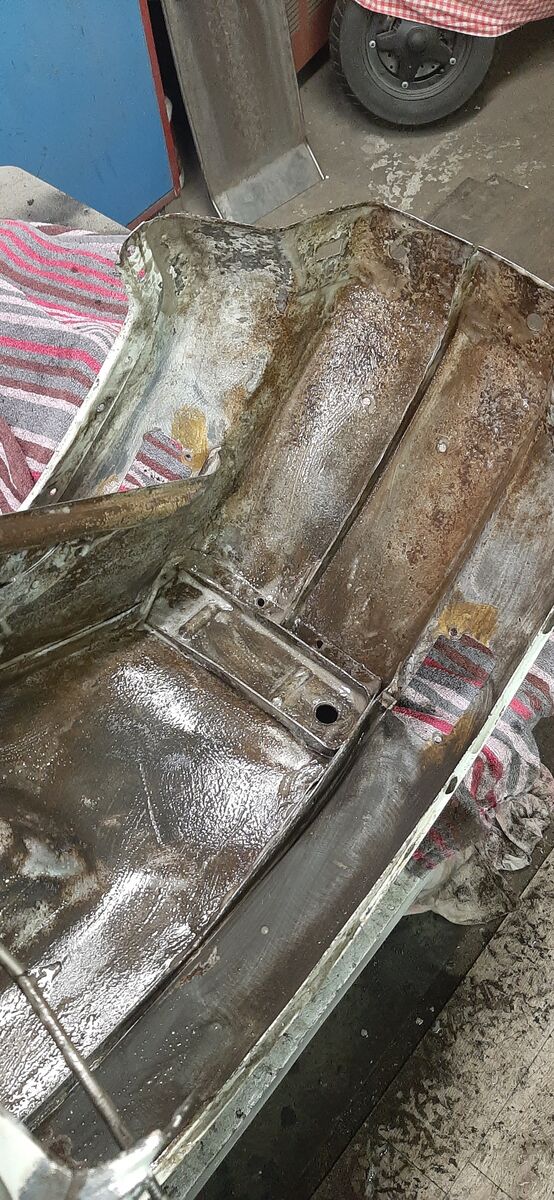

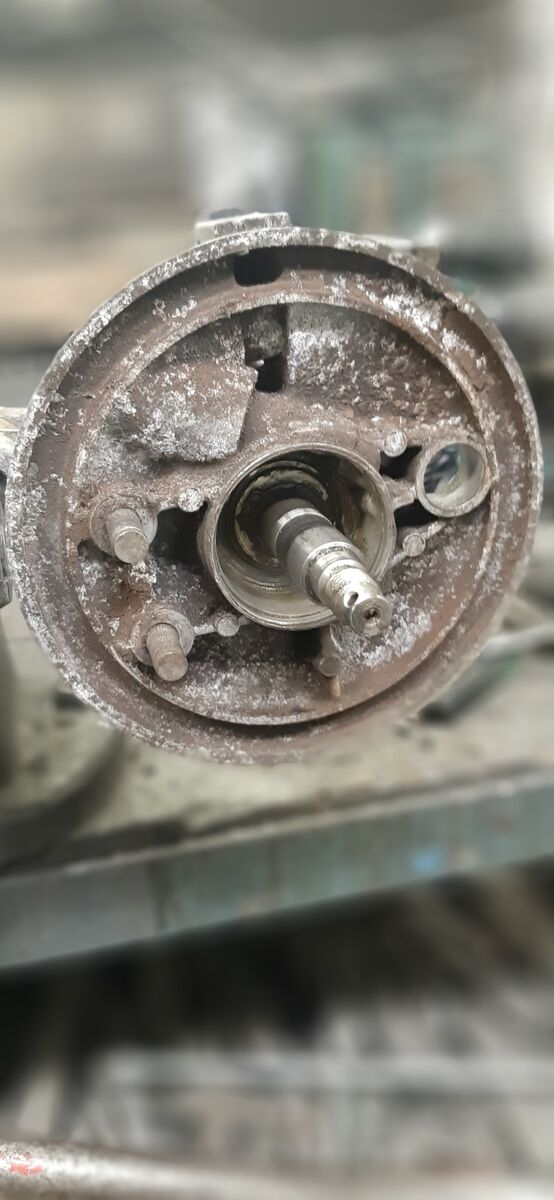

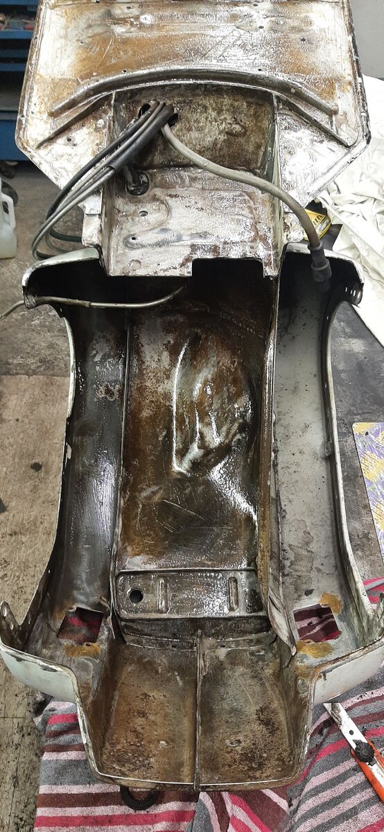

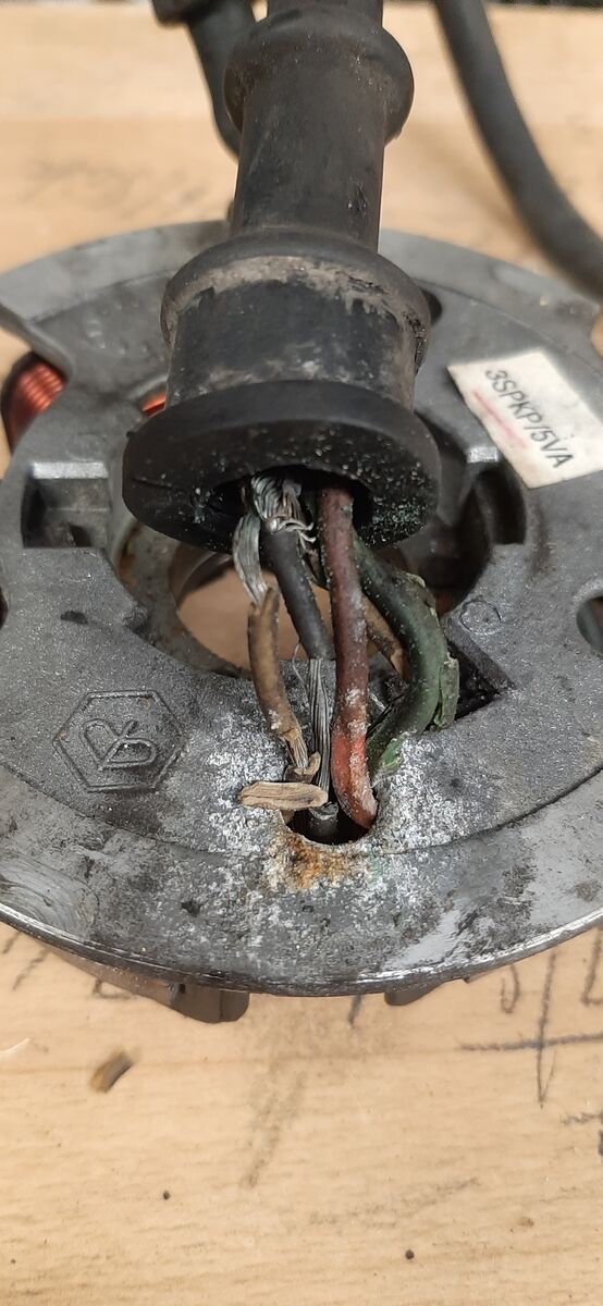

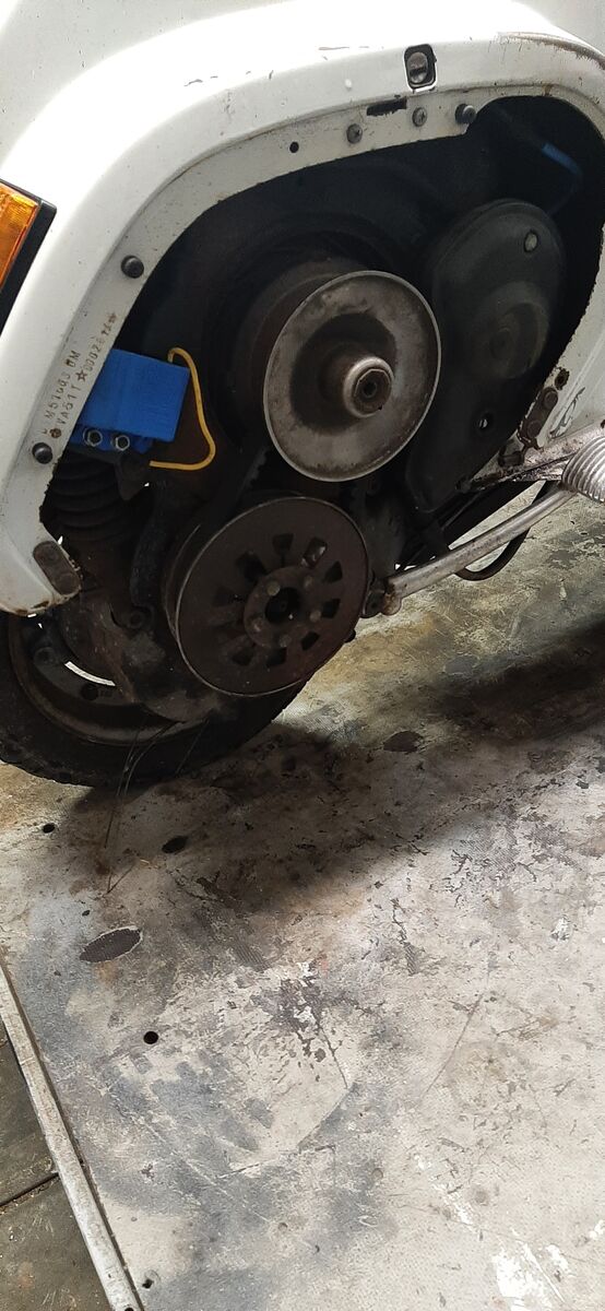

    Zerlegung hat begonnen:
    Hier und da der übliche Rost und Dreck...
    Das Radhaus hinten habe ich grob von losem Rost befreit und danach mit Pelox RE eingepinselt.
    Die Bilder zeigen die Wirkung nach einer Stunde...

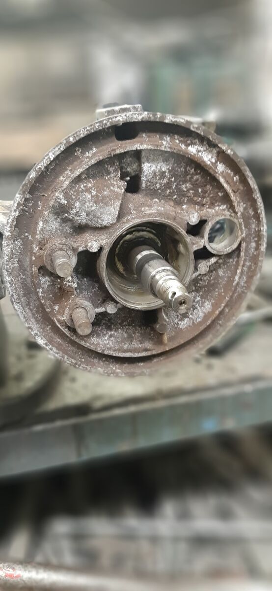

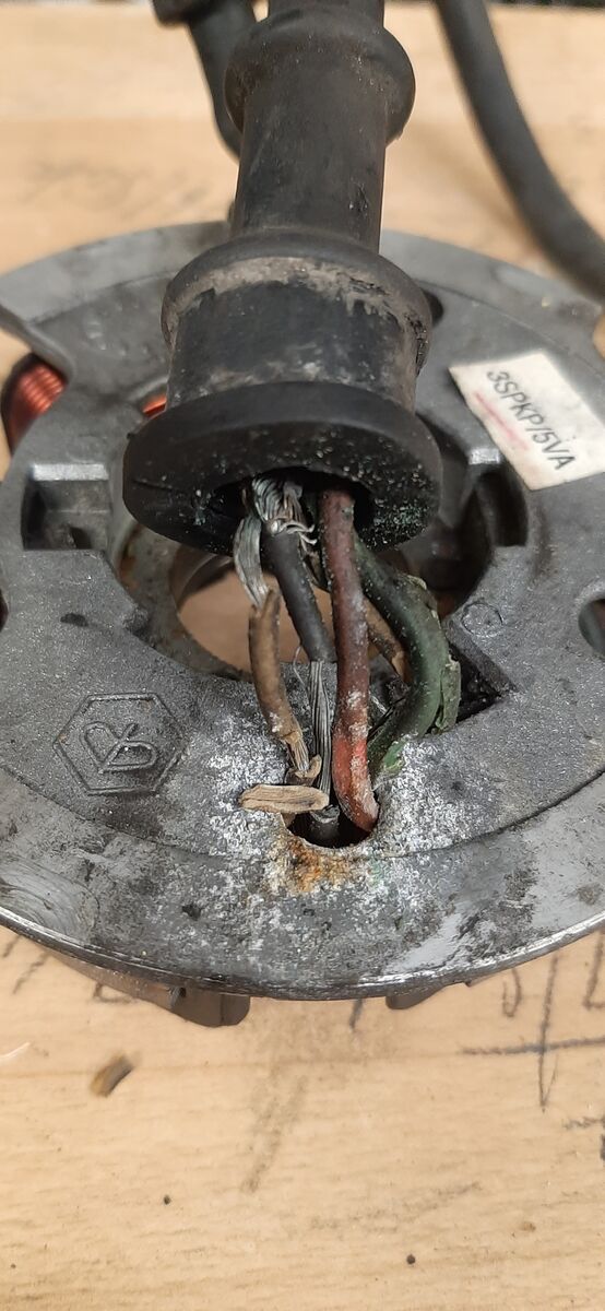

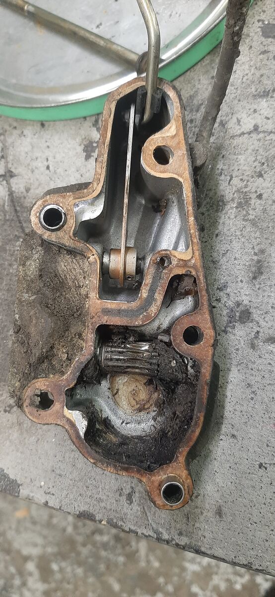

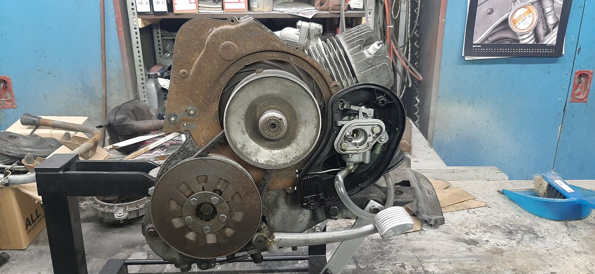

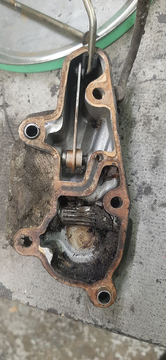

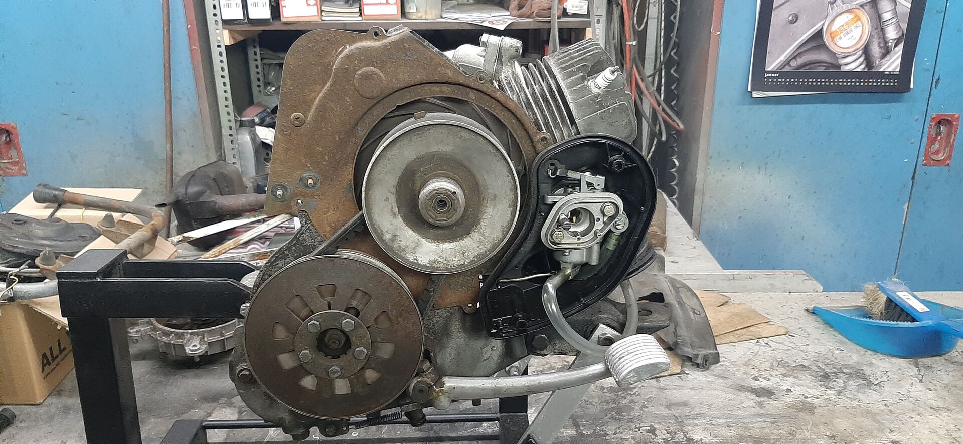

    Hab den Motor komplett zerlegt und dabei so einige Inspektionsstaus entdeckt.
    Die Ölpumpe ist zum Beispiel mit altem Fett gefüllt, die ZGP hatte auch schon bessere Tage !
    Im Motor selber ist alles soweit ok. Lediglich die Simmerringe und das antriebsseitige Lager 6303 der Kurbelwelle habe ich ausgetauscht.
    Mit neuem Dichtsatz wurde der Motor dann wieder zusammen gebaut.
    An der ZGP habe ich neue Kabel und einen neuen Pickup verlötet, da der alte gebrochen war.
    Nun geht es an der Karosse weiter.

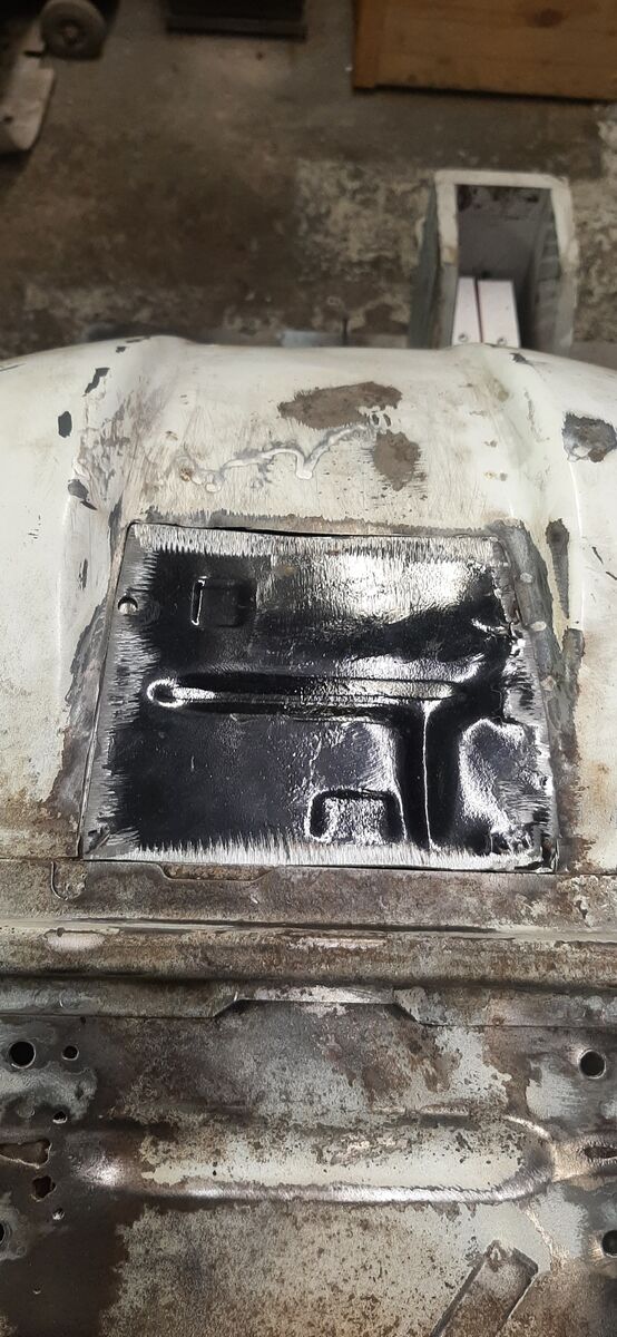

    • January 21, 2021 at 07:24

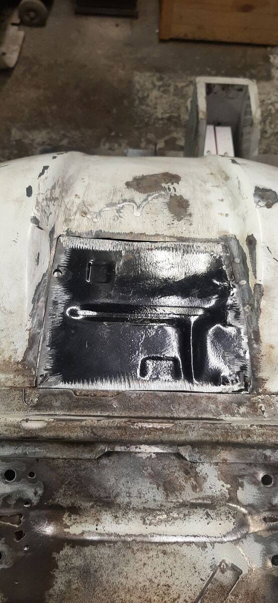

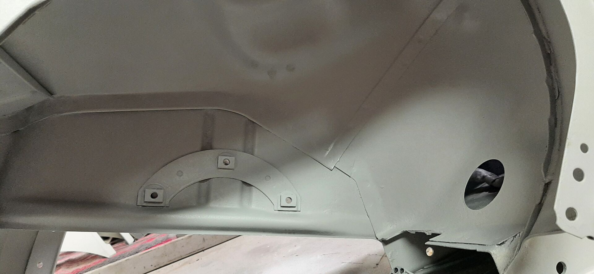

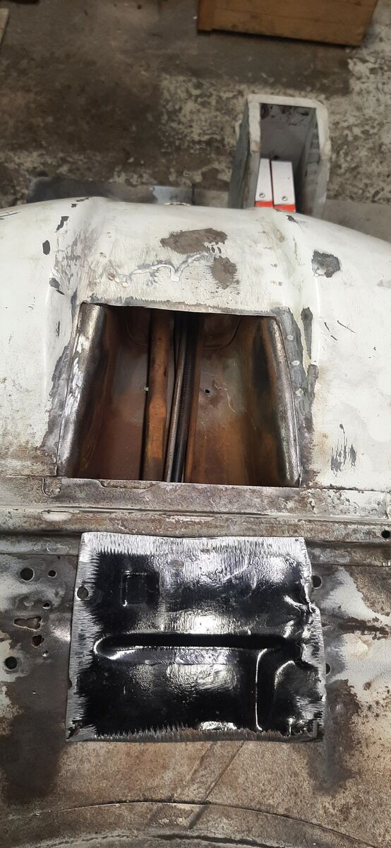

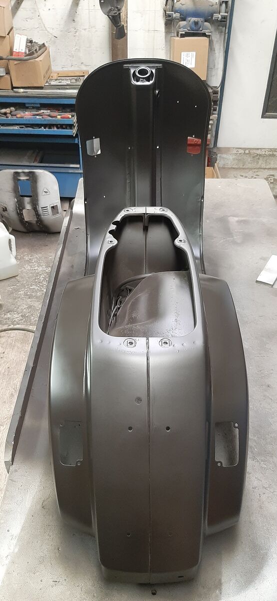

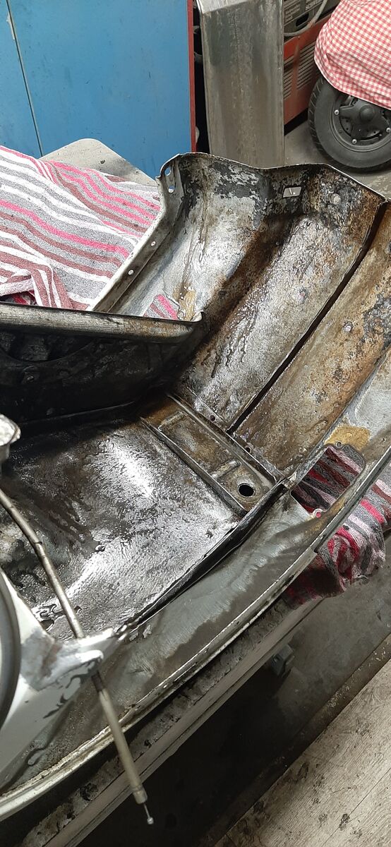

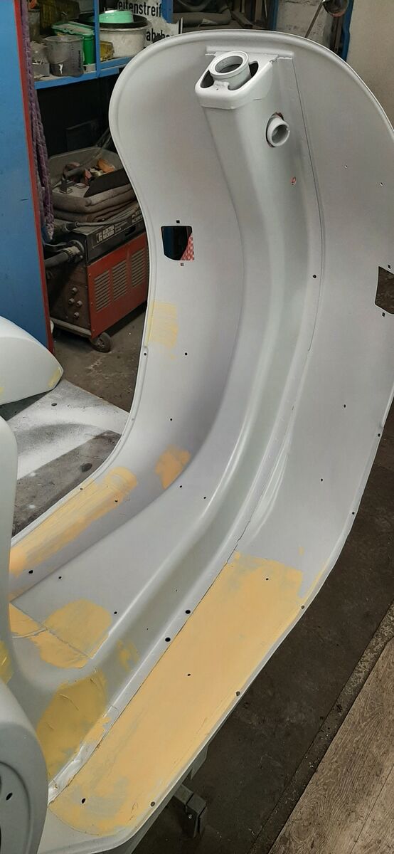

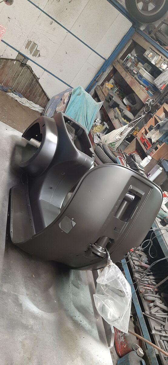

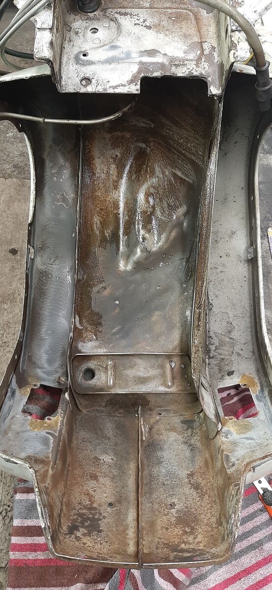

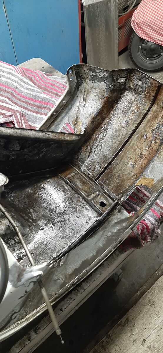

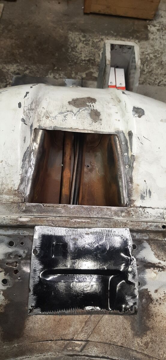

    Nach der Zerlegung ging es an die Schadenbeseitigung.
    Leichten Rostfraß an der Unterseite habe ich mit einem passenden Blech aus einem Schlachtrahmen
    entfernt.
    Dann wurden alle Teile mit Epoxidgrundierung vorbehandelt und da, wo es nötig war, wurde etwas gespachtelt.
      • 144.87 kB
      • 554 × 1,200
      • 399
    Einmal editiert, zuletzt von Volker PKXL2 (January 21, 2021 at 07:39)

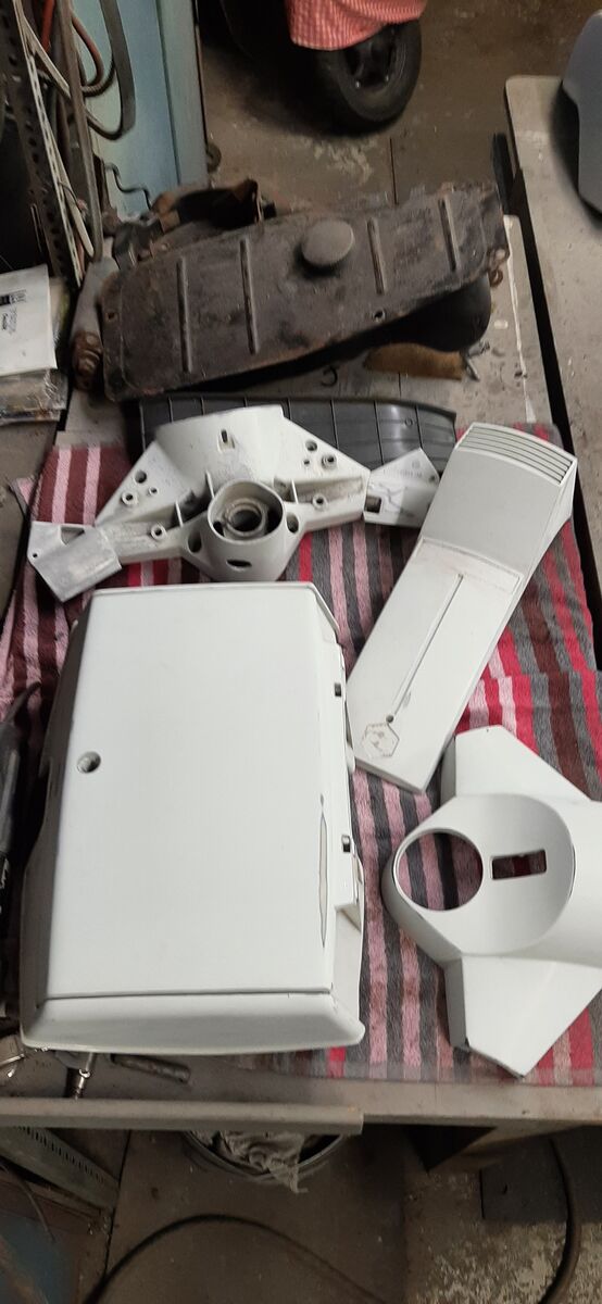

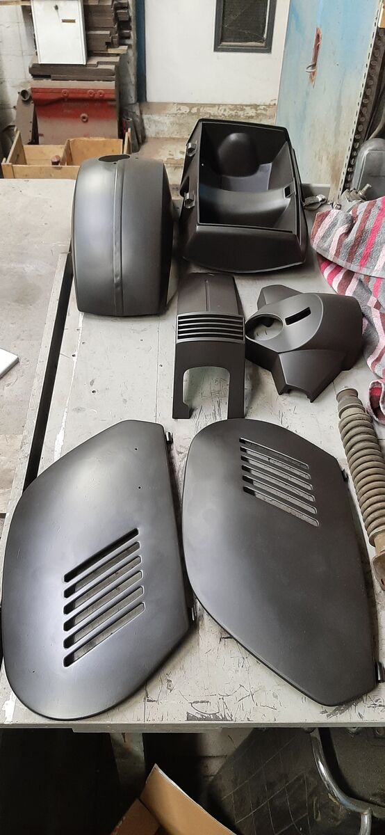

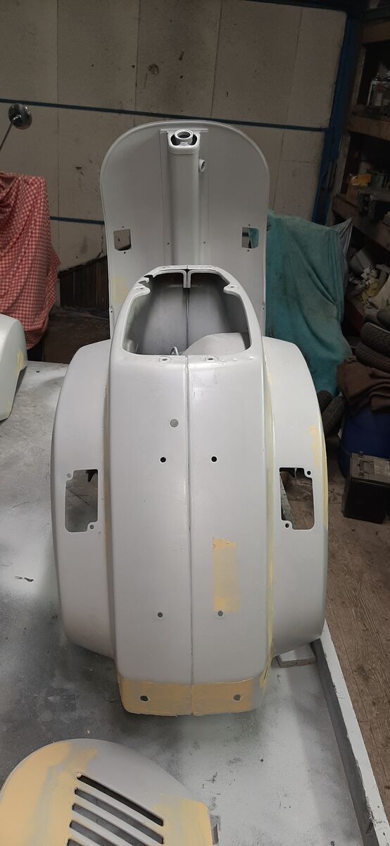

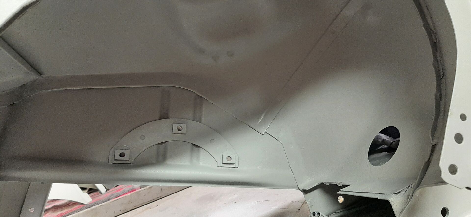

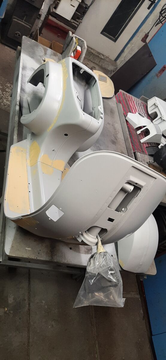

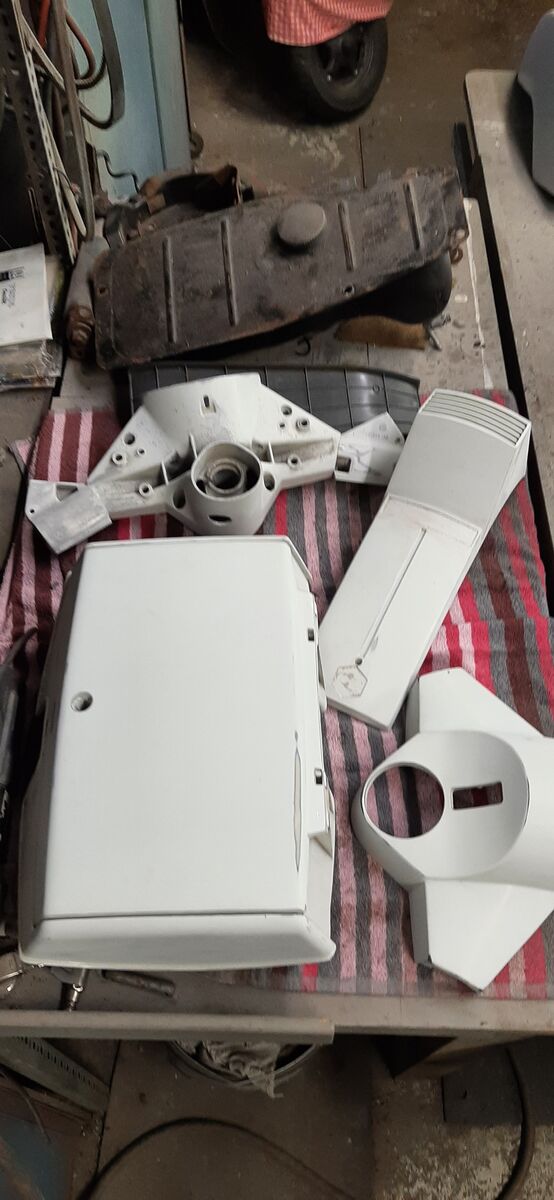

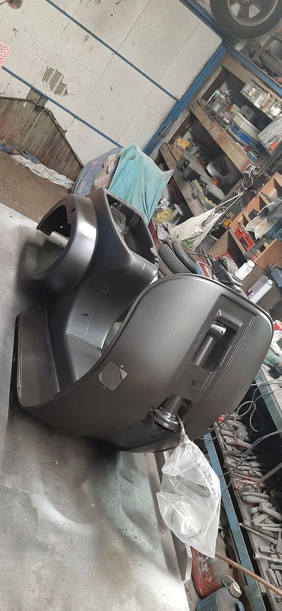

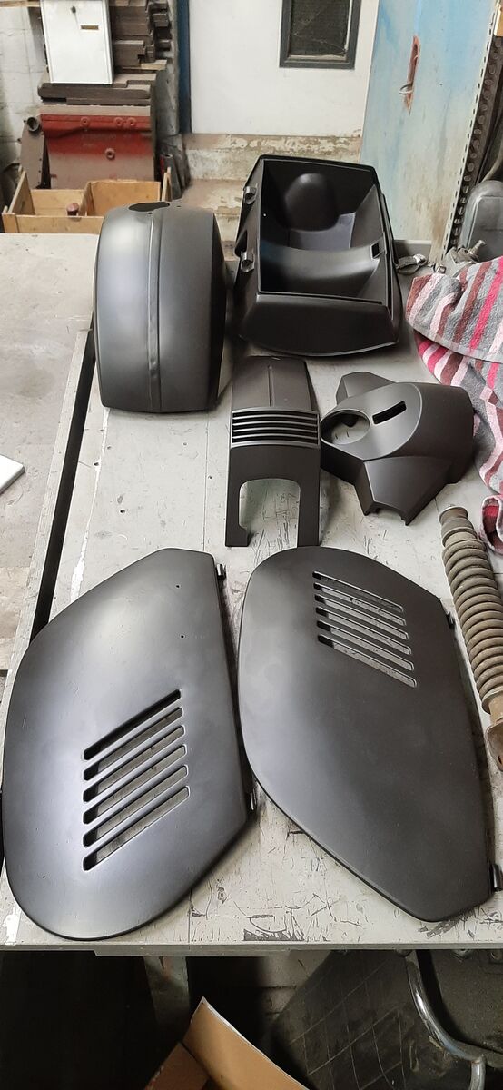

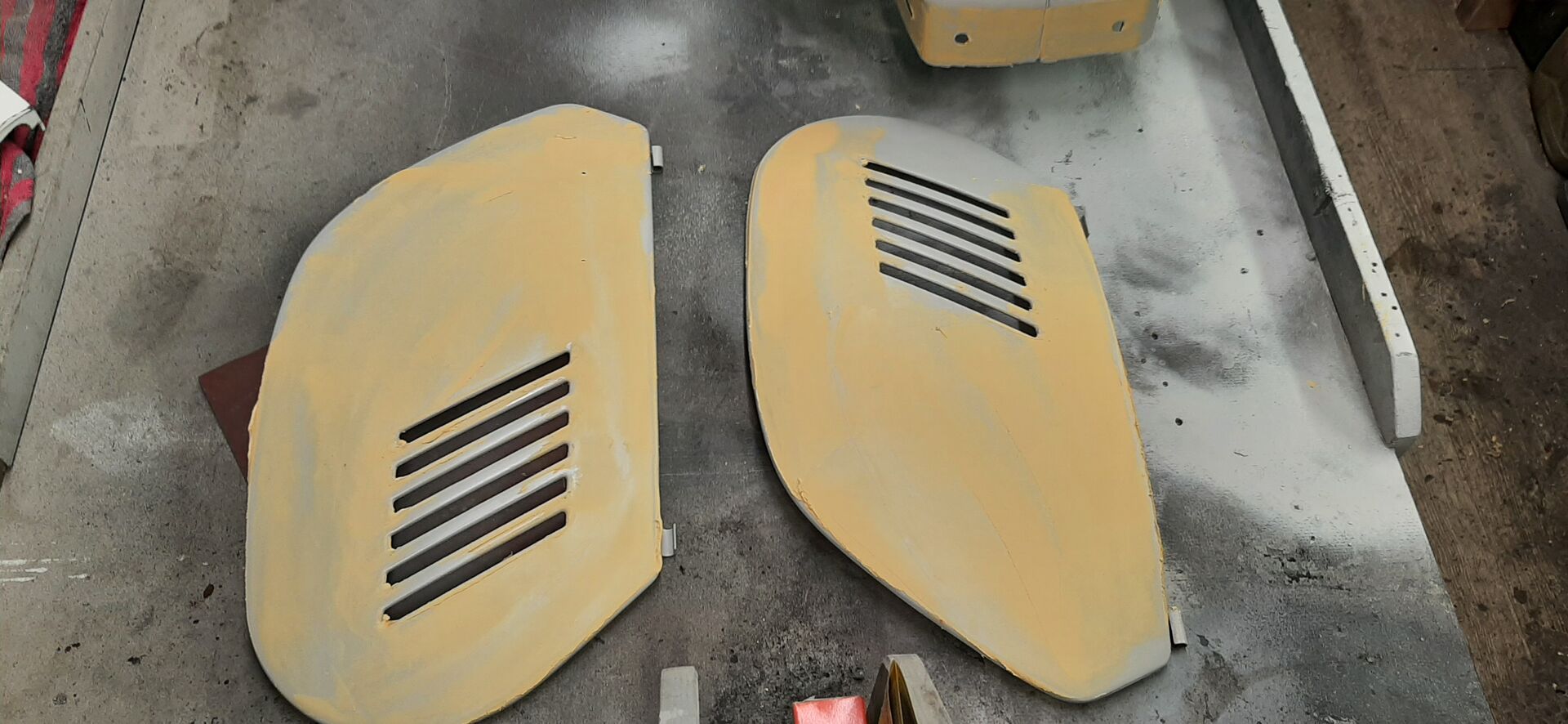

    • January 21, 2021 at 07:28

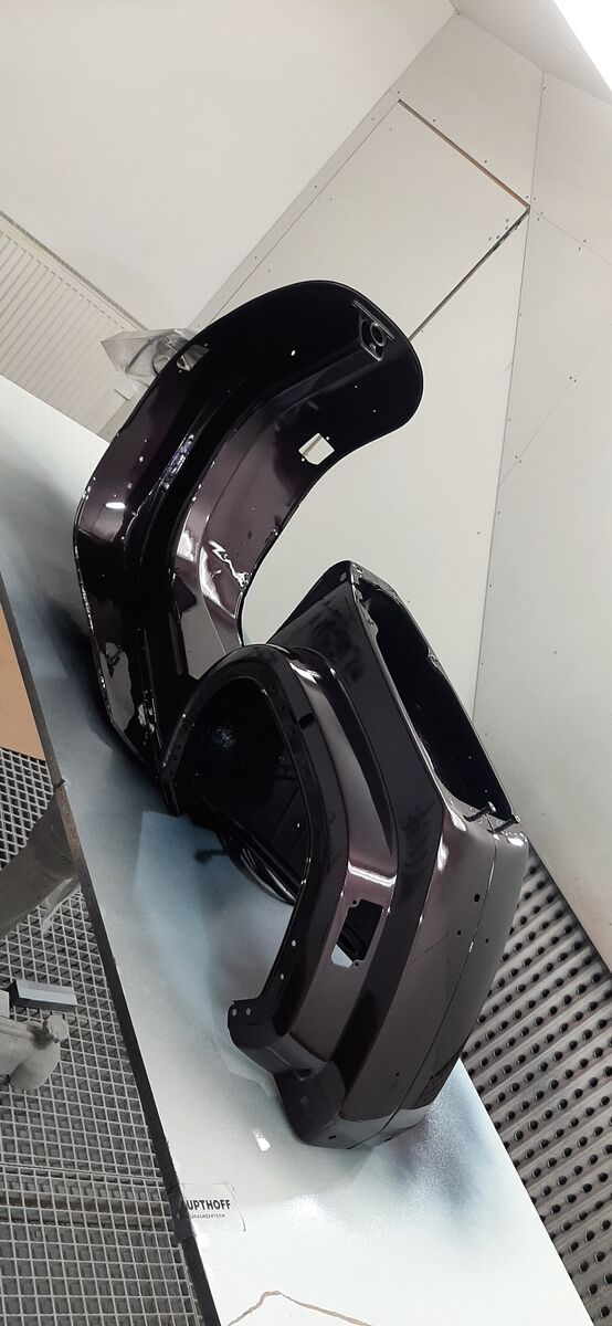

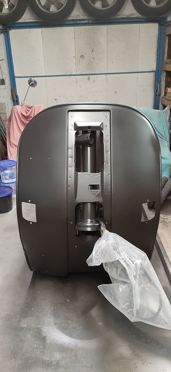

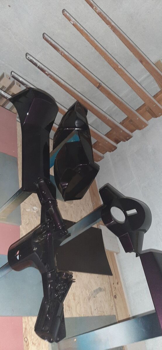

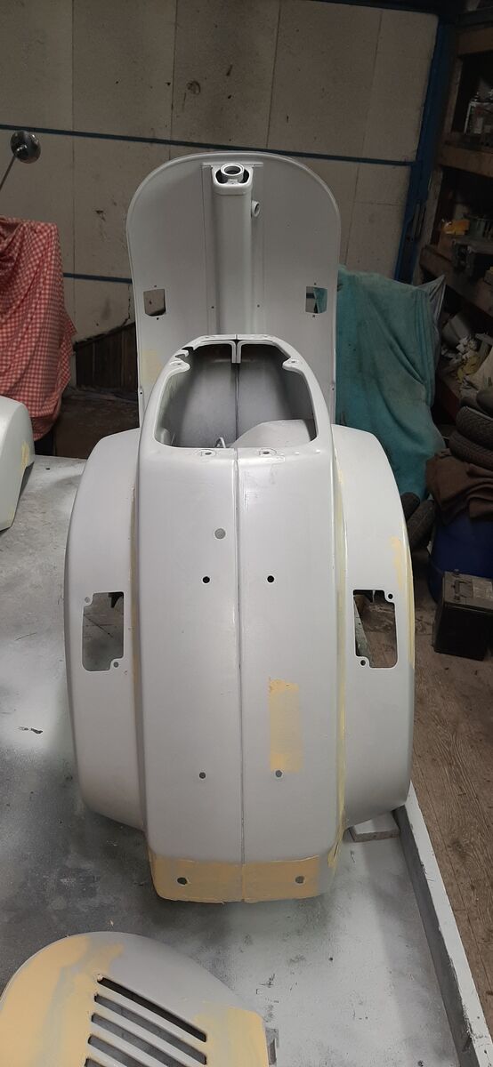

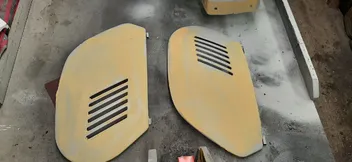

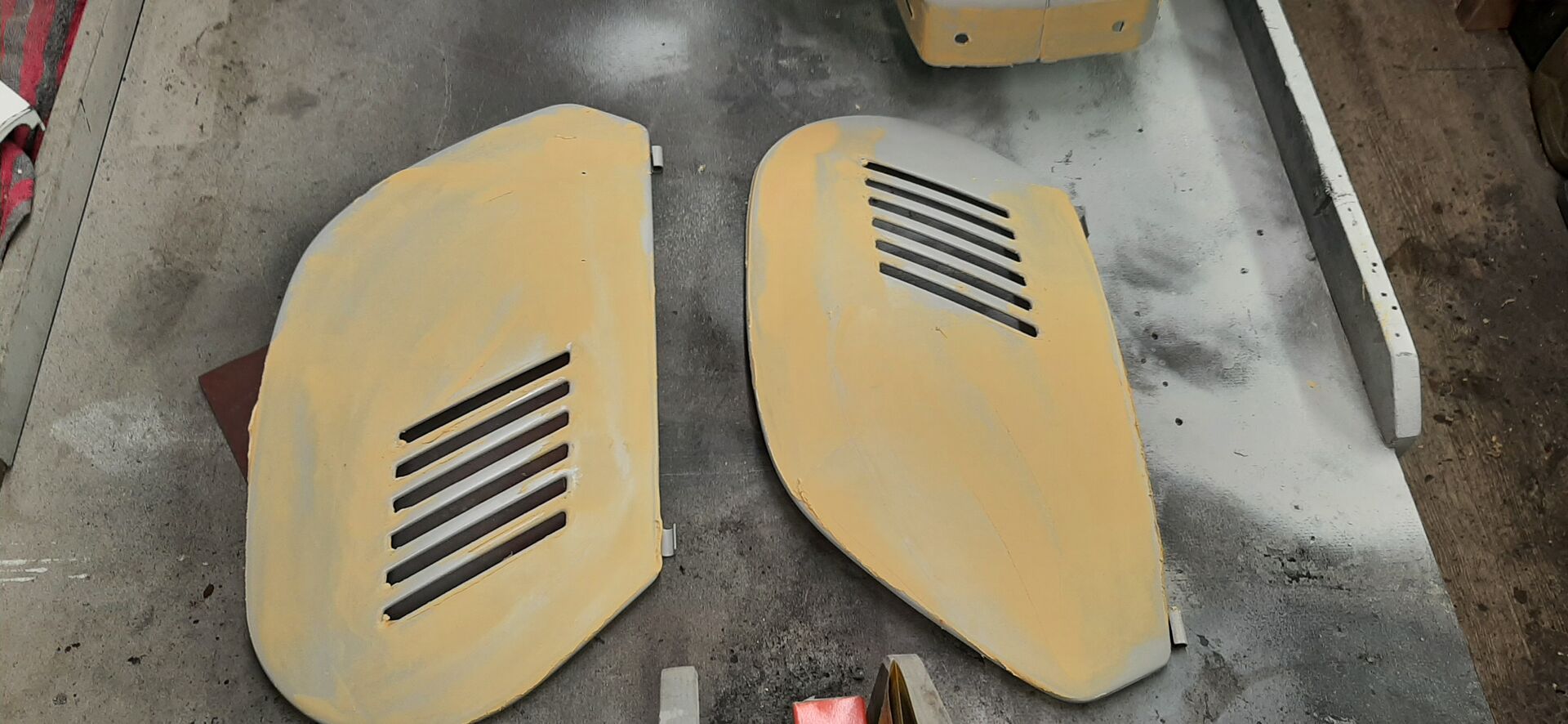

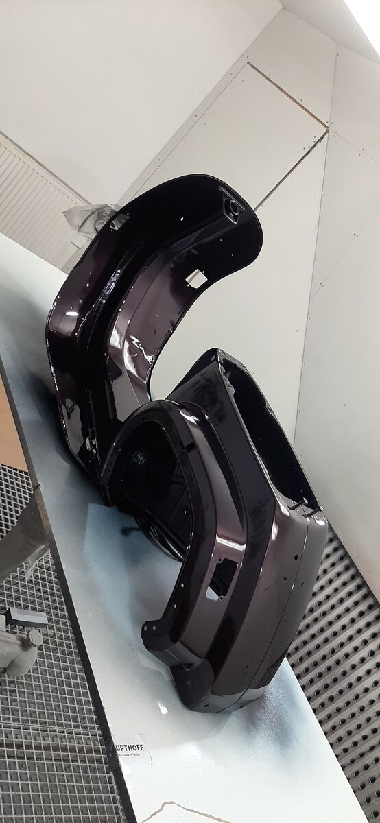

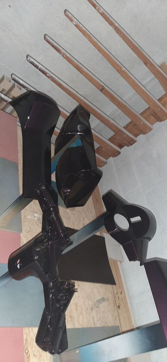

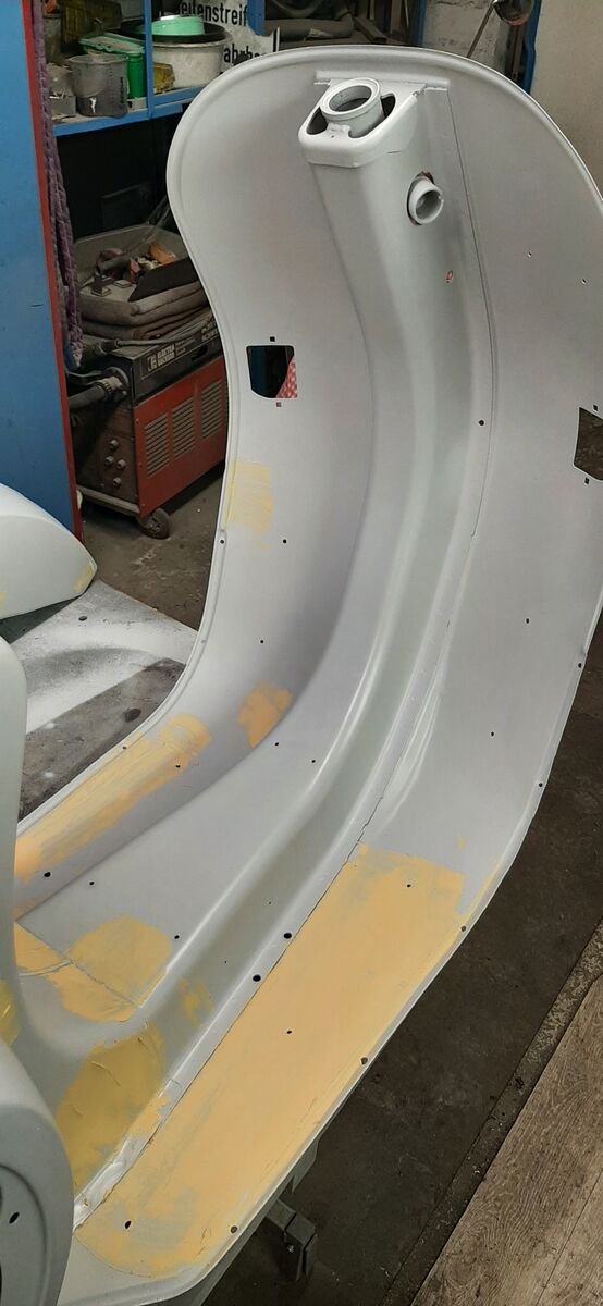

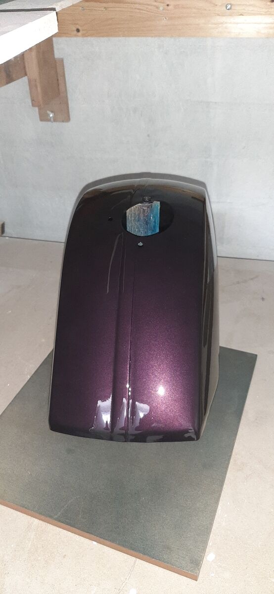

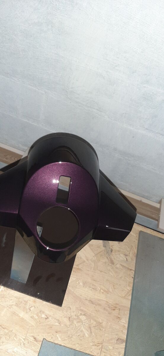

    Die Seitendeckel mussten beide leicht übergezogen werden.
    Wie das immer so ist, bleibt von dem meisten Spachtel nicht viel übrig, was ja aber auch gut so ist.
    Geschliffene Anbauteile warten auf die Weiterbehandlung.

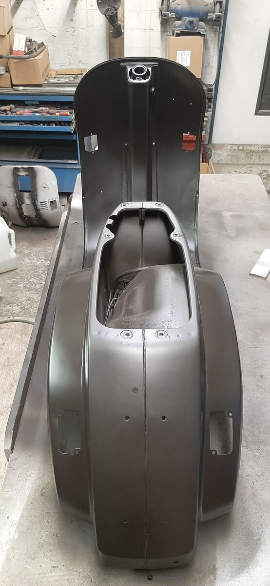

    Die Innenseite des Rahmens, sehr schön zu sehen, wo da die Unterschiede zu einem Schaltrahmen liegen.
    Nach dem Schleifen der EP-Grundierung kam eine ordentliche Lage Dickschichtfüller drüber...
    Diesen Füller gibt es in heller und dunkler Ausführung. Je nachdem welche Deckfarbe nachher lackiert werde soll, wählt man die " passende " Grundierung.
    Da es hier eine dunkle Grundierung geworden ist, kommt später ein dunkler Lack drauf.
    Den Farbton hat meine Frau mittlerweile ausgesucht, es wird ein ... dunkler Lack, kein Unifarbton, sondern ein Metalliclack.
    Inspiriert wurde sie davon von Labelsucker und seiner GS. Ganz so rot wird es nun doch nicht, aber ähnlich vom Effekt her.
    Wir werden sehen... :+7
    Einmal editiert, zuletzt von Volker PKXL2 (January 21, 2021 at 07:50)

    • January 21, 2021 at 08:14

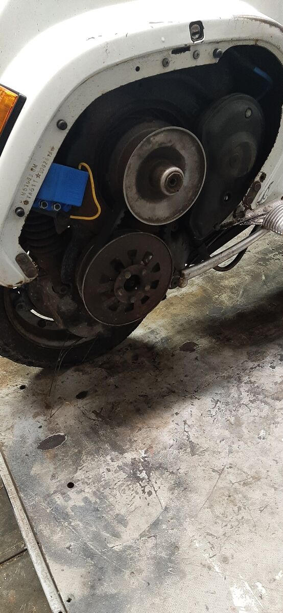

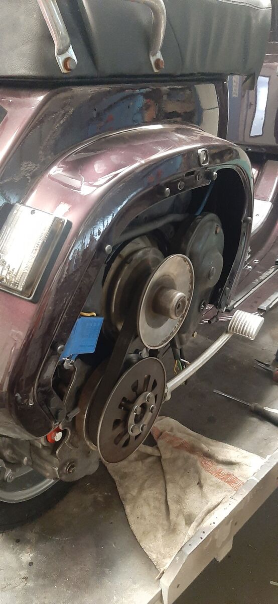

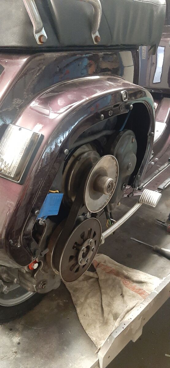

    Bei dieser Automatik-Vespa ist ein Motor verbaut, der eine öldruckgesteuerte Verstellung des Antriebs hat.
    Dazu ist im Motor eine Ölpumpe verbaut, die das Öl aus dem Getriebegehäuse bezieht.
    Der produzierte Öldruck wird in einen Kolben gedruckt, der damit die Welle, auf der sich die unteren Riemenscheiben befinden, nach außen drückt. Dadurch wird die Verstellung der Riemenscheiben in Richtung kleinerer Durchmesser erreicht.
    In Relation dazu verstellen sich durch Federdruck die Riemenscheiben auf der Kurbelwelle in Richtung großer Durchmesser, von wo die Antriebskraft ja nun mal kommt.
    Bei anderen ( Vespa - ) Automatik Motoren passiert der Vorgang der veränderten Riemenscheiben-Stellungen anders herum.
    Auf der Antriebseite werden die Riemenscheiben durch eine Variomatik mit einer Spreizscheibe und Rollgewichten zusammengedrückt, was eine Vergrößerung des Umfangs zur Folge hat.
    Gleichzeitig verändert sich der Durchmesser der Riemenscheiben auf der Abtriebsseite nach klein.
    Da dieses System einfacher in der Ausführung und vor allem weniger störungsanfällig ist, wurde die Öldrucksteuerung von Piaggio wahrscheinlich recht schnell wieder abgeschafft....

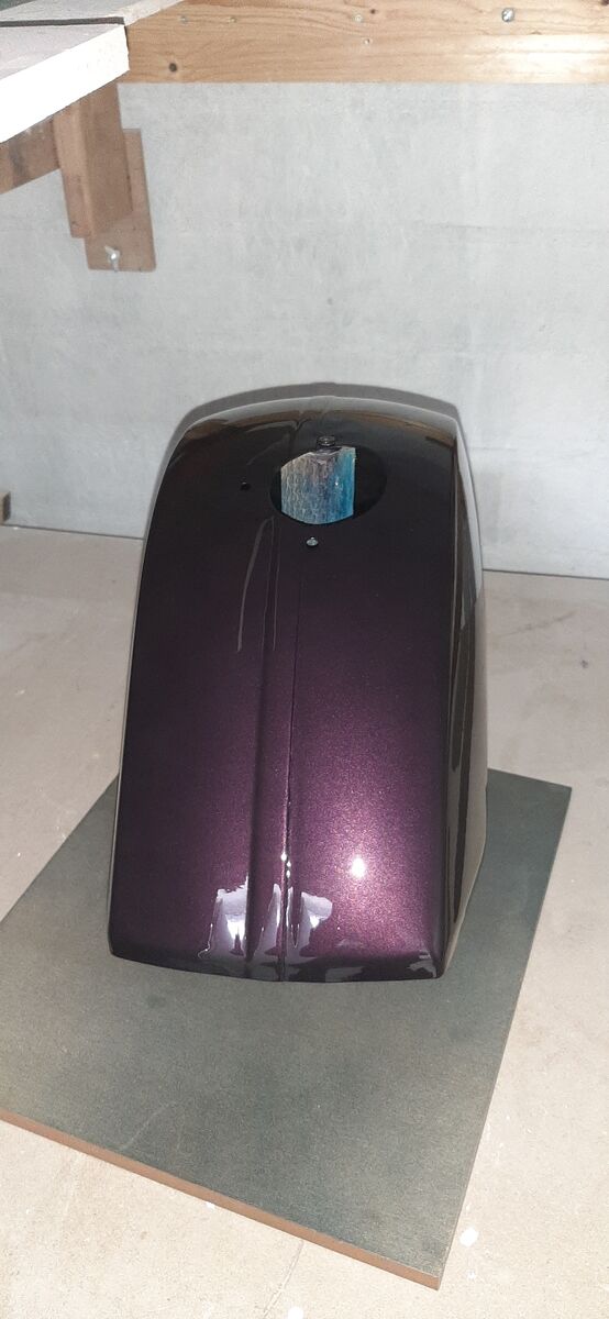

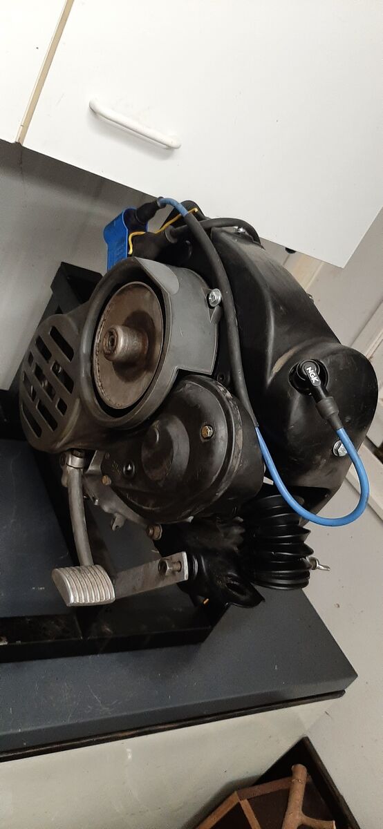

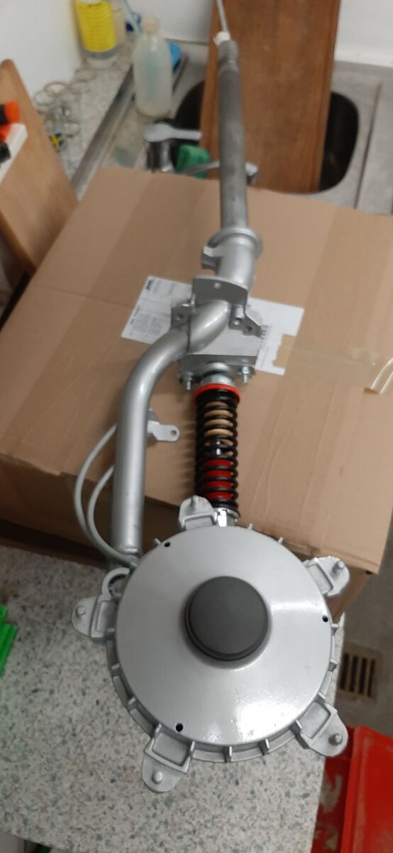

    • January 29, 2021 at 14:06

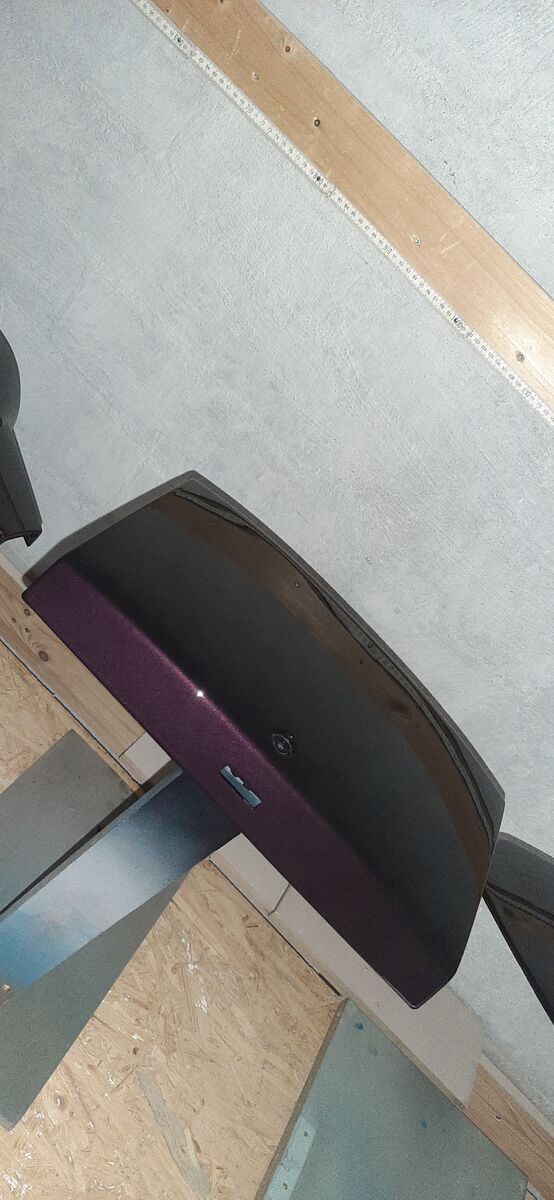

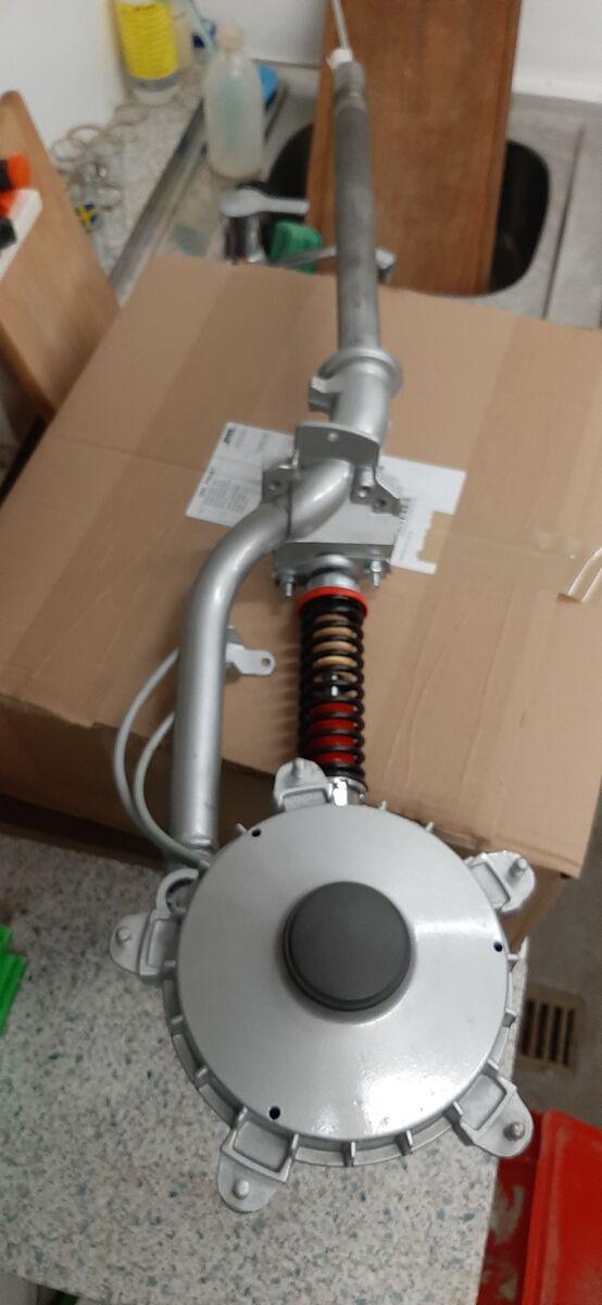

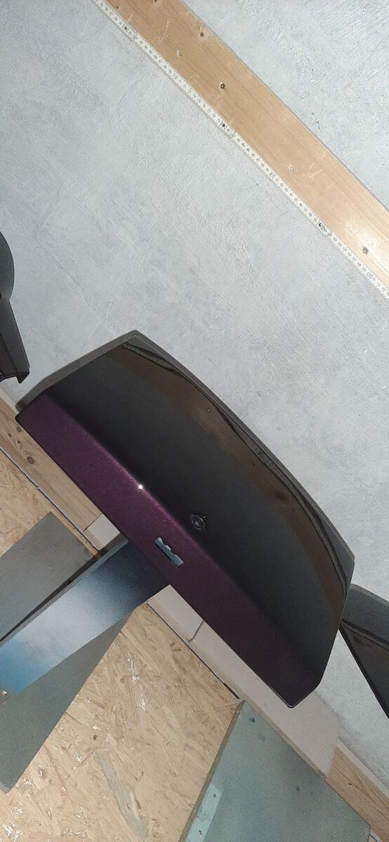

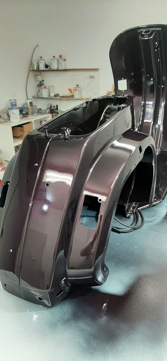

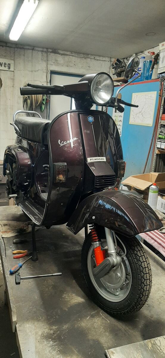

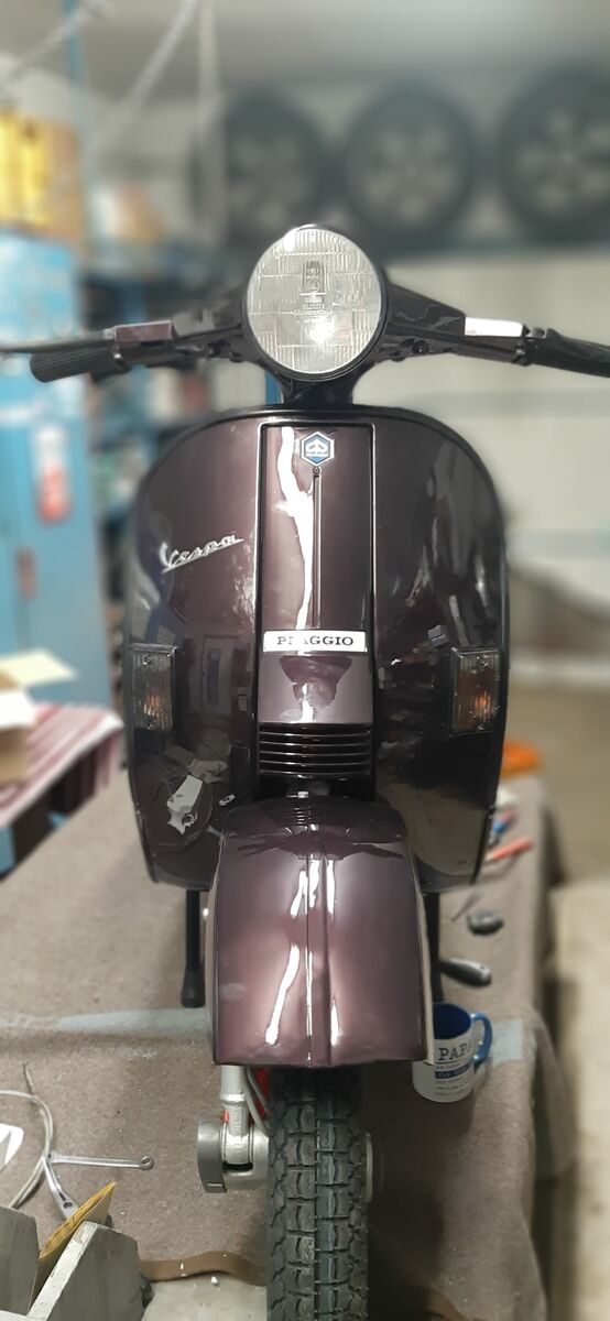

    Gabel gereinigt, lackiert und mit Neuteilen versehen:
    Stoßdämpfer, Bremsbeläge, Lager und Simmerring, Tachoschnecke, Tachowelle, Bremszug und neuen Steuerlager
    Motor wieder komplett !

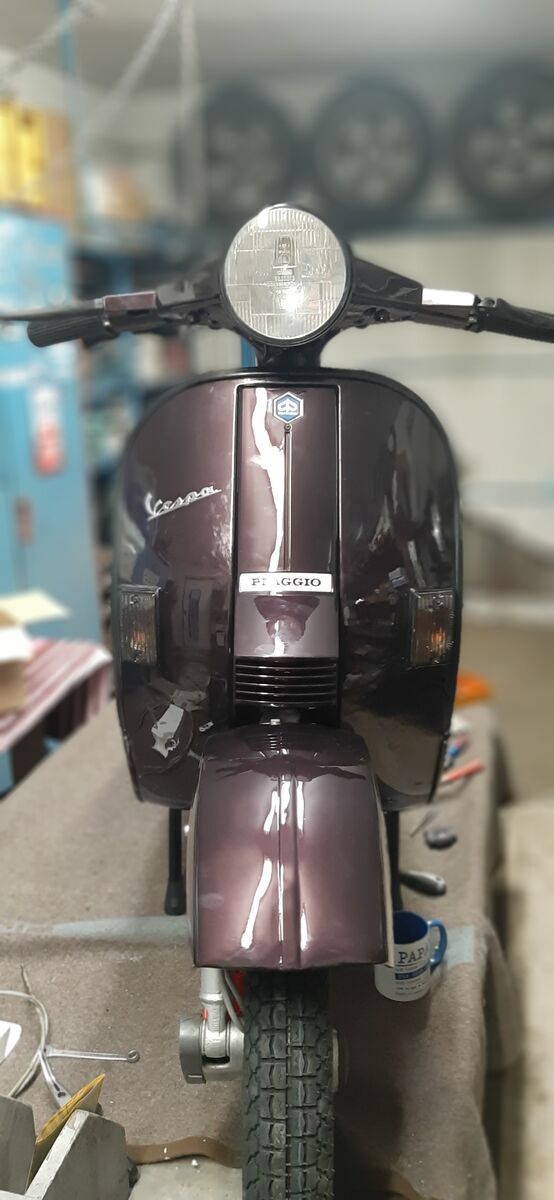

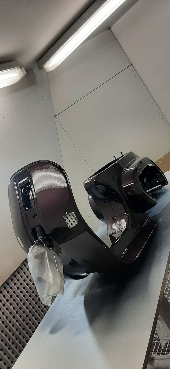

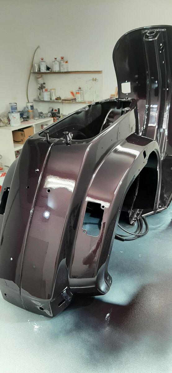

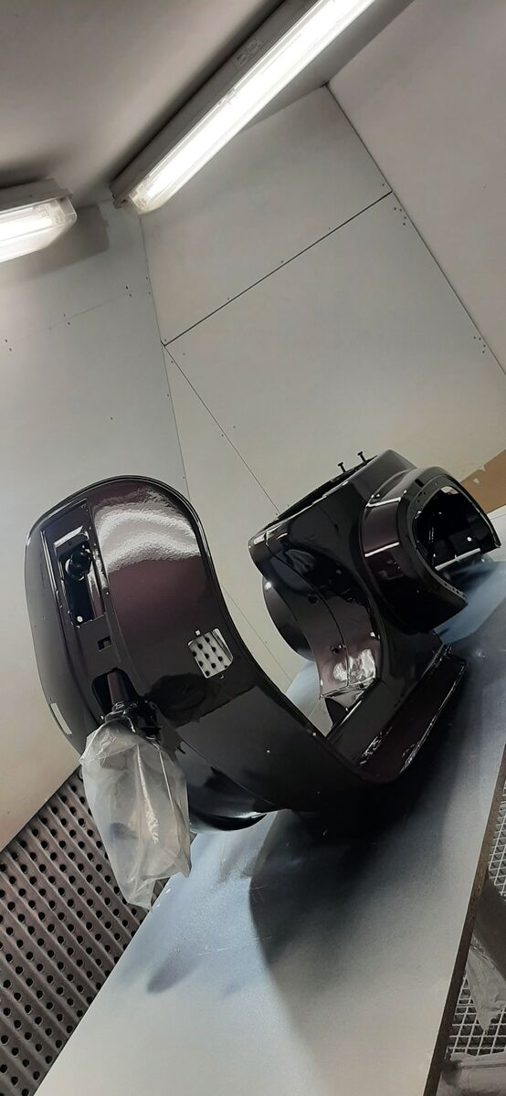

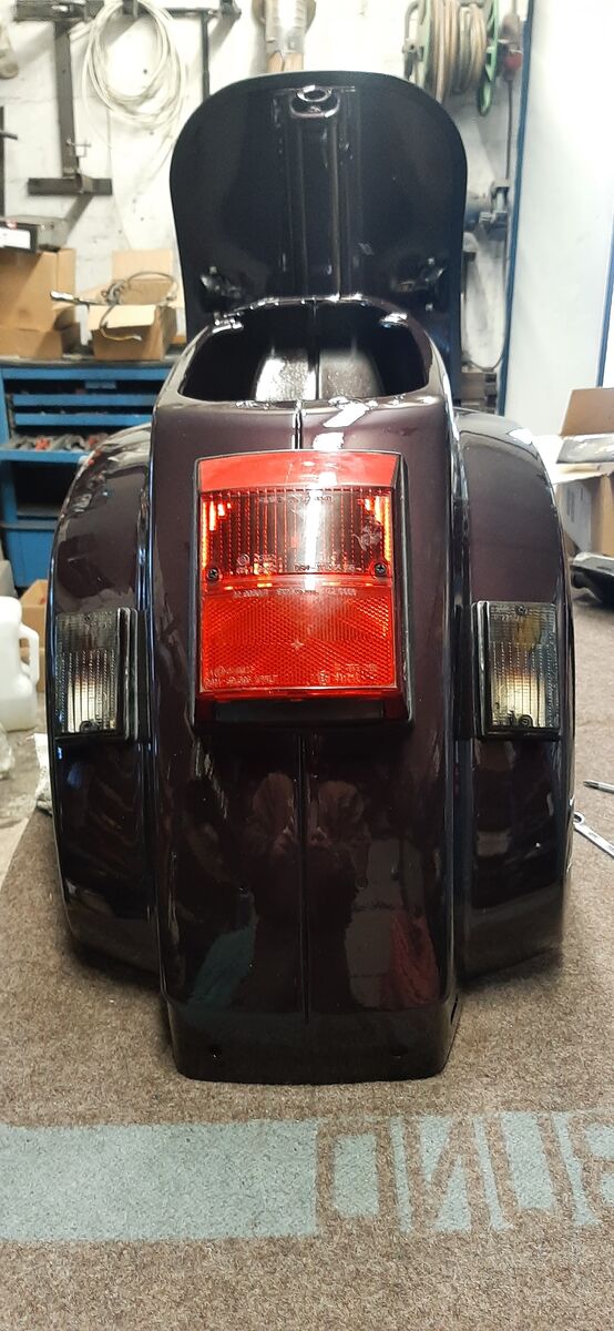

    Tja, das ist sie nun geworden, die Farbe:
    Night Velvet Purple...
    Jetzt kann es endlich an den Zusammenbau gehen !
    2 Mal editiert, zuletzt von Volker PKXL2 (January 29, 2021 at 14:16)
    3,021
    31,344
    5,644

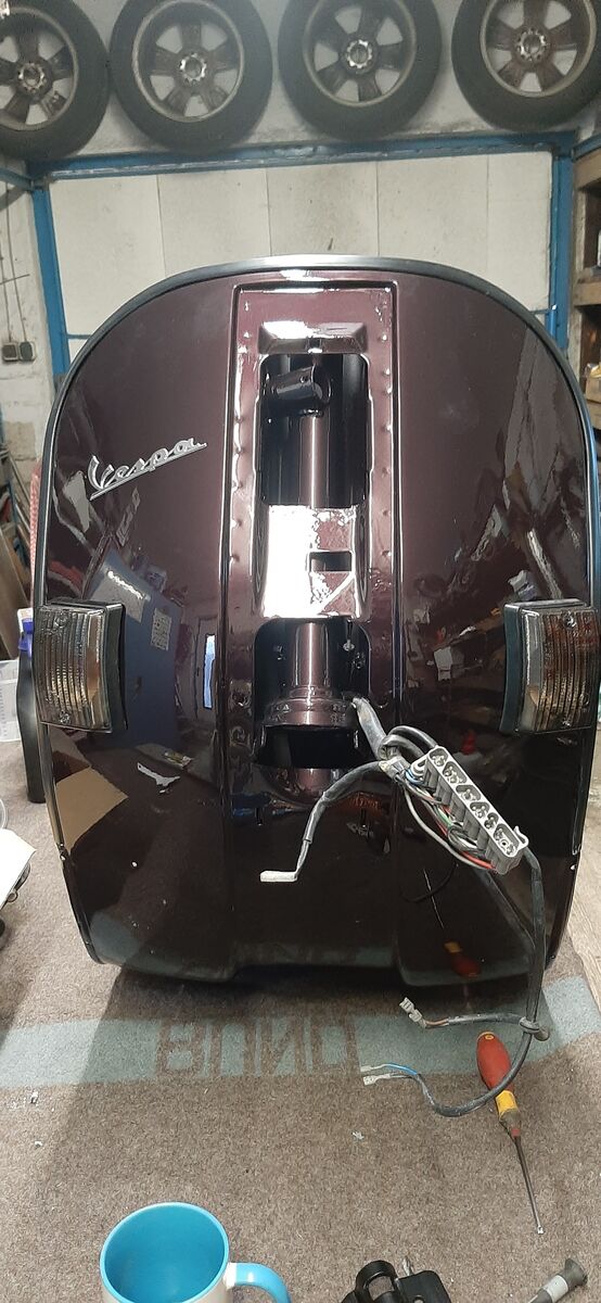

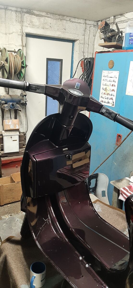

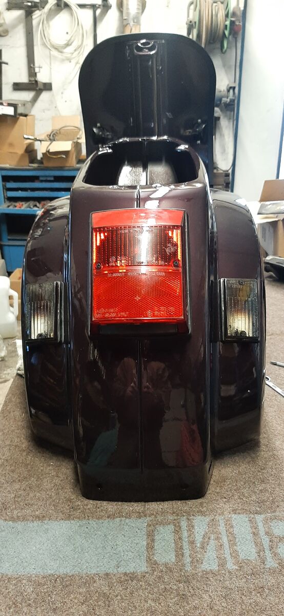

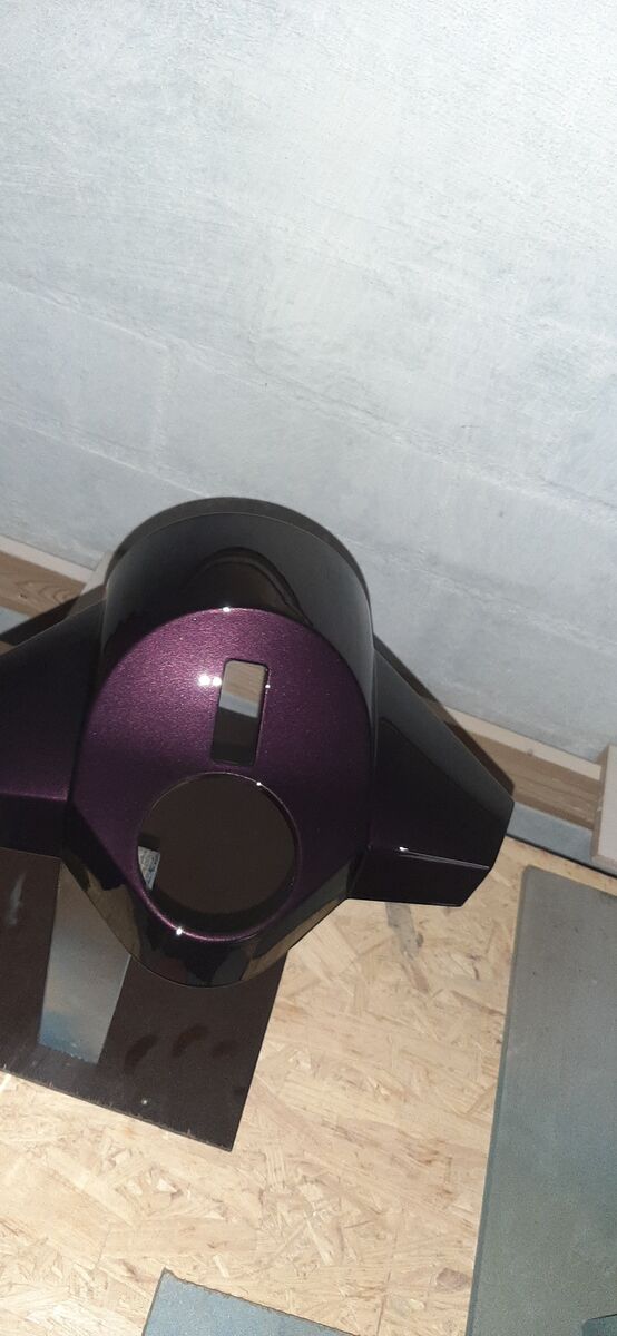

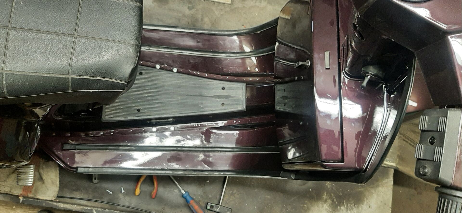

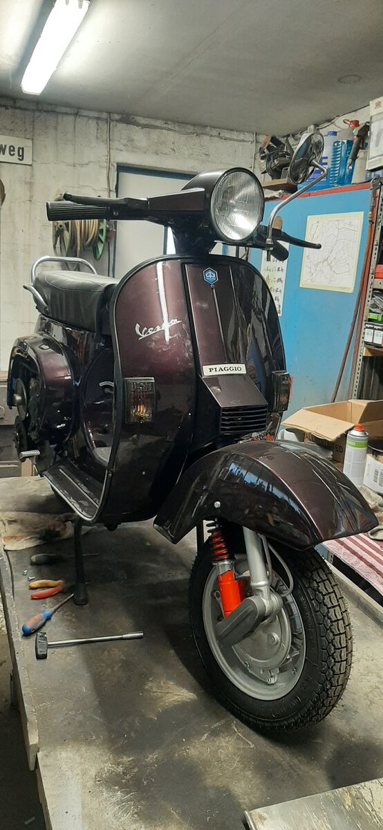

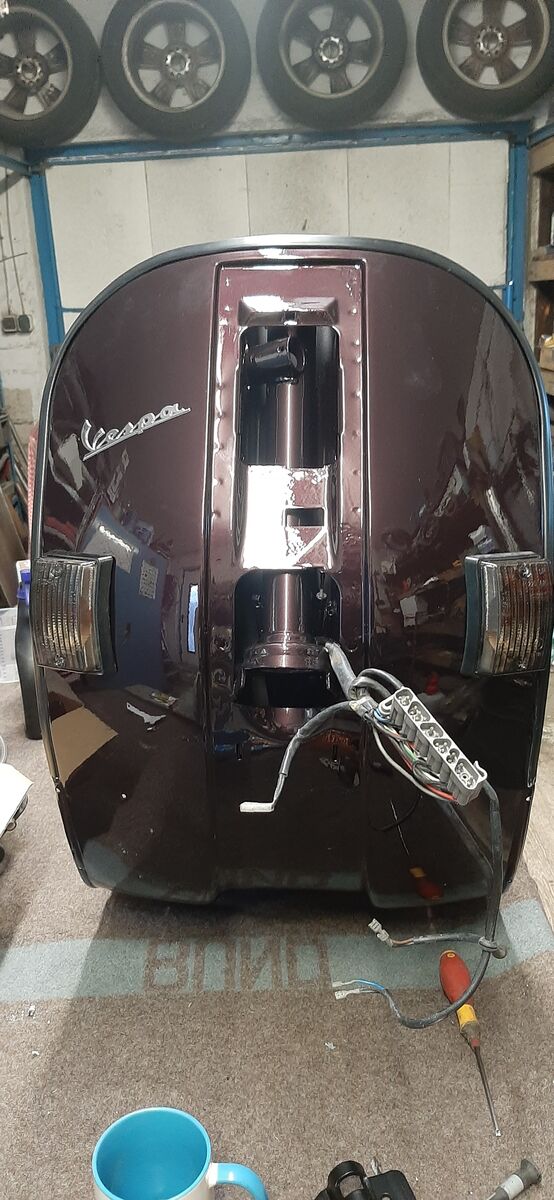

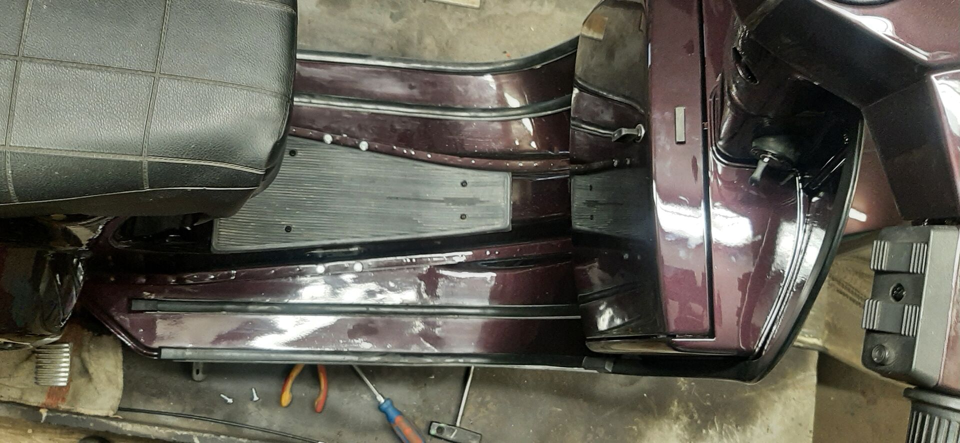

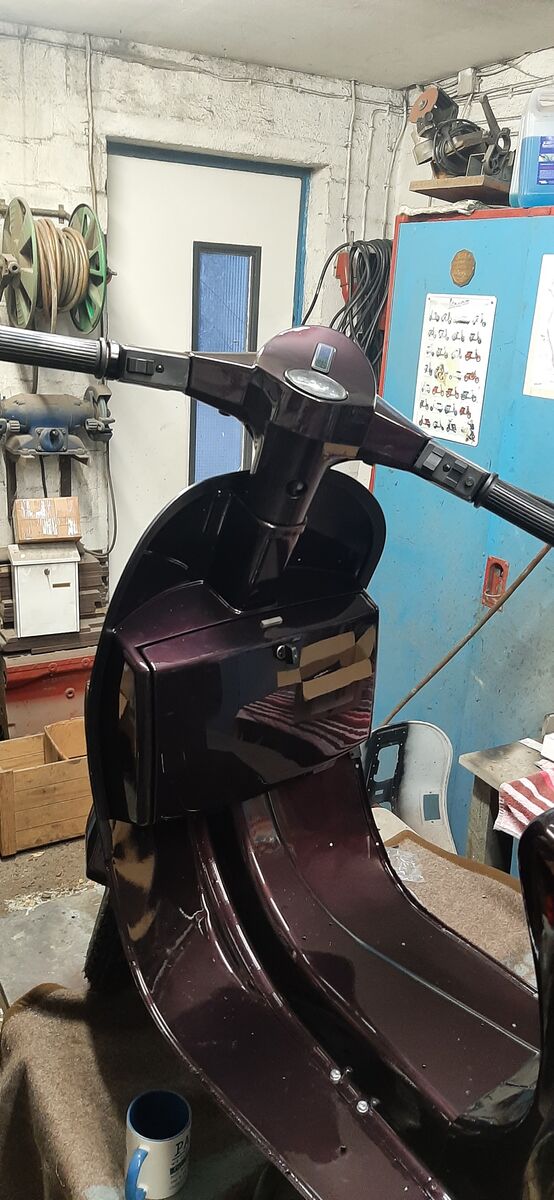

    • January 29, 2021 at 14:09
    Kantenschutz, wie alles andere auch, in schwarz matt, schwarze Blinkergläser mit orangenen Birnen.
    Rücklicht original, überarbeitet, Blinker ebenfalls schwarz.
    Lenkerkopf wieder komplett, alle Schlösser neu.
    Noch mit alter Sitzbank, die kommt aber noch als Eigenbau neu.
    Blick auf das Kraftwerk !!
    Trittleisten überarbeitet und wieder montiert.
    Front komplett ...
    Einmal editiert, zuletzt von Volker PKXL2 (January 29, 2021 at 14:21)

    • January 29, 2021 at 15:22
    Hey Volker,
    na den Beitrag habe ich jetzt nur durch Zufall entdeckt, aber bin begeistert! Dein Projekt hat ja nahezu parallel zu meinem gestartet.
    Das ist ein sehr schönes Mädchen geworden und es freut mich natürlich immer, wenn sich jemand einer Automatik annimmt.
    Ist außer dem Sinalco noch etwas geändert (Gaser)?
    Viele Grüße,
    Paddy.
    3,021
    31,344
    5,644
    • January 29, 2021 at 15:39
    Hallo Paddy,
    danke für die Blumen !
    Wegen des Sinalco... ja, da hatte ich mich zu früh gefreut...
    Es ist keiner verbaut. Da steckt ein originaler 50 ccm drin, der aber noch sowas von top in Schuß ist.
    Hab mich von der " Leistung " blenden lassen.
    Der Rest ist also auch noch original.
    Momentan ärgert mich die Automatik noch etwas, sie geht nicht ganz auf, bzw. die unteren Riemenscheiben gehen nicht ganz auseinander...
