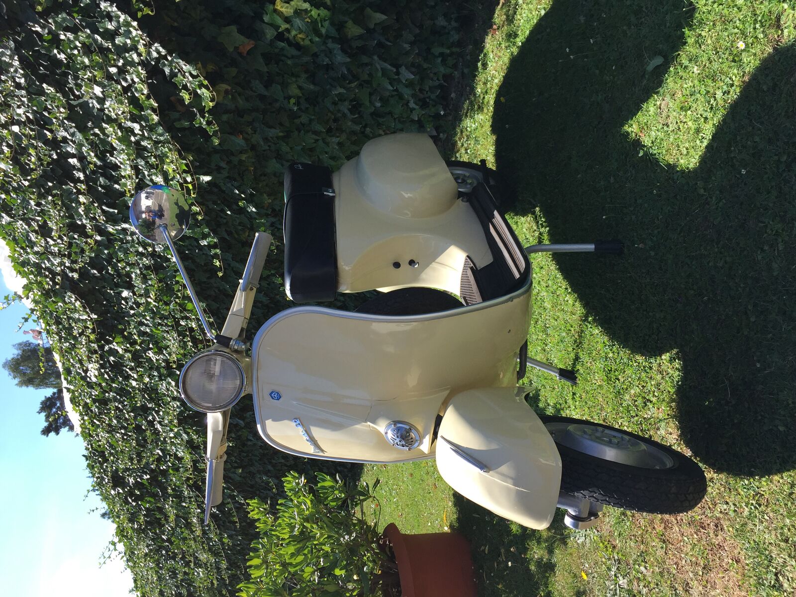

    Habe mir ohne Bedenken und ohne Ahnung vor den Konsequenzen eine schöne alte Vespa V50 gekauft und dachte mir Nummernschild drauf und fertig.
    Falsch gedacht.
    Die Vespa ist BJ 69 und kommt aus Italien
    Die hat weder Blinker noch Bremslicht noch Tacho und rennt total schnell ich geh von 70 aus
    So bekomme ich das deutsche Papier natürlich nie geh ich mal davon aus
    Was ist jetzt Fakt für den TÜV
    Tacho brauch ich auf jeden Fall, hab schon im Netz Tachos gesehen die ich einbauen würde nur weiß ich nicht wie das geht !hat da jemand was mit Fotos dokumentiert oder hat da eine Anleitung dafür für mich :(
    Ich bin im Moment schon sehr deprimiert das ich mit dem guten Stück nicht fahren kann
    Kann mir jemand helfen
    Danke schon mal im Voraus
  • Wenn du nicht schrauben willst, veräusser das Ding schnellst möglich.
    Schnell lieblos überlackiert und ein paar Dolce-Vita-Elemente draufgeklatscht um die Gewinnbringend zu verhökern.
    Gutes Beispiel ist die Abdeckung vom Tacho..

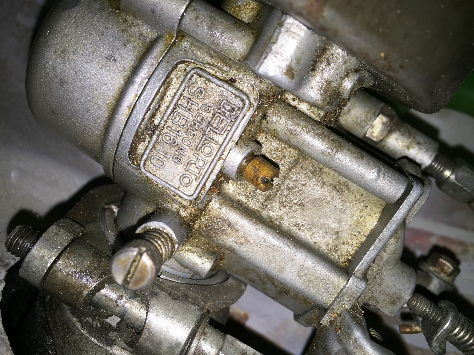

  • Schau doch erstmal nach welcher Vergaser montiert ist, dafür brauchst du noch nicht schrauben.Sollte ein 16.10 oder 16.16 er verbaut sein passt es.
    Danach kannst du nachsehen welcher Zylinder verbaut ist.
    Dafür sollte der Motor abgekippt werden, es sei denn du hast Hände wie ein Geburtshelfer.Nimm die schwarze Zylinderhaupe runter und sieh nach ob unten auf dem Zylinder eine Herstellerkennung erkennbar ist.

  • 16/10er DelOrto SHB-Vergaser ist für einen Vespamotor mit der Präfix V5A1T, die steht in deinen Papieren, normal. Die Frage ist wie er bedüst ist. Daraus kann man Rückschlüsse auf den verbauten Zylinder ziehen. Das habe ich aber in deinem anderen Thread geschrieben.
