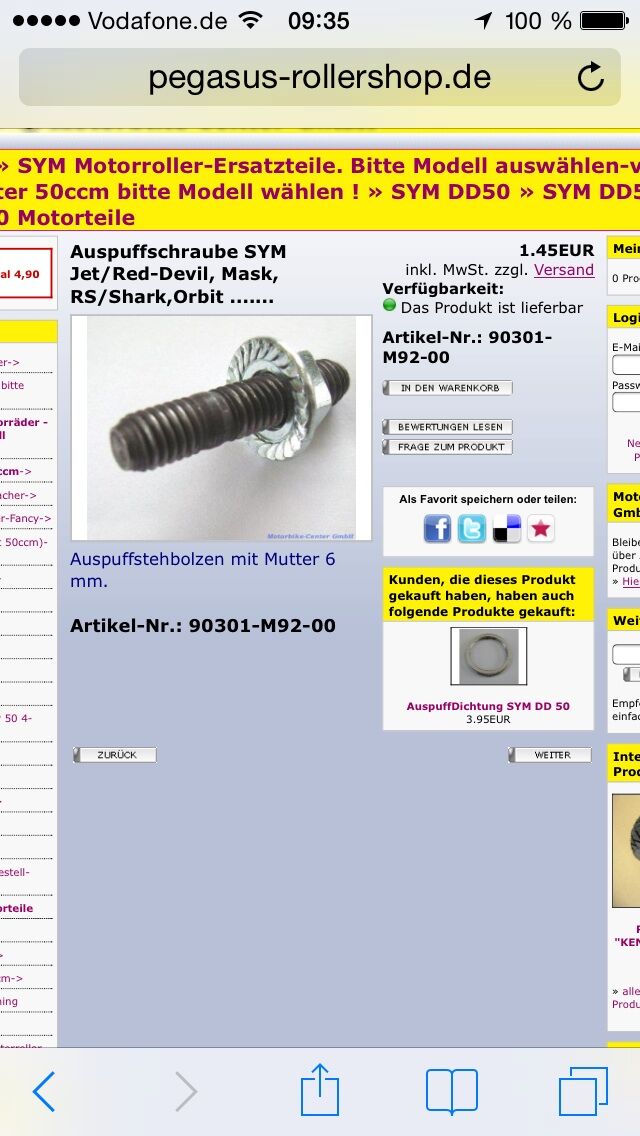

    Ach es ist immer irgendwas ...diesmal wird die Vespa plötzlich laut...ich vermute irgendwo undicht am Auspuff ...schau nach und stelle fest das einer der beiden bolzen der den krümmer mit dem Zylinder verbindet einfach weg ist. Aber nicht abgebrochen sondern komplett wie rausgedreht. Auf der andern Seite ist die Mutter bis zum Ende rausgedreht.
    Jetzt kein ersatzbolzen da und keine Lust den kompletten Auspuff abzuschrauben also einfach den krümmer mit ner langen Schraube mit dem Zylinder befestigt. Was meint ihr, dreht die sich selbst wieder raus? Kann man die irgendwie fixieren? Wird ja glühend heiss das teil...

    Das Problem ist ja das der bolzen von hinten nicht befestigt werden kann

    der Bolzen wird im Zylinder fest eingeschraubt indem man 2 normalen Muttern auf dem Bolzen gegenkontert und fest eingeschraubt !
