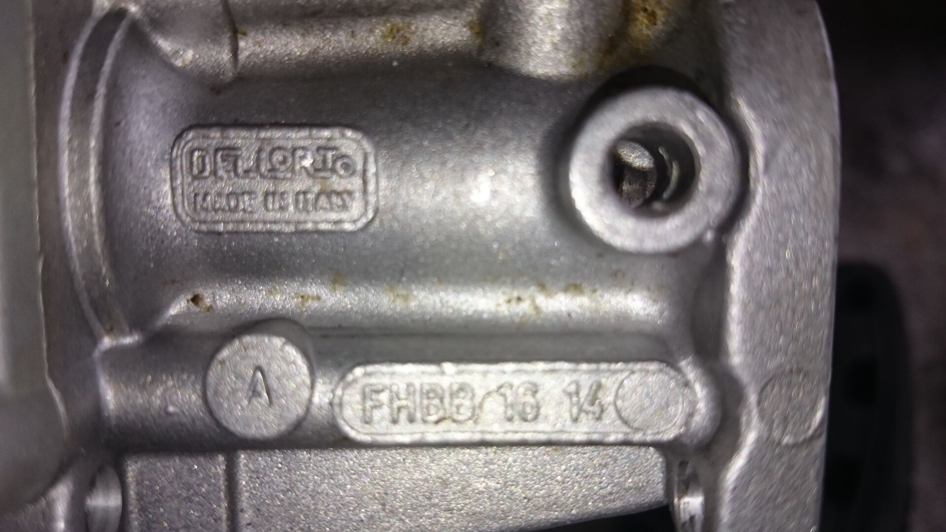

    aber jetzt irgendwie alles durchsucht, aber immer wird bei der Gaser Einstellung von ner Gemischeinstellschraube geschrieben.
    Ich hab an meinem keine. Da ist nur eine Art Loch (Foto folgt morgen), aber keine Schraube...
    Könnt Ihr mich aufklären?

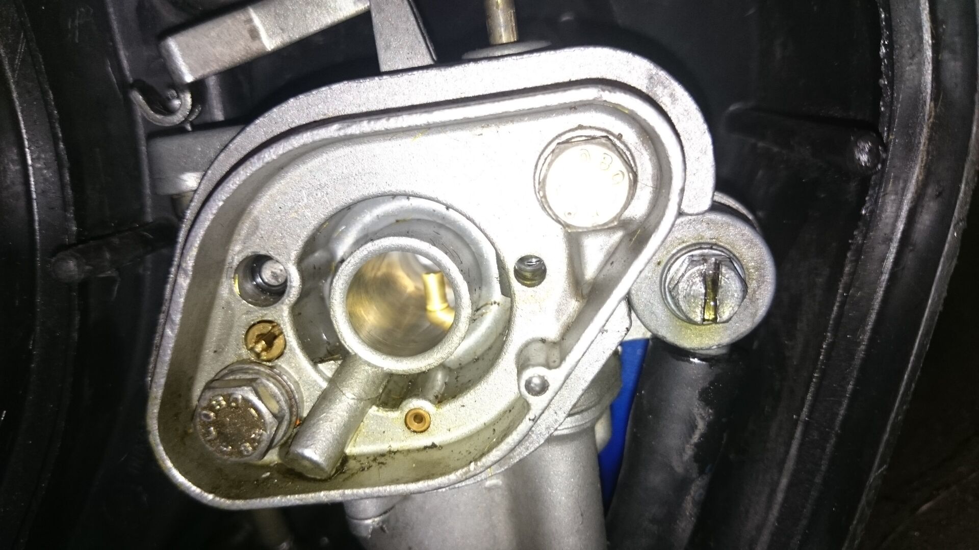

    • July 27, 2015 at 17:51
    so, anbei Bilder

    • July 27, 2015 at 17:53
    tja, dann fehlt die wohl. solltest dazuschreiben, dass es um nen fhbb16.14 geht.

    • July 27, 2015 at 18:24
    steht in der Überschrift.... bzw. fast, hatte FHBB vergessen
    und, wenn ich dieses Loch genau anschaue, wie soll ich da irgendwas reinschrauben, wenn da nicht mal nen Gewinde ist?
    Die Kleine fährt ja auch einwandfrei, bzw fuhr vorher einwandfrei (4 Jahre), bis ich nen Kolbenstecker hatte.
    Jetzt hab ich den Zylinder gewechselt und wollte das Gemisch etwas fetter stellen....

    • July 28, 2015 at 20:39
    an der schraube kannst du nur das standgasgemisch fetter stellen. sonst nihts. die hauptdüse, die für das vollgasgemisch zuständig ist, ist nicht verstellbar, die musst du auswechseln.
