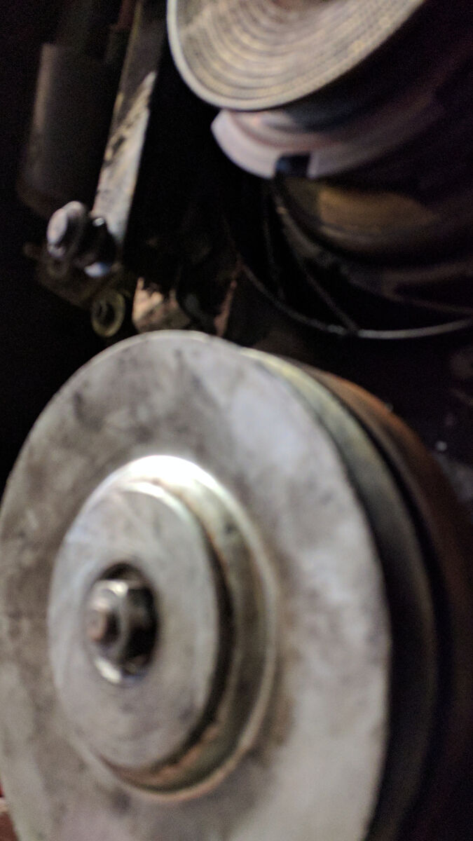

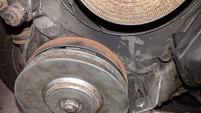

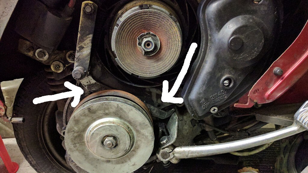

    heute morgen auf dem Weg zur Arbeit fällt plötzlich der Gang bei meiner PK 50 XL Automatik, Bj 89 (VA51T), raus.
    Angehalten, wollte den Gang einlegen, was aber nicht klappte.
    Heute Nachmittag mal nachgeschaut. Beim Abbau des Seitendeckels ist mir ein Ring entgegen gekommen. Als der Deckel ab war, sah ich den gefetzten Zahnriemen :(
    Bevor ich weiter mache, wollte ich fragen, wo dieser Ring war (Andruckrolle oder wie das heißt)? Ich hatte das zwar schon alles auseinander, doch ..... weiß es net.
    Ich hab mal den Ring und den Motorbereich fotografiert (oder Bilder in Original: Bilder) angehängt (verkleinert)
    Am Riemenspanner ist auch hinten am Block auch so eine Lasche . Was ist das? Wo wird die fest gemacht.
    Oh mann, ich hab schon mal den Motor draussen gehabt, wegen Zylindertausch, aber da hatte ich aus/eingebaut und weiß nix mehr :(
    Wenn dieser Ring die Andruckrolle ist, gibt es die einzeln als Ersatzteil?
    Freue mich auf Eure Hilfe
