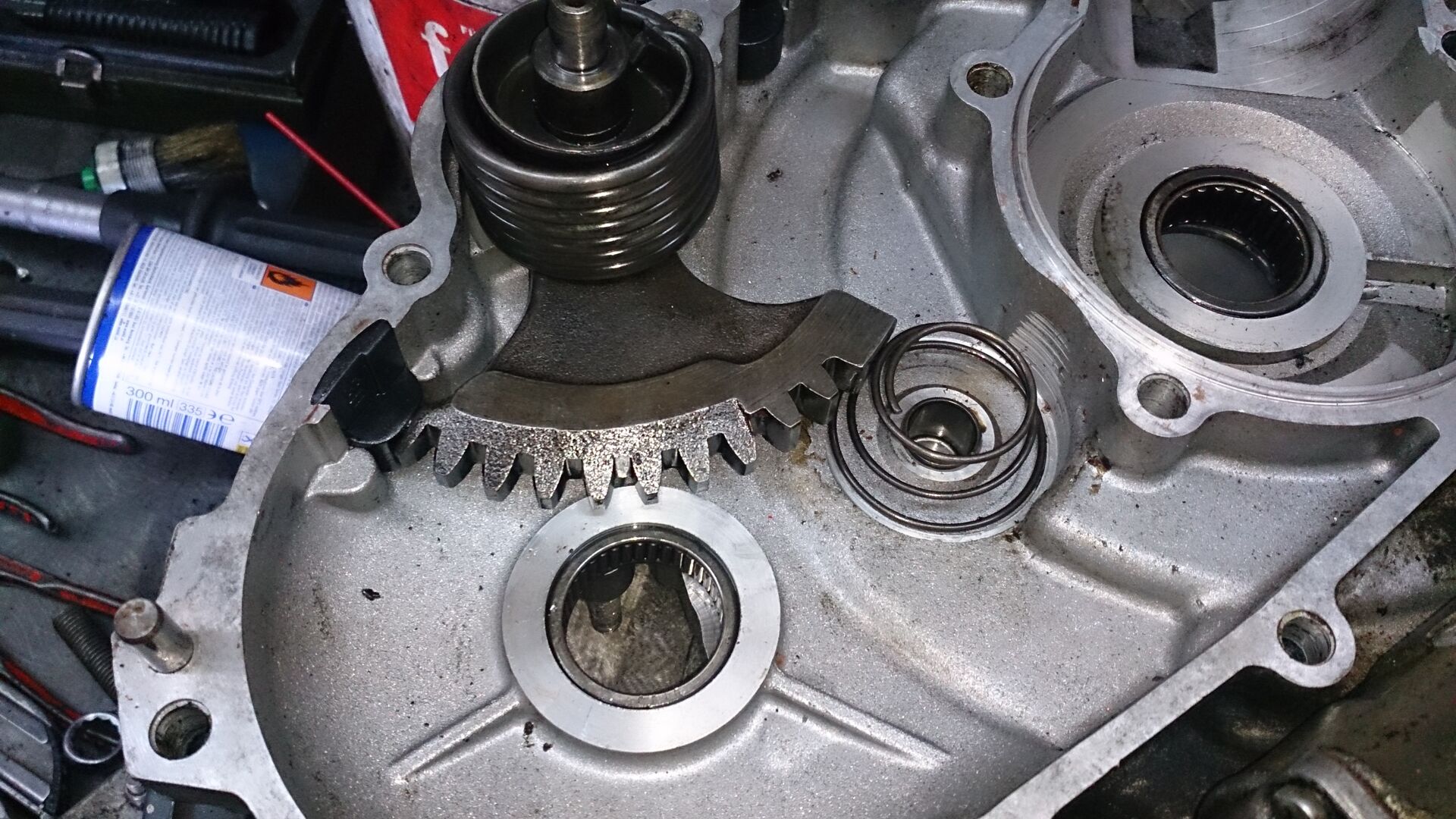

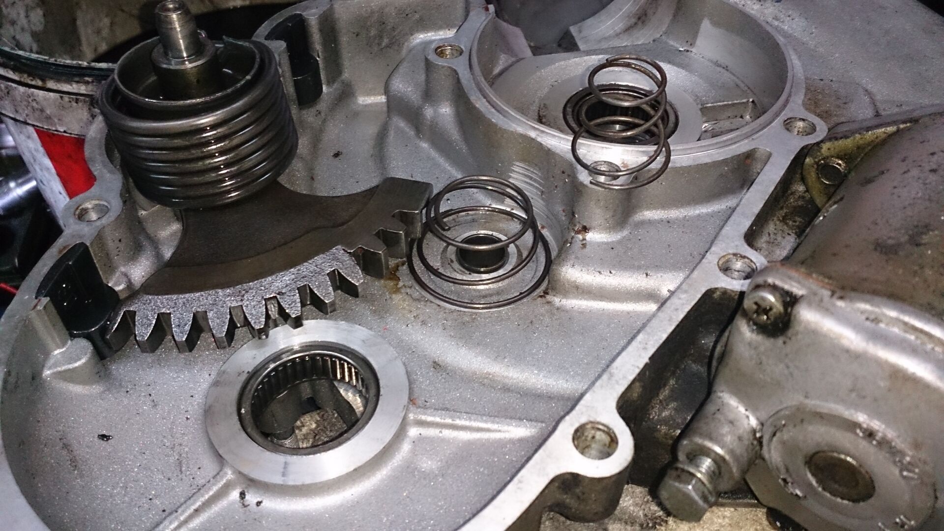

habe vor ein paar Tagen den Motor einer P 200 E zerlegt und wollte SIe neu abdichten.

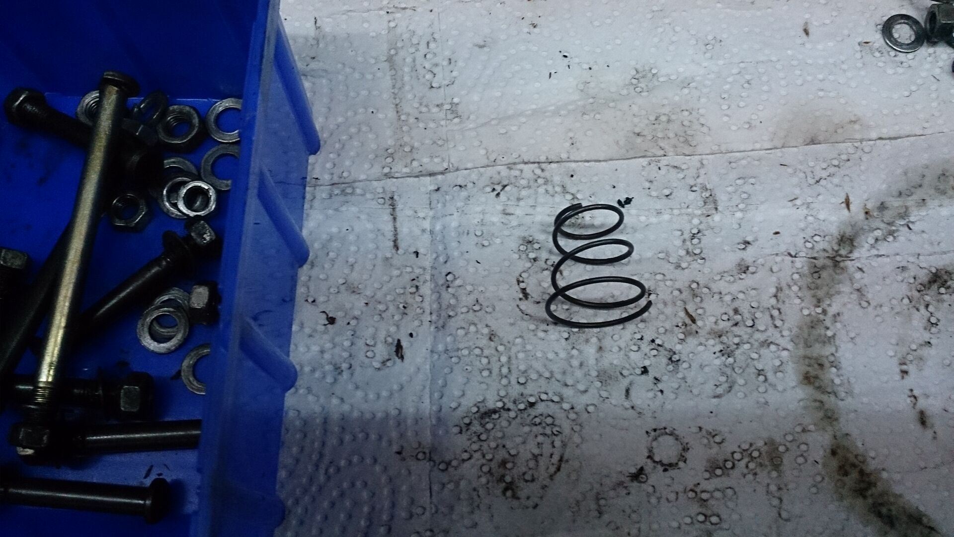

Jetzt hab ich ausser der Kickstarterfeder noch ne lose Feder.
Kann mir jemand sagen wo die hinkommt.
Motor zerlegt eine Feder zuviel ( P200E
da scheint eine schnarchnase ne 2. kickstarterritzelfeder verbaut zu haben. warum auch immer. die verdaddelte lässte einfach mal weg.
nebenbei: beim zustammenstecken der hälften, die kickerritzelfeder mit fett festkleben. das ritzel schon auf die nebenwelle stecken. die nebenwelle sollte festgeschraubt sein.
dann die hälften zusammenrücken (lass die dichtpampe weg. brauchste nicht wenn das gehäuse ok ist. nimm den grünen piaggio dichtsatz) wenn die hälften haken, dann den kicker betätigen, dann flutschen die hälften zusammen.
