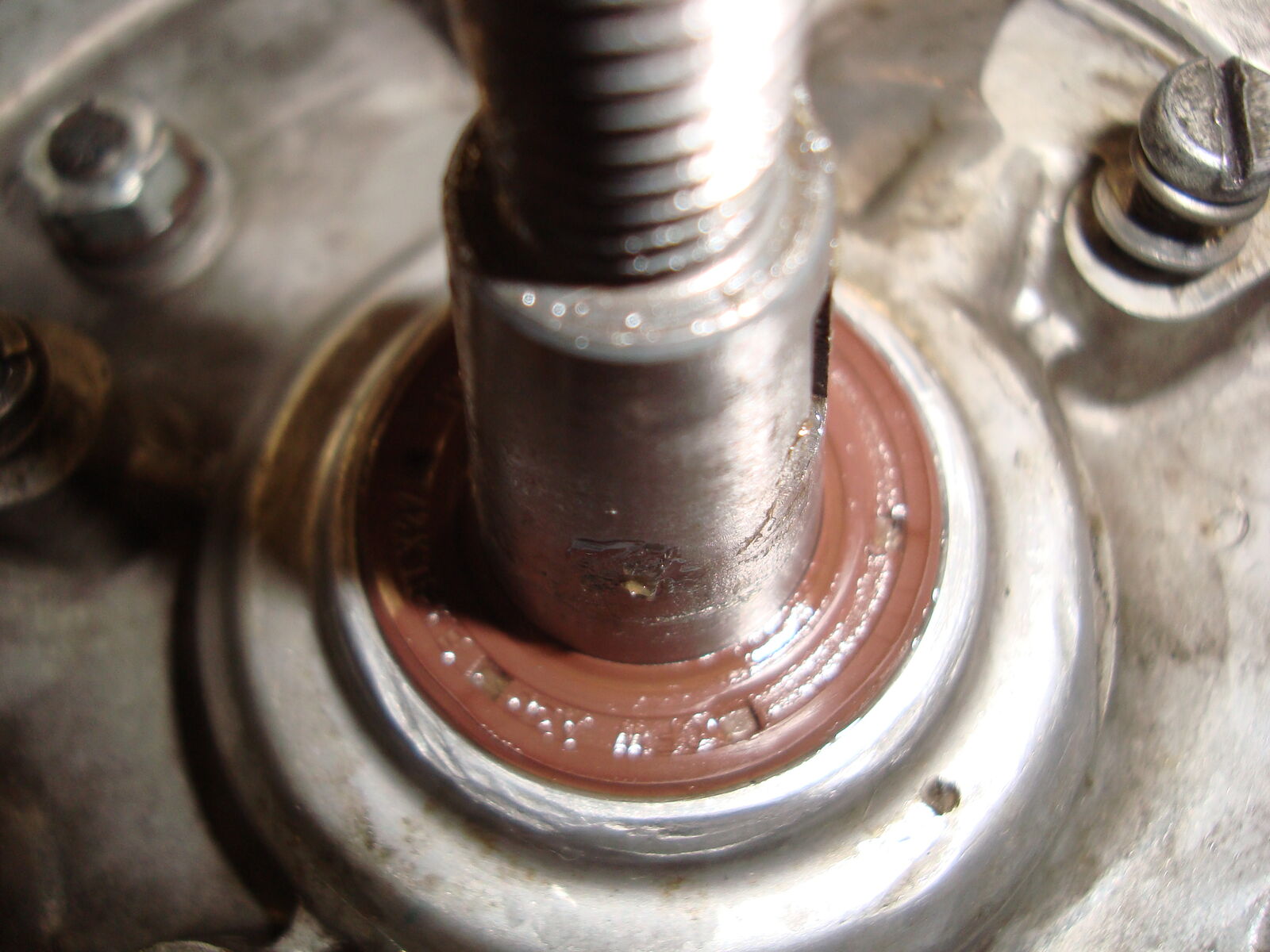

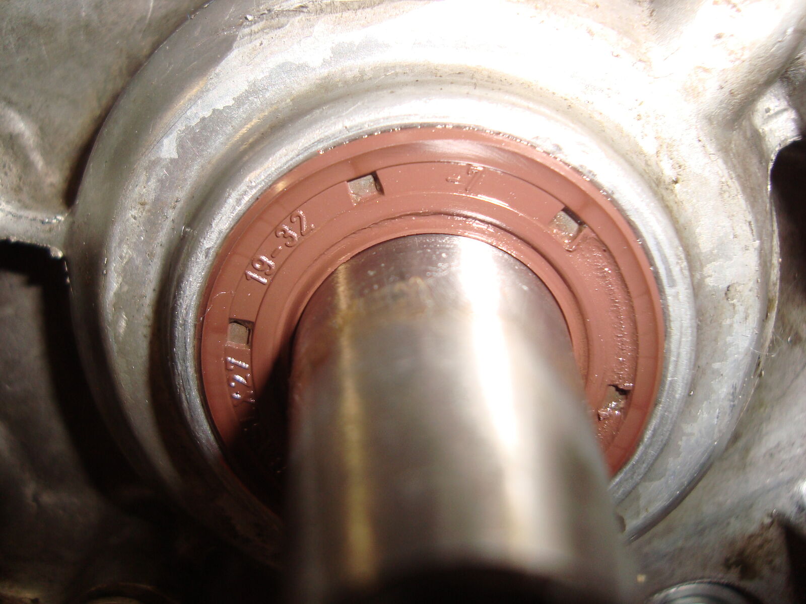

    Offene Seite, also die Seite wo man die Feder sieht Richtung kurbelwelle...hab mir zum Einbau extra Werkzeug geschweißt sodass die simmerring nicht beschädigt werden und hab diese dann mit einer Gewindestangen eingezogen

    sieht eigentlich gut aus. hast du die welle leicht einziehen koennen?
    wie siehts aus mit umgeklappten dichtlippen?
    welle war neu hast du gesagt? neu oder gebraucht sonstwoher? hast du mal n foto von der dichtlippe der alten simmerringe?

    Ja ging leicht rein...wie gesagt hab alles gut gefettet sodass da nichts passiert...aber leider sieht man ja den simmerring kulu seitig nach dem Einbau ja nicht mehr
    Welle is neu von rms und ohne Beschädigung an den laufflächen
    Hab die alten simmerringe leider schon weggeschmissen...aber hab beim letzten mal nach dem Ausbau Gummiabrieb an der kurbelwelle gefunden sowie sehr kleine gummipartikelchen...dachte das lag an den billigen kok simmis

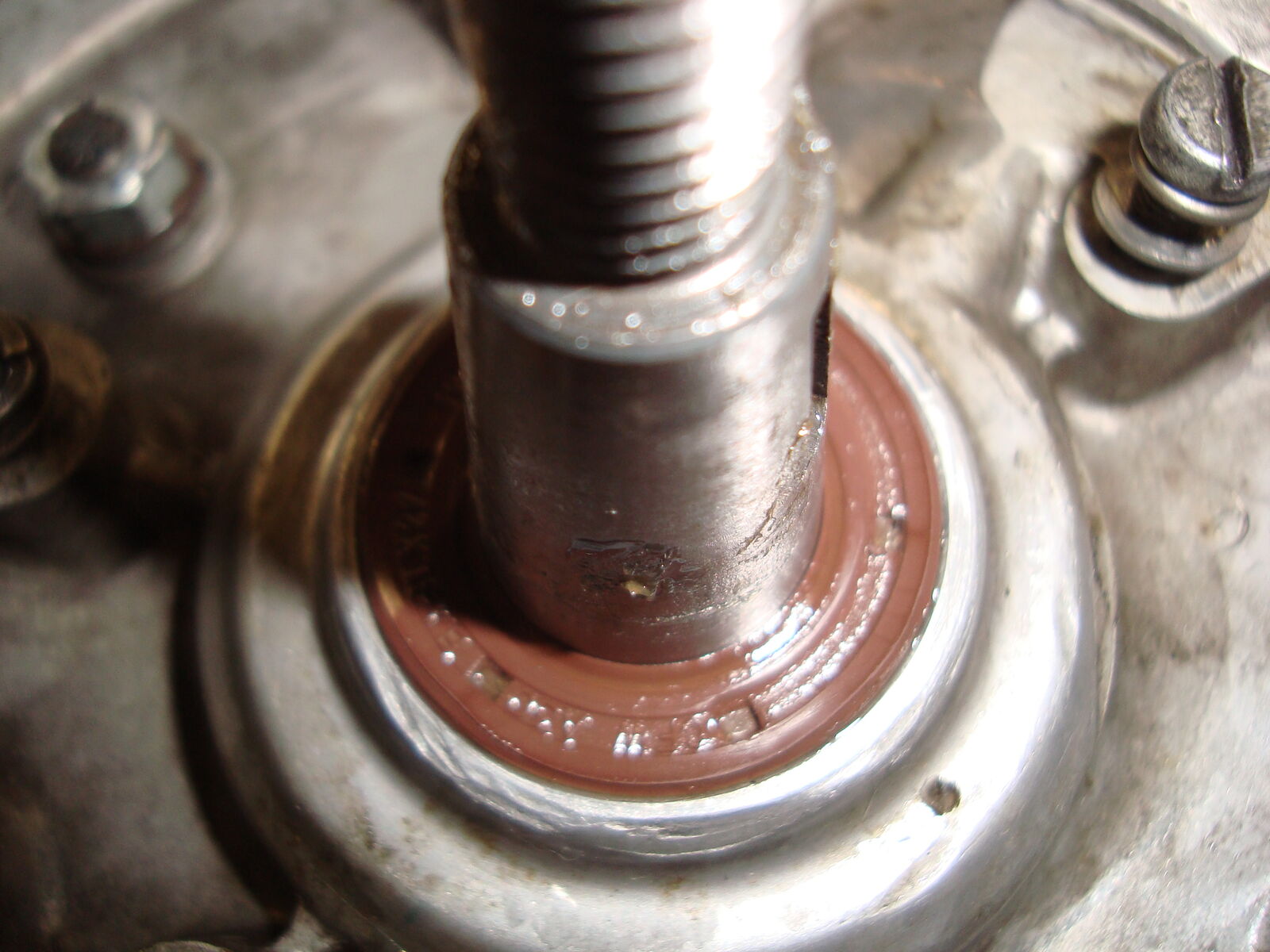

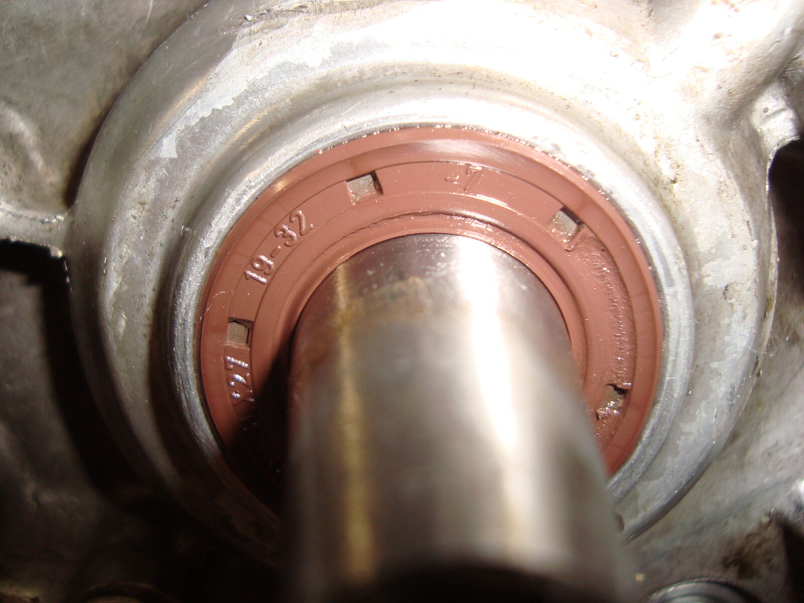

    Hab den Motor heute nochmal auf dem Motorständer laufen lassen und hab noch ein paar beobachtungen gemacht.
    Und zwar wie folgt:
    1. Hab mit Startpilot hinter das Polrad gesprüht --> Motor dreht hoch aber nur im kalten Zustand und später als er warm war komischerweise nicht mehr --> Dichtlippe Lima-Seite umgekippt??? (siehe Foto)
    2. Nach ca. 5-10 Sekunden auf Vollgas --> Leistungsverlust und fängt an zu qualmen und geht anschließend aus --> zieht Getriebeöl???
