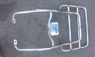

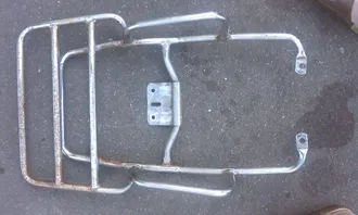

    Ich hab da ein unschönes Problem den der Vorbesitzer meiner Vespa hat nicht ganz verstanden wie man so einen Roller richtig behandelt, deswegen hab ich einen silber Lackierten verrosteten Gepäcktrager mit kratzern die so tief sind das ich meinen kleinen Finger rein legen kann.
    Meine Frage ist wie kann ich diesen wieder aufarbeiten oder ist der schon Hoffnungslos verloren?
    Ein Galvanisierer kommt leider nicht ins Budget den dies wurde vom Neupreis begrenzt.
    Hier noch ein paar Bilder

    • August 9, 2015 at 17:54
    Habe einiges von dem Flugrost wieder wegbekommen, indem ich mit Cola und Alu-Folie "poliert" habe.

    • August 9, 2015 at 19:03
    wirklich nicht schön :)
    cola geht, ich pers. nehme feine Abrazo schwämmchen, mit viel wasser, und schnell tauschen, danach Poliren..
    2te Variante waere.. im Umkreis eine firma suchen, die Pulvert... nicht ganz so teuer

    • August 15, 2015 at 13:32
    NEVR-DULL probieren...
