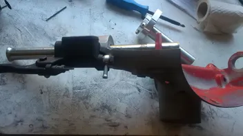

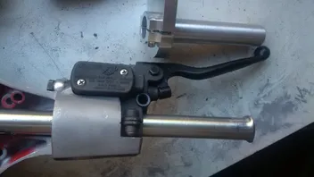

    Moin,
    hast du deinen Lenker schon umgearbeitet auf Grimeca? Oder hast du dich für was anderes entschieden?
    Ich habe bei mir eine AJP Pumpe verbaut. Weil ich aber nicht soweit mit dem Griff raus wollte, habe ich mich dafür entschieden wie es auf den Bildern zusehen ist.
    Vorteil der AJP ist, das sie leicht nach unten geneigt ist.
    Hatte aber auch das Problem, das das Gasrohr sehr schwergängig war.
