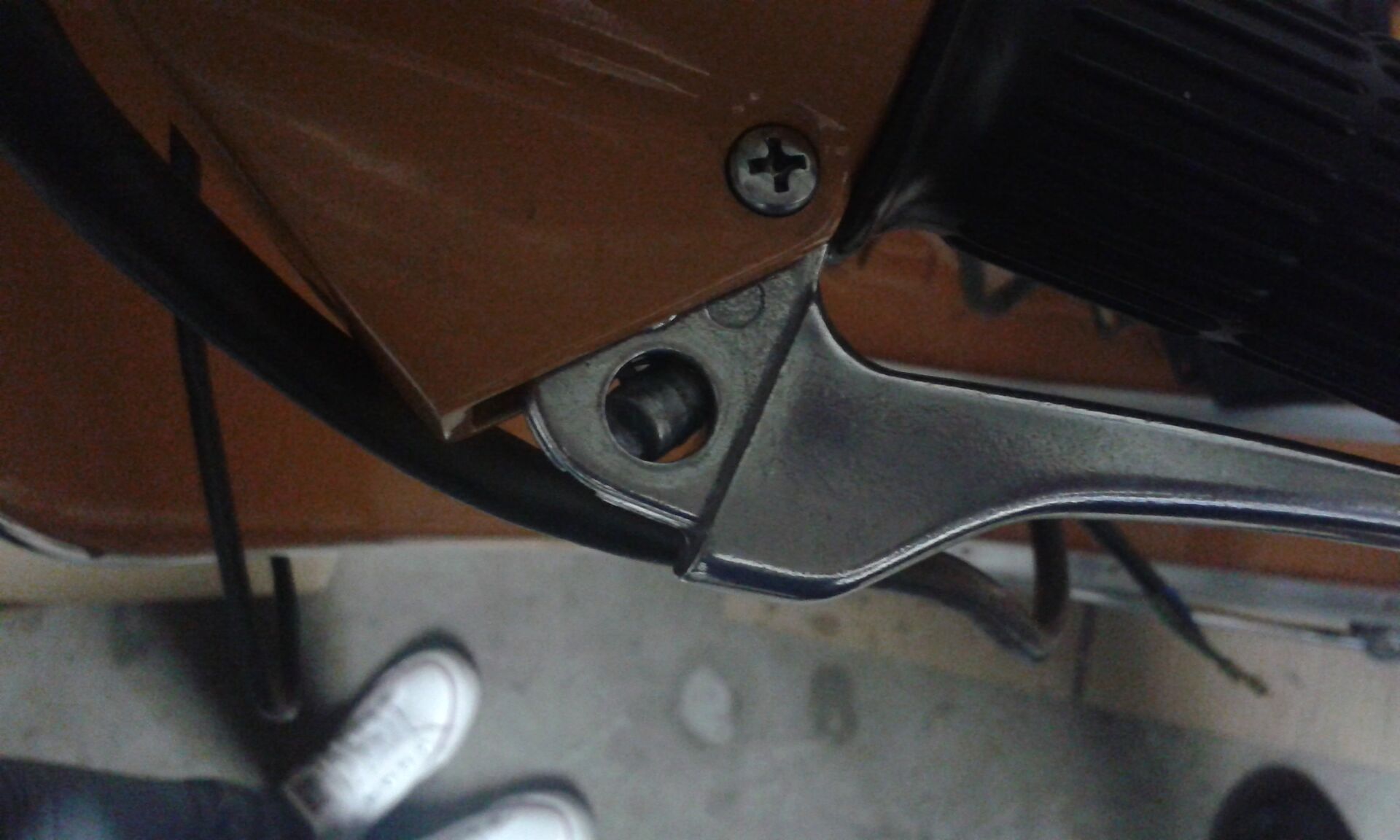

Kupplungszug-Ende in Kupplungshebel so normal?

    ich finde es etwas komisch, dass das Köpfchen des Kupplungszugs sich so drehen kann im Loch des Hebels. Ist das normal oder fehlt was/stimmt was nicht?

    Da ist ein Falscher Innenzug eingesetzt. der Lötnippel ist zu klein. Sollte aber trotzdem Funktionieren.

    ich hab aber ein set bei dem ein zug mit kleinem nippel und ein zug mit großen dabei ist.
    dieser ist der große nippel und der alte originalzug hat auch die größe, verstehs nicht
    • August 23, 2015 at 00:27
    Da fehlt der passende Seilzugnippel !

    ich hab aber einen Zug, an dem schon ein Nippel hingemacht ist und man keinen zusätzlich dazu machen kann.
    Das komische ist, dass der originale Nippel zum Schrauben aber genau gleich ist von der Größe.
    Es kommt einfach immer zum Drehen des Nippels in dem Hebelloch
    • August 23, 2015 at 09:52
    Dafür sind die Nippel Adapter !!!
    Man unterscheidet dabei zwischen Tonnen und Birnen Form des bereits am Zug angebrachten Nippel , dem entsprechend kann / muss man den jeweiligen Nippel verbauen.

    ok danke für deine Hilfe.
