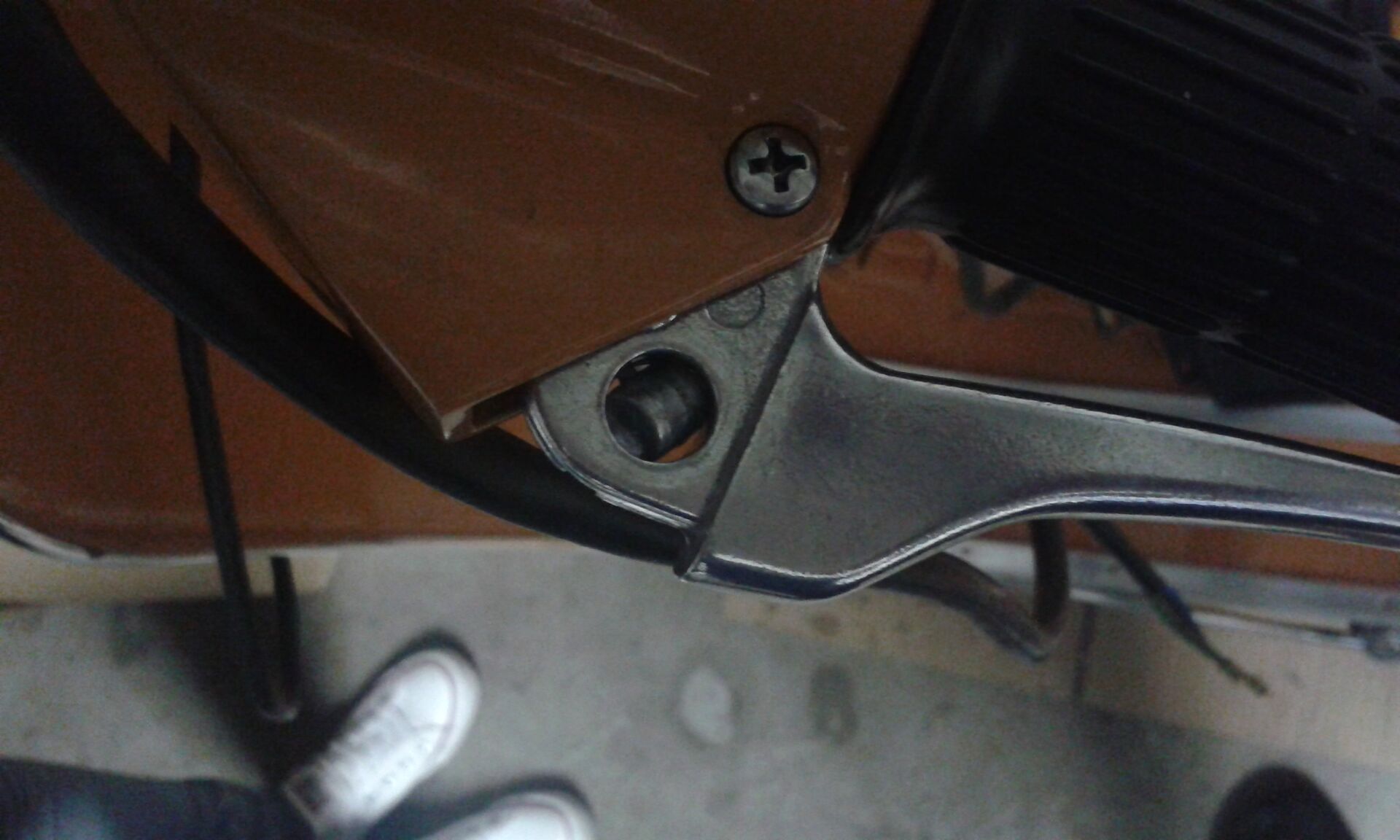

Kupplungszug-Ende in Kupplungshebel so normal?
Da ist ein Falscher Innenzug eingesetzt. der Lötnippel ist zu klein. Sollte aber trotzdem Funktionieren.
ich hab aber ein set bei dem ein zug mit kleinem nippel und ein zug mit großen dabei ist.
dieser ist der große nippel und der alte originalzug hat auch die größe, verstehs nicht
Da fehlt der passende Seilzugnippel !
Externer Inhalt www.sip-scootershop.comInhalte von externen Seiten werden ohne Ihre Zustimmung nicht automatisch geladen und angezeigt.Durch die Aktivierung der externen Inhalte erklären Sie sich damit einverstanden, dass personenbezogene Daten an Drittplattformen übermittelt werden. Mehr Informationen dazu haben wir in unserer Datenschutzerklärung zur Verfügung gestellt. -
ich hab aber einen Zug, an dem schon ein Nippel hingemacht ist und man keinen zusätzlich dazu machen kann.
Das komische ist, dass der originale Nippel zum Schrauben aber genau gleich ist von der Größe.
Es kommt einfach immer zum Drehen des Nippels in dem Hebelloch
Dafür sind die Nippel Adapter !!!
Man unterscheidet dabei zwischen Tonnen und Birnen Form des bereits am Zug angebrachten Nippel , dem entsprechend kann / muss man den jeweiligen Nippel verbauen.
ok danke für deine Hilfe.
